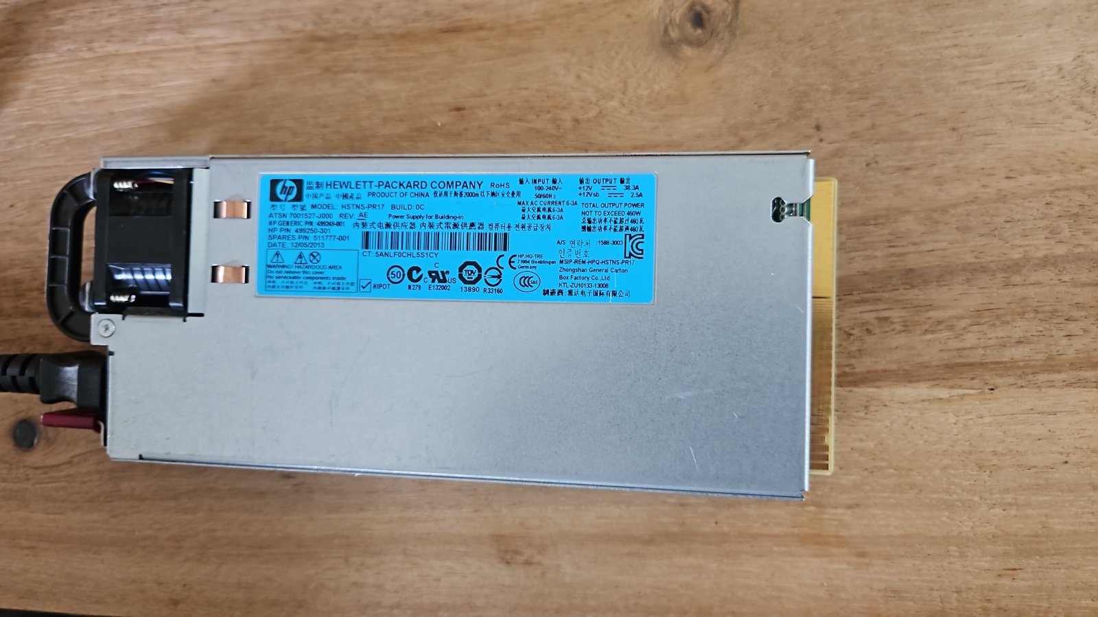

    Ik heb een pc voeding die ik wil gebruiken. Moet die ook omgebouwd/doorverbonden worden om 12v te geven.
    Het is een HP 460W voeding die zo los op tafel geen stroom geeft.
    Iemand een idee? Of linkje hoe het moet? Of is het gewoon niet geschikt. Alle hulp is welkom.

  8. JPV
    JPV
    21 mei 2009
    308
    Zitten daar al een min en plus plug aan of moet je die er zelf nog aansolderen?
    (Ik kon het op de foto’s niet goed zien).

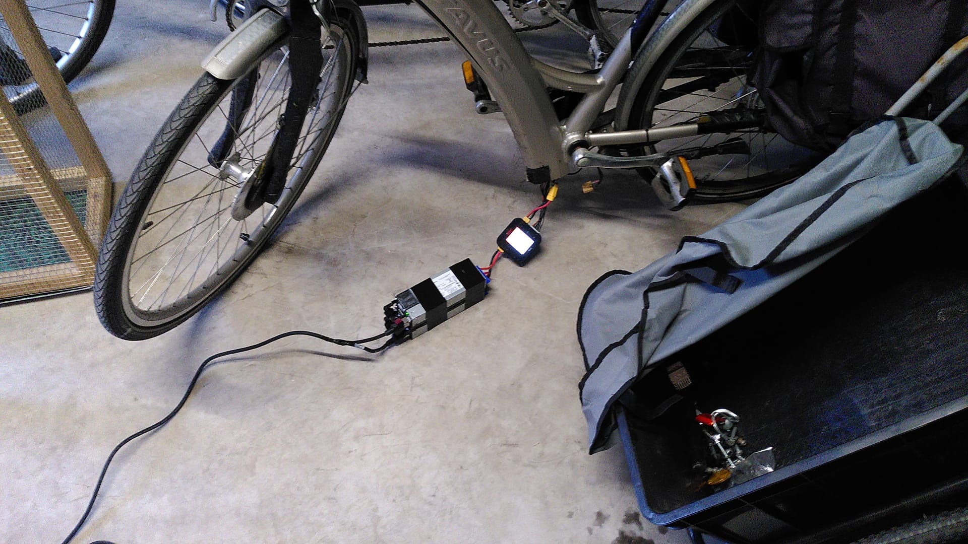

  10. Kninjeba
    Kninjeba
    17 aug 2005
    106
    Wassenaar
    Nee, er zitten geen pluggen op.
    Zelf er op solderen.
    En inderdaad, bosreus heeft een punt.
    Dus opletten als je ze in serie wil zetten.
    Hier een voorbeeld.
