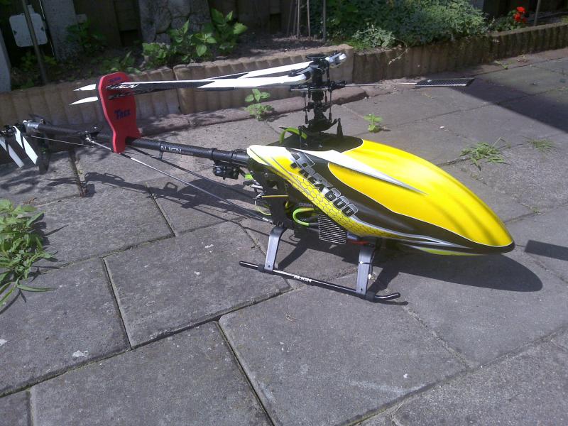

    trex 600 12cell lipo scorpion 4035 560 kv flybarless
    [​IMG]
    [​IMG]
    [​IMG]
    [​IMG]
    dit is wat ik er allemaal aan veranderd heb:
    3g, want dan vliegt ie veel stabieler.
    cc 85 hv
    12cell 40c 5c laden 4000mah turnigy
    scorpion 4035 560kv
    dan kom je nooit meer power te kort want een trex 600 op 6 cellen is eigenlijk underpowered.

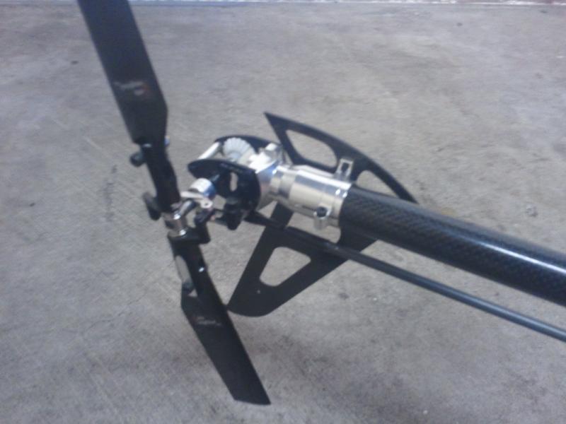

    carbon tail tube
    vind ik veel mooier en is natuurlijk lichter.
    zwart onderstel
    vind ik gewoon mooi en ik heb nog 2 plastic ringetjes tussen het frame en het achterste onderstel geplaatst zodat de heli iets voorover staat.
    fusuno canopy
    met een andere canopy heb je meteen een andere heli dan de rest
    metal tail upgrade
    ik heb totaal geen verschil gemerkt maar als die upgrade er is tja dan zet je hem toch gewoon er op.
    align ds650 servo
    snelste align servo voor de tail een must dus.

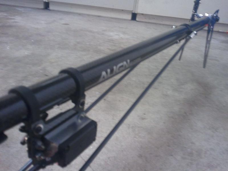

    quik uk carbon tail rod
    geeft een nog betere verbinding tussen de staartservo en de tail rotor
    3e bearing blok
    je kunt voor de 600 een langere hoofdas krijgen zodat je een derde bearingblok kunt monteren, voor de highpowered 600 een must want je frame word zo veel steviger.
    kde main gear upgrade
    trex 700 mod 1 schuin hoofdtandwiel
    na meerdere tandwielen gestript te hebben ben ik gaan zoeken naar een oplossing,
    de kde upgrade zorgt ervoor dat je het tandwiel van een trex 700 kunt monteren.
    radix main blades
    radix tail blades
    echt vette blades en natuurlijk bevorderd het ook de vlieg eigenschappen
    led lights
    zorgt ervoor dat je heli goed zichtbaar blijft als je hoog en ver vliegt.
    en ik vind het wel mooi.
    verder heb ik van carbon nog extra framestukken gemonteerd zodat je nog minder beweging of speling in je frame krijgt.

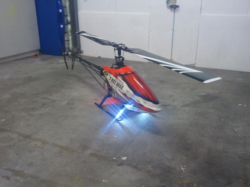

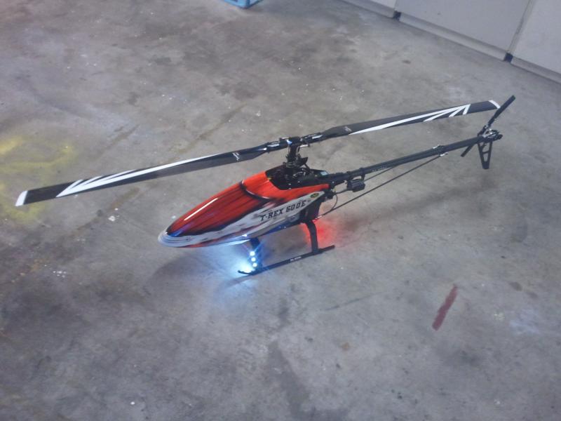

    Dit is mijn 600N in huidige vorm:
    [​IMG]
    [​IMG]
    [​IMG]
    Niet zo heel veel heftige zaken veranderd:
    - Fusuno canopy.
    - fusuno Trex 700 tail fins.
    - Radix SB main blades.
    - CY MP5 uitlaat.
    - Zwarte skids + skidpipes.
    - Aluminium koelfan.
    - Quik uk canopy bevestiging en socket screw caps.

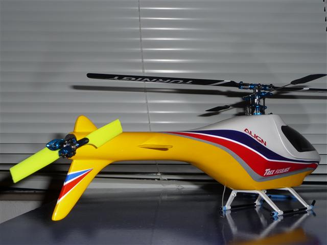

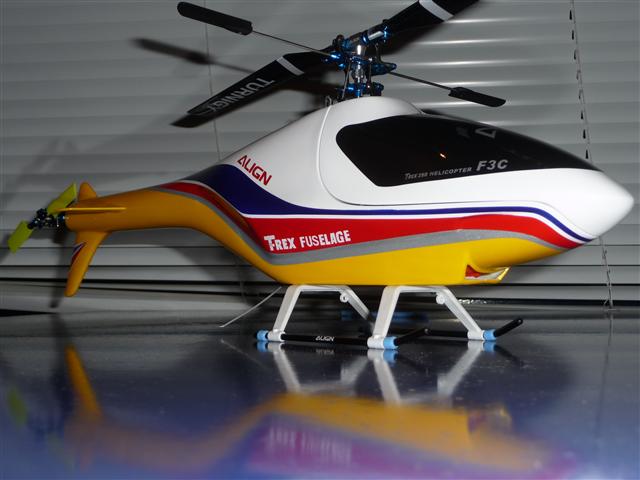

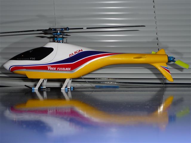

  10. I B Aces
    I B Aces
    Lid geworden:
    10 sep 2010
    Berichten:
    190
    Locatie:
    Amersfoort
    CopterX 250se F3C fuselage
    Ik moet de maiden nog maken maar hij zit erin :banana:
    [​IMG]
    [​IMG]
    [​IMG]
    Groeten Iwan
