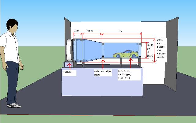

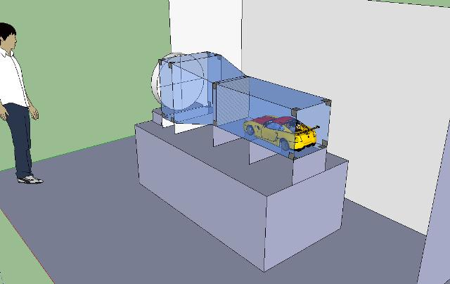

    Hier het basisidee uitgetekend in google sketchup:
  15. DirkSchipper
    DirkSchipper Forum veteraan
    7 jun 2005
    6.354
    Utrecht
    Hee Jasser,
    Ziet er goed uit.
    Ik zou één aanpassing willen voorstellen: plaats de rietjes veel dichter bij de fan. Die vernauwing heeft ook invloed op het glad maken van de stroming. Het helpt als die rietjes daarvoor al hun werk gedaan hebben.
    Dirk.
