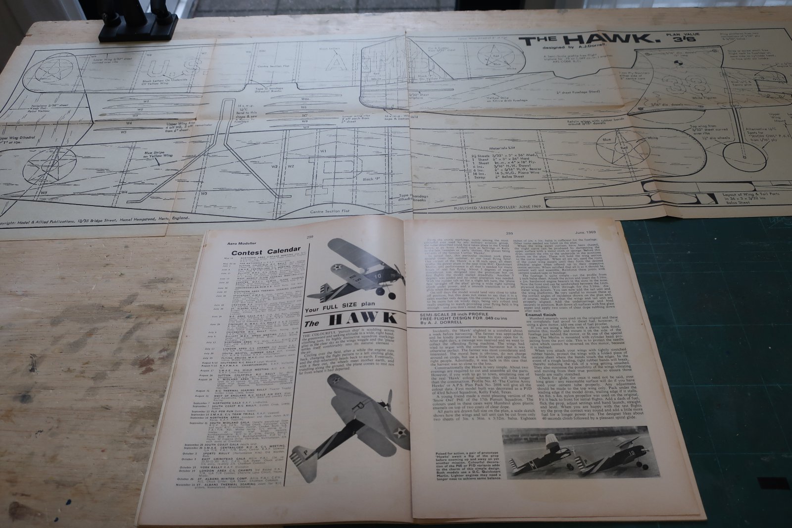

    Een aantal jaren later, het zal rond 1972 geweest zijn, kreeg ik een exemplaar van de Aeromodeller uit juni 1969 in handen, en daar stond een Ebenezer versie in de vorm van een Curtiss P-6 Hawk. Het leek me meteen een erg leuk geval, en sindsdien heb ik het ding willen bouwen. Maar, er kwamen steeds andere projecten die voorrang hadden, en de laatste 20 jaar is het er niet van gekomen bij gebrek aan een vliegterrein! Maar nu grijp ik mijn kans....

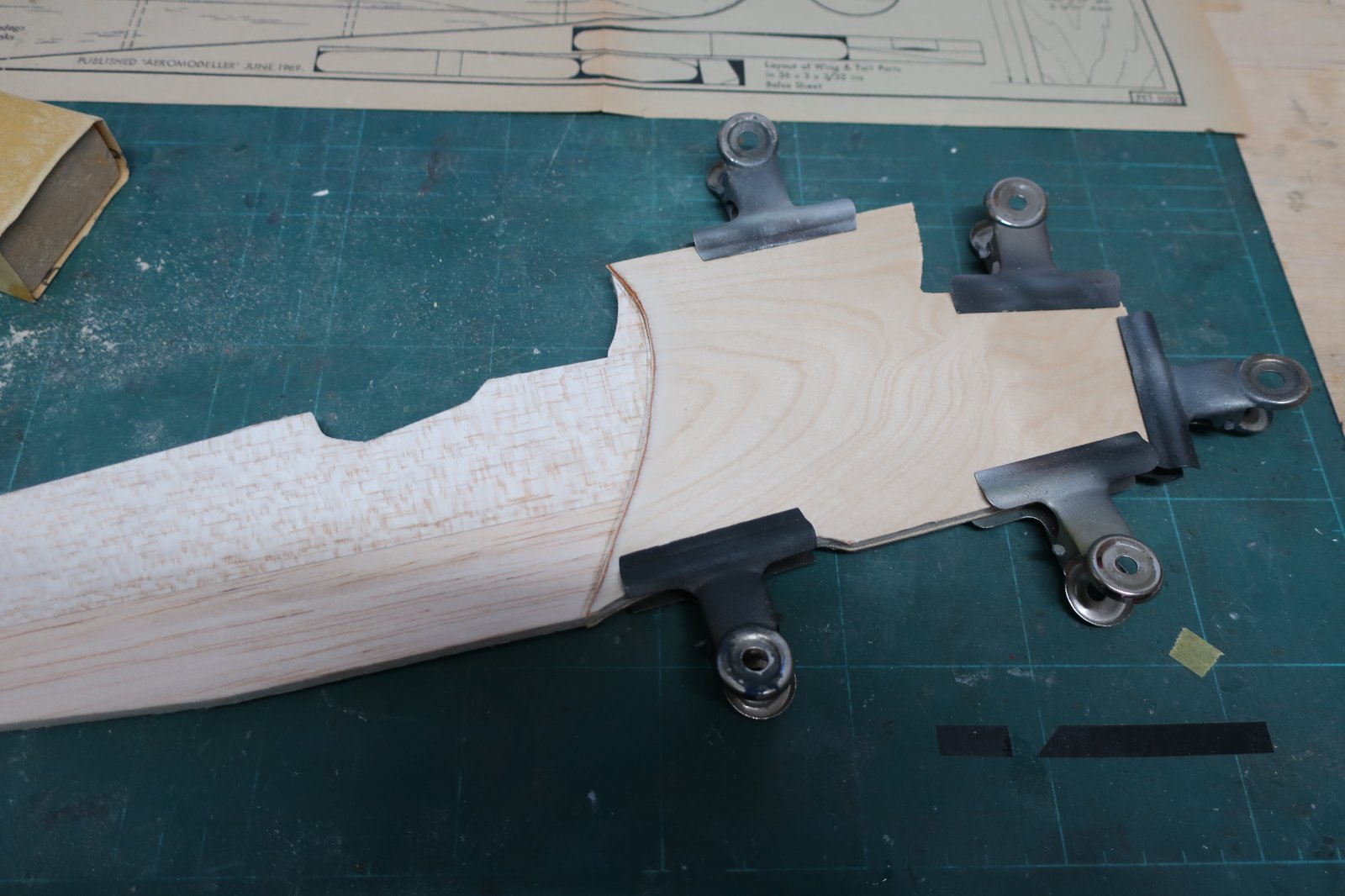

    De tekening is al zo oud en zo vaak bekeken dat het papier erg kwetsbaar is geworden en gemakkelijk scheurt. Dus ben ik uiterst omzichtig te werk gegaan. Het eerste onderdeel was de romp. Nu had ik, geheel in de Scrooge mentaliteit, geen zin om een verse plank 6 mm balsa aan te snijden, dus heb ik een rompvorm in elkaar geplakt van stukken 6mm die ik nog had. De vorm van de romp is vervolgens op het balsa overgebracht door het hout onder de tekening te leggen en met speldeprikken de contouren op het hout over te brengen, en de romp vervolgens via die speldeprikken uit te snijden.
    Het uitzagen van de 6mm beuken motorbokken was natuurlijk het meeste werk! Volgens de tekening moeten ze 6x8 mm zijn, maar ik had nog een wat breder stukje beuken liggen en had geen zin om daar in te gaan zagen dus heb ik dat maar als bovenste motorbok gebruikt. Die paar gram in de neus zal geen verschil maken! Ik ga, net als bij de originele Hawk, een DC Merlin gebruiken. Zoals je kunt zien, heeft de motor een fikse domping, van maar liefst 10 graden! De ontwerper schrijft dat hij eerst 5 graden had gebruikt, maar dat bleek te weinig te zijn. Vervolgens konden de twee 1mm triplex neusversterkingen tegen de romp aan gelijmd worden. Het was simpel om de contouren op het triplex te krijgen, je hoeft alleen maar de rompneus op het triplex te leggen en met een potlood af te tekenen. De ronding aan de achterkant is met de grootste mal uit een burmeister set getekend. Dat paste precies, wat het vermoeden doet ontstaan dat de ontwerper en de tekenaar zo'n zelfde set hebben gebruikt! De motor komt tegen de linkerkant van de romp aan.

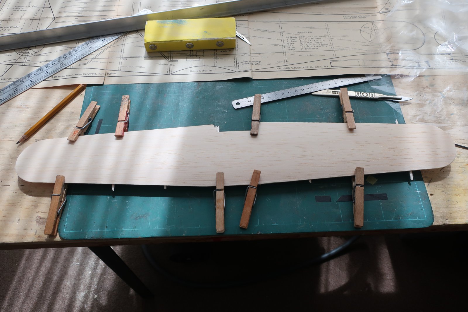

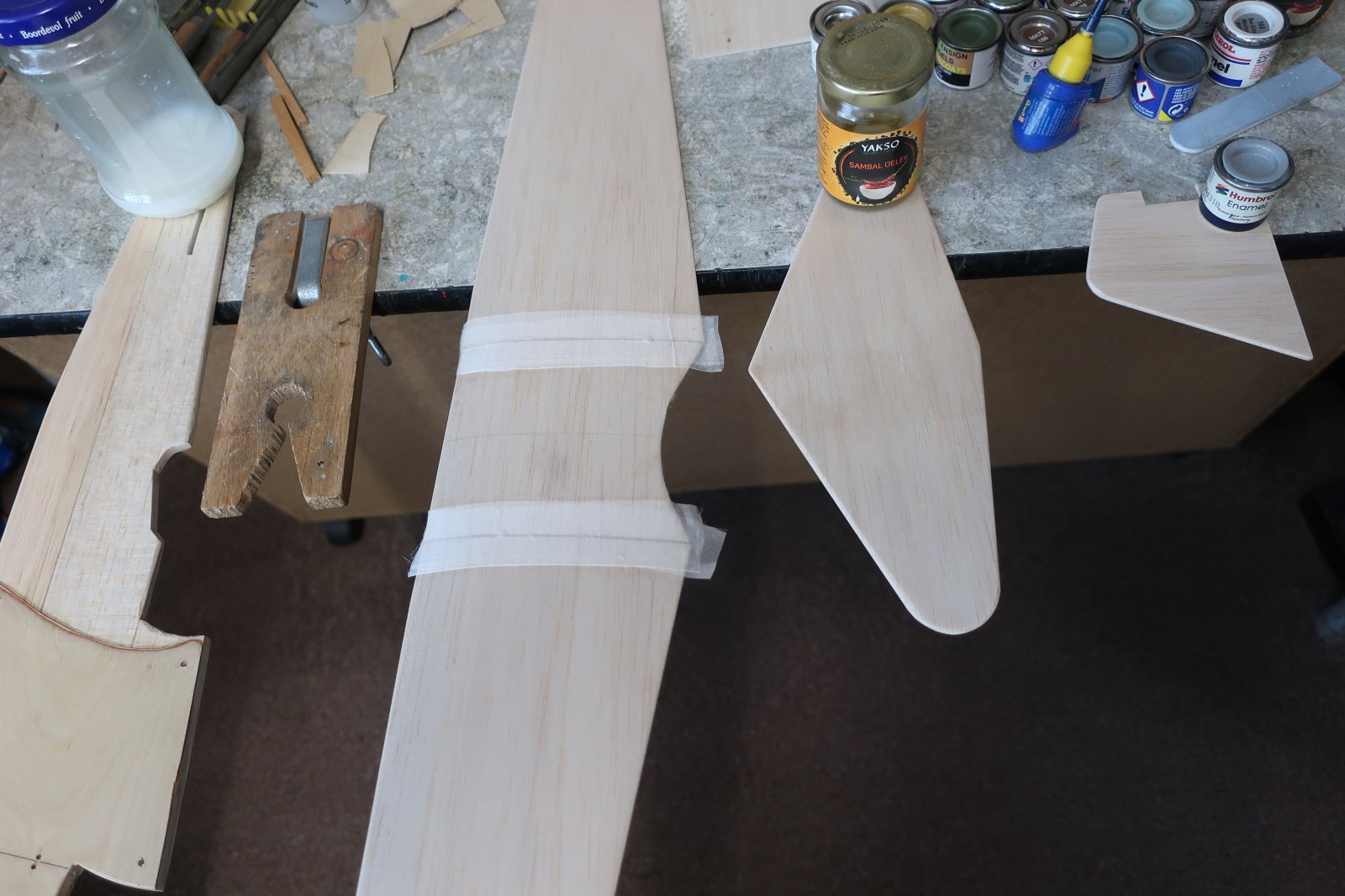

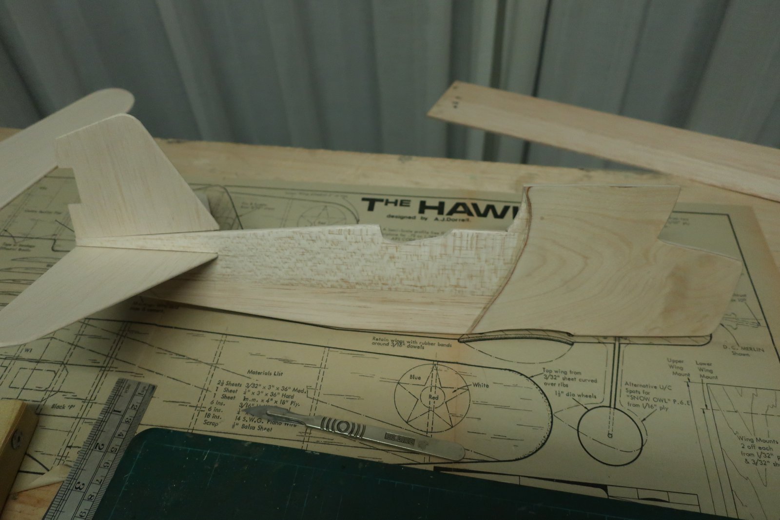

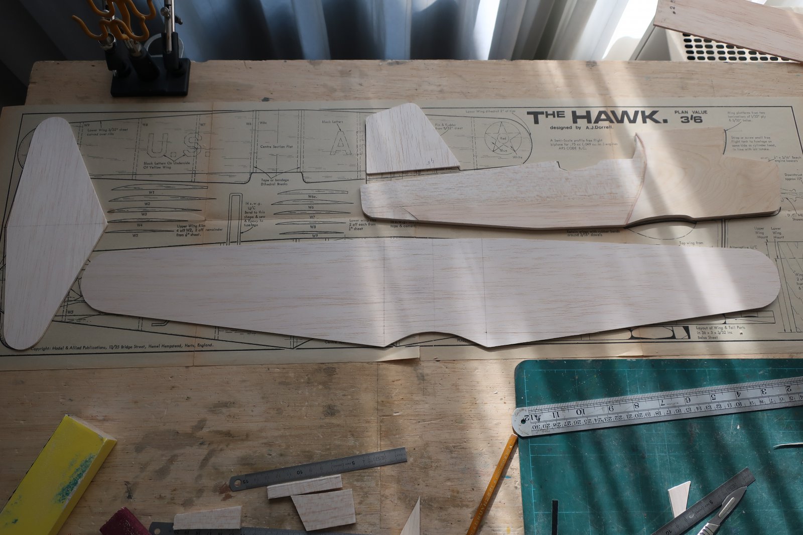

    Nadat de epoxy uitgehard was, kon de romp geschuurd worden, zodat het triplex gelijk met het balsa kon worden gemaakt, en de randjes rond geschuurd. Daarna was het een kleine moeite om de staartvlakken uit 2,5 mm balsa uit te snijden. Ik had natuurlijk eerst de vleugel uit die zelfde plank uitgesneden, en de staartvlakken wat er overbleef. Geheel in de geest van Scrooge moesten er natuurlijk weer wat ontbrekende hoekjes aangelijmd worden! Op de tekening stond dat het 'medium' balsa moest zijn, mijn plankje 2,5 mm woog 45 gram, dat leek me wel ongeveer goed. Ik heb de staart even droog op de romp gezet voor de foto.

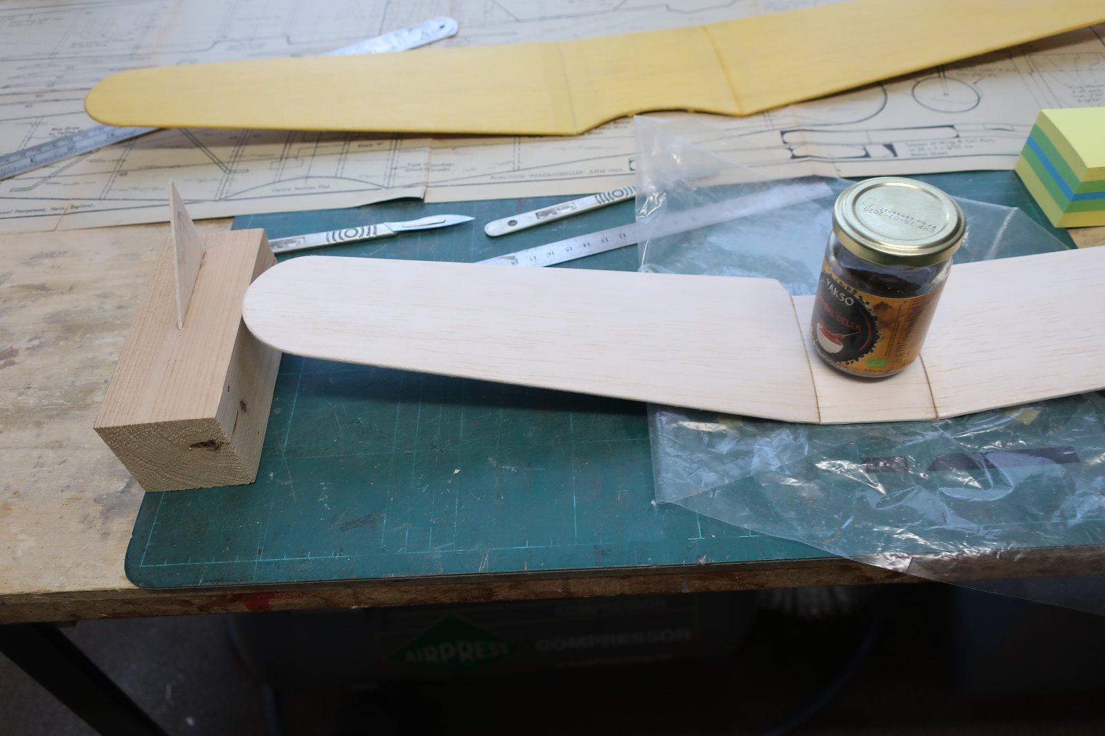

    De vleugel was iets te breed voor het 10 cm brede balsa plankje, dus dat moest aan de achterkant worden toegevoegd. Dat kon van de stukken die aan de voorlijst waren weggesneden! IMG_0446.JPG

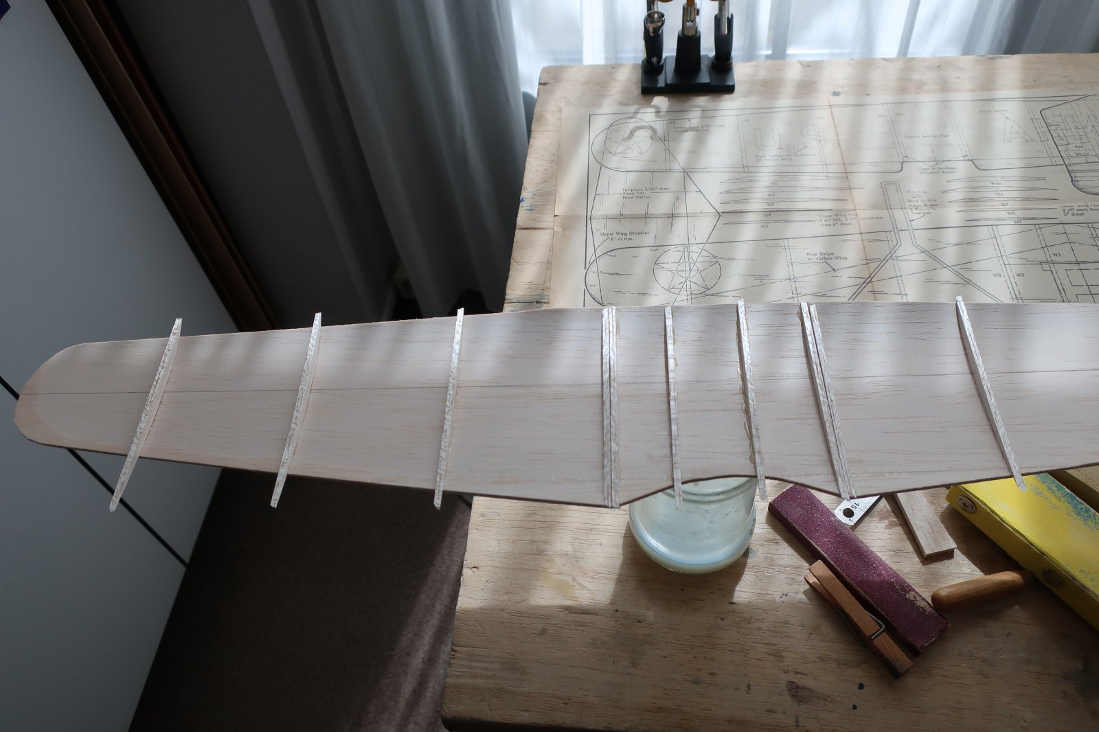

    De volgende stap waren de 3 mm balsa ribbetjes. Daarvoor is zo weinig balsa nodig dat een stukje uit de rommeldoos volstaat. Volgens de tekening moest je de ribben twee aan twee steeds van een kleiner formaat maken. (zie de foto hierboven) Dit vond ik onnodig ingewikkeld, dus ik heb ze allemaal van de zelfde grootte gemaakt, dan kun je ze, als ze onder de vleugel zitten, op maat snijden. Voor de curve kon ik een oude triplex mal van NACA 0018 gebruiken, dat paste precies! Nadat ze uitgesneden waren, kregen alle ribbetjes een middenstreepje om straks te helpen bij het uitlijnen onder de vleugel. IMG_0447.JPG
    De vleugel werd met de plantenspuit aan de bovenkant goed nat gemaakt. Daarna werden de ribben met cyano aan de onderkant gelijmd. De kromming kwam er door het natte hout makkelijk in. Denk er vooral aan om voor dit onderdeel een langsgezaagde plank balsa te nemen, en niet een kwartiers gezaagde! Want die trekken niet zo gemakkelijk krom. Ik had trouwens wel van tevoren met potlood de middellijn en de plaatsen voor de ribben aangegeven.
    Als de vleugel morgen droog is, worden de ribben op maat gesneden. En daarna moet ik even naar het plaatselijke modelbouwwinkeltje voor nog een plankje 2,5 mm, want dit was mijn laatste...

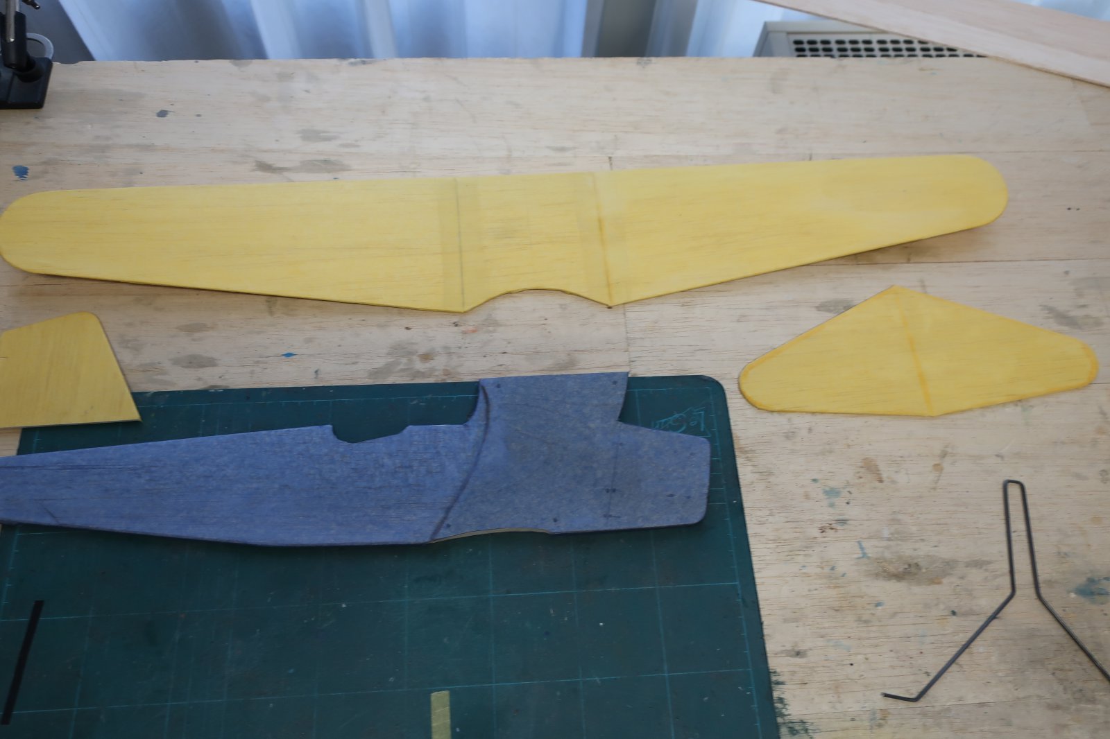

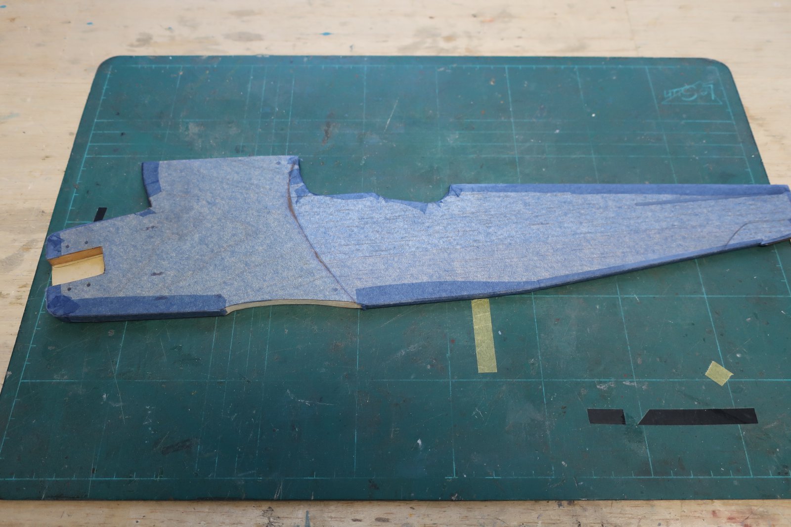

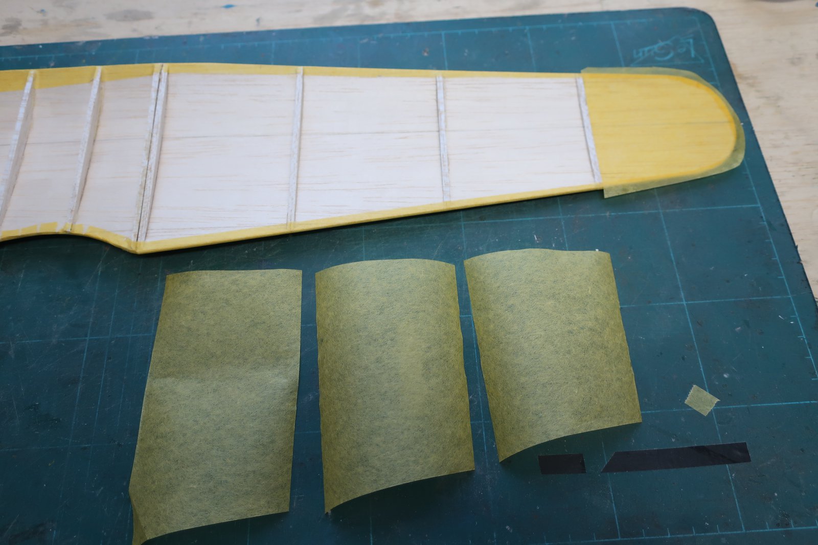

    Vandaag was, tot mijn spijt, het plaatselijke modelbouwwinkeltje 'wegens vakantie gesloten'. Morgen is het weer open. Omdat ik de dag in mijn koele bouwkamer op de begane grond niet wilde verspillen, heb ik besloten wat ik anders nooit doe, namelijk een model bekleden voordat alle onderdelen gebouwd zijn. Eerst heeft de vleugel op de naden tussen het middendeel en de buitenvleugels twee laagjes dunne zijde gekregen (glasdoek was beter geweest maar dat had ik niet meteen bij de hand), daarna heeft alles een laag spanlak gekregen, waarbij het belangrijk is om niet eerst de ene kant te lakken en daarna als de boel droog is de andere kant, want dan heb je risico dat vooral de vlakke delen van de staart, krom trekken. Dus lak je eerst de ene helft aan de onder- en bovenkant, en legt de delen dan op de rand van een tafel met een gewichtje op het ongelakte deel, te drogen.
    IMG_0451.JPG Daarna lak je de andere helft. Vervolgens is de boel glad geschuurd met een oud stukje schuurpapier korrel 600, en heb ik de vleugel en staart met dun geel tissue bekleed, en de romp met blauw. De romp hoort weliswaar Olive Drab te zijn, maar deze kisten werden later in hun leven soms overgeschilderd in het nieuwe schema met een blauwe romp, dus vooruit maar. Met het bekleden van de vleugel en de delen van de staart begin ik altijd met de bovenkant, omdat je het tissue over de rand vouwt en met lak vast zet. Het tissue aan de onderkant kun je later met een mesje langs de randen wegsnijden. Ook hier geldt dat je de boven- en onderkant zo vlot mogelijk achter elkaar bekleedt, dus de onderkant zodra de bovenkant stofdroog is. Het tissue wordt met de plantenspuit op een krant ligt ingevocht om vouwen en rimpels te voorkomen als je het met spanlak nat maakt. Voor de onderkant van de vleugel moest ik het tissue in stroken snijden omdat ik het teveel gedoe vond om het tissue om de ribbetjes heen te plakken.
    Eind van de middag had ik dus een beklede ééndekker!
    Let op dat het stabilo op z'n kop ligt, dus daar zie je de omgeslagen randjes. Het blauwe tissue op de romp is erg doorzichtig, zodat je daar de omgeslagen randen wel heel erg duidelijk ziet. Dus de kans dat de romp alsnog Olive Drab wordt geverfd, is wel erg groot! IMG_0454.JPG
    En dan morgen maar weer naar het winkeltje voor die plank 2,5 mm balsa voor de ondervleugel!

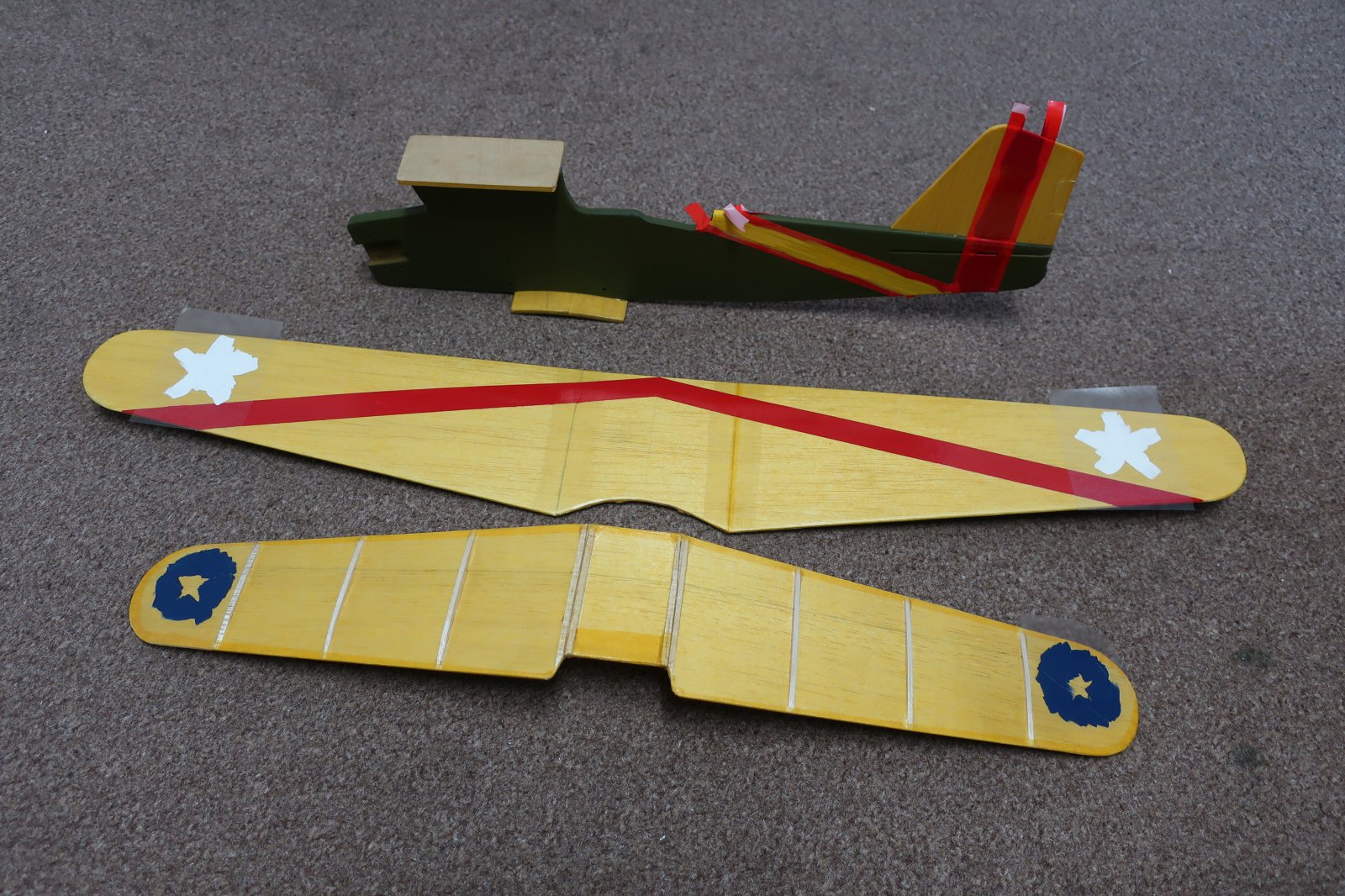

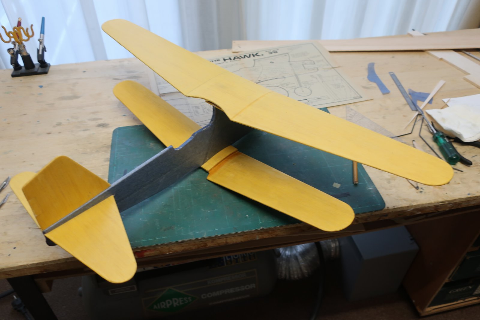

    Woensdag op naar het winkeltje, plankje 2,5 balsa uitgezocht met de brievenweger en een kritische blik op de nerfrichting. Daarna was het maken van het ondervleugeltje een fluitje van een cent, op de identieke manier als de bovenvleugel.
    Het ding is een flink stuk kleiner dan de bovenste.
    De V-stelling daarentegen het dubbele, 5 cm. onder elke tip in plaatst van 2,5 cm.
    Daarna weer versterkingen op de lijmnaden van zijde, 2 lagen spanlak en bekleed met dun geel tissue. Het volgende item waren de vleugelsteunen, van 2,5 mm balsa met de nerf in de vleugelrichting, en 1 mm triplex voor de stevigheid. Toen die er eenmaal opzaten, was het mogelijk om te zien hoe het toestelletje er uit ging zien.
    De boel moet nu nog wat meer laagjes spanlak krijgen, drie in totaal. Maar, de luchtvochtigheid is groot, dus stel ik dat uit totdat het weer verandert. Daarna moeten enige decoraties aangebracht worden. We zullen zien!

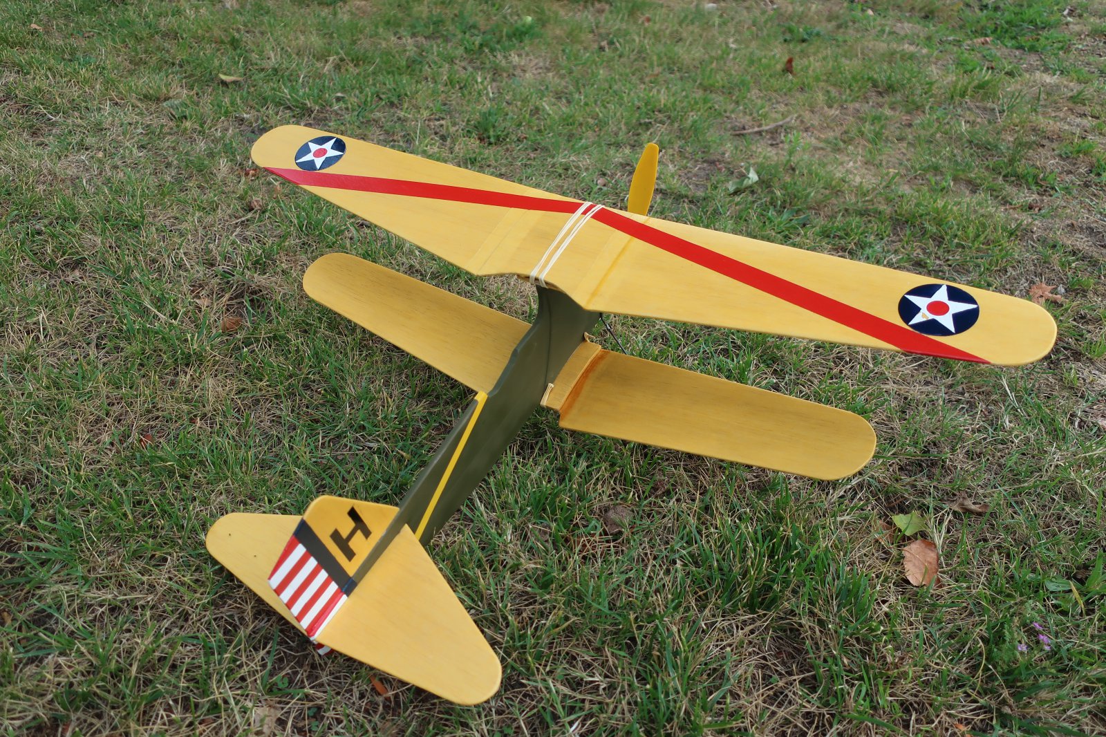

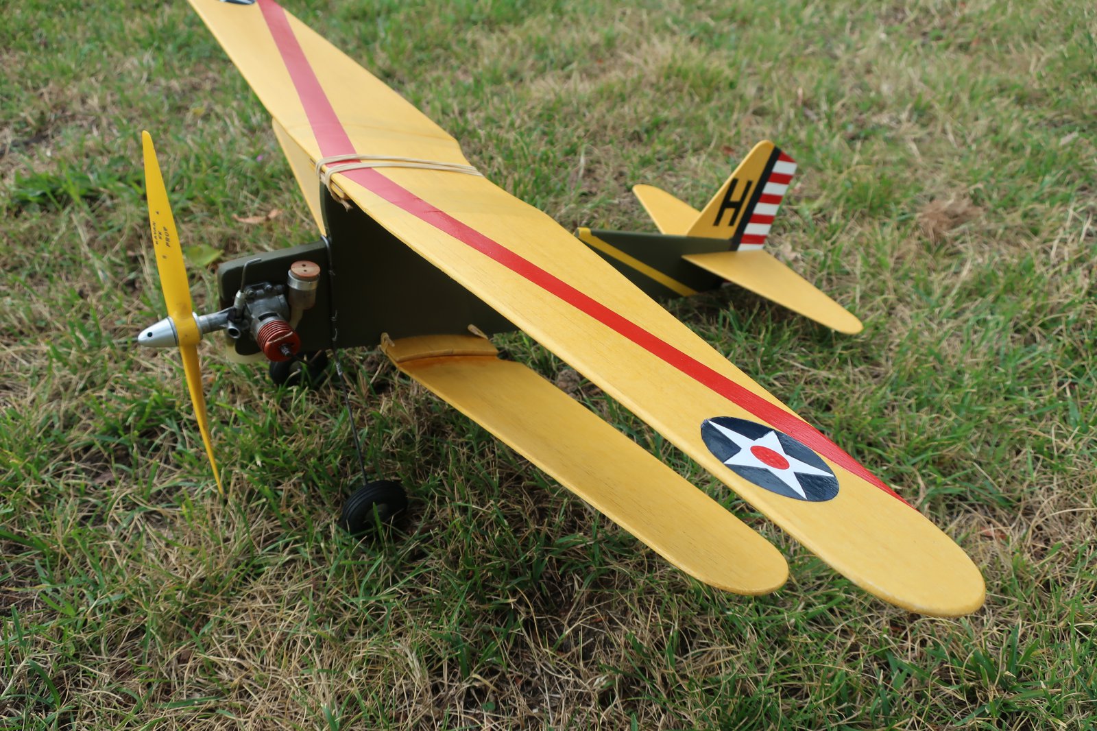

    De Hawk is af! Het schilderen van de Amerikaanse kokardes en de vlag op de staart viel zwaar tegen, omdat de witte verf niet goed op het gespanlakte tissue hechtte, en mee kwam bij het weghalen van de maskers.... Eigenlijk had ik moeten spuiten, maar dan moet je alles steeds afplakken, en dat was me voor zo'n eenvoudig kissie wat teveel moeite. Wat maar weer bewijst dat je het beter goed aan kunt pakken dan snel willen zijn! Verder viel op dat de beide vleugels naar de tippen toe gewoon recht waren getrokken; het zijn nu de ribben die gekromd zijn. Nu zien of we de Hawk binnenkort eens aan de Old Hay Road in kunnen vliegen!
    Het tankje van de DC Merlin is een afgezaagde injectiespuit, met een 1 mm triplex dekseltje er met 5 minuten epoxy op gelijmd. In het dekseltje zitten 2 gaatjes, voor tanken en ontluchten. Het tankje is met een gebogen stripje aluminium vastgezet.
    Op de staart hoort volgens tekening een P te staan, maar ik heet geen Piet....

  18. Bruno van Hoek
    23 aug 2002
    11.222
    Hij is prachtig!:thumbsup:
    Ben ook heel benieuwd hoe het vliegt.
