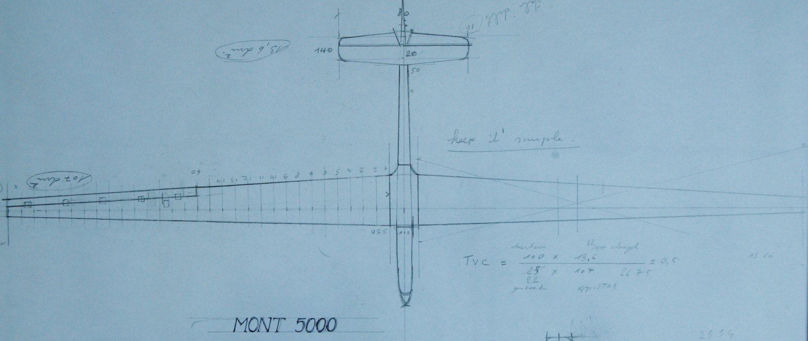

    Al een tijd loop ik met het idee van een zwever ven spanwijdte van 5000 mm te bouwen.
    Concreet heb ik in gedachte een eenvoudig ontwerp.
    Lastenkohier.
    5000 mm spanwijdte.
    Volledig houtbouw.
    Eenvoudige constructie.( binnen bereik van een beginneling)
    Redelijk esthetisch uitzicht.
    Goedkope materialen.
    Geen exotische grondstoffen.
    Goede vliegeigenschappen.
    Inbreng van derden welkom.

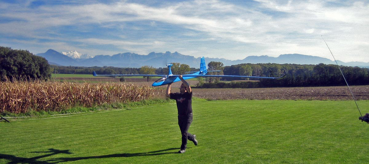

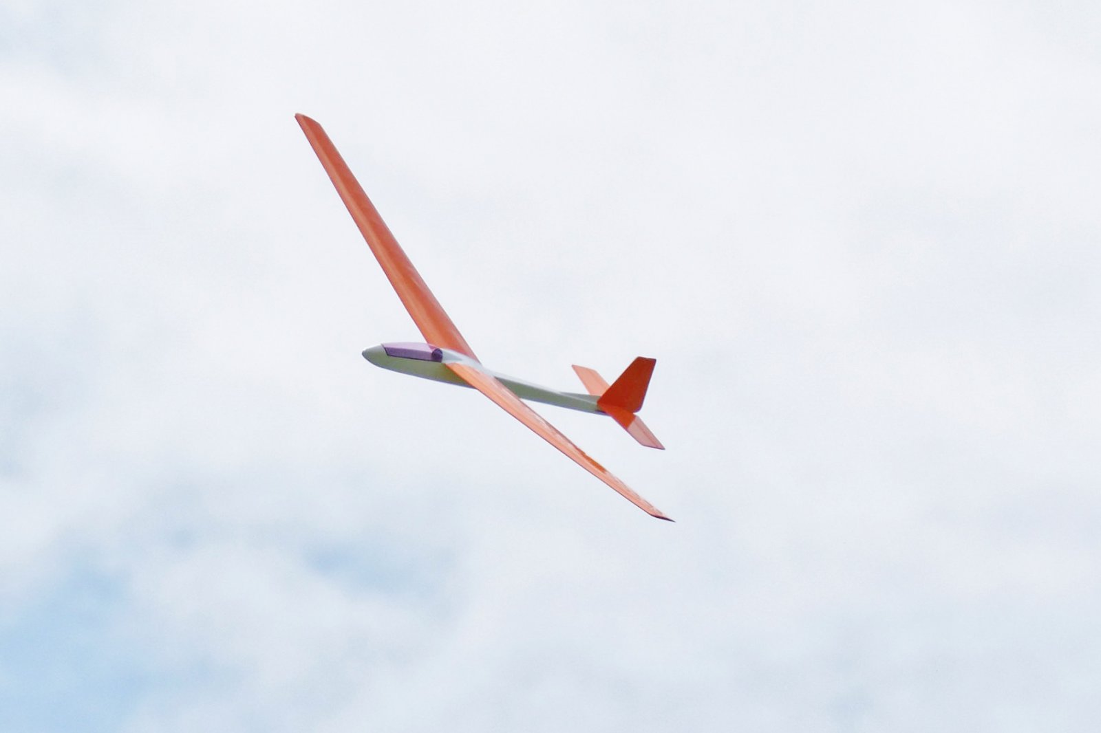

    Om u een idee te geven hoe het toestel er ongeveer zal uitzien.
    Mijn ontwerp zal in grote lijnen geënt zijn op dit toestel (2500 mm).
    Maar dan tweemaal groter.
    De Monterey (Astro flight) is een verdere ontwikkeling van de Malibu (2000 mm)
    Van de Malibu en de Monterey zijn verscheidene derivaten ontwikkeld.
    Onder andere de Super Monterey( foto hieronder) en de Super Malibu.

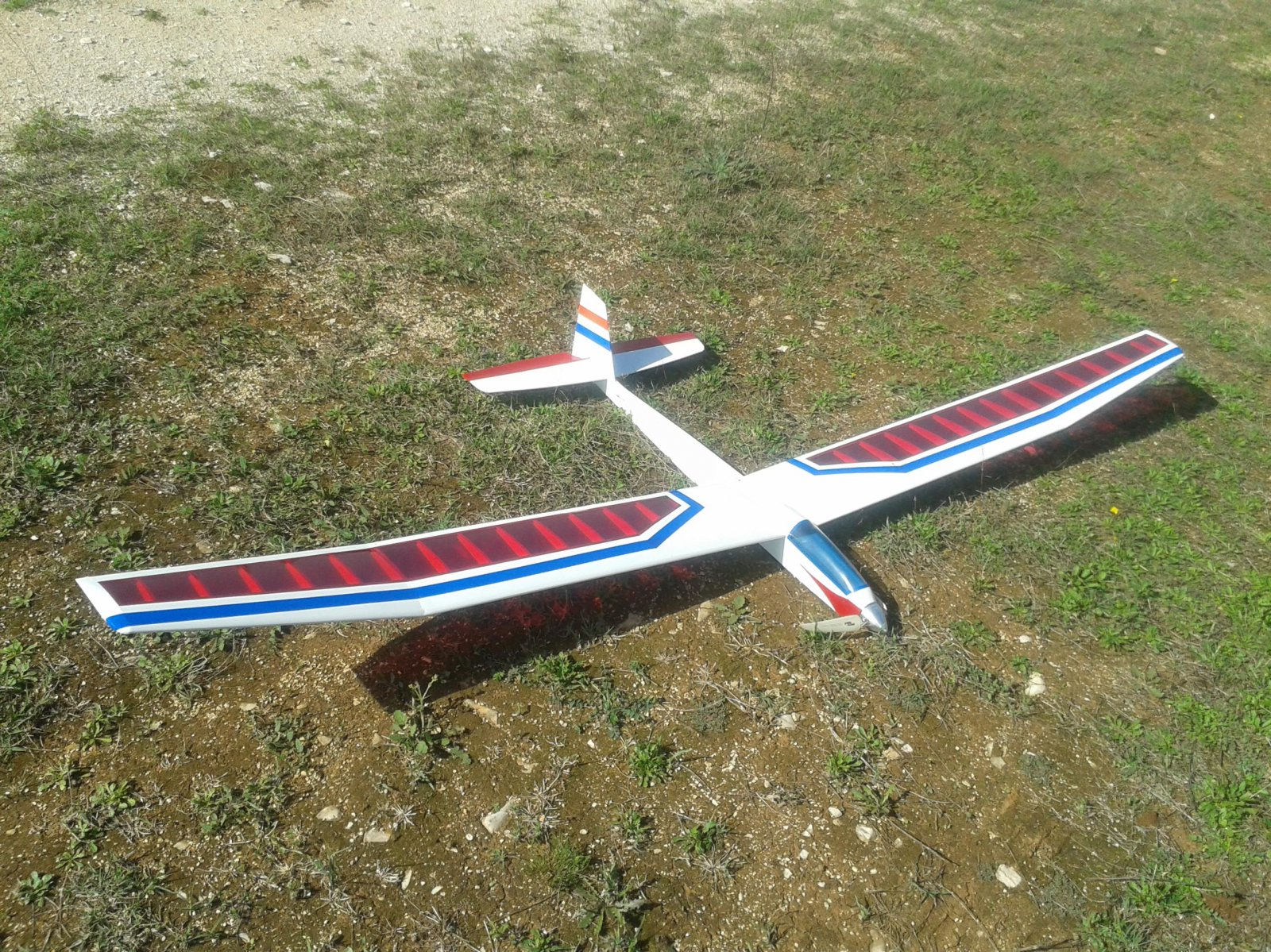

    Recent werd nog een versie daarvan ontwikkeld.
    Zie hieronder de Mont 3.
    Nog verkrijgbaar in Kit
    Wat ik beoog is een 5000 mm versie van de oer Monterey.
    Dit met de zelfde constructie filosofie van Bob Boucher.
    Dit betekent echter niet dat er geen persoonlijke touche zal ontbreken.
    Kort samengevat, een ontwerp zonder veel toeters en bellen maar daarom niet minder efficiënt.

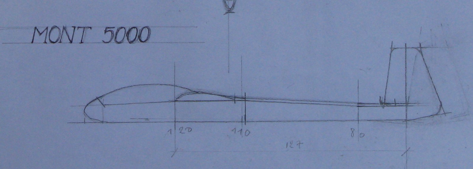

    Waarvan een paar schetsen hieronder.

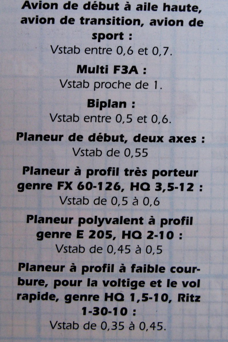

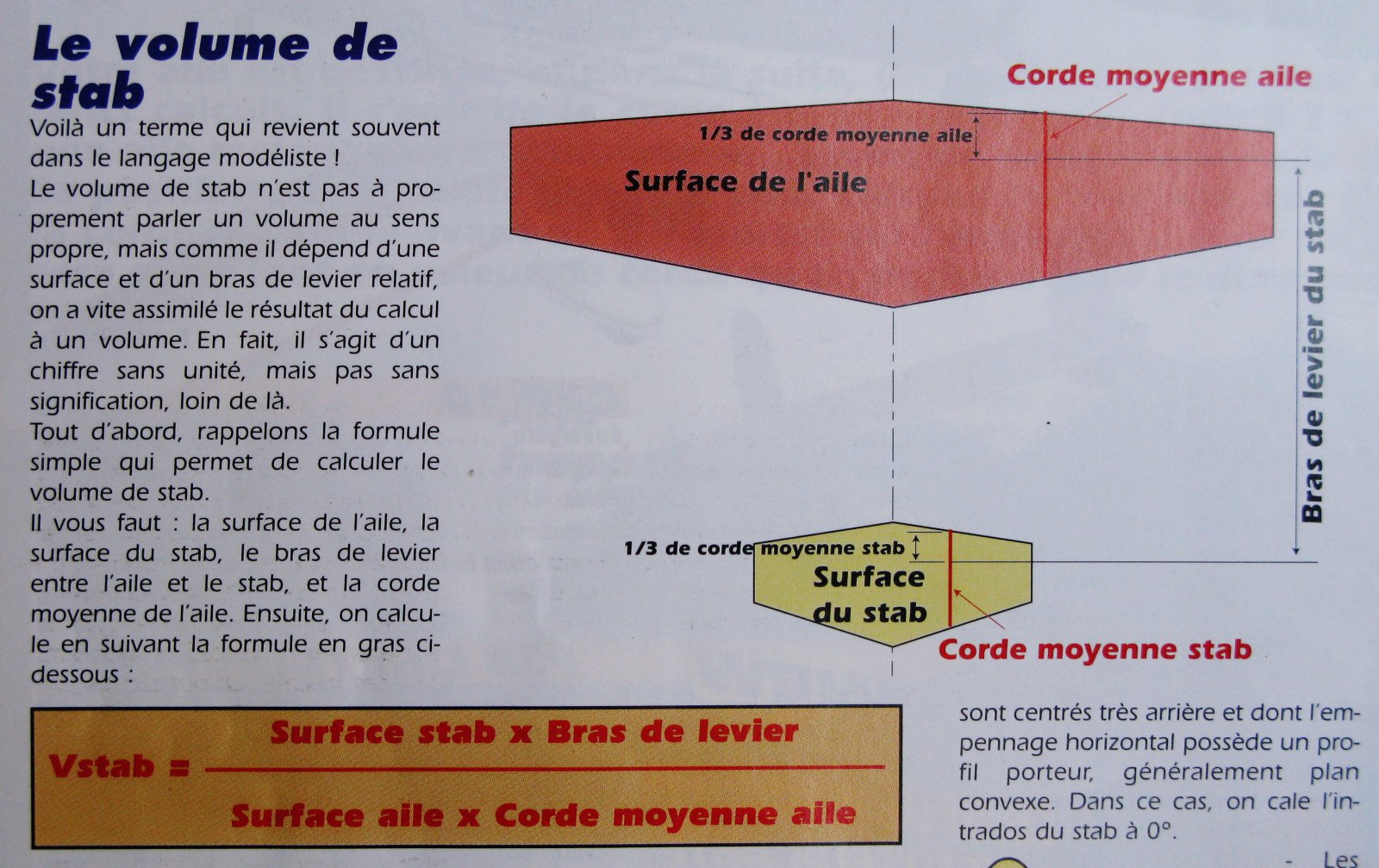

    Gezien het een polyvalente zwever betreft opteer ik voor een stabiliteitscoef
    van plus-minus 0.5.
    Zie formule hieronder.
    Gegevens:
    Staartarm : 970 mm. Bras de levier
    Vleugelopp :107 dm2 Surface aile
    Staartvlak : 12.4 dm2 Surface stab
    Gemiddelde koorde 220 mm Corde moyenne aile
    Bij deze kan je het zelf eens uitrekenen.
    Aan de slag.

    Leuk plan!
    Is de staartboom niet erg kort in vergelijking met de spanwijdte? Zo zul je veel differentieel of richtingroer nodig hebben (vermoed ik).

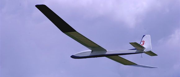

    De Monterey is ook zeker een mooie keuze voor zo’n vergrote versie! Een landingswiel zou m.i. dan niet misstaan....
    overigens heeft de Grand Zigotto waar ik naar refereer wel v-stelling, maar alleen tijdens het vliegen:

    Dat idee had ik ook, iets tussen de uitgegomde versie en deze lijkt me op het eerste oog meer in de juiste verhouding. Ik denk ook dat de romp iets slanker mag, op 5m. spanwijdte schaal wordt deze wel erg hoog en breed. Verder een heel leuk project!

    Ik denk van 2 a 3 graden V stelling in te brengen.
    Zo te zien blijkt de vleugelbevestiging van de grand Zigotto iets met elastieken.
    Bij mij wordt dit een vleugelverbinding met een alubuis van 20 mm diam.
    Heb ik deze morgen gekocht in de doe het zelf. (2.98 euro).
    In de vleugel komt een PVC buis van binnendiam 20 mm ( 0.40 euro/m).
    Van een goedkope vleugelverbinding gesproken.
    Past volledig in de Boucher filosofie.
    De geometrie van de vleugel is een kruising tussen de Monterey geometrie en de Elefant geometrie (zie werkstuk Fotor).
    Dit laatste met een toename van 1cm op de koorde van zowel wortel als tip.

    Proportioneel wordt de romp iets slanker dan de oer Monterey.
    In de hoogte volg ik de schaalvergroting.

    Je moet alles zien in het licht van de Stabiliteitscoef ( Vstab)van 0.5.
    Tekst en uitleg.
  11. Hein.z
    Hein.z
    26 jul 2019
    1.560
    Dat snap ik. Dat zegt echter niks over gedrag om de top en langsas, correct?
    De stabiliteit om de dwarsas zal wel kloppen als je die formule volgt. Ik vraag me alleen af of je hem ook de bocht om krijgt... Je zou dezelfde analyse ook willen bekijken voor het ri-roer, staartlengte en de breedte van de vleugel. Ik heb helaas geen idee van de formule daarvoor.

    Voor het kielvlak Hstab=Oppervlak kielvlak x Arm / Vleugeloppervlak x Spanwijdte
    Als ik de Monterey 2x zo groot maak in CAD is de afstand voorkant vleugel draaipunt richtingroer 153 cm. ipv 127. Korter kan wel met de formule maar dan wordt hij nerveuzer met sturen, met dezelfde uitslag reageert hij dan sneller, bovendien heb je dan een grotere staart dan nodig en dat is extra weerstand.

    De kielvlakvolumecoëfficiënt, vaak Vv genoemd en hierboven aangehaald, moet voor 3 as zwevers tussen de 0.015 en 0.025 liggen en voor RES misschien tussen de 0.025 en 0.03.
    Hoe meer V-stelling hoe hoger de coëfficiënt.

    Ik heb hier nog een doos vol (balsa)hout en 5 meter i.c.m. simpel te bouwen spreekt mij wel aan.
    Wordt het bouwen nog simpeler als je een flink deel van de vleugel dezelfde ribben zou geven en alleen de tipstukken taps? Of vliegt het dan minder? Ik zie nu een volledig tapse vleugel en dat betekent per 2 ribben weer een ander malletje maken.
    Tenzij je een CNC frees hebt natuurlijk, maar die heb ik niet.

    De bedoeling is wel van het zo eenvoudig mogelijk te spelen.
    Iets zonder toeters en bellen, zoals ik eerder reeds aanhaalde.
    Zo zal ik het gewoon bij een N60 variant houden.
    Meer in het bijzonder een SAUTER 4 (zie profili)
    Het is een profiel met een dikte van 12.50 % van de koorde.
    Dit laatste een opportuniteit om een sterke vleugel te bouwen.

    Voor de ribben wordt het gewoon 2 mallen in alu en daartussen een hoeveelheid repen Balsa.
    En schuren maar.
    Die optiek bepaald mede de profielkeuze.
    CNC, frezen en ander digitaal gedoe komen hier niet aan te pas.

    Zal zeker ook vliegen, het is maar wat je wilt.
    Maar ook met een verlopend profiel kan je goed met de sandwich methode ribben maken.

    In principe is een eliptische vleugel het beste, met 1 of meerder knikken benader je dat. Je ziet bij de nieuwere versie van de Moterey het middenstuk recht, bij het model in de Drela link ook, maar dan met 2x en knik. Dus alleen de tipstukken taps vliegt theoretisch niet slechter maar beter.
    Als je voor de binnenste mal een Sauter 4 neemt en voor de buitenste mal een Sauter 5 dan kom je ook op wat Rick adviseert.
