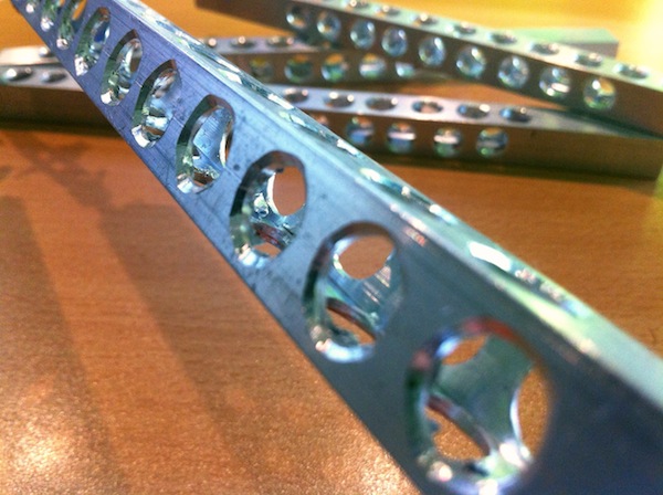

Ik ben al redelijk ver met het armen, deze worden 25cm lang. De foto's daarvan volgen morgen.

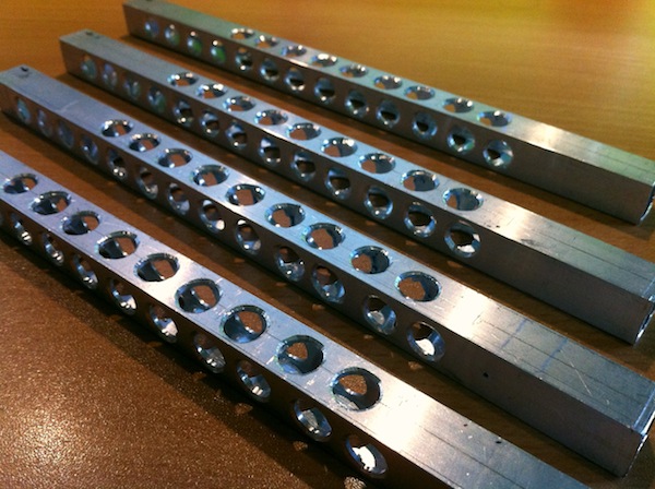

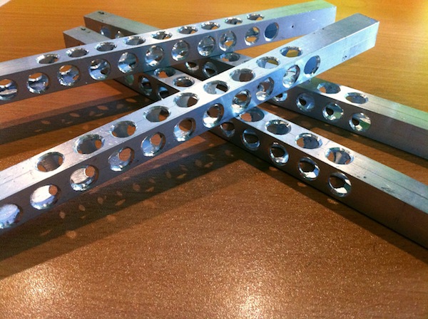

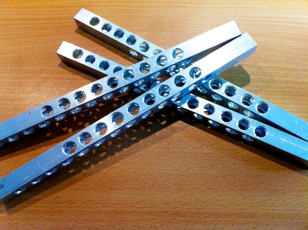

De armen
Na een aantal uren ploeteren in de werkplaats was dit het resultaat.
De armen zijn van 15x15mm aluminium. Ze zijn 25cm lang en 1,5mm dik.
Ga ze binnenkort nog schuren / polijsten, maar dat doe ik als het frame helemaal in elkaar zit.

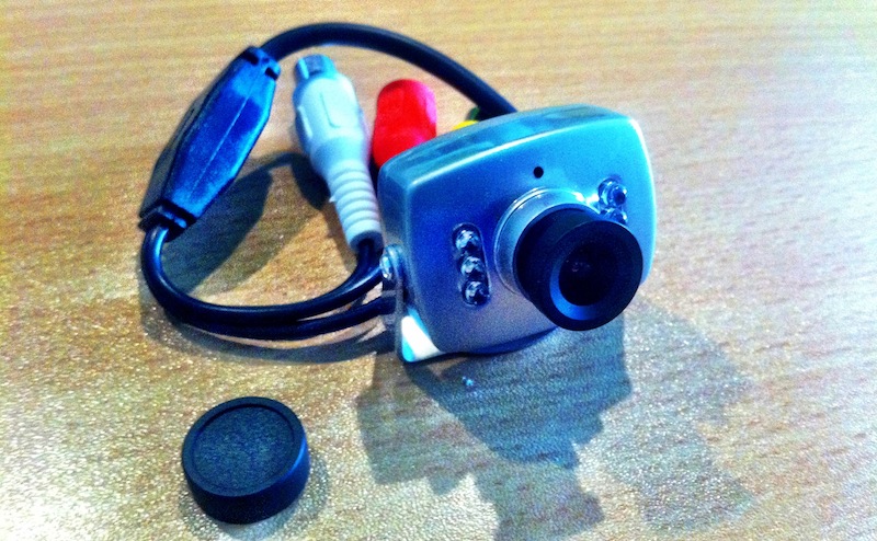

Update: Vandaag is mijn mini-camera binnen gekomen die ik op ebay heb gevonden. Zit echter wel in een zware stalen behuizing, dus ik ben nog niet zeker of deze er op komt, of dat die voor een ander project wordt..

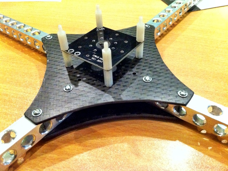

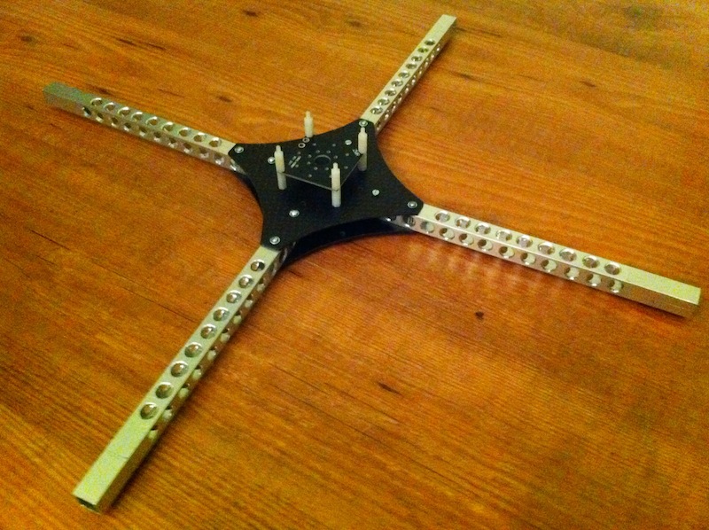

Vandaag een hoop kunnen doen! De 2mm carbon platen zijn op maat gezaagd en de armen er op gemonteerd. Het frame zit nu op 55cm spanwijdte.
Het resultaat is een frame dat zo stevig is als een huis! Ik heb hem nog niet exact kunnen wegen, maar het gewicht zit rond de 300 gram.

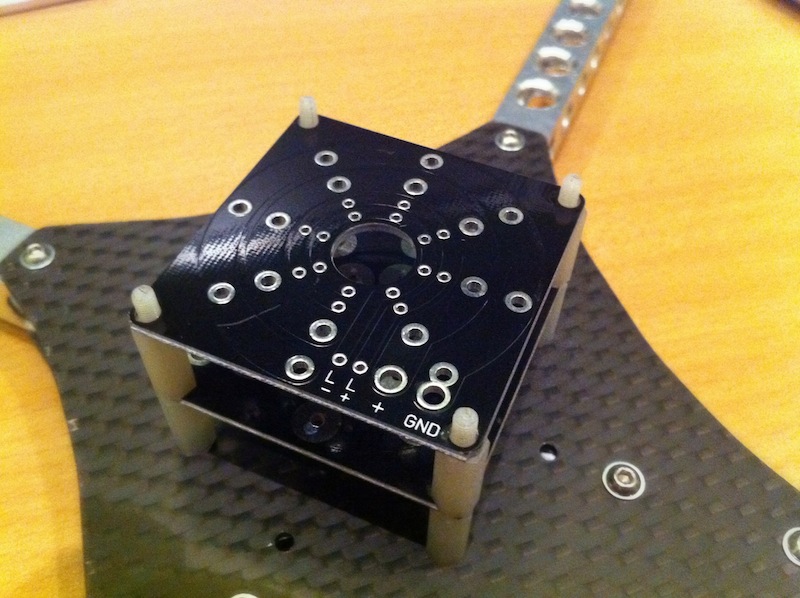

Het powerboard is ook al binnen gekomen, echter bleek dit een versie zonder LED-banen. Dit heb ik gemeld aan de ebay-verkoper en een nieuwe is opgestuurd. :) Topservice!
Daarnaast heb ik het frame gewogen en hij zit nu op 258 gram! Super natuurlijk voor zo'n stevig frame met 55cm spanwijdte!

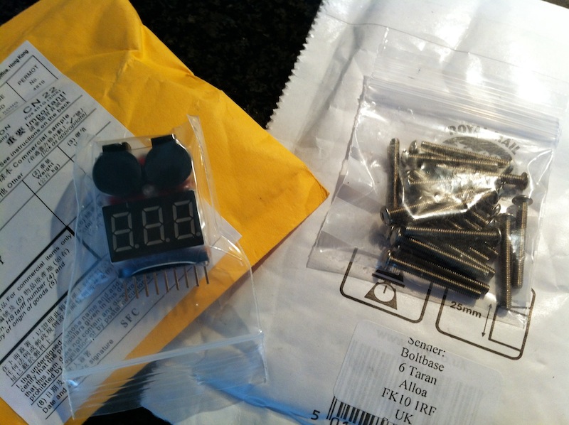

Vandaag weer 2 pakketjes ontvangen:
Inhoud: Daily.. haha, gekke chinezen!
Echte inhoud: Lipo-alarm én 22x M3x25mm imbus-boutjes!

En daar zat deze keer het correcte powerboard in:
Eerste keer versie zonder LED-banen op powerboard, na 1 e-mailtje direct reactie dat er een nieuwe verstuurd is. Prima ebay-verkoper: gadgetextreme
netjes!
moet toch toegegeven worden, er zijn echt wel goede chinese verkopers die netjes hun zaken regelen als het fout gaat!
ik heb ook dat bordje, je gaat er erg blij mee worden!
1 bord, 2 verschillende spanningen.. mooie ruimte saver!

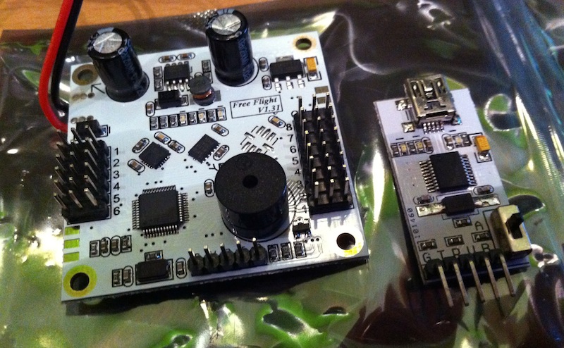

Free Flight FF Auto Balance Controller with 3D Acceleration Sensor For QuadCopter
Ondanks dat ik de zwarte v1.2 had besteld, toch de nieuwere versie gehad! Dikke prima!

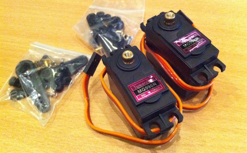

Ook vandaag binnen gehad:

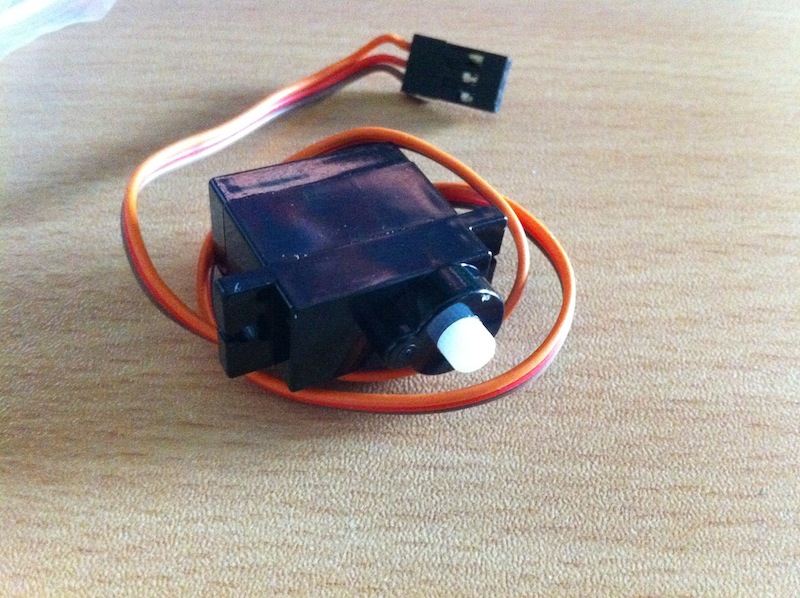

2 servo's, laat zich wel raden waarvoor die zijn! ;-)
Én een simulator-kabel voor gebruik met simulators :P
Alleen kan ik die nog niet gebruiken, want m'n Turnigy 9x is nog niet binnen! :(

Klein envelopje, net groot genoeg voor alle labels
Inhoud: 2x zo'n kleine mini-servo

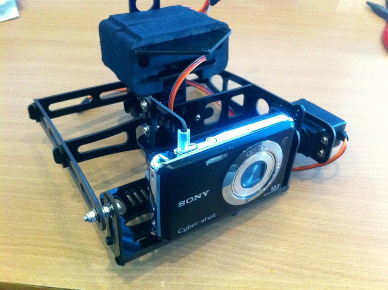

En daarna kwam deze mega envelop binnen. Grappig om te zien is dat er goodluckbuy op staat, maar deze bestelling niet daar vandaan komt.. Zal die Chinees wel van z'n werk hebben meegenomen..
En dat ziet er na een lange tijd puzzelen, vijlen en schroeven zo uit:
Er zit nu tijdelijk een test-camera op, zoals het er nu uitziet kan deze mount redelijk zware compact-camera's aan.
