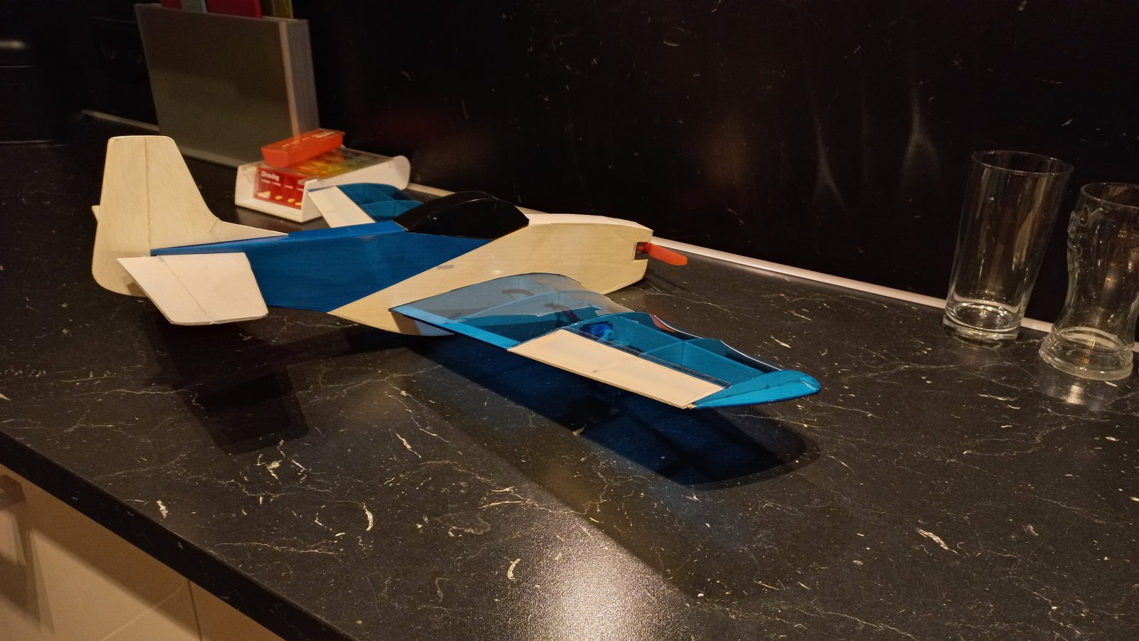

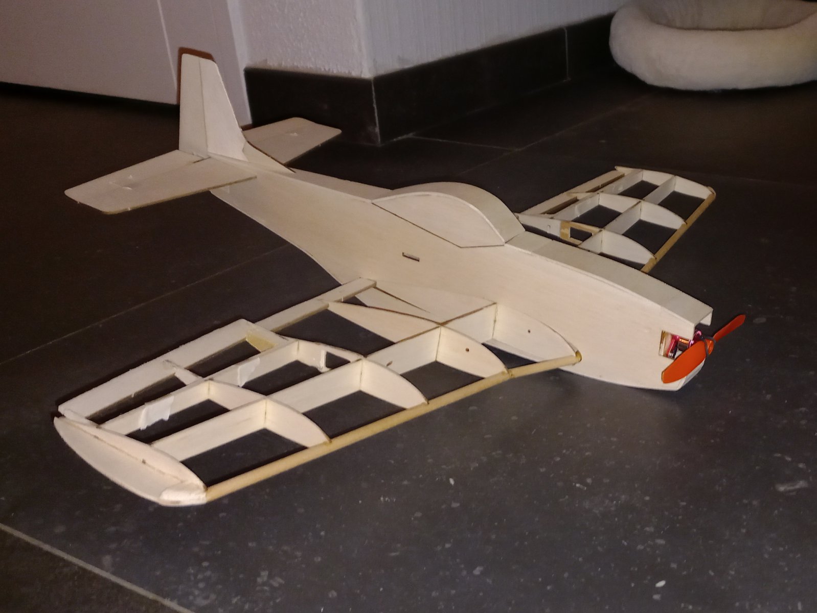

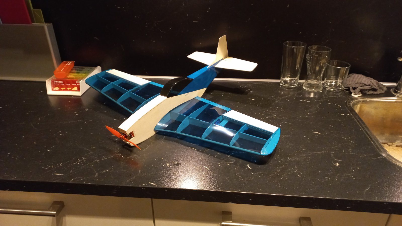

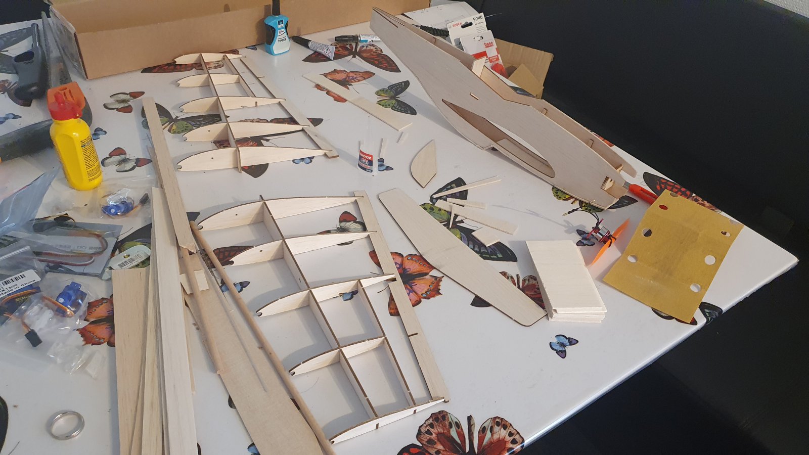

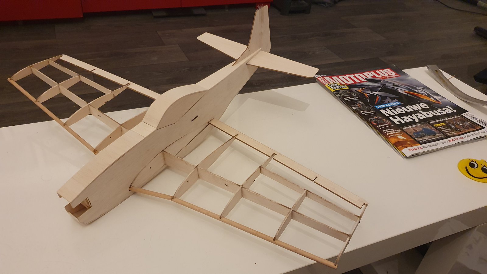

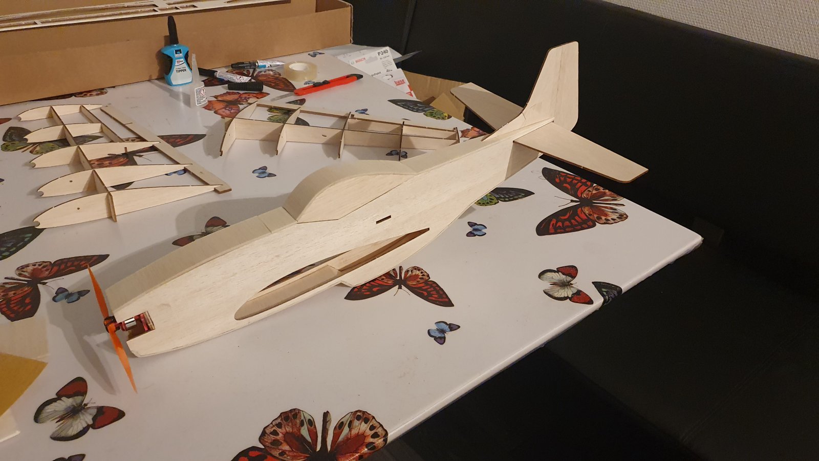

    Zoals de titel aangeeft een MicroWarbird van RBC kits. Dit is de 'nieuwe' versie met rolroeren en een vreselijk leuk kistje om te bouwen.
    20210715_173613.jpg 20210716_032755.jpg 20210718_015313.jpg 20211215_201155.jpg 20211220_210153.jpg 20211220_210229.jpg 20211225_125454.jpg
    Ik heb op banggood een motor/esc/propsetje gekocht die ik niet meer terug kan vinden: 16grams 2200kv motor, 10A esc en 5x3 propje. Accu is een 2S800mAh, daarmee zit het cg zonder lood goed.
    3 x hxt500 servo's voor hoogte en rolroeren.
    Frsky x4-r ontvanger en vliegklaar 192 gram.
    Maiden met veeeeel te grote uitslagen
    2de dag met betere instellingen
    Ik vind hem leuk! En hoop er op kleine veldjes veel lol mee te gaan beleven!
