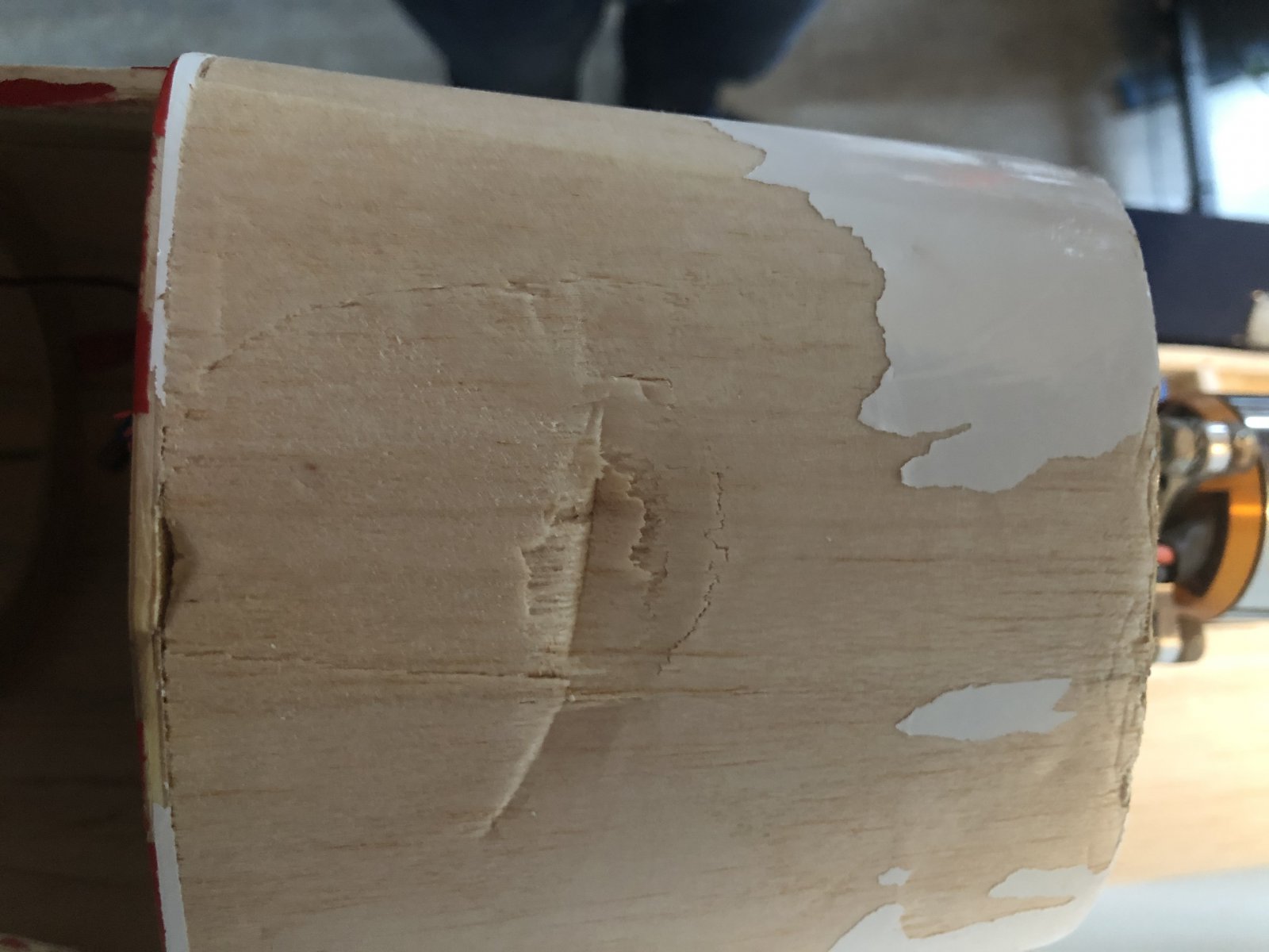

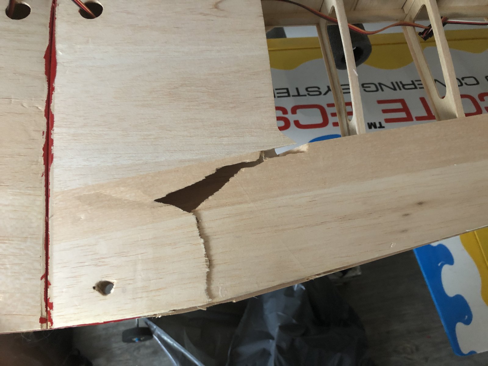

    De bekisting van de vleugels is op meerdere plekken gescheurd/gebroken. Hierdoor zit er ook speling op de V-stelling in de vleugels.
    De onderkant van de is ingedeukt, tbv de stevigheid denk ik dat ik dit niet repareer maar vervang ondanks de minimale schade.
    3 ribben bij de wortel van de vleugel zullen vervangen moeten worden aangezien deze gebroken zijn.

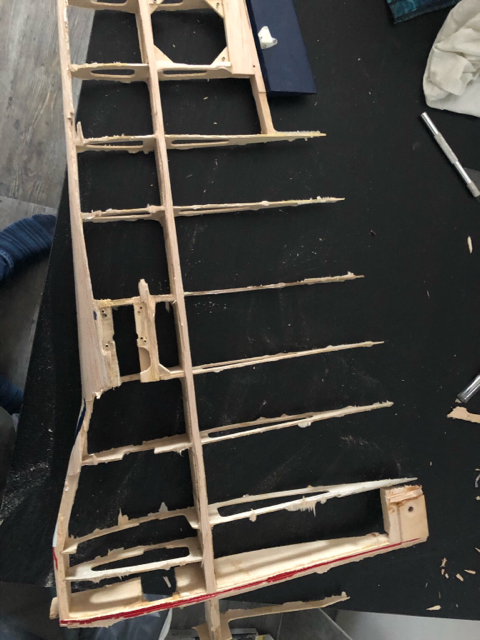

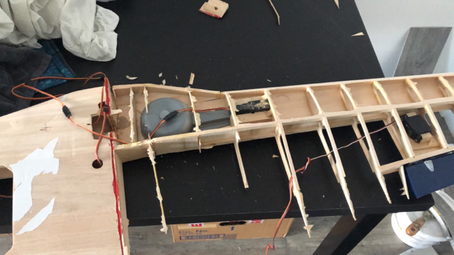

    Vandaag lekker bezig geweest met het verwijderen van de bekisting. Ik heb besloten de complete bekisting te verwijderen zodat ik de ribben allemaal fatsoenlijk kan controleren op schade. Aangezien er nog wel wat schade aan de binnenste ribben van de rechtervleugel was, leek mij dit een verstandig besluit.

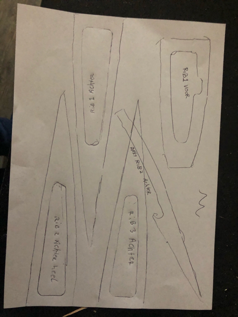

    De linkervleugel is zowaar ongeschonden op een klein scheurtje in 1 rib na. Dat kwam mooi uit aangezien de ribben uit de rechtervleugel dusdanig beschadigd waren dat reconstructie niet meer lukte. De betreffende ribben heb ik dus overgetekend op een A4 om deze nieuw te maken van multiplex.
    Zoals je kan zien zijn de eerste 3 ribben aan de rechterkant compleet naar de haaien, inclusief 1 rib aan de voorkant. Tevens zijn de hoofdligger en de voorlijst gebroken, waardoor de vleugel nu weer deelbaar is Ik ben van plan dit te lijmen en te verstevigen met een glasmat aan de binnenkant.
    1 nadeel van vandaag: na zo lang niet geknutseld te hebben was ik even vergeten hoe scherp die hobby mesjes ook alweer zijn en was ik dus ietwat onvoorzichtig. Dat resulteerde in een pauze van 5 minuten in het sloopwerk
    Nu op jacht naar de juiste balsaplaten zodat ik binnenkort aan de wederopbouw kan beginnen. Kan ik tot die tijd nog bedenken of ik flaps in ga bouwen in verband met het verwachtte extra gewicht.
