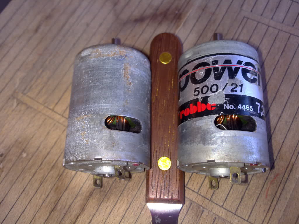

    goede avond, wie kan mijn hierbij helpen ik heb 2 van deze motoren die wil ik alle twee op een snelheids regelaar laten draaien (kan niets vinden hoe zwaar mijn snelheids regelaar moet zijn en kan ook niets vinden wat de motoren betreft de site van robbe ook niet wie geeft mijn raad alvast bedankt ze gaan op een accu van 6 4,2 amp

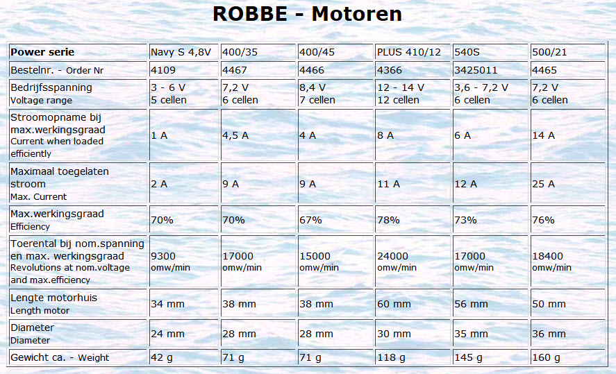

    Via deze site, zijn de meeste (oude) motor series nog te zien qua gegevens:
    http://www.hmbc.nl/emotoren.html
    Zie rechter kolom:
    Afhankelijk van de mechanische setup/belasting, heb je een regelaar van rond del 50A nodig.
    Ga je de motoren langdurig tot het uiterste belasten, dan zal er ook een zwaardere regelaar nodig zijn, zodat er genoeg buffer overblijft.

    Zijn dit borstel of borstelloze motoren? Kun je een plaatje laten zien? 2 borstelloze motoren op één regelaar gaat niet. Gr. Klaas.

    De brushless motoren met dit nummer 4465, hebben er nog iets achter staan: 4465/0X (de X is met meerdere cijfers in te vullen)
    De motor waar de TS het over heeft, is een oude serie.
    Foto komt uit dit topic: http://www.modelbouwforum.nl/threads/opknapper-graupner-sea-commander.167493/
    Zal mij ook niks verbazen, dat ik hem ook nog ergens in de rommelbakken heb liggen :hammer:

    Ach... dulleme ik heb helemaal niet goed gekeken in de oude Robbe cat...
    gewoon in de lijst. Aanvullend op de HMBC-waarden:
    3,6 - 8,4v
    6-7 cellen NiCad
    trekt 1,9A bij 21200 rpm vrijloop
    14A, 18400 rpm, bij optimale belasting
    korstondig 47A, 10800 rpm
    Maximum rendement 76% (alleen haalbaar bij een reductiekast)
    Blokkeerstroom 96A (don't try this at home)
    Rappe motortjes... kleine speedpropjes, met een niet al te hoge spoed.
    Bij 6v? Kv is 2759
    Dus bij 6V omendenabij 16.554 rpm.
