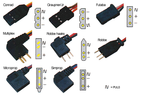

Ben één voor éen mijn modellen in hun oude glorie aan het herstellen en heb geen zin meer om zoals vroeger steeds de ontvangers en decoders om te moeten bouwen, dus naarstig op zoek naar ontvangers. Zo tegen de Robbe XS-3 aangelopen, die is van een veel nieuwere generatie dan mijn zenders want heeft de moderne "mannetjes"-aansluitingen (maar evengoed nog wel 40 Mhz). Weet iemand of deze ontvanger met de FMSS zenders kan samenwerken ?
