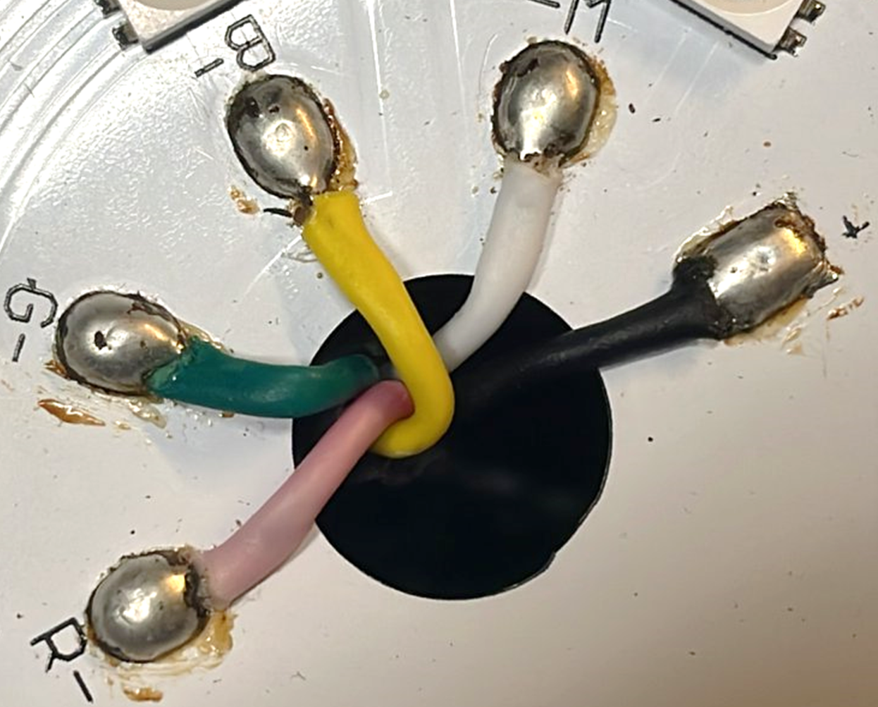

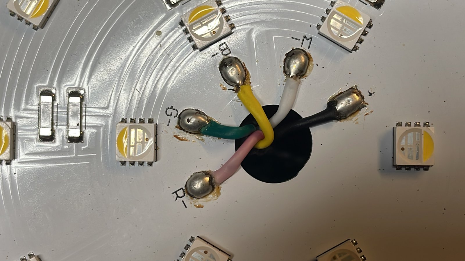

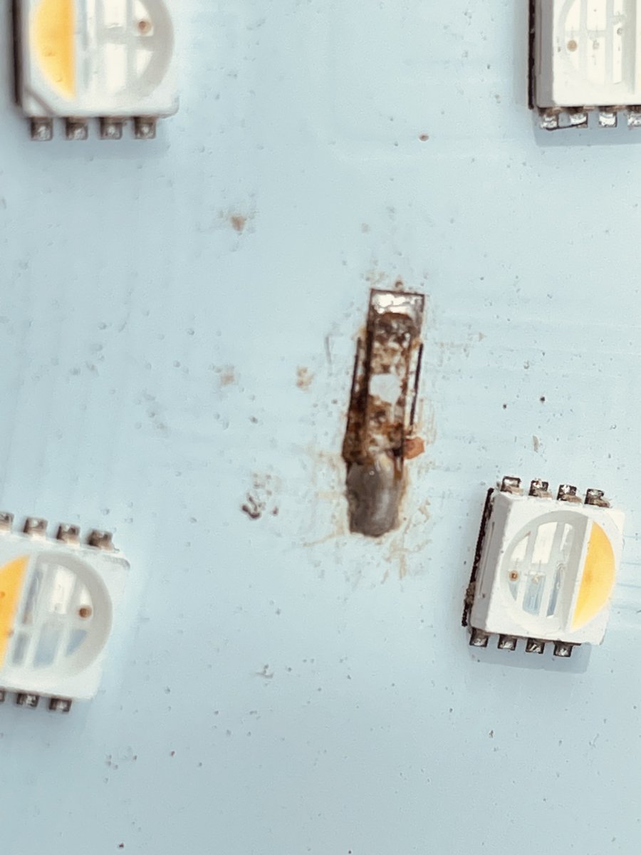

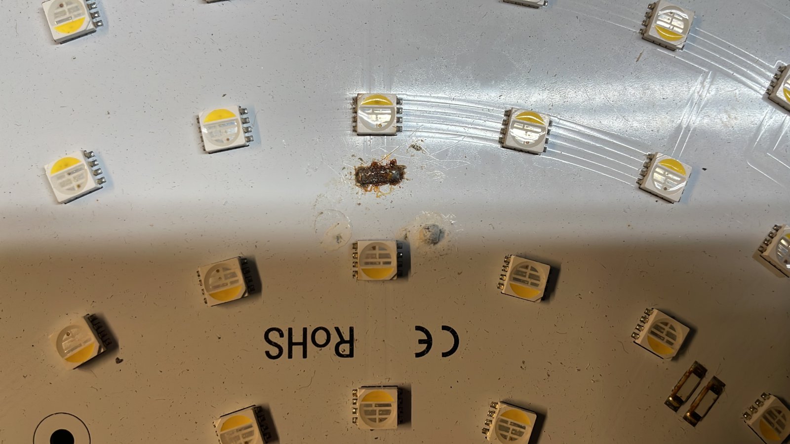

Beste specialisten ,
is het mogelijk om de bruine plekken op het ledboard te bepalen of het oude soldeer is (specialist 1) of roest(‘specialist’ 2)….
thxs!
Hali
Dit ziet er uit als fluxresten van het solderen. Dit is dus geen roest en ook geen oud soldeer. Flux is het vloeimiddel wat nodig is tijdens het solderen. Als je goed soldeert, met de juiste en schone bout die op de juiste temperatuur is zal die flux zelden of nooit zo bruin worden. Hier is waarschijnlijk een vuile soldeerbout gebruikt waar veel fluxresten aan zaten die te warm zijn geworden en dus deels verbrand zijn.
Op zich kan het weinig of geen kwaad maar het ziet er niet uit. In theorie zou die "verbrandde" flux een beetje geleidend kunnen zijn en dus een soort "kortsluiting" kunnen veroorzaken. In de praktijk komt dat maar heel zelden voor.
Schoonmaken is simpel. Neem een (oude) tandenborstel en een beetje Isopropylalcohol en poets het daarmee weg. Niet te hard drukken op de borstel want je wilt de onderdelen niet van de print poetsen. Als je geen Isopropylalcohol hebt kan je gewone alcohol gebruiken maar daar lost het iets minder makkelijk in op.
Pas op met methanol, niet alle coatings op de printen en ook niet alle onderdelen zijn daar tegen bestand. Je kan het voorzichtig proberen op een hoekje van je print maar liever niet. Ga ook niet aan de gang met thinner of aceton dat geeft bijna zeker problemen, daar lost heel veel in op, ook de tandenborstel. ;);)
Soldeerwerk
Aardig heet geweest, mogelijk lang verhit.
De isolatie is zelfs te heet geworden.
Veel vuil op en rondom het soldeertin.
Er is na het solderen al een deel van het overtollige flux geprobeerd weg te halen.
Verder een volle en bolle soldering.
Het draad zit echt goed vast aan de print.
Schoonmaken zoals Ernst voorstelde en gewoon gebruiken die led.

Zeer veel dank voor de info.

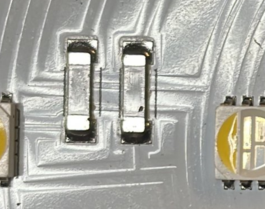

Nog een laatste vraag, kan het invloed hebben op de werking van de rgbw leds. Ter info, deze ledplaat is custom made vanuit fabriek(kosten 3 jaar geleden €200 ex btw en exclusief dalidriver.
Ik heb dan vooral over de 2 kleine ‘weerstandjes oid’?
Nogmaals dank!
De solderingen zijn volwaardig.
Dat geknoei met die flux kun je opschonen.
Als je deze twee dingetjes op de foto bedoeld,
lijken eerder bruggetjes dan weerstanden.
Ze overbruggen spoorbanen en hebben geen opgedrukte Ohmse waarde.
Iemand anders nog wat gezien?

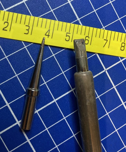

Het beste is om een vrij "zware" bout te gebruiken maar wel één met een regelbare temperatuur. Ik denk dan aan een bout van minimaal 50W, liever zelfs meer. Gebruik ook vrij stevige soldeerstiften. Heel veel mensen, misschien wel de meeste, gebruiken veel te kleine en dunne soldeerstiften. Die dingen kunnen weinig warmte opslaan en koelen dus vrij ver af. Dat maakt het solderen echt een stuk lastiger
Wat de meeste mensen doen is gebruik maken met de standaard meegeleverde stift, nu zijn voor soldeerstations best wel vaak veel grotere stiften leverbaar.
Vroeger soldeerde ik de Accu connectoren (XT60) met een 50W boutje met een best wel lompe soldeerstift er in.
Tegenwoordig pak ik daar vaker een 70W boutje voor of eigenlijk is het een beetje om en om, het ligt er maar net aan waar een dikke stift in zit.
Bij de 70W heb ik qua stift dikte de keus uit 0,8 met wat tussenmaten tot 5,6mm.
Bij de 50W is dat vanaf 0,8 met wat tussenmaten tot 5mm

De temperatuur en de warmte capaciteit van de soldeerbout zijn bepalend. Een kleine bout van 20W wordt net zo heet en soms zelfs heter dan een 60W bout. Het vermogen speelt dus een ondergeschikte rol wat de temperatuur betreft.
De grootte van de bout en vooral de stift, de hoeveelheid metaal simpel gezegd, bepaalt de warmte capaciteit. Je kan een soldeerstift maken van een stevig stuk koper en voorzien van een 20W verwarmingselement. Het zal heel lang duren maar die 20W krijgt de stift uiteindelijk wel op temperatuur. Omdat er zo veel metaal heet is zal de stift niet zo snel afkoelen als je gaat solderen en kan je een X aantal solderingen maken. Als de stift te ver is afgekoeld zal je weer een poos moeten wachten om hem weer op temperatuur te laten komen.
Hier komt het vermogen om de hoek kijken. Een 20W boutje zal langzaam opwarmen maar een 60W zal die zelfde stift veel sneller op temperatuur krijgen. Pak je een 100W bout dan gaat het nog sneller. Ik schreef al eerder dat we bij m'n laatste werkgever soldeerbouten gebruikten met een continu vermogen van 90W en een piekvermogen van 150W. Zelfs de grootste stift die we daar in kunnen gebruiken is binnen 7 tot 8 seconden op 400°C.
Het is natuurlijk onzin om een dikke draad of anderszins grote soldeermassa met een kleine bout aan te pakken. Een grote bout met een klein vermogen verwarmingselement is ook niet echt aan te raden. Vandaar dat op het eerste gezicht de stelling van Willum lijkt te kloppen. Maar als je het goed bekijkt is dat dus niet juist.
Blijft overeind dat heel erg veel mensen een bout gebruiken met een te kleine stift, te weinig warmte capaciteit, en een te gering vermogen. Het idee dat een bout met een hoog vermogen te heet wordt klopt niet, een kleine bout wordt minstens net zo heet. Het mooiste is om een bout te gebruiken waarvan de temperatuur regelbaar is. Die soldeerstations zijn niet eens zo gek veel duurder. Zelfs die goedkope Chinese dingen zijn voor veruit de meeste hobby soldeerders prima te gebruiken. Met de juiste stift en de juiste temperatuur kan je ook daarmee goede solderingen maken.
Helaas Willum zal je dan inderdaad de stift moeten aanpassen aan het soldeerwerk dat je wilt doen. De (Weller) stiften die Hobbyist laat zien zijn hele mooie voorbeelden. De lange dunne stift is prima voor het fijnere (SMD) werk, daar moet je geen dikke draden mee aan een connector willen solderen. Het andere "uiterste" is de korte brede stift, deze gebruik je niet voor fijn soldeerwerk op je printjes maar juist voor die draden en connectors. Dat gebeurt allemaal met de zelfde soldeerbout van 60W tot 100W. Als je veel moet solderen zoals ik de laatste jaren heb gedaan, dan heb je twee soldeerbouten naast je staan. De ene voor het fijne werk en de andere voor het grovere werk. Dat kwam niet zo vaak voor maar af en toe gebeurde dat wel eens.

Bij veel normale soldeerbouten zoals bijvoorbeeld mijn Weller is wisselen moeilijk.
Bouten hebben een wattage en een daarbij horende stiftmaat/dikte.
Een stift moet in de opnameschacht sluitend passen.
Warmte overdracht van verwarmingselement naar stift.
Ook andere (Duitse) merken zijn zo ingericht.

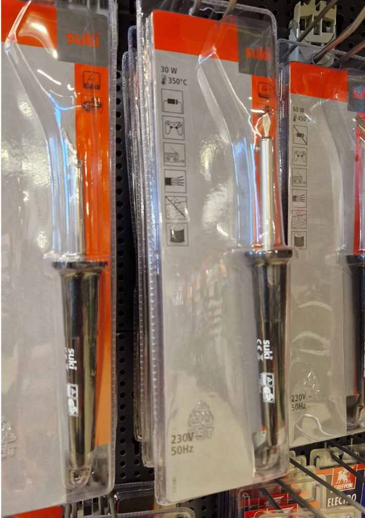

Links: 1 Ersa 2 Weller en een schoolbout. Foto rechts: SUKÏ 15 Watt/300 graden C, 30Watt/350 graden C, 60 Watt/450 graden C.
Was vanmiddag nog even bij De Karwei.
Heb even gekeken wat zij voor de hobby te koop hebben.
Ook een Duits merk, "SUKï"
Ook daar zijn de stiften vervangbaar maar niet onderling uitwisselbaar.
Wisselen van stift is bij station bouten meestal makkelijk.
Wacht wel totdat de stift echt afgekoeld is.

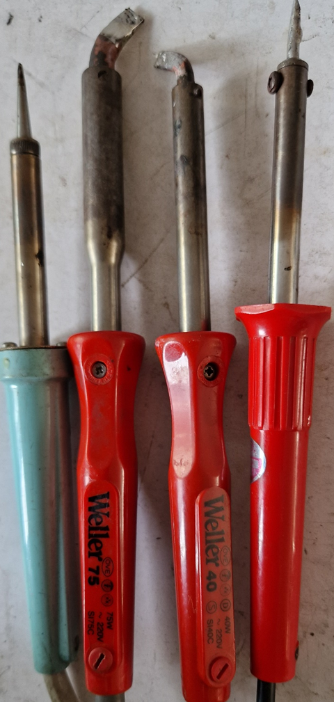

Hier links licht een Weller 75 Watt. Draden waren erg dun, dus een snelle reparatie/soldering. Situatie vooraf reparatie. Oude isolatie en soldering eerst weghalen.
Waarom de 75 Watt? Het werk was buiten en het waaide nogal.
