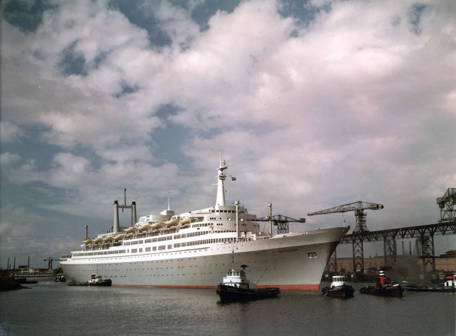

Geen dank hoor Erik! Zo te zien zat er een gele band tussen de bovenste en tweede rij patrijspoorten in het grijze rompgedeelte. Geen idee hoe breed die band was. Hieronder een plaatje aan de bouwwerf waarop de gele band is te zien. En nee, ik ga maar niet meebouwen. Heb een vloot van 4 RC scheepjes, waarmee regelmatig wordt gevaren. En papierbouw is niet zo mijn ding. Kunstig hoe daarmee wordt gebouwd, maar erg fragiel. En zonder dat ze in een vitrine gaan worden het stofnesten. Succes verder met de bouw en hoop voor je dat er meerdere meedoen. Samen weet je meer en je stimuleert elkaar. Gr. Klaas.

Mooi he! Mooie foto ook in haar originele kleuren.

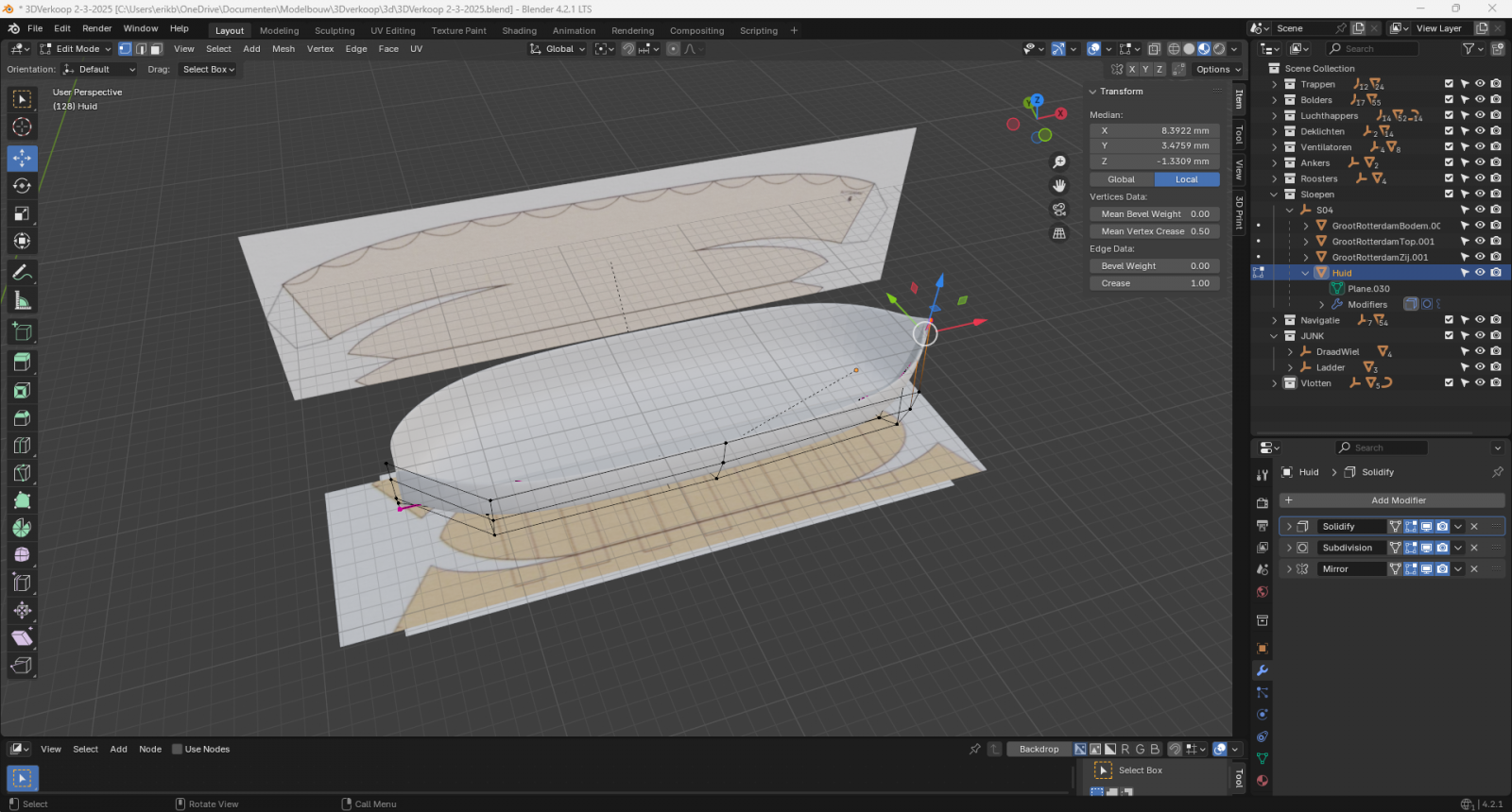

Zoals je ziet ben ik begonnen met de sloepen. Die staan er in 2 afmetingen en dan ook nog facultatief 4 motorboten (van latere orgine). In eerste instantie maak ik alleen een "frame", waartegen je het papier aanplakt, dus niet een kant en klare sloep om te verven. Mijn idee is dat je zo een mooier geheel krijgt daar de sloepen vrij groot zijn. En tenslotte: we maken het ons zo makkelijker door sneller en strakker te werken, maar het blijft wel papierbouw, niet ;-)
Misschien denk je: wow, wat complex om zo'n romp te maken. Maar in het 3D programma Blender (gratis) valt dat erg mee. Kijk maar eens hoe weinig punten het eigenlijk zijn. De "modifiers" maken de huid verder glad en geven de juiste dikte. Daar zit wel wat ervaring in. Mijn voornemen is om tweede helft 2025 in De Modelbouwer hier meer over te vertellen zodat je het zelf ook kan voor jouw schip.
Hier nogmaals. Merk ook de stukjes bouwplaat op, die ik importeer als "image" en waarop ik mij baseer bij de vorm. Helaas heeft de bouwplaat geen spanten, en vond ik die ook niet in literatuur, dus moet ik daar een beetje fantaseren over de lijnen nalv foto's en een gebouwd sloepje.
