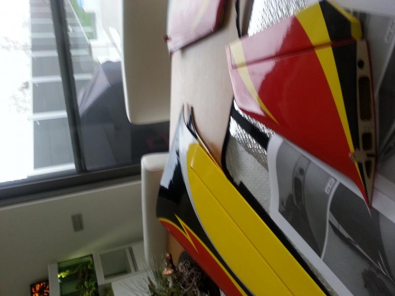

Stap 5 toch eens nieuwschierig geworden hoe het er uiteindelijk zal uitzien, dus even de vleugels enzo erop zetten. De kleur van de cockpit staat mij niet echt aan, ik ga deze waarschijnlijk volledig zwart spuiten.

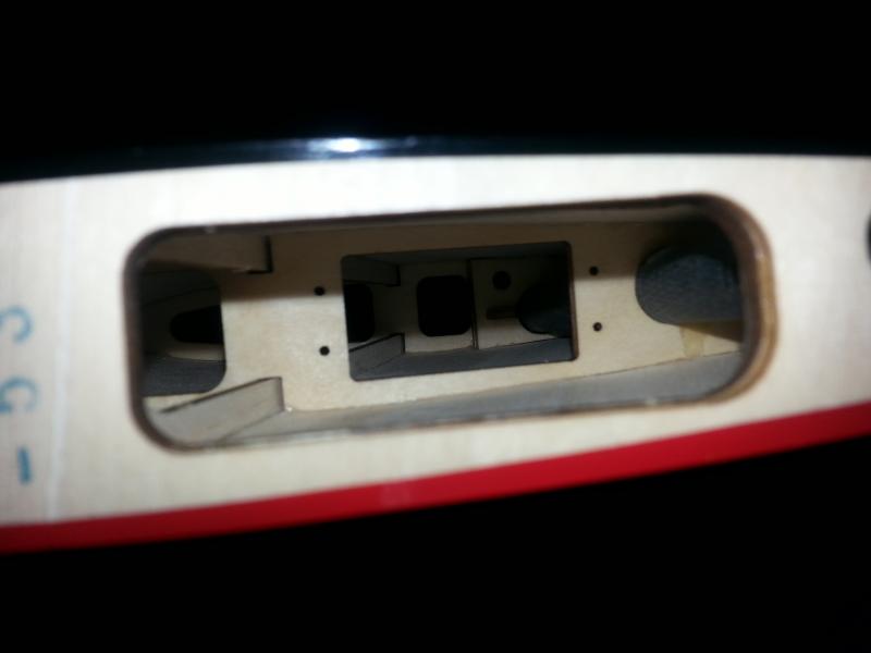

Stap 6 de servo's van de ailerons, deze zijn wat klein voor de uitsparing die voorzien is, hier moet ik nog iets op zoeken. Eventueel met multiplex 2.5mm een kadertje maken dat hierin past?

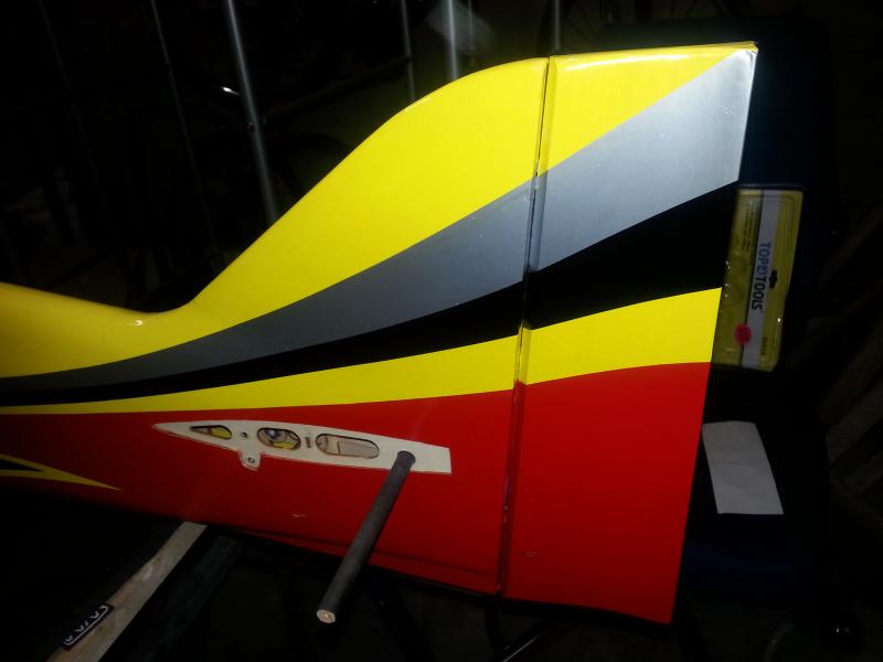

Stap 7 de CA scharnieren van rudder inlijmen
full

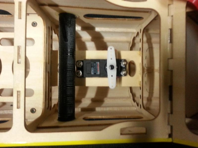

Stap 8 servo rudder monteren, stuurkabels zijn voor later
full

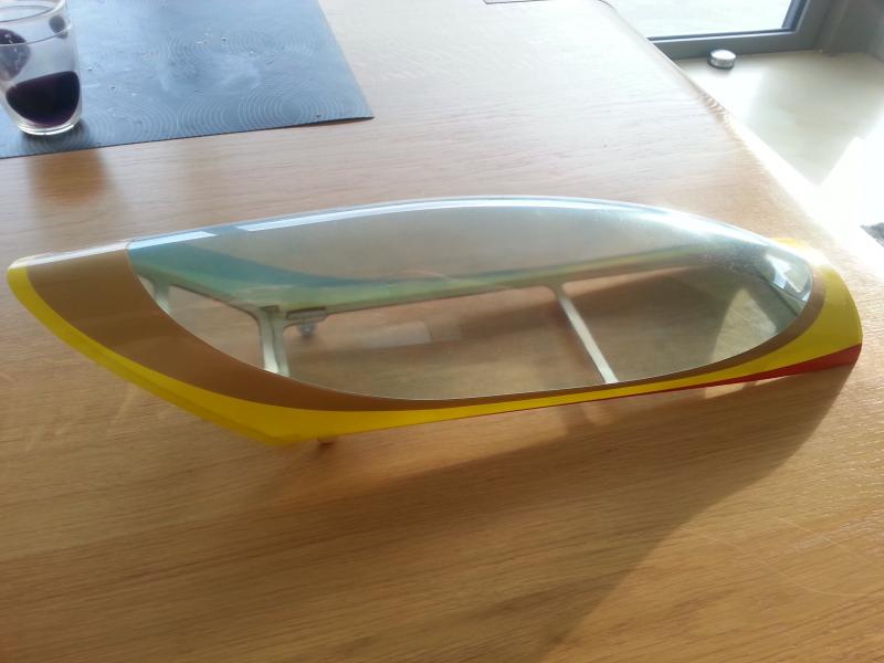

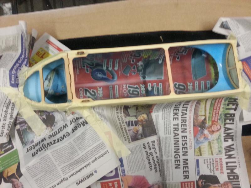

Stap 9 de blauwe schijn van de cockpit vindt ik niet zo mooi, ook de cockpit en de piloot die Sebart verkoopt vindt ik niet echt geslaagd. Mooier lijkt me gewoon een zwarte cockpit, dus eens proberen
origineel
full
afplakken
full

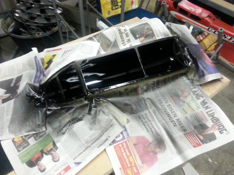

spuiten, gewoon met zwarte autolak, even een haartje in de lak maar nog rap kunnen wegwrijven en opnieuw beginnen
full

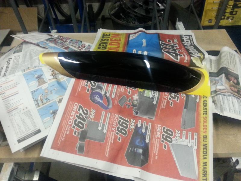

resultaat, ik ben er tevreden mee
full
resultaat gemonteerd op romp

iemand nog voorstellen hoe ik best de aanpassing in de vleugels doe voor de aileronservo's? Zie foto bij stap 6. Eerst wilde ik dit doen met balsa 3mm maar dit lijkt me toch maar een zwakke plaatsing nu het stukje klaar is. Lukt het ook in dunne multiplex om uit te snijden met hobbymes?
Of bestaan er ook standaard kaders voor de servo's die ik in de originele opening kan lijmen? Ik heb carbonnen versies gevonden maar die zijn wat duur met de verzending erbij

Een triplex of multiplex daar het gat uit en pas maken in het servo gat
Sec lijm er in en gaan

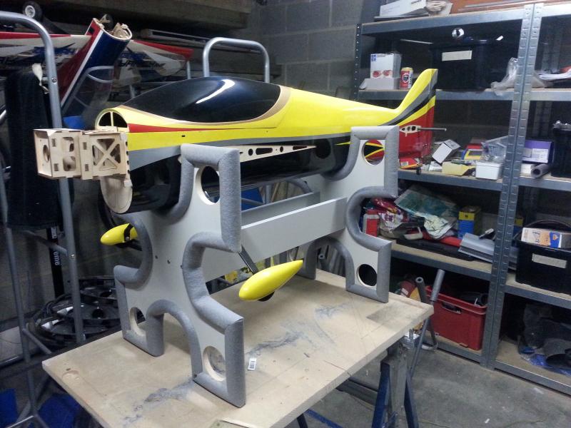

weer wat prullen
stond toch maar onhanding op tafel dus even een stand gemaakt tussendoor

Cockpit kleurtje geven is een goed idee, al had ik voor de zwart gele versie geen zwart gebruikt maar bijv. blauw om een duidelijk onderscheid met de onderzijde van de romp te maken. Bij de witte versie zou ik dan wel weer zwart gebruiken.
Servohevel op de rudderservo best wat groter nemen (ong. even breed als de 2 roerhevels op rudder) om spanningsverlies op 1 van de stuurlijnen te vermijden bij uitslag.

Blijkbaar is de bevestiging van de 2 stabilohelften wat gewijzigd (ik zie in ieder geval 2 kleine uitsparingen in de romp die ik niet heb). Bij mij worden de stabilohelften vastgezet met een schroefje in de CF buis die beide helften met elkaar verbindt. Die buis zit ook op een andere plaats.
akkoord met de redenering, maar dit is eerder gedaan vanuit hetgeen ik graag zie. Maar ik ga er zeker mee akkoord
dat wordt weer een tripje naar de winkel, maar ik was er al over aan het twijfelen
je kan de helften rechtstreeks met een schroefje bevestigen aan de romp. De schroefjes voor in de CF buis zitten er ook bij maar met de melding van deze te gebruiken indien er veel speling is op de buis. Ik lees op andere forums dan mensen veel speling hebben of beide CF buizen maar dat heb ik absoluut niet. Ik zou eerder denken van er een smeermiddel op te doen om de vleugels erop te schuiven zo vast zit het:p
stap 10
wat multiplex gehaald voor een servohouder in de vleugels te maken
full
houder in de vleugel lijmen (op foto tonen de houders niet zo recht, maar in het echt zijn ze dus wel recht)
full
en de servo erin
full
heel tevreden over het resultaat, zwart geverfd valt de houder niet op

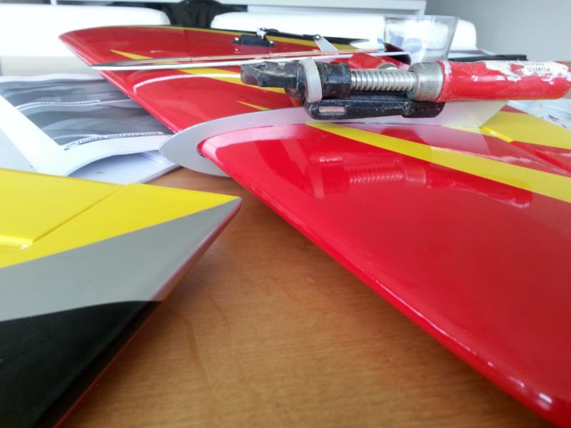

stap 12
er zit een soort van wingtips bij de set voor op de vleugels, besloten van deze te monteren
full
beetje gewicht nodig voor ze op hun plaats te houden,
