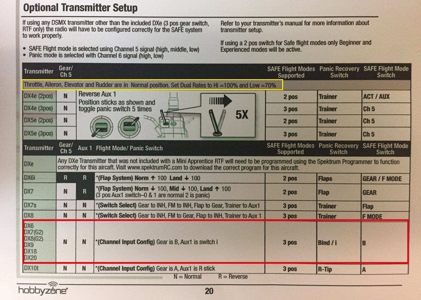

    Ik word er stilaan moedeloos :( - krijg mijn Mini Apprentice niet juist op men DX8 Gen 2.
    Via de originale zender DXe slagen de servo's vel ver uit als ik deze zelf instel.
    heb al een bestandje gevonden safe.SPM en deze ingelezen in de zender via een SD kaartje .
    Zijde geven te weinig uitslag - men collega zij dat deze veel te weinig uitslaagd tegenover de DXe.
    Heb deze naar de winkel gedaan en uitgelegd, en hij zegt dat de zender juist staat.
    Nu weet ik het compleet niet meer :confused:
    Daarom een oproep naar julie in de hoop dat iemand van jullie een Mini Apprentice heeft met een DX8 Gen2 of DX7 Gen2
    Als ik de gele kader instel slaan de elevator, rudder en aileron bijna niet uit - ongeveer 5mm maar.

    Topic mag dicht heb hem in orde gekregen - hoop ik :D
    Iets te snel gepanikeerd :oops:
