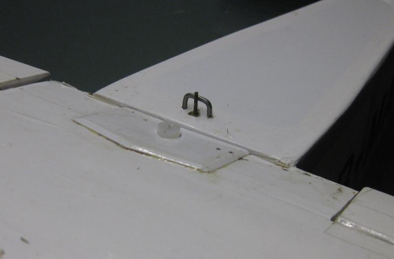

sleepkoppeling
Dit is de sleepkoppeling in mijn Pilatus Porter van 1 meter 40. Doet al jaren dienst en heeft meer dan 1000 sleeps achter de rug. Gewoon 2 stukjes verenstaal. Op het spant zit een blokje gelijmd waar een messing busje in zit en het "poortje". De servo zit vertikaal in de romp. Eenvoudig, goedkoop en doeltreffend.
Max
full
Exact dezelfde constructie (maar dan horizontaal ingebouwd) heb ik in de neus van mijn Ka-8b van 3,5m zitten en ook dat werkt voortreffelijk. Heb ze zo ook in kleine zwevertjes gebouwd....is een beproefde methode.

Max, Arjan,
Dit is nog een stuk simpeler dan ik zelf in gedachten had.
Hoewel kant en klaar besteld natuurlijk het makkelijkst is, is dit goedkoper, waarschijnlijk simpeler en makkelijker in te bouwen.
Welke dikte is het verenstaal in de Porter bijvoorbeeld Max?
En wat voor servo zouden jullie adviseren te gebruiken qua formaat, trekkracht usw.?

Wel de stang zo dicht mogelijk bij de as van de servo zetten.
Dan heb je de maximale kracht.
