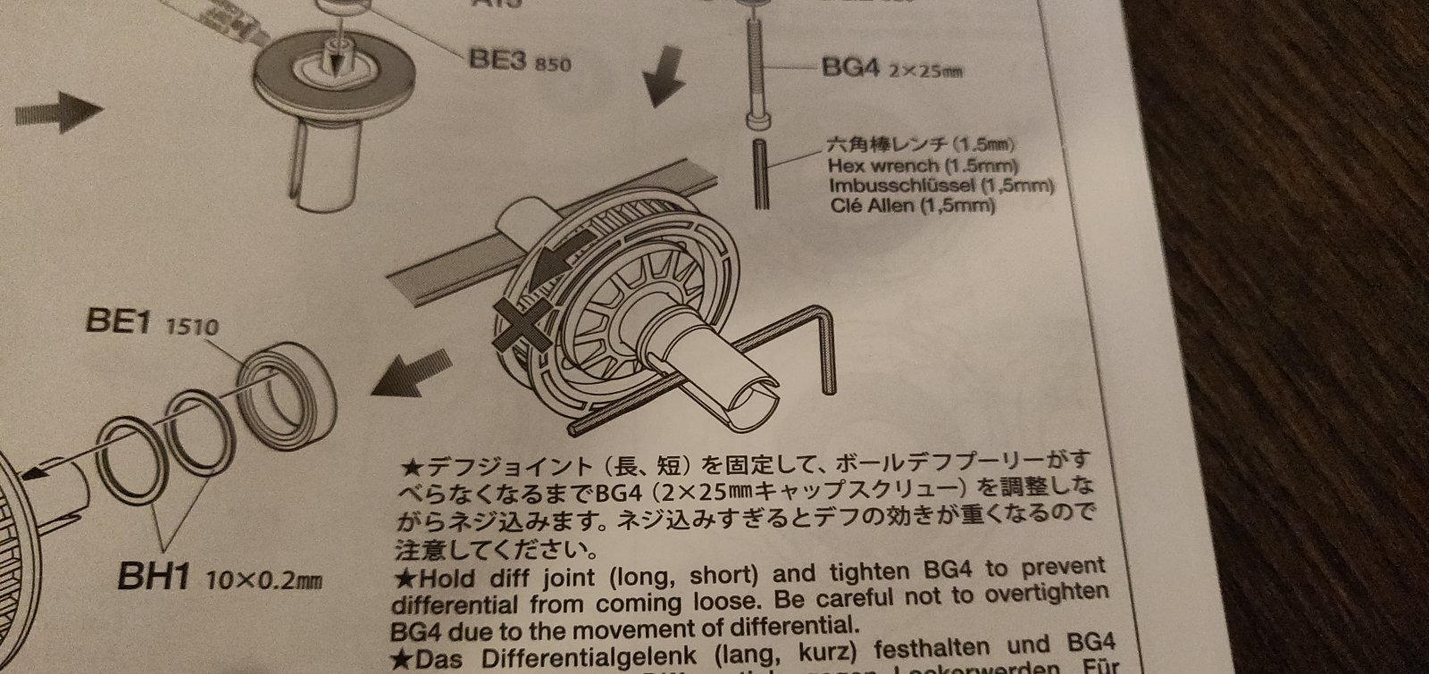

Ik ben net klaar met m'n Tamiya Durga, althans, dat dacht ik. Na de 1e testrit blijkt dat langzaam rijden geen probleem is, echter bij meer gas geven gaat het vermogen verloren, vermoedelijk de diff's.
Echter zijn de diff's na het in elkaar zetten gestest (vasthouden diff joints en het niet kunnen draaien van de ball diff pulley) en deze werken naar behoren.
Dussss, wat is er aan de hand?

Kogeldiff.... even opnieuw nalopen. Soms moet je die inderdaad nog iets strakker draaien.
