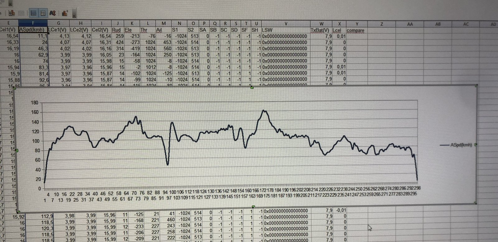

    Tijdens de landing zou ik niet graag mijn ogen van het model afhalen om de snelheid (pitotbuis: airspeed) te checken. Ik heb een airspeed sensor in twee toestellen, maar met name voor de leuk. De resultaten kan ik met alle andere telemetriedata inlezen in een spreadsheet. Dit is Taranis/OpenTX, of en zo ja hoe het met andere merken werkt weet ik niet.
