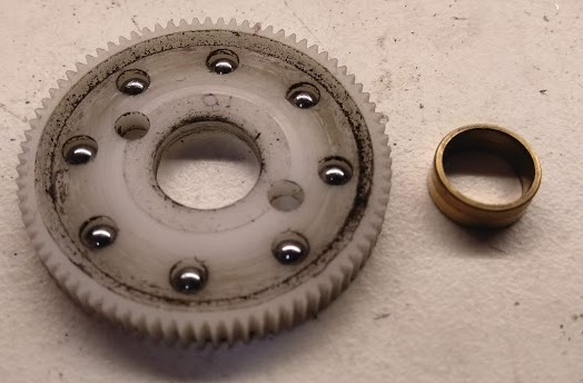

    Zit hier ff te puzzelen,
    in mijn F103 ball diff kan ik geen kleiner tandwiel dan 93 tands (module 0.4) zetten
    [​IMG]
    in mijn Streetjam F1 kan ik wel normale tandwielen gebruiken.
    Dat heeft allemaal te maken met het gat in het midden van het spurgear.
    [​IMG]
    Ik heb geen F104 auto, maar kunnen daar wel normale spurgears in ?
    dan kan ik naar 60 tands spurgear.
    Zijn er nog andere merken ball diffs die je over een 8mm as schuift?

    Met zo'n ringetje had ik al eerder gedaan maar,
    dat loopt niet zo mooi als met een lager.
    Dus naar een andere oplossing gezocht.
    Mal gemaakt waar een 60 tands 48dp tanwiel "strak" in past.
    [​IMG]
    [​IMG]
    Uitdraaien naar net iets minder dan 12mm
    [​IMG]
    Lager er in persen en balletjes er in.
    [​IMG]
    Past perfect, nu nog testen op het circuit .
    [​IMG]

    Het maakt ook amper toeren want wat het lager te verwerken heeft is alleen de verschil-rotatie tussen links en rechts. Je hebt het nu voor jezelf veel lastiger gemaakt om tandwielen uit te draaien. Overigens wel een goed plan om een F104 as of een andere as zoals een geardiff van Fenix of Xray te plaatsen, dan kan je ook mee met de huidige banden.

    Klopt helemaal Roelof. Ik denk dat bijna de gehele Tamiya Eurocup F1 rijdersgroep het ringetje gebruiken. Op mij na, ik gebruik Tamiya tandwielen ;-)
    Ik denk dat eerder het probleem is, dat niet alle spurs egaal rond zijn en het gat op de juiste diameter exact in het midden hebben. Door op bovenstaande manier het gat groter te maken los je dat laatste natuurlijk op en loopt het mooier.
