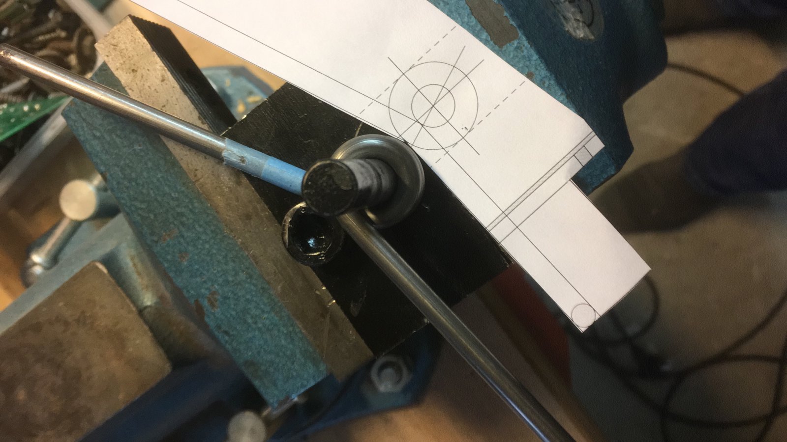

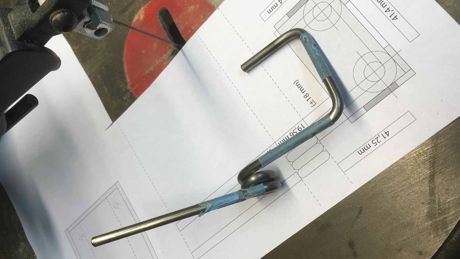

  12. MicropropSport
    12.551
    Ik buig dan weer via bestektekening, de aanzetten op de draad gemarkeerd met tape.
    Dan heb ik het ook 1:1 wat het moet wezen. Het luisterde in deze ook zeer nauwkeurig.
    Draad is 5 mm Ø
    Maarrrrr... Ieder z'n methode. Komt goed.
