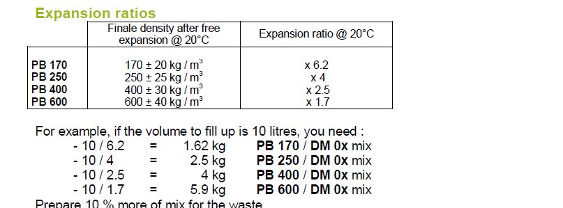

    epoxy schuim die minder uitzet is er zeker wel, je kan dit krijgen in verschillende hardheden, hoe meer het uitzet des te lichter het is .... duhhhhh. :hammer:
    hieronder zie je een tabel met een aantal voorbeelden van epoxy schuimen met verschillende uitzettingen, de lichtste heeft met de DM harder een postcure nodig om goed uit te harden, de hardere versies zijn minder kritisch, de PB60 zou een goede optie zijn, het zet factor 1,7 uit en word kneiterhard.... nadeel is dat je dit niet echt in een klein verpakking kan bestellen
    als je een kvk nummer hebt dan stuur me ff een pb dan kan ik wel een sample voor je regelen.
    andere optie is om een Foaming agent toe te voegen aan een epoxyhars, voeg hiervan in jouw geval tussen de 0,5% en 1% toe aan de hars en het gaat opschuimen.... de eigenschappen hangen wel erg af van de gebruikte epoxy, een lamineer epoxy die je gaat uitschuimen zal niet de eigenschappen hebben dan een epoxyfoam, (schuim is taaier)
    zorg wel dat je de schroefdraad goed voorbehandeld, ideaal is stralen met een mini straal apparaatje van bv HBM als je RVS en geannodiseert alu gaat verlijmen dan zou ik geen epoxy gebruiken maar een Methyl Metacrylaat lijm al dan niet met een primer
    wil je zoiets in een carbon ligger verlijmen dan zou je even moeten kijken wat voor ligger het is.... als dit een pulltrusie ligger is (zoals vliegerstokjes en de gladde strips) dan zit er 9 van de 10 keer een intern losmiddel in de hars wat er voor zorgt dat de hechting kut is.... in dat geval kan je ook beter een MMA lijm gebruiken...
