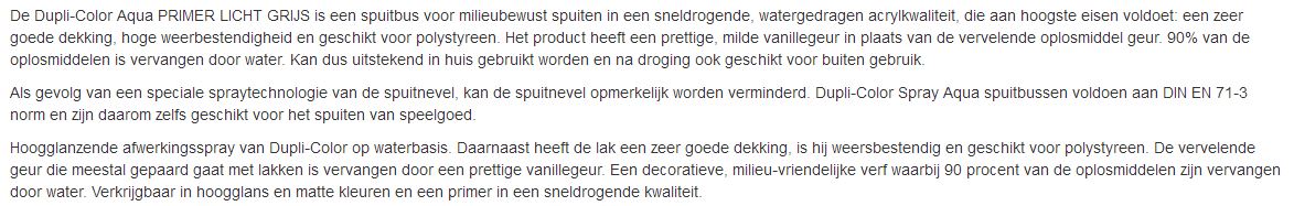

    Even met mijn boerenverstand...
    Polystyreen is een afgeleide van piepschuim.
    Je moet dus een watergedragen verf hebben.
    En ik heb iets voor je gevonden.
    Eerst de primer erop en dan de kleurlak.
    De busjes zijn ook niet zo duur.
    https://www.nonpaints.com/nl/spuitbussen/watergedragen
    GJ
    CDA441 vindt dit leuk.

    Bas, bij die Duplicolor word polystyreen zelfs genoemd.
    En als kers op de taart ruikt ie ook nog eens naar vanille... je zou er zin in een ijsje van krijgen.
    MicropropSport vindt dit leuk.
