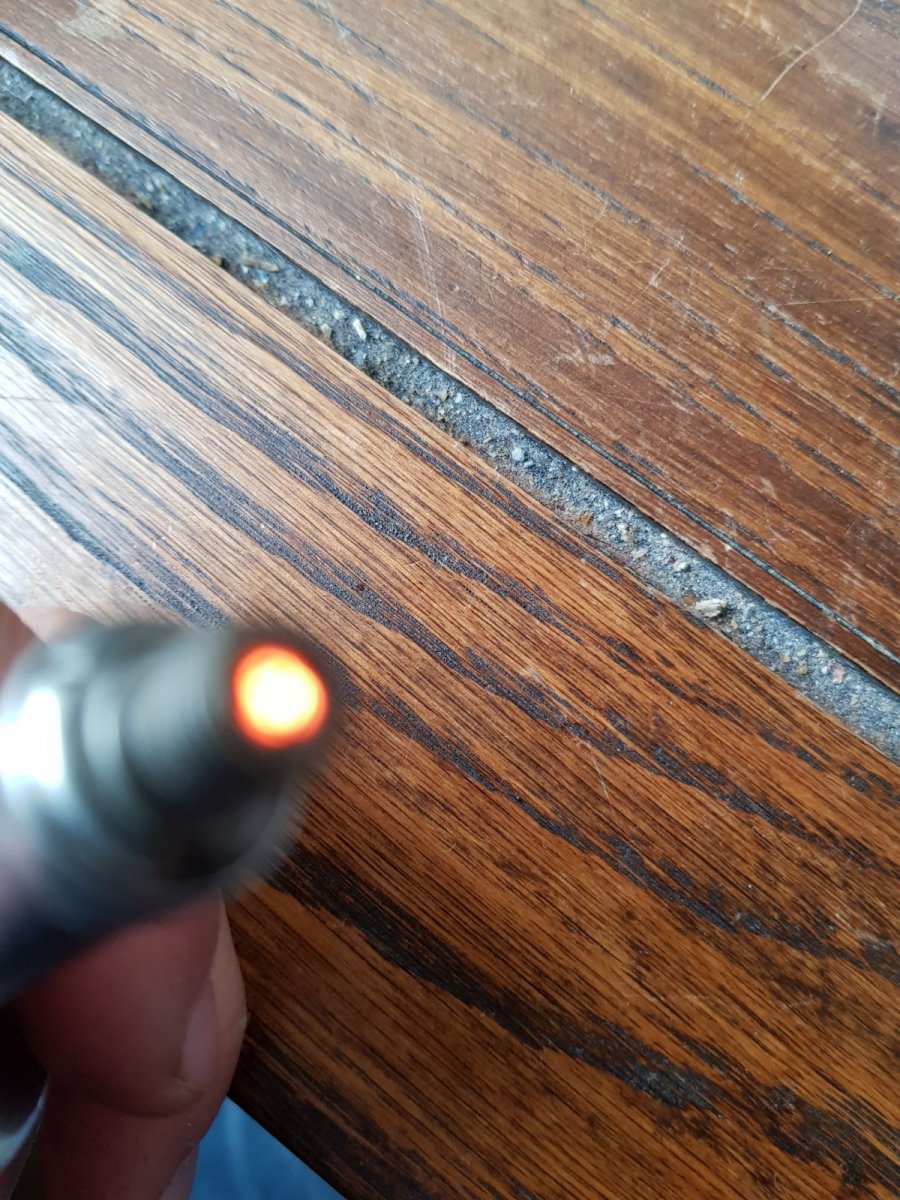

Ik heb allereerst de gloeiplug getest(zie afbeelding). Naar mijn mening brand deze wel voldoende maar ik heb er niet veel verstand van. Ik heb er ook een paar druppels brandstof in gedaan. Ik heb er een half uur aan lopen trekken maar Het starten lukt nog steeds niet.

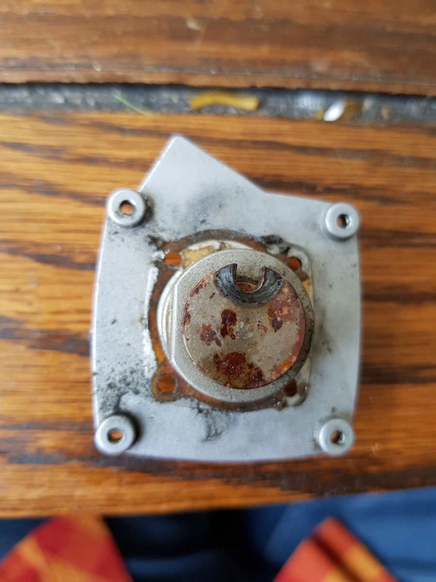

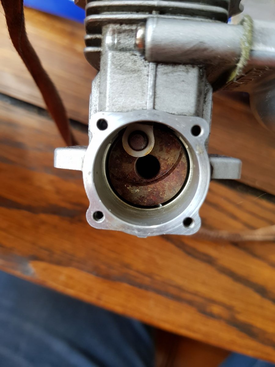

Ik heb ook de trekstarter er eens vanaf gehaald. Bijgevoegd zie je hoe dit eruit ziet. Is al dat roest normaal?

En daarom moet je altijd eerst een motor inspecteren als deze een lange tijd heeft stil gestaan. Sommige brandstoffen zijn niet zo beschermend voor de motor en daarom is er afterrun olie.
Als je al een lange tijd bezig bent geweest met starten zal de roest wel door de motor heen gegaan zijn. Je kunt uiteraard altijd een nieuwe kopen of de motor uit elkaar halen en van de roest ontdoen. Ik verwacht alleen dat ook de lagers verroest zijn en kan een revisie aardig op weg zijn naar een nieuwe motor.
De gloeiplug zal er ook wel zwart of bruin uit zien, dat die gloeit wil niet zeggen dat die het dan nog goed doet.
Is de roest dan ook de reden waarop de motor niet wil starten?
Het is denk ik beter om een andere motor te kopen dan een revisie. Hoe weet ik of een motor daadwerkelijk in de auto past?
