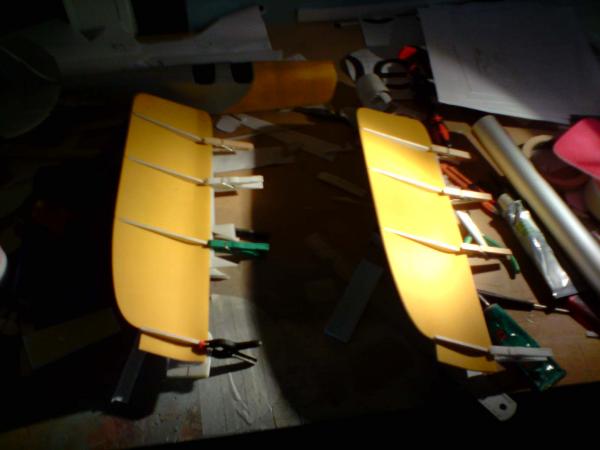

De profielen op de vleugel delen gelijmt.
full
Even met knijpers vast gezet zodat de vorm goed blijft. Wel even een stukje depron aan de onderkant doen tegen het indrukken van de vleugel.

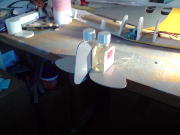

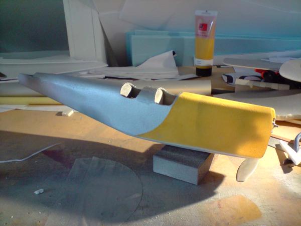

Gevrefd en gelijmt. Kleurstelling maar weer wat anders gedaan de de eerste.
Staart stuk uitlijnen en lijmen.
full

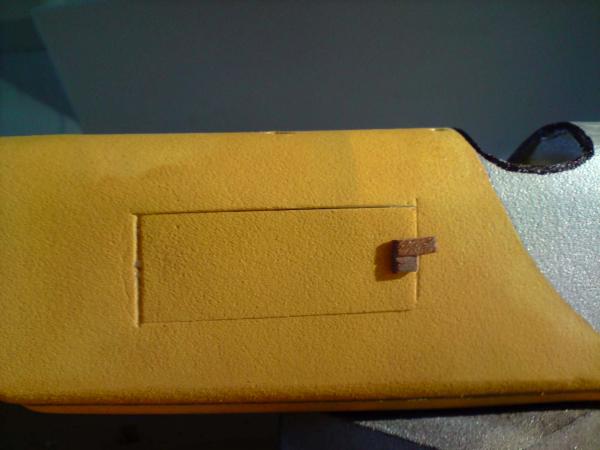

De romp is nu zo goed als klaar en dicht. Nu kan er helaas geen accu meer in :puppydogeyes:. Ik heb aan de zijkant een opening gemaakt zodat de accu er in kan.
full
Zo kan de accu er in en drukt de wind de klep wel dicht. Voor de vorm er een handvat aan gemaakt. Vind ik er wel leuk uitzien. Kijk wel eerst even waar de opening komt en hoe groot die moet worden. Niet dat straks de klep niet open kan omdat de vleugel steunen er voor zitten.

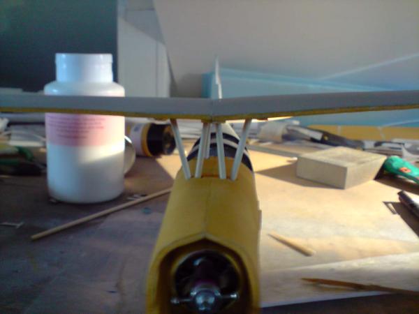

Sate prikkers geruikt. Uitlijnen van de vleugel horizontaal gezien dan en ten opzichte van de stabilo.
Nu moeten de sate prikkers nog maakt worden om de vleugel te ondersteunen. Hiermee kan ook mooi de V-stelling afstellen. Hierdoor word het vlieg gedrag een stuk gemoedelijker.
full

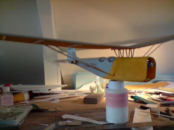

De V-stelling zit er in. Ik heb de prikkers wat verder op de vleugel geplaatst omdat bij het eerste model de vleugels aardig doorbuigen tijdens een looping. Ik hoop nu meer ondersteuning te hebben door ze meer in het midden van de vleugel te plaatsen.
full

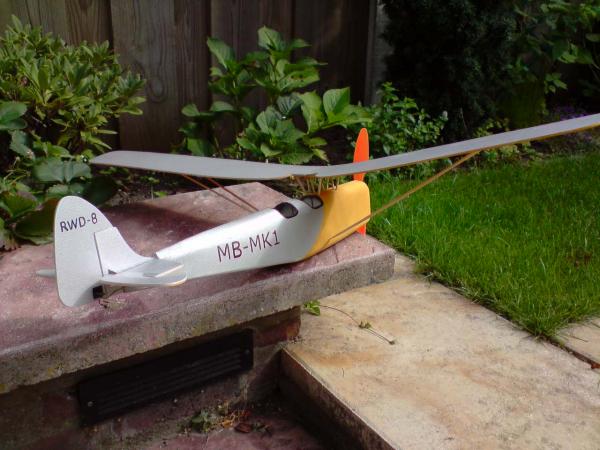

Zo nu is het toch wel bijna tijd voor een maiden vlucht.
full
full

Maiden
Ik heb gisteren gevlogen.
Ik moet zegen dat deze iets zwaarder is uitgevallen dan de eerste en daar door net iets anders reageerde bij het opstijgen. Eenmaal in de lucht is het een redelijk stabiel vliegtuigje. Helaas heeft de wind wat rottig gedaan tegen mijn mothje. Hij belande in een klijn struikje die ik na een wind vlaag net niet meer kon ontwijken. De vleugel is gebroken maar eenvoudig weer te lijmen en de motor steun is wat verder naar binnen geschoven dan de bedoeling maar dat word weer als nieuw zonder al te veel werk. Ik denk wel dat ik beter uit de voeten kom met de 7x5s prop met deze moth. Dan heb je net wat meer power, dat kan deze wel gebruiken. Als de motor uit is dan glijd hij keurig verder zonder meteen te duiken.
Al met al moet ik zeggen dat het erg leuk vliegt.
