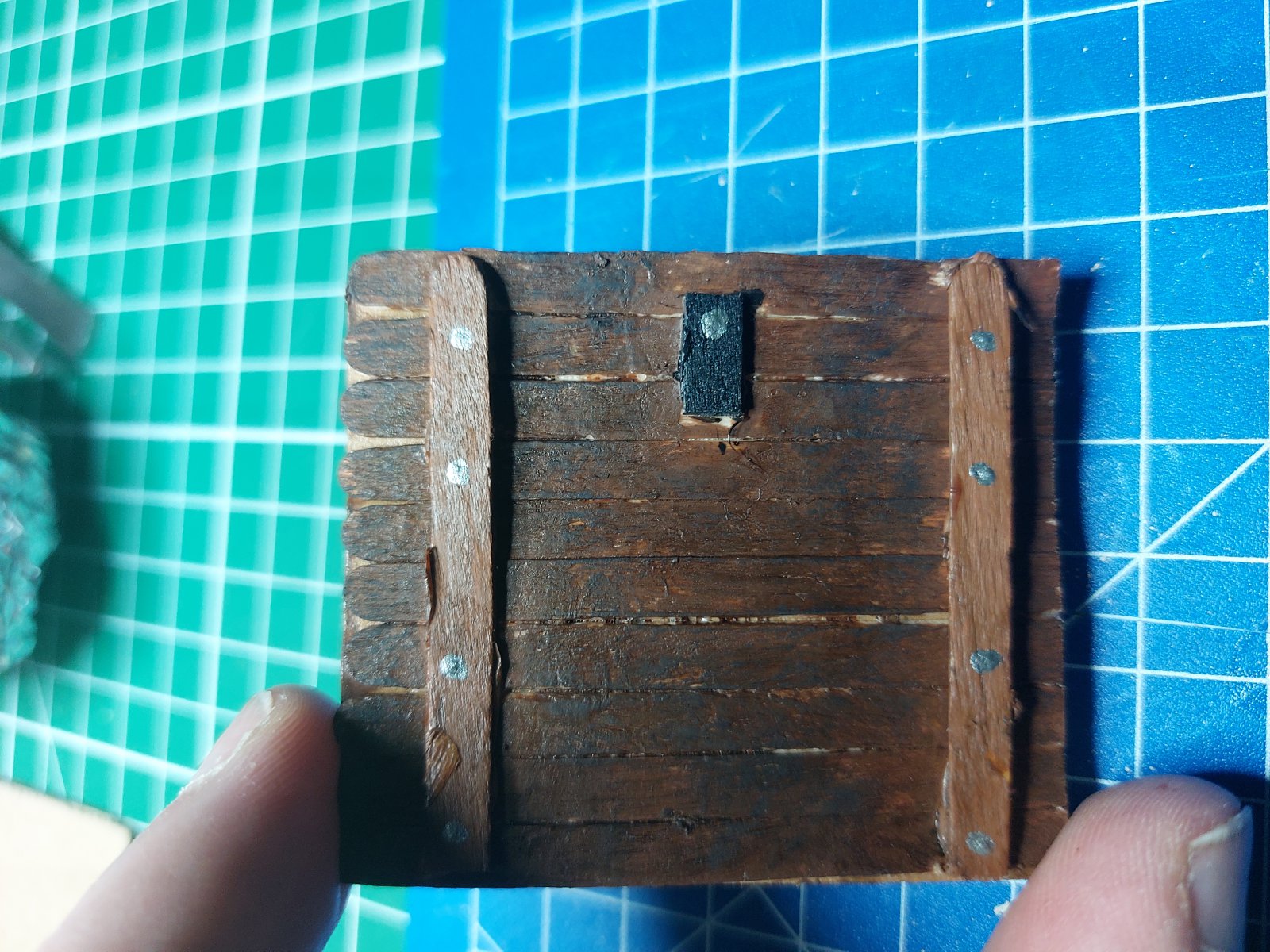

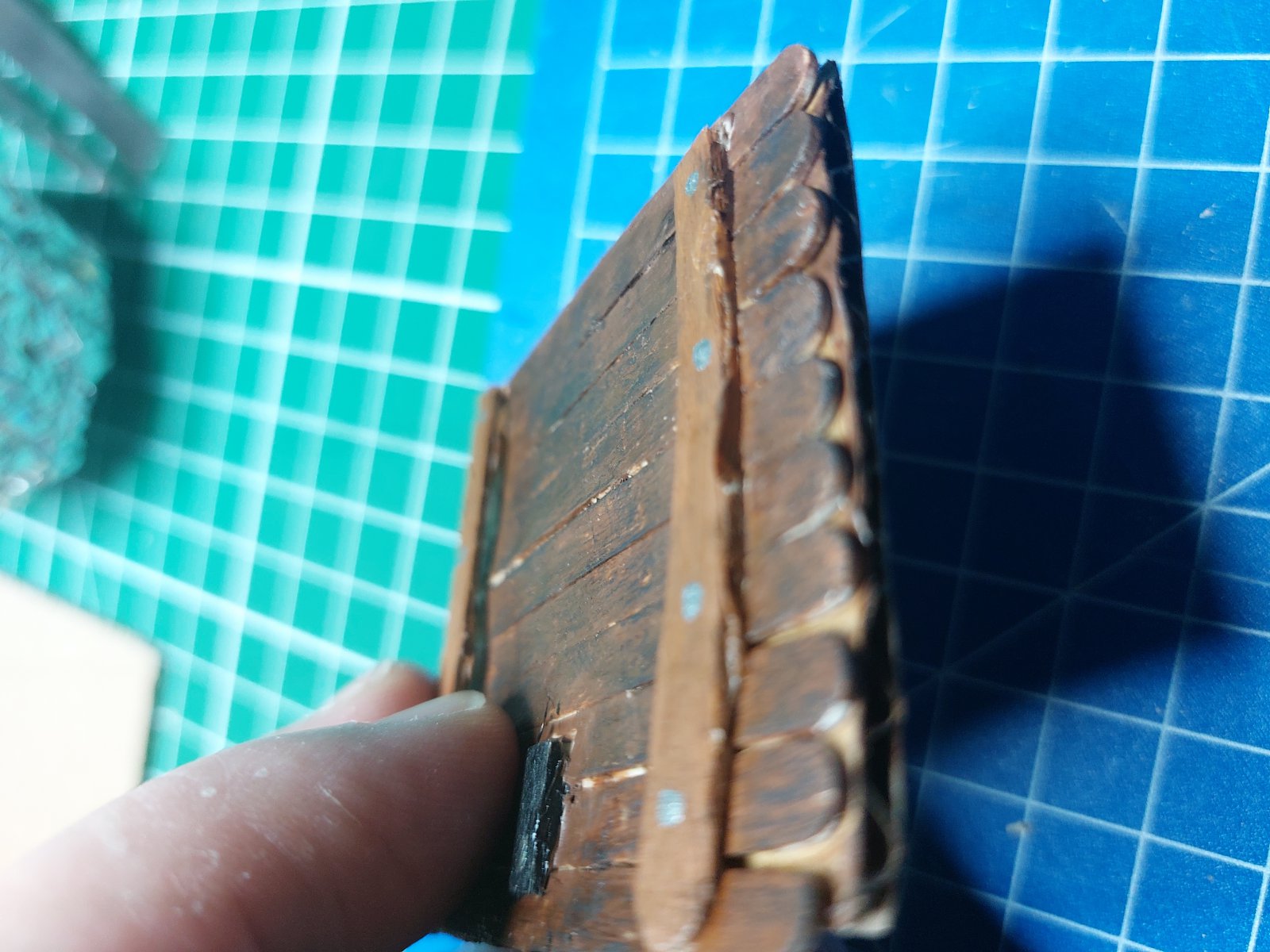

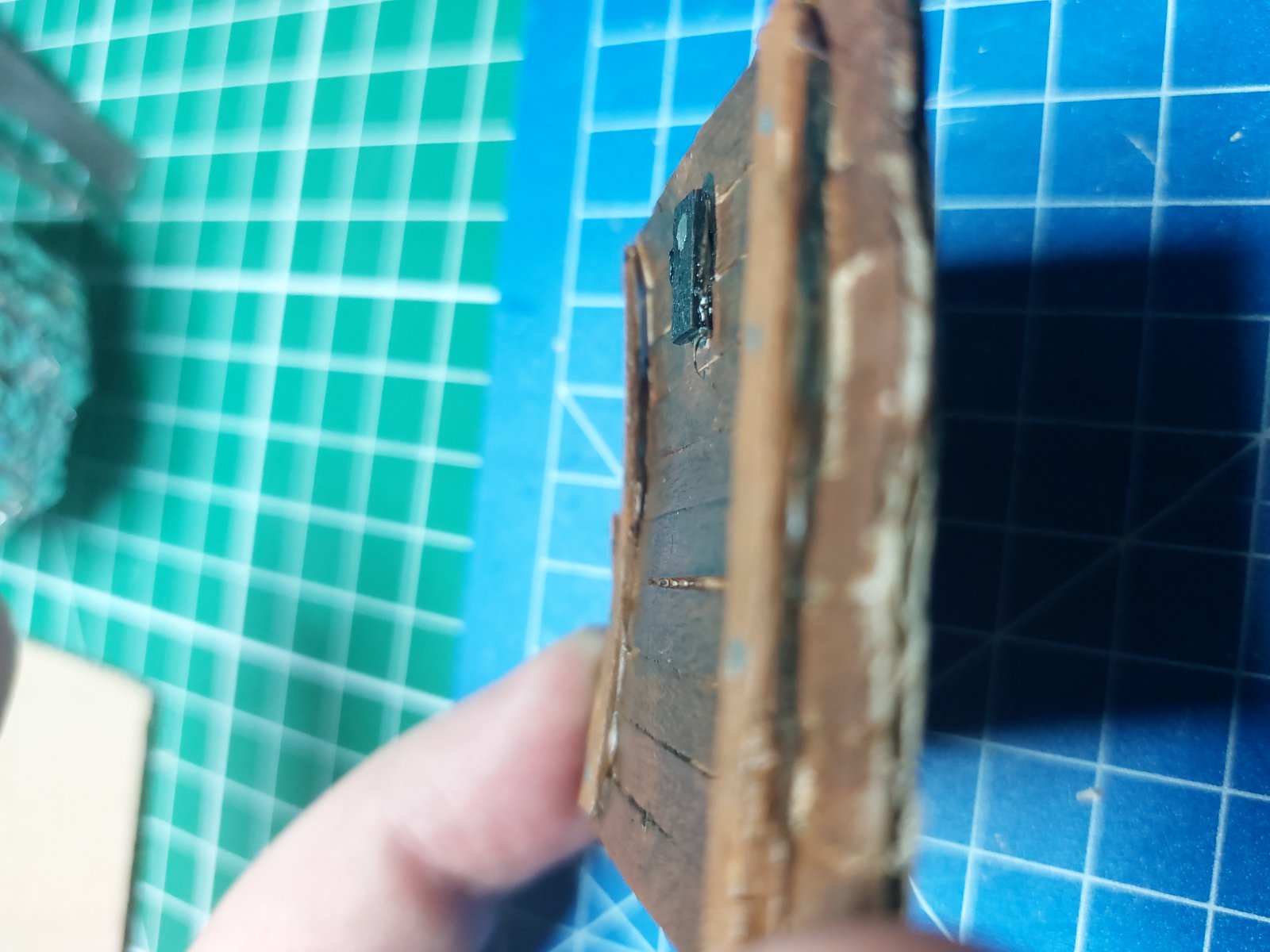

    Ik ben bezig met wat dingen uitproberen.
    Nu heb ik een deur gemaakt van karton en hierop met pva lijm houten roerstokjes gelijmd.
    Het ziet er niet perfect uit, aangezien het wat test dingen zijn.. (zie foto's)
    Een probleem waar ik tegenaan loop is dat door het vocht in de pva lijm het karton wat krom trekt.
    Lijmklemmen of verzwaren totdat het droog is, is niet echt een optie omdat het dan vast blijft zitten door de lijm die tussen de stokjes uit komt. Ook als het droog is verzwaren helpt het niet meer plat te krijgen.
    Ik kan natuurlijk bv 5mm xps foam gebruiken ipv karton, maar het lijkt me dat dit ook te doen moet zijn. 2022-08-10 19.46.45.jpg 2022-08-10 19.46.53.jpg 2022-08-10 19.47.09.jpg
    Wat is de beste manier om zoiets als dit te maken en het ook in goede vorm te houden?

    Minder lijm gebruiken. Dit lijkt een dooddoener, maar als de lijm van tussen de latjes komt gebruik je te veel lijm, en minder lijm geeft minder indringend vocht dus minder kans op vervorming, en dan kan je wel klemmen zetten tijdens het drogen.
    Heb je moeite met doseren van de lijm, breng dan een smal lijntje over de ganse langt van het latje aan en strijk af met een vingertop, dan krijg je een dun filmpje lijm over de ganse breedte van het latje en verwijder je meteen overtollige lijm.

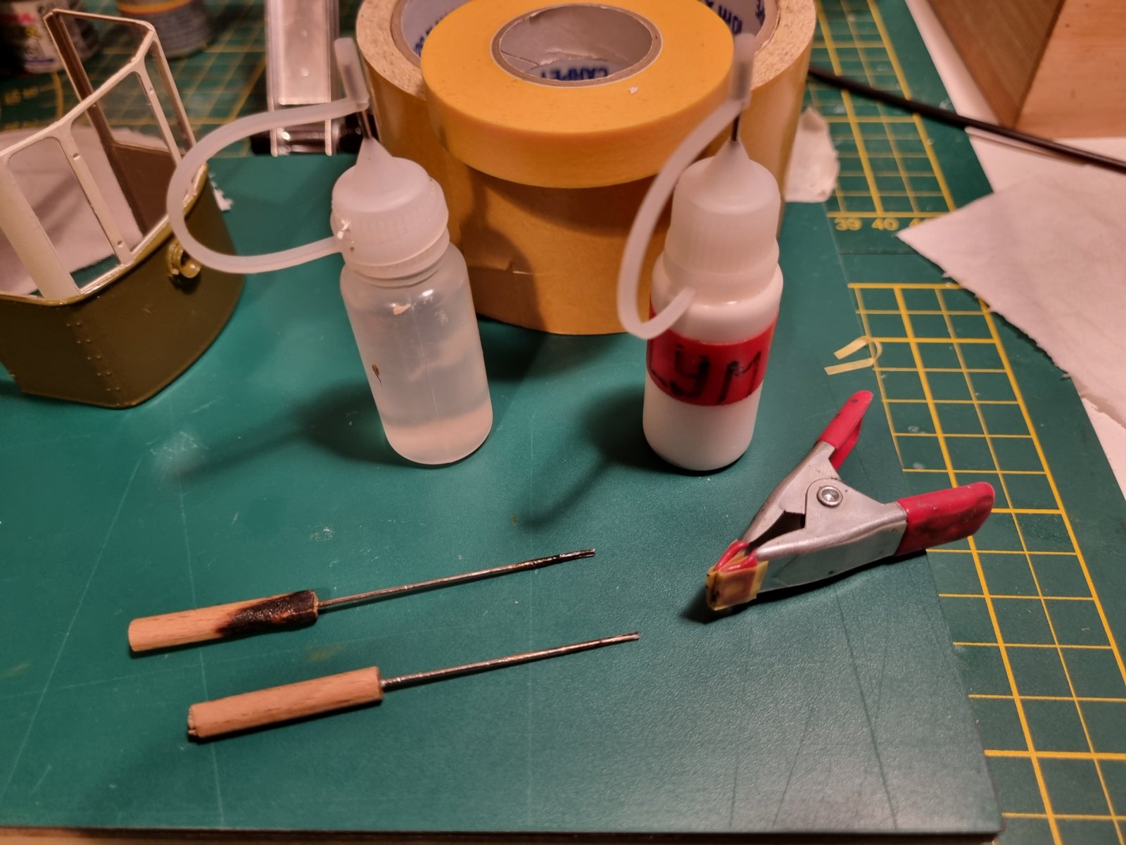

    Mijn advies is ook minder lijm gebruiken en geen karton.
    Tegen het plakken van lijm op dingen waar het niet moet plakken doorzichtig plakband of masking tape of bakfolie gebruiken. De rug van de carpet tape van de Action werkt ook uitstekend.
    Om houtlijm nauwkeurig aan te brengen gebruik ik de naald flesjes van aliexpress en saté prikkers.
    Superlijm doe ik met naalden. Het oog van de naald open knippen en neemt perfect een klein druppeltje lijm op.
