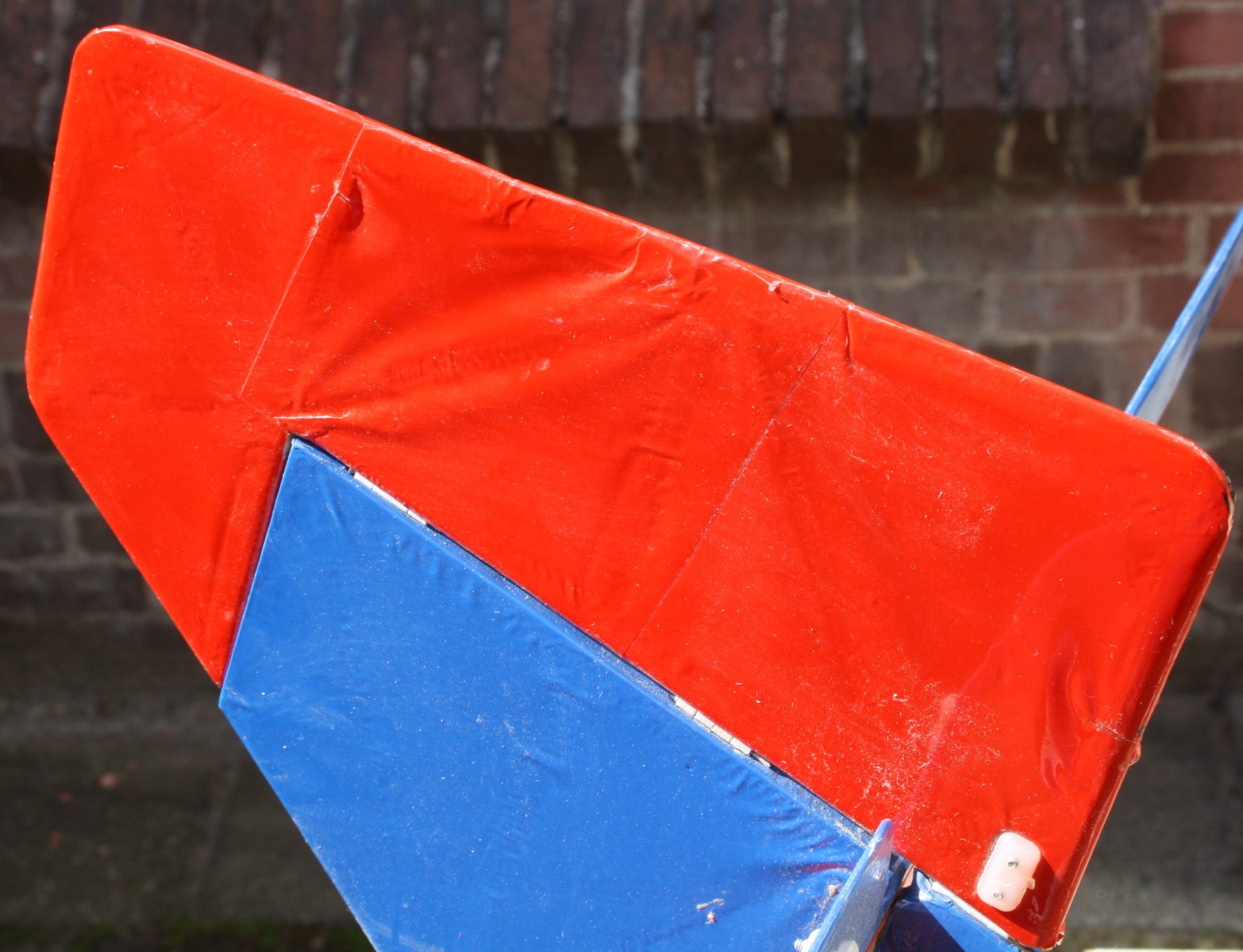

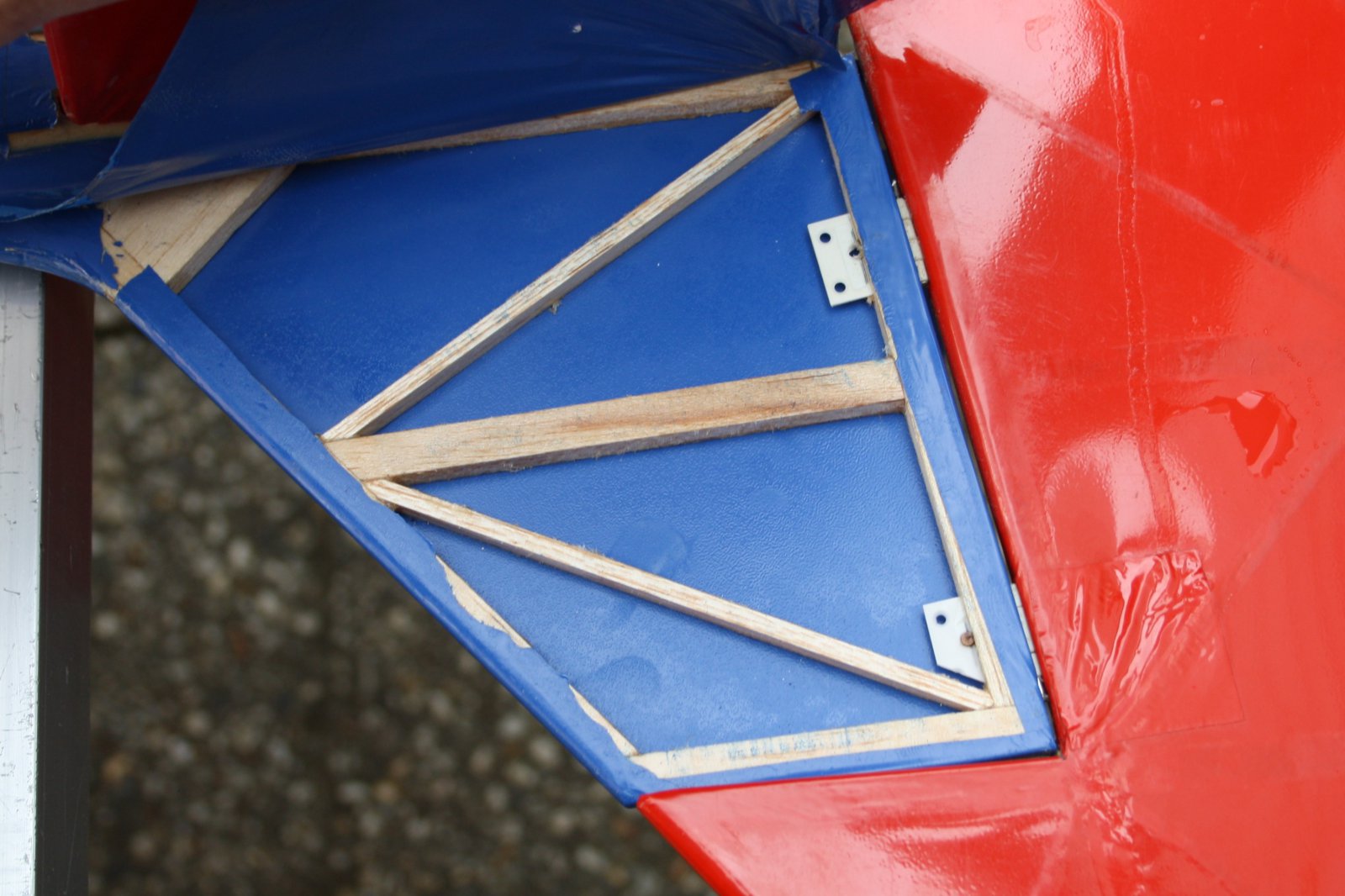

    Het richtingsroer van mijn Sig Riser 100 :
    https://www.modelbouwforum.nl/threads/sig-riser-100.277506/#post-4165270
    Ziet er een beetje 'gemangeld' uit:
    De trailing edge voelt niet super stevig aan, dus ik vermoed dat er breuken in zitten, zien kan ik het niet, want de folie is ondoorzichtig.
    Wat is wijsheid?
    De bout erover, zodat het in ieder geval weer strak is, of de scharnierpennen eruit en de folie eraf?
    Ik heb wat balsa liggen, dus eventuele reparaties/verstevigingen uitvoeren is geen punt, maar ik heb geen folie.
    Waar haal ik welke folie?
    Groeten, Jan.

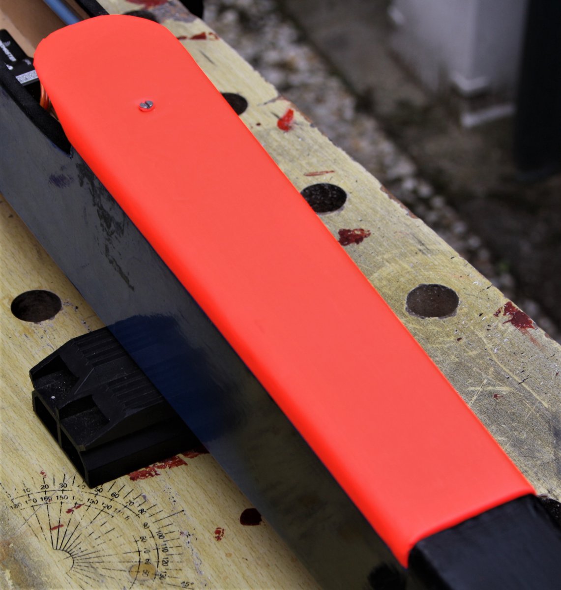

    Bij gebrek aan 'echte' folie heb ik een stuk plakplastic genomen en dat er omheen gewerkt, zoals je het met folie zou doen; eerst de randen, omvouwen langs de zijden en aan de onderkant een paar millimeter vast strijken en als laatste de 'grote' vlakken aan de bovenzijde verwarmen zodat je de lucht één kant uit kunt werken en vast kunt strijken.
    Het is fluorescerend oranje, een gruwelijke kleur die alle aandacht naar zich toe trekt, in het daglicht doet het je zeer aan de ogen:
    Nu was dit materiaal aan de dikke kant, dus de hoeken krijg ik niet superstrak, maar ik kan me voorstellen dat je met een hele romp en vleugel wel even onder de pannen bent...

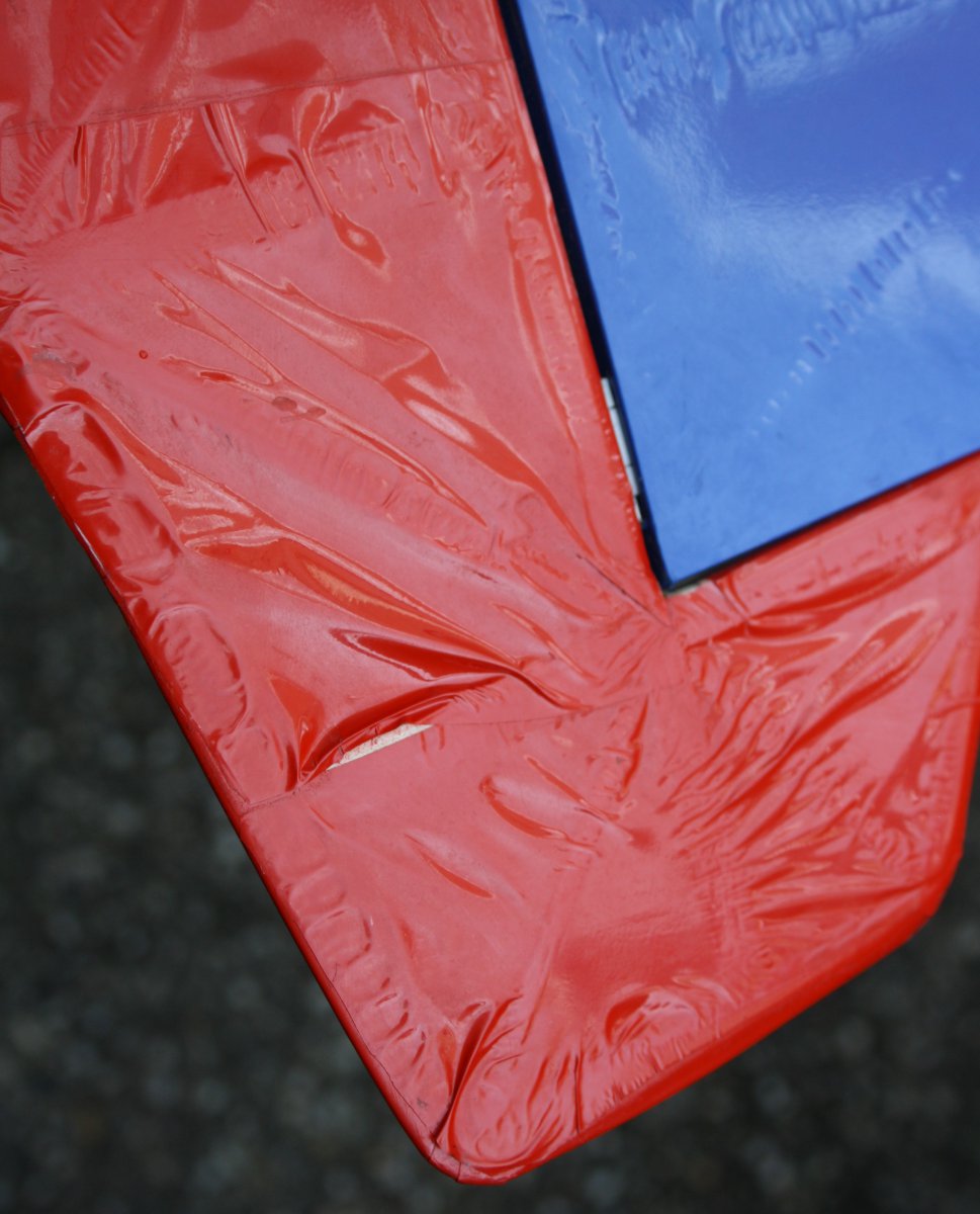

    Vanochtend een poging gedaan om de kreukelende folie te strekken en dan kom je andermans broddelwerk tegen; de ene kant waar de folie met een overlap om het balsa zit, laat zich met de bout keurig strekken, de andere kant, die zonder overlap er plat opgelegd is, krimpt dus los van de randen en frommelt in elkaar.
    Dat moet dus overnieuw.

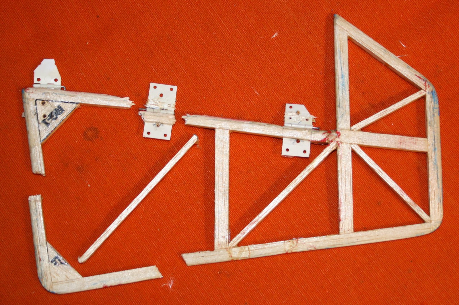

    Vandaag met behulp van warme lucht de folie van de de staart gehaald, dat ging inderdaad gemakkelijk.
    Het lijkt erop dat het roer het slachtoffer is geworden van één of meerdere onzachtzinnige landingen, want toe de folie er eenmaal af was, zat er geen verband meer in:
    Er zitten nog meer breuken in de achterlijst, daar ben ik nog maar even afgebleven.
    De Kavan scharnieren heb ik met een mesje losgesneden, zodat die uit de achterlijst van het staartvlak los kwamen, dit is 'niet helemaal goed gegaan' door de breuken in het hout rond het middelste scharnier.
    De scharnieren draaien trouwens amper, waarschijnlijk is er bij de montage lijm in gelopen, de stugge scharnieren hebben het hout er omheen deels vervormd, om het roer te kunnen laten bewegen.
    In de achterlijst zaten ze geborgd met houten pennetjes:
    Ook goed te zien, dat de folie maar aan één kant rondom de randen geplakt is, aan de andere zijde lag het er plat op, dus met wat warmte lag het hout in no-time bloot:
    Ik zal de boel eerst eens schoonmaken, de scharnieren eruit frotten en de boel op een vlakke, niet hechtende ondergrond, eens in elkaar lijmen en dan eens zien of er vulstukken achter komen, of dat ik secties vervang.
    Groeten, Jan.

    Als model gebruiken en opnieuw maken , repareren kost meer tijd, word zwaarder en niet stevig, je kan geen kopse breuken op elkaar lijmen..

    Hangt een beetje van de "netheid" van de breuk af, maar het kan wel degelijk, en helemaal als je achter de breuk een dubbelaartje verlijmt...
  18. pompebled
    pompebled Forum veteraan
    1 nov 2004
    9.947
    Sneek
    En dat dubbelaartje dan van een iets substantiëler houtsoort, zoals een op maat gemaakt ijsco stokje?
    Groeten, Jan.
  19. bdoets
    6 aug 2006
    9.437
    Harderwijk
    Ik zou in dit geval (ervan uitgaande dat je geen tekening hebt) de stukken van het roer tegen elkaar leggen en omtrekken op papier, en dan van nieuw balsa nieuw bouwen. Niet gek veel werk toch.
  20. brutus
    28.836
    Persoonlijk zou ik gewoon een strookje balsa pakken, dikte/breedte afhankelijk van de "kwaliteit" van de breuk tussen de 50 en 100% van het gebroken stuk, ongeveer 3 a 4 keer zo lang als de breedte ter plekke van de breuk.
    Dat is de kortste klap, en het makkelijkst te doen.
    Als er ter plaatse van de breuk een dwarsverbandje zit, dan die inkorten om plaats te maken voor het verstevigingetje, en daarna uiteraard het dwarsverbandje terug op de versteviging lijmen.
    Wel even opletten, die dwarsverbanden staan vaak met de uiteinden tegen elkaar zodat ze op elkaar afsteunen, dus even een inkepingkje maken waar het dwarsverband invalt, zodat die steun behouden blijft ondanks dat ze niet meer tegen elkaar aan steunen.
    Maar om eerlijk te zijn, zou ik minimaal de lijst waar de scharnieren in zitten (bovenste foto post 12) wel vervangen voor een nieuwe, daar zitten zoveel breuken in... de rest kan gewoon hersteld worden.
