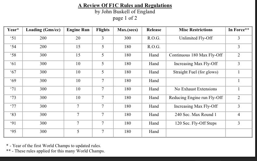

1951..de start van iets moois

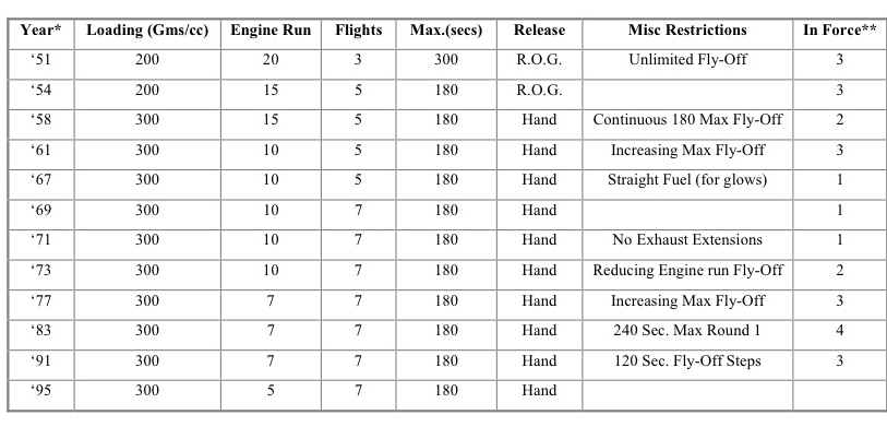

Enkele jaren voor mijn "intrede" in de modelvliegsport hadden alle modelvlieg federaties in de wereld de koppen bij elkaar gestoken en begon de "moderne" tijd..de Wereldkampioenschappen voor de klassen A2, Wakefield en Zuigermotor modellen.
De winnaar en kersverse wereldkampioen in de klasse Zuiger was Gerhard Schmit met zijn Komet.

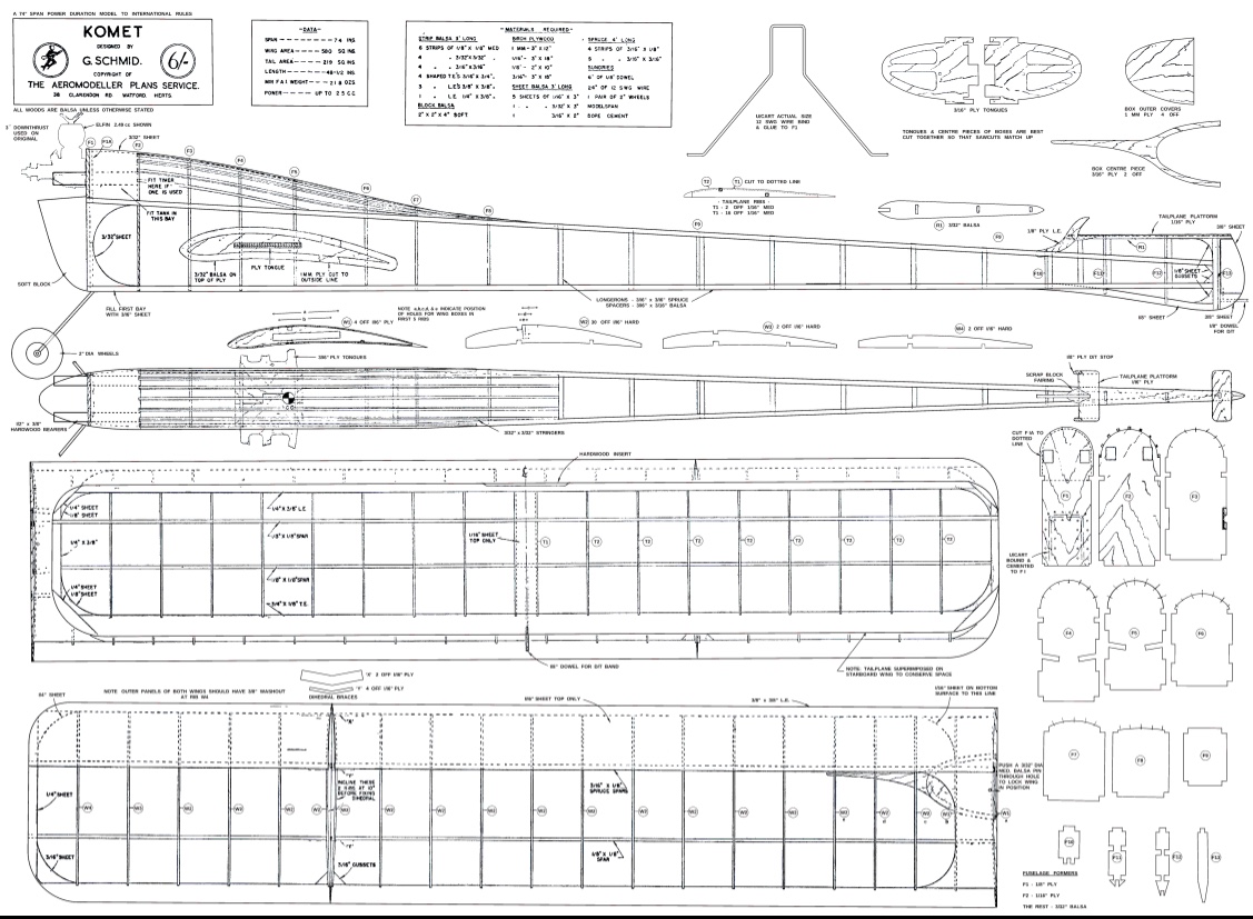

Een toen al opvallende kist met zijn span van maar liefst 1800 mm en middendekker geplaatste vleugel.
We laten de kist in aanbouw ff met rust want we gaan eerst eens kijken naar het voorzien van E- motoren bij de primaire klassen.

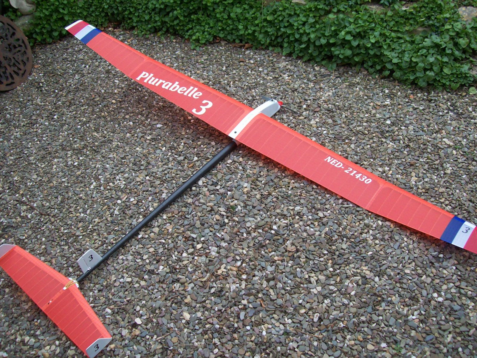

De 1975 zuigerkist Plurabelle..gaat als een speer..

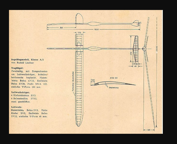

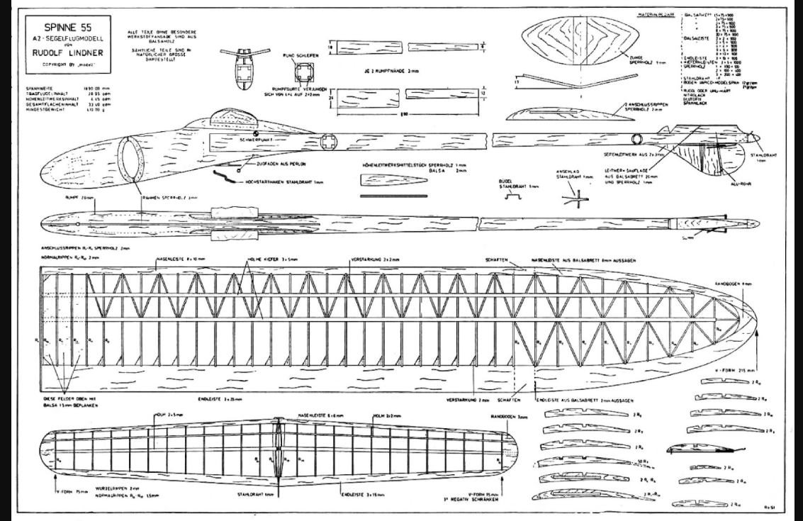

Een wel heel iconische kist is de Spinne van Rudolf Lindner..(heb er een replica van zien vliegen op de Eifelpokal en een ieder stopte met wat die aan het doen was en we zagen de kist bij windstil weer langzaam in een bel stijgen..10 minuten lang..en de landing op hooguit 200 meter van de startplaats..in een 10 meter hoge boom, en ik kreeg hem er met mijn hengel zonder schrammetje voor de blije eigenaar uit)

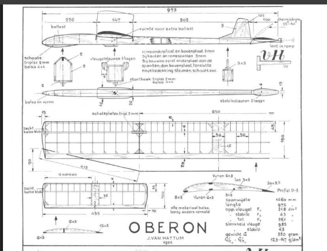

En wat te denken van bv een iets vergrote Oberon...dan heb je een klassieker van de lage Landen:
Wel de profielen aanpassen en een vlakke onderzijde en dan een iets lagere hoogte toepassen voor een tikkie meer vliegsnelheid. De motorisering van een Nordic of A2 is simpel..de Hacker A10-7L met 1:4,4 vertraging. Zo klein past in elke neus en met een 12 x 6 prop op slechts 2 S 450 mAh of zelfs 300mAh gaat dat prima naar boven. Ik heb deze motoren veel gebruikt in de periode dat de F1Q wat uitontwikkeld was en nog net voor dat met met nog grotere vertragingen en F1B props er op ging werken.

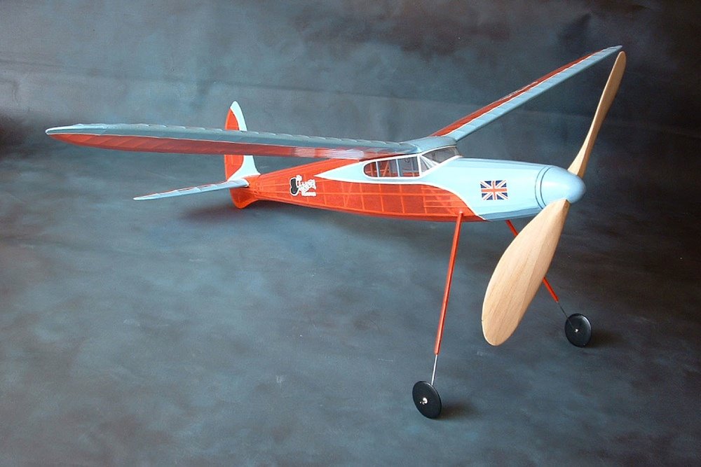

Natuurlijk..de onovertroffen Aristocrat:

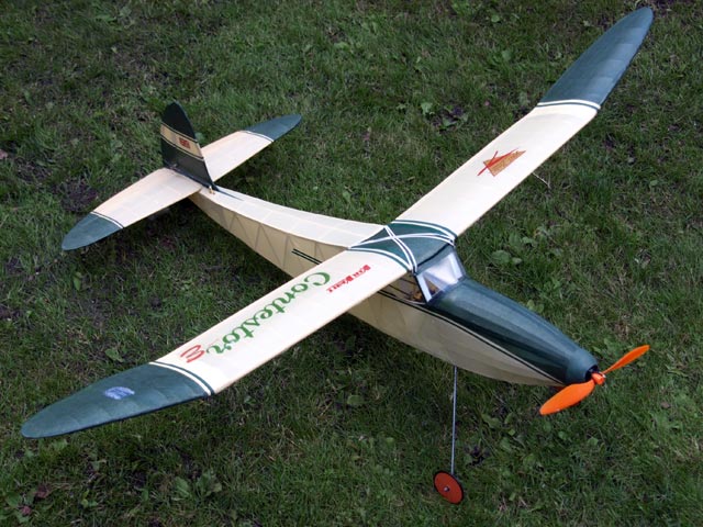

En de wat kleinere Keil Kraft Contestor, met een direct drive dus kleine prop wat veel....alles van de typische wakefield uitstraling weg neemt:

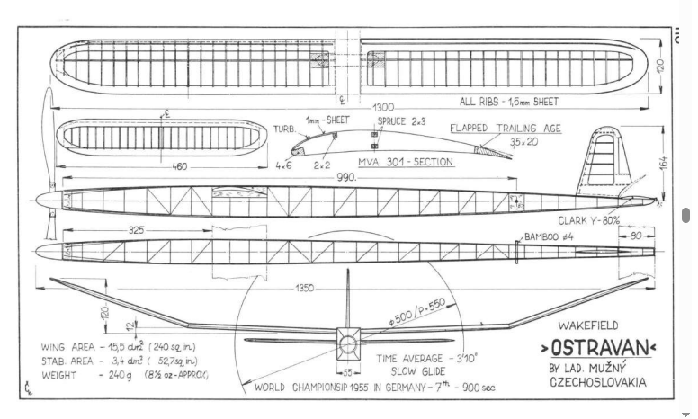

Natuurlijk waren het de Tsjechen die de toon aangaven..

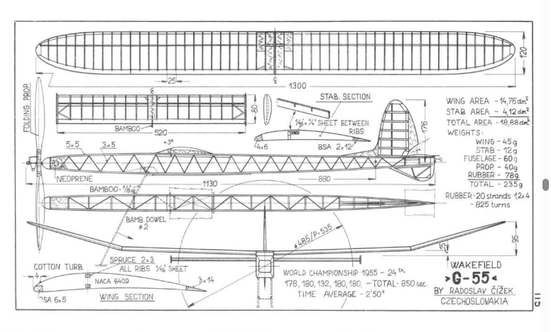

Wereldberoemd..Radoslav Cizek:
Een wakefield is relatief klein en licht..1300 mm span was al heel wat en met 230 gram vliegt het zeer langzaam.
Het advies is dan ook wegen te bewandelen om de vliegsnelheid een paar m/sec hoger te krijgen. Dan kom je in een RC uitvoering weer terug naar de startplek (bij rustig weer want bij meer dan 3 meter wind kun je dat vergeten).
Vlakke profielen is een must..haal de welving er uit..echt doen. En een factor 1,25 vergroten is ook te adviseren..het gewicht komt dan op 500 gram en je hebt dan wat meer in te brengen.
Oh ja..en die grote propbladen maken..is heel simpel!!
1. Wakefield org afmeting:
Gewicht 230 gram en zonder rubber cq een hybride aandrijving maar met RC en lipo zal dat rond de 250 gram zijn.
Propdia rond de 480 tot 500 mm en met een beetje smokkelen 450 mm als minimum.
Toerental 1000.
E- motor vermogen bij de 85 Watt/kilo regel= ~25 Watt voor net kunnen vliegen en voor leuk stijgen 35 Watt/tandwielbak rendement 0,9 = 40 Watt.
Op 2S = 1000: 7,4= 135 Kv x de reductie..dus bv bij 1:10 = 1350 Kv gedeeld door de factor voor belast draaien van 0,7= 1900 Kv
Samen gevat een reductie motor van 1:10 met 40 Watt en 1900 Kv.

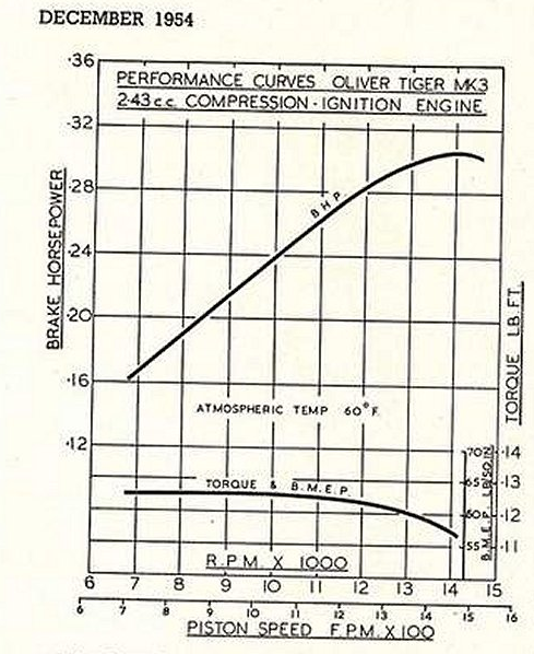

Hier neem ik als uitgangspunt de toen veel gebruikte Oliver Tiger.. met een afgegeven vermogen van .30 BHP bij een toerental van 14.000.
Het afgegeven vermogen in Watt's is dan .30 x 746= 224 Watt, en het opgenomen vermogen= 224: 0,7= 320 Watt bij 14.000 toeren

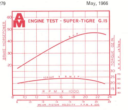

De Super Tigre G15, 0.45 BHP en dan komen we op een opgenomen vermogen van 512 Watt bij 21.000 toeren:

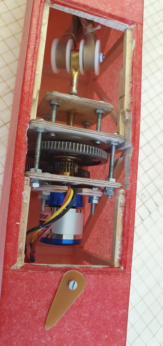

Nou..ga er maar aan staan..zijn daar E- motoren bij te vinden die een beetje in de buurt komen en dan ook nog eens qua afmetingen acceptabel zijn en vooral op een relatief kleine lipo kunnen draaien.

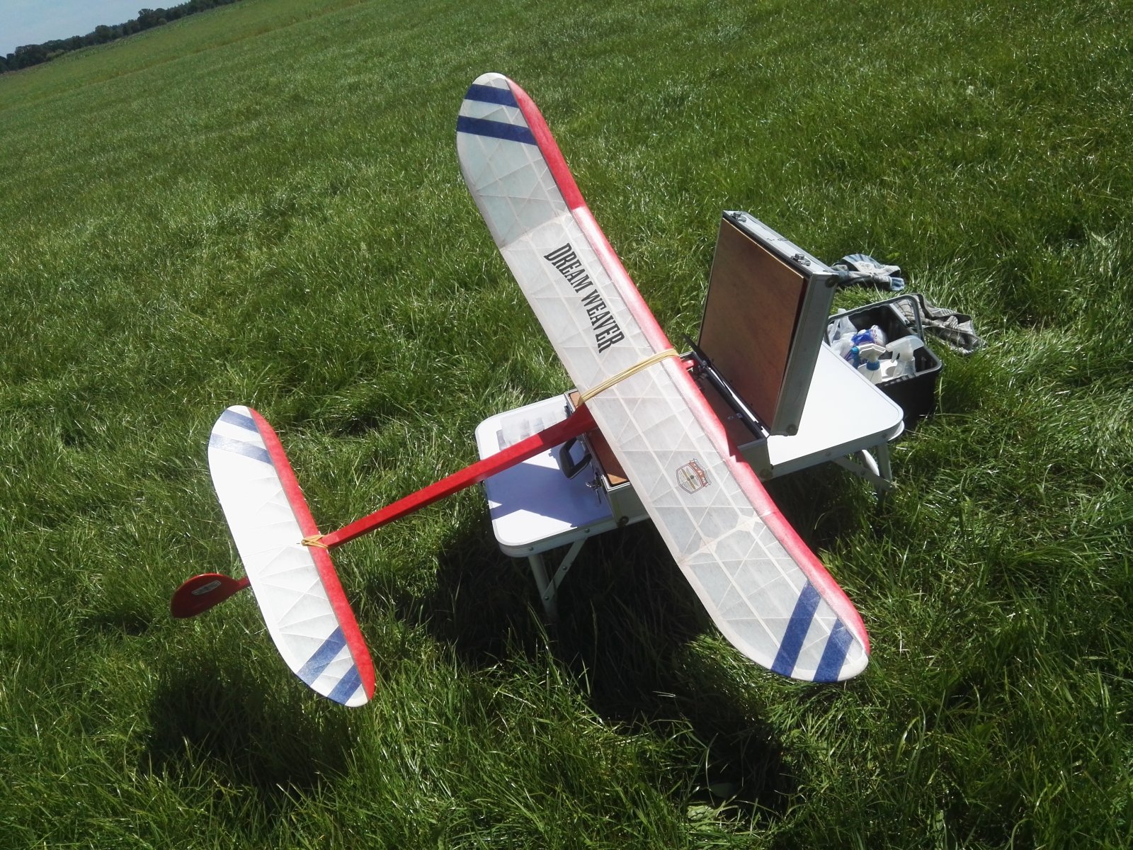

Met kisten van de fifties gaat het nog wel lukken. Ik heb een Dream Weaver met een 30x30 motor ( type en KV onbekend) welke loopt op een 8x4 prop en 4S (2 in serie van 2S) , 450 mAh (en ik ga omschakelen op 1 pakket van 4S, 650 mAh welke ook nog gaat passen in de romp). Het stijgbeeld van die kist komt behoorlijk in de buurt van de uitvoering met een Oliver Tiger.

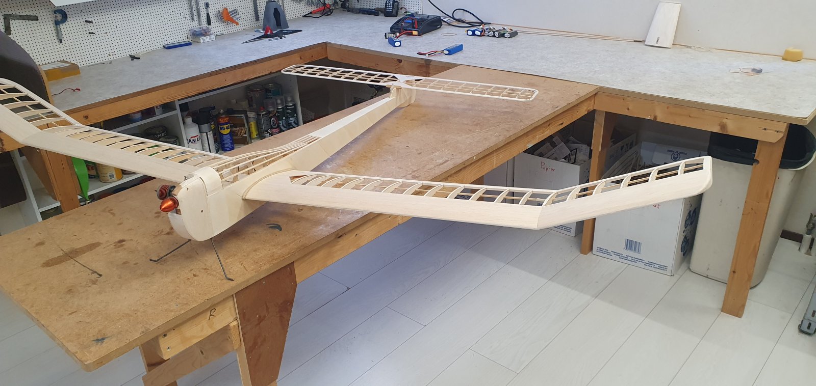

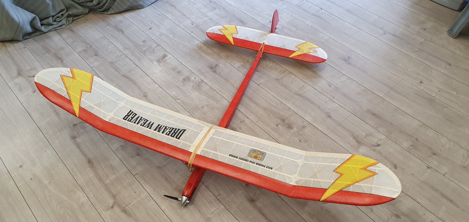

Eerst eens ff naar de fifties en als voor beeld nemen we de Dream Weaver.
Volgens de tabel was in 1956 het minimale gewicht (waar je graag zo dicht mogelijk bij blijft) 200 gram/cc wat bij een 2,5 cc motor neer komt op 500 gram startgewicht. Dat is verdraaid laag en ik ben er bewust met de Verbrander kist boven gebleven.

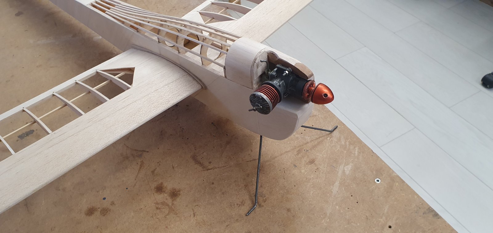

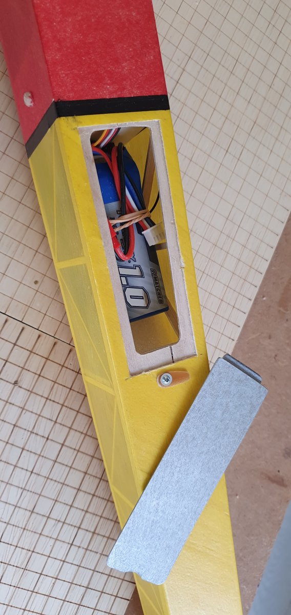

Mijn Dream Weaver met 2,5 cc Oliver Tiger (gelijk het org) maar natuurlijk met wat Rc aan boord weegt 612 gram.
Nu had ik het liefst gezien dat ik in de E- motor uitvoering daar duidelijk onder kon blijven om dan toch met 15 seconden motorlooptijd het stijgbeeld te evenaren.
Helaas....niet gelukt en de E Dream Weaver weegt startklaar met 4S 450mAh aan boord 680 gram.
Het is dus zaak om nog lichter te bouwen..dat kan..maar dan moet je smokkelen met deels koolstof constructie want mij E- Plurabelle van 1975 zou minimaal 750 gram moeten wegen edoch weegt startklaar 623 gram.

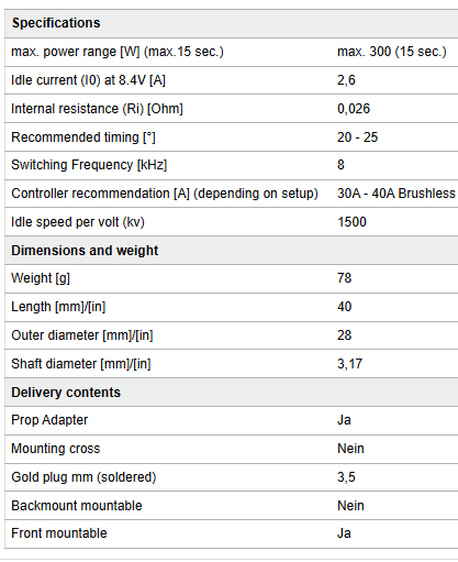

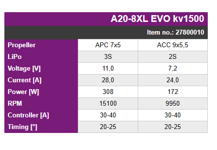

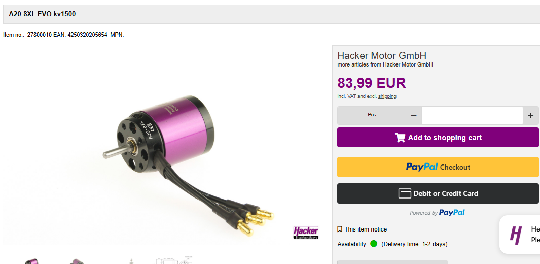

Ok..een paar geschikte motoren voor kisten van de fifties...uitgangspunt 320 watt en 14.000 toeren. En als het ff kan geschikt voor 4 S want ik heb de huidige 2 ook op 4S.
Op 4S lukt (nog) niet en deze Hacker komt dicht bij wat ik wil aan afmetingen/gewicht/Watts/Kv:

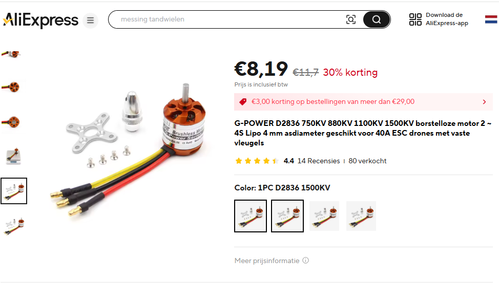

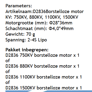

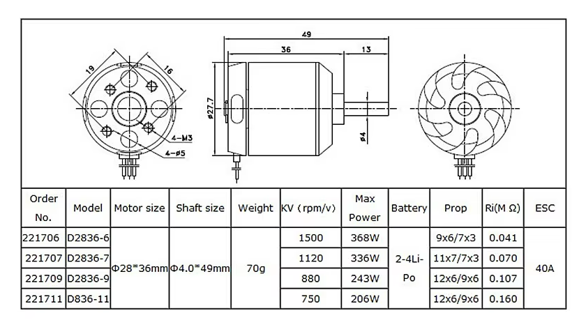

Aliexpress D2836-6
, 2-4 S, 1500 Kv, kan op 4S en neemt dan 368 Watt op, 9x6 tot 7x3 dus een 8x4 wat vrij standaard is voor de fifties moet dan ook passen.
En de D 2836-7 met 336 Watt en 1120 KV moet het ook prima doen.

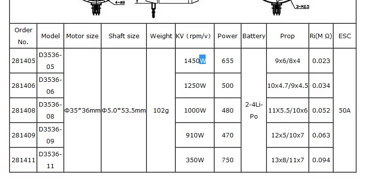

De motor weegt 168 gram en kunnen we een voldoende krachtige motor vinden welke incl de lipo's niet over de 168 gram gaat?
Bv De Aliexpress D 3536-05
35 mm dia kan nog net en deze is 1450 Kv en zal dan met een 4S en een 8x4 prop op rond de 17.000 toeren komen en een afgegeven vermogen van rond de 655x0,7= 460 Watt. Gewicht 102 gram.
Een bijbehorende lipo kan deze 4S zijn met 81 gram en 30x30x 58 mm:
Samen 183 gram ( ipv 168 gram) en qua vermogen 460 Watt (ipv 512 Watt) en 17.000 toeren (ipv 21.000).
Dus..om in de buurt te komen van een ST G-15 moet of de motor sterker worden..wat zeker een zwaardere motor oplevert en mogelijk ook weer een zwaardere lipo vraagt en de kist nog verder boven de 800 gram komt of..
Een andere bouwwijze van de kist kiezen nl deels koolstof zodat het startgewicht in de buurt van de 650-700 gram zal komen.
Conclusie: Een E- motor en traditionele bouw en behoud van de klimsnelheid is m.i. niet haalbaar.

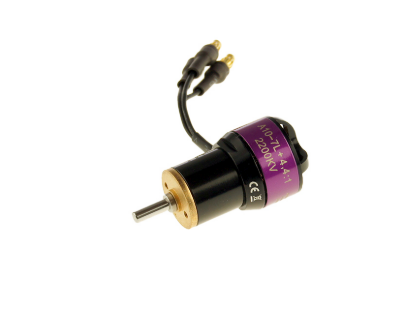

We zullen dus naar een ander type moeten met meer vermogen en een hoger KV.

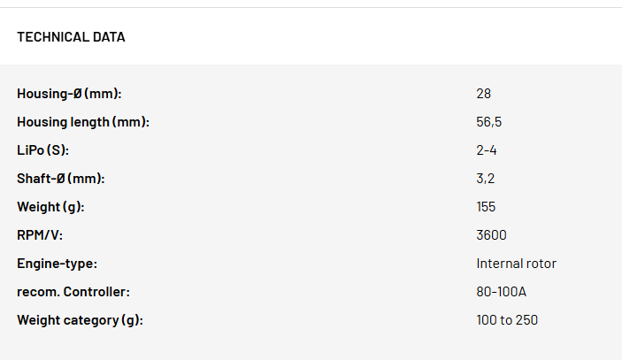

Mogelijk is dit geschikt echter geen gegevens over het wattage.
of deze: maar ook nu weer geen wattage opgave:
Hier van deze motor iets meer gegevens:

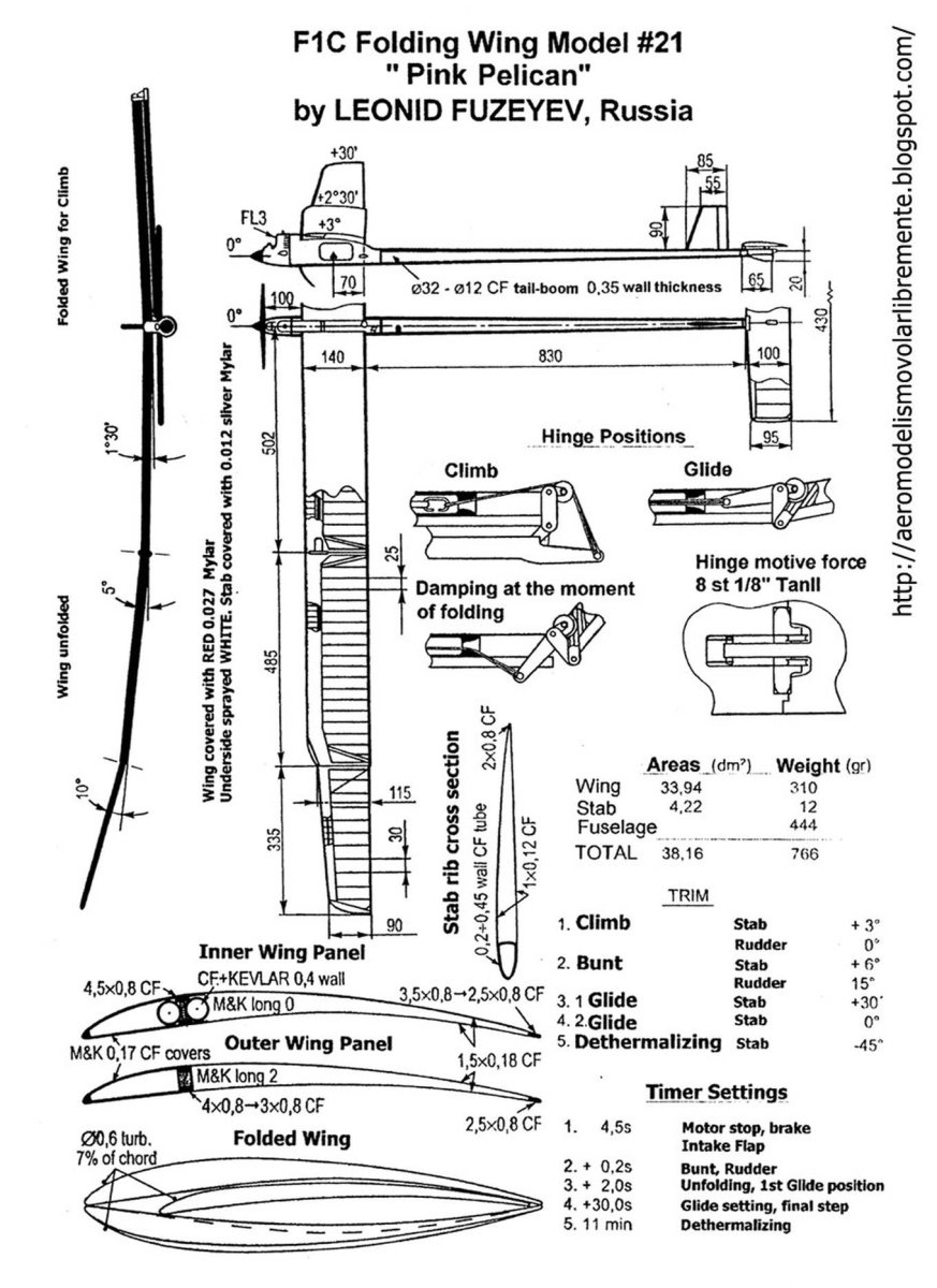

In 2000 zagen we voor het eerst deze Folder:
Nu loop ik al jaren rond met het idee om ook een Folder te bouwen maar met een E motor.
Wat is nu het voordeel van een Folder? Wel..bij een vaste vleugel moet er een compromis gemaakt worden tussen goed stijgen en goed zweven en in bovenstaande maatschets zie je een sterk hol en dragend profiel. Dat zweeft gelijk een F1A..wat zeg ik..met de gemiddelde span van 2600 mm zweeft een Folder beter dan een F1A en in opgevouwen toestand klimt het met een hoge snelheid vanwege het symmetrisch geworden profiel.
Waar ik naar toe wil is toch een vlak profiel want ander kom ik niet terug van downwind ( dus Rc gestuurd) en dan is er geen ruimte om dat tipdeel binnen in de andere vleugeldelen te vouwen. Dus ik moet naar een andere vleugelpanelen verdeling zoals bv in de slow mo..
De romp en met name het voorstuk zijn wel weer ideaal voor E/RC conversie, plenty ruimte.
Het zal dus een mix moeten gaan worden van de 2000 kist en een huidige verdeling.

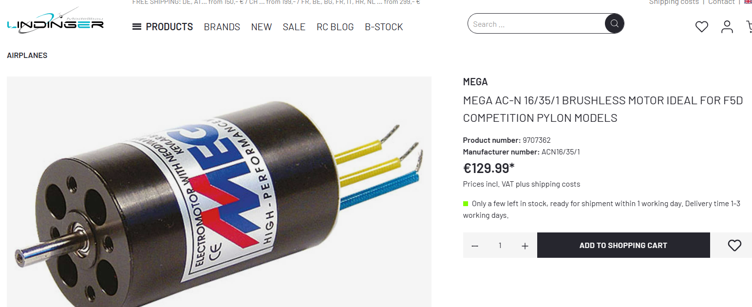

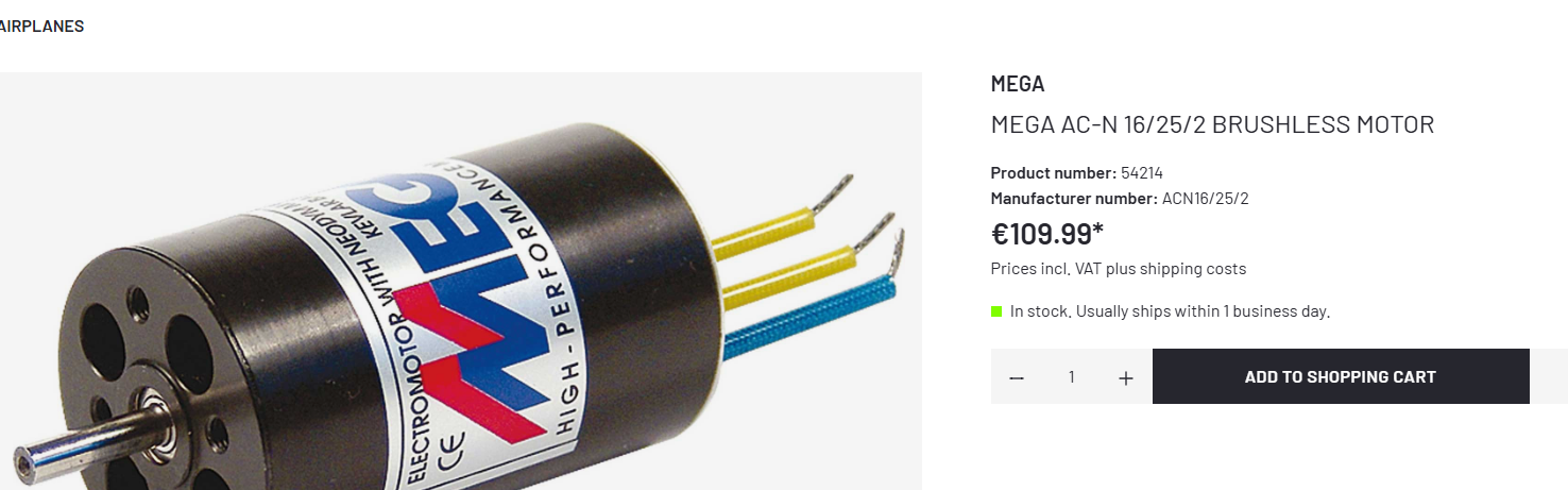

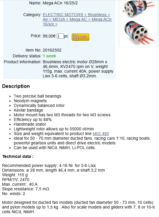

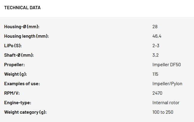

De Mega 16/25/2 zou dus mooi kunnen en er mag zelfs een vertraging op zitten...hebben ze tegenwoordig ook vaak.
Nu is het niet zo dat ik een minder snelle stijgvlucht met 4 seconden qua hoogte kan evenaren met een lagere snelheid en dan een langere motorloop. Die Folders raken in vrij korte tijd uit de baan en na 10 seconden ( hebben we wel eens gezien bij een weigering van de timer) ligt de kist mogelijk al plat. Maar goed..er is ook nog wat tussenin en het uitvouwen van de vleugels is wat het interessant maakt om eens zoiets te gaan maken.

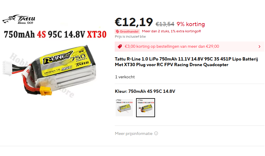

Wanneer ik E-calc mag geloven, en dat doe ik meestal zou de MEGA ACn 16/25/2 met een 7x3.5 prop afhankelijk van hoe de spanning van de accu het uithoudt wel aan je eisen voldoen.
Met de 4S tattu accu die je in post 46 laat zien, of met een andere heel goede 4S racedrone accu zou het voor de paar seconden die je nodig hebt moeten kunnen lukken, mits je de accu op 40 à 45°C voorverwarmd. Zo niet komt er minder vermogen uit én gaat de accu heel snel kapot.

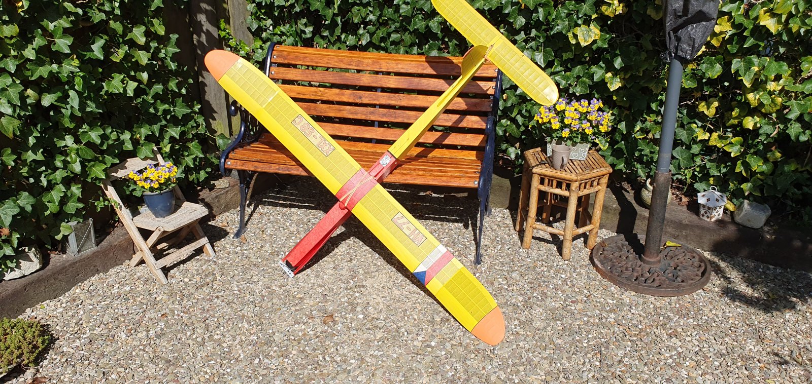

We lopen snel door de bouw, latjes plakken kunnen we allemaal wel..
Span 1500 mm...
Een 600 mm prop..
Sturing met een servo die in de timer verwerkt is en bij extreem uitslag ( fale safe) komt de DT in...

In deel 1 zagen we de zoektocht naar een passende motor en deze D2225 komt net als de tandwielen van Aliexpress.
Rondsels en tandwielen zijn mooi van kwaliteit en gemaakt van Alu 7075. Rondsels 20T en tandwielen 80T ( 43 mm buitendia, module 0,5)...
Nu een tandwiel bak maken. Chassis is van 2 kruislings op elkaar geplakte 1,2 mm triplex plaatjes.. Nu eerst wat naven etc draaien en dan de hartafstanden van de 2 trappen in de platen maken...
Aan de rondsels en tandwielen is niet gesoldeerd, alles is in elkaar geperst. Hier bv het rondsel op de motor. Aangezien het rondsel los op de motoras zat (ondanks dat de opgave was dat het zou klemmen op een 3,17 as) eerst een bus gedraaid. Persen doe ik met de bankschroef...
En dan het geheel op de motoras geperst...
De hartafstanden zoek ik tijdens het werk..zo goed mogelijk gaatjes boren en klein beginnen. Zit ik er wat naast dan gat uitvijlen busje er in en weer proberen. Na een paar keer zit die dan op zijn plek en kan het opgeboord worden en de gedraaide messing lagerbusjes in het hout persen en lijmen met cyano.
De 2 traps bak met 1:16 is klaar en kan ingebouwd worden. Zie je hoe ik de motor er aan gezet heb? Motor aan een schijf gezet en dan de positie zoeken en de boutgaten in samenstelling boren:
Een wakefield weegt rond de 250 gram en door de vergroting factor 1,25 kom je dan theoretisch op 500 gram echter mede door de Rc en de lipo zit ik nu op 630 gram. Een meer dan mooi gewicht.
Het is dus een "hybride" aandrijving geworden..nou ja..soort van dus.. de E- motor drijft de rubberstreng aan en die de prop. Als rubber heb ik postelastieken gebruikt. Die kwaliteit komt wel zo ongeveer overeen met de vroegere Pirelli kwaliteit die in wakefields gebruikt werd en anders dan nu met 3x1 mm was dat toen 6x1 mm doorsnede. En wat wil het toeval..de postelastieken zijn ook van die maat.
3 stuks achter elkaar geknoopt is precies de lengte die ik nodig ben ( iets ontspannen er in hangen en totaal heb ik er 2x 3 stuks van die aan elkaar geknoopt in zitten dus totaal 18 elastieken. Aan motorzijde en bij de prop zitten ze keurig om delrin bobbins zodat ze niet zichzelf opkronkelen..pff wat een woord..
Het totaal gewicht klopt ook..in deze kist zat vroeger 50 gram ( net na het 80 gram tijdperk) en de lengte is korter dan een volle lengte en met 30 gram klopt het dan precies...

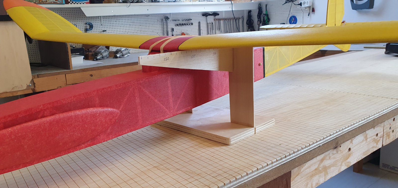

Het zwp is natuurlijk belangrijk en de 3S 1000 mAh lipo zit ver naar achter..
Om dat zwp goed vast te stellen maak ik altijd gebruik van de zwp bok..met arm en mm verdeling zodat ik exact kan aflezen waar het zwp ligt en het % weet.
Het vermogen van de rubberstreng moet natuurlijk ook kloppen..een paar dunne elastiekjes gaat niet werken..en te veel is ook niet goed want dan lijkt het wel een starre verbinding. Na het stoppen van de motor moet de streng langzaam afdraaien en vooral ontspannen zodat de propkop naar voren gaat en de stop inkomt. Wel met een giga terugsag..dat was toen zo bij die fifties propkoppen. Tekeningen er van vindt je plenty in het topic B&V magazine.
