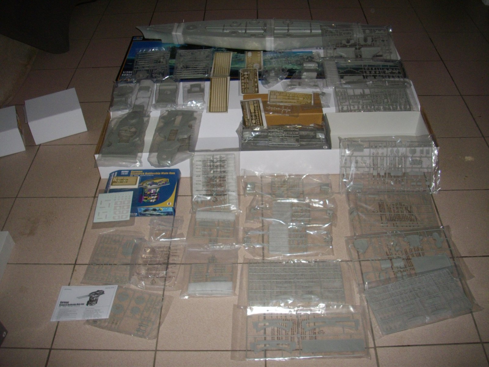

    De inhoud van de impressionante doos van dit model, dat in 2012 op de markt kwam en voor een ware hype zorgde, is jullie wel bekend, dus ik ga de voorstelling ervan eerder kort houden.
    Dag 0: ontvangen van het aangekochte model en inspectie van de inhoud.
    IMGP3937.JPG IMGP3938.JPG IMGP3939.JPG IMGP3940.JPG IMGP3941.JPG IMGP3942.JPG IMGP3943.JPG
    Je ziet niet dubbel :) 2 dozen: ik wil een mooi statisch model bouwen, verfraaid met de Pontos-set, maar ik wil er ook mee varen. oplossing: 1x statisch voor als mijn professionele carrière er op zit, en 1x varend, waar ik inmiddels aan begonnen ben.

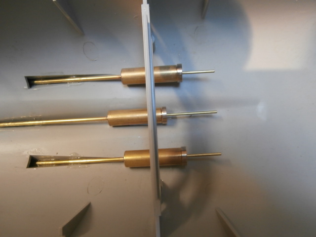

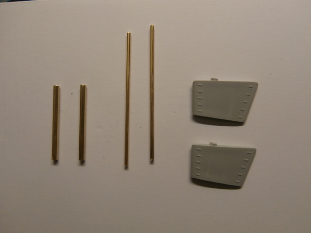

    Ik dacht alles in huis te hebben voor de conversie, maar ik kom toch wat materiaal te kort.
    Krimpkous voor het isoleren van de soldeerverbinding van motoren en snelheidsregelaars is besteld en zou tegen het einde van deze week moeten binnen zijn.
    Voor de roerkoningen wil ik de meegeleverde schroefassen van 2mm RVS gebruiken, in messing buis van 3mm.
    Blijkt mijn messingbuis dunwandig te zijn, waardoor de binnendiameter te groot is. ik heb alleen nog een stukje van 2 cm met binnendiameter 2 mm, waar de assen in passen, maar dat is dus veel te kort.
    Wat ik wel kan doen is dit stukje in 4 zagen (4 x +- 4,5 mm lang) en in de dunwandige messingbuis solderen, waarbij in het midden een soort vetreservoir ontstaat.
    Dus hierbij de vraag voor de specialisten: is dit een goed idee, of haal ik beter een eindje messing met 3mm buitendiameter en 2mm binnendiameter?

  4. Pingu57
    Pingu57 Forum veteraan
    Lid geworden:
    14 dec 2014
    Berichten:
    8.542
    Locatie:
    Leeuwarden
    Een heel mooi pakket Herman, ik ben nieuwsgierig geworden, dus ik volg je.
    En wat je vraag betreft, daar heb ik geen pasklaar antwoord op, maar misschien een andere R/C bouwer wel.
    Persoonlijk denk ik dat die stukjes wel heel klein zijn om een nette soldering te maken

  5. Herby63
    Herby63
    Lid geworden:
    6 aug 2009
    Berichten:
    4.580
    Locatie:
    Brugge
    Ik kan die buisjes in die dunwandige solderen, niet er tegenaan. Dat zou voldoende stevig moeten zijn.
    Admiraal B vindt dit leuk.
  6. Pingu57
    Lid geworden:
    14 dec 2014
    Berichten:
    8.542
    Locatie:
    Leeuwarden
    Je kunt het natuurlijk altijd proberen Herman, iets anders kopen kan altijd nog.:D:D
  7. Pingu57
    Lid geworden:
    14 dec 2014
    Berichten:
    8.542
    Locatie:
    Leeuwarden
    Mocht je die buisjes daar netjes in krijgen, dan kun je beter solderen als ik denk ik zo.
  8. wimo100
    wimo100
    Lid geworden:
    19 jun 2017
    Berichten:
    482
    Locatie:
    Eindhoven
    JDS73 vindt dit leuk.
  9. Herby63
    Herby63
    Lid geworden:
    6 aug 2009
    Berichten:
    4.580
    Locatie:
    Brugge
    Hallo Willy,
    Ik heb je volledige bouwverslag enige tijd geleden met interesse doorgenomen.
    De schroefassen heb ik van Raboesch.
    Het probleem dat ik heb is voor de roeren. Is een "vetpotje" daar wenselijk, of eerder niet?
  10. wimo100
    wimo100
    Lid geworden:
    19 jun 2017
    Berichten:
    482
    Locatie:
    Eindhoven
    Nee, is niet nodig, ik heb alleen wat vet in de roerkoning gedaan bij de montage, verder niets.
    Groet,
    Willie
    JDS73 en Herby63 vinden dit leuk.

  13. Herby63
    Herby63
    Lid geworden:
    6 aug 2009
    Berichten:
    4.580
    Locatie:
    Brugge
    Ik heb die complete set ook zien staan.
    Dat was ongetwijfeld gemakkelijker geweest.
    Maar ik heb alles al, alleen die roeren zouden mij nog interesseren, maar ik ben ze nog niet afzonderlijk tegen gekomen :(
    Ik kijk alvast uit naar je bouwverslag van de Sovremenny class destroyer.
    Admiraal B en wimo100 vinden dit leuk.
  14. wimo100
    wimo100
    Lid geworden:
    19 jun 2017
    Berichten:
    482
    Locatie:
    Eindhoven
    Vergeet niet je roeren een negatieve v-stelling te geven, Trumpeter heeft daar niet aan gedacht.
    Succes en groet,
    Willie
  15. Herby63
    Herby63
    Lid geworden:
    6 aug 2009
    Berichten:
    4.580
    Locatie:
    Brugge
    2 x 12° Willy, is al uitgetekend.
    Trumpeter heeft de gaten loodrecht gemaakt, maar de pinnetjes aan de (statische) roeren staan 12° schuin.
  16. Herby63
    Herby63
    Lid geworden:
    6 aug 2009
    Berichten:
    4.580
    Locatie:
    Brugge
    duizend bommen en granaten
    voor 1/350 kan je bij ali de roeren afzonderlijk kopen, maar niet voor 1/200.
    Mocht er toch iemand er vinden, hou ik me aanbevolen :)
  17. wimo100
    wimo100
    Lid geworden:
    19 jun 2017
    Berichten:
    482
    Locatie:
    Eindhoven
    Weet al niet meer of ze er scheef aan stonden. Heb ze meteen verwijderd om de gaten er in te boren voor de roer asjes. Zet de roeren vast in een machineklem als je ze gaat boren en rustig aan met het boren, veel lossen, anders gaat het plastic smelten.
    Groet,
    Willie
  18. Herby63
    Herby63
    Lid geworden:
    6 aug 2009
    Berichten:
    4.580
    Locatie:
    Brugge
    Gevonden, messing roeren op schaal 1/200, in Amerika, voor ruim 20 dollar, dus tegen dat die in België zijn kosten ze ruim 3x zo veel met transport, inklaring en BTW.
    Land van origine: Hong Kong, maar nergens anders te vinden :(
    Voor het boren in plastic heb ik speciaal een elektrische handschroevendraaier gekocht, met een spankop die tot 0,3mm kan klemmen. Zo moet ik niet bang zijn dat het teorental te hoog is en het plastic gaat smelten.
  19. wimo100
    wimo100
    Lid geworden:
    19 jun 2017
    Berichten:
    482
    Locatie:
    Eindhoven
    Uit de hand boren is wel riskant, je weet niet of je haaks gaat boren en de kans dat je er aan de zijkant van het roer er uit komt is ook groot. Maar ja, misschien heb jij een vaste hand.
    Succes,
    Willie
  20. Herby63
    Herby63
    Lid geworden:
    6 aug 2009
    Berichten:
    4.580
    Locatie:
    Brugge
    Als sportschutter valt dat wel mee :)
    Maar zonder bibberen kan ik ook totaal de verkeerde kant op boren.
    Boorkolom met machineklem gaan daar wel uitkomst bieden, en zoals je aangaf: rustig aan ... geduld is een deugd
