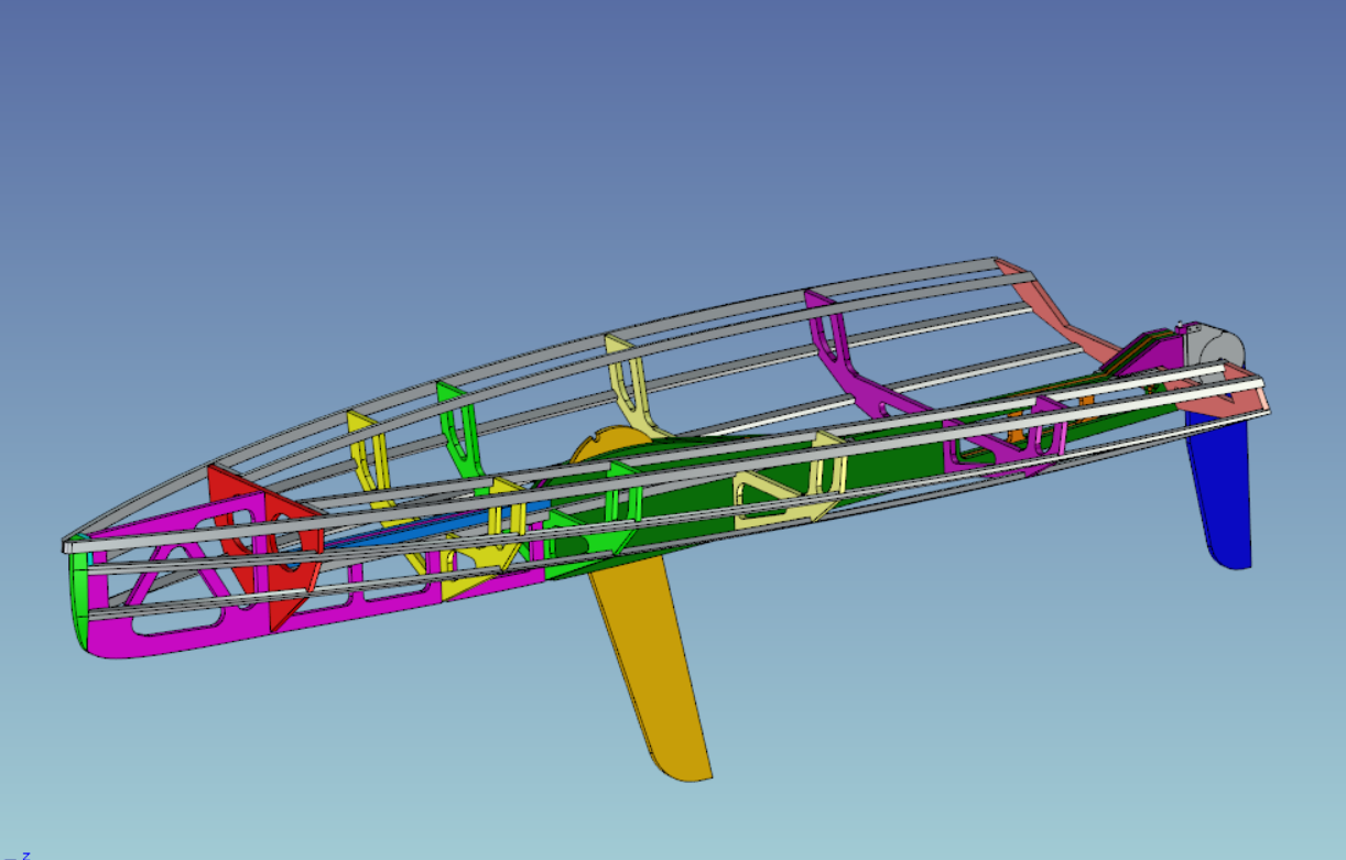

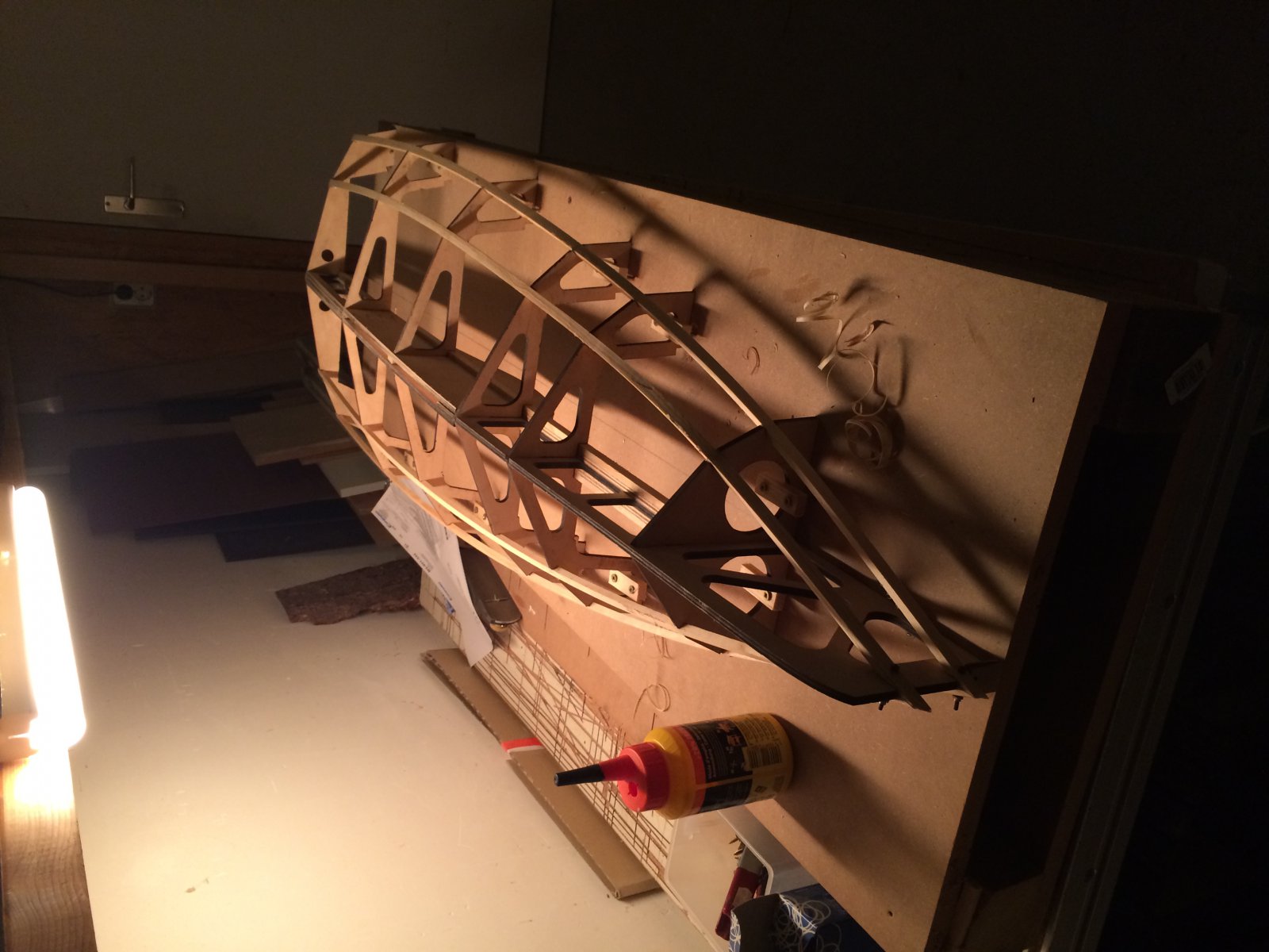

    Hallo allemaal, ik heb een 1:1 zeilbootje ontworpen en op schaal 1:3 gebouwd. Hij is ongeveer 130cm lang geworden.
    Ik heb romp al een tijdje hier in de huiskamer aan de muur hangen, maar ik geloof dat het tijd wordt dat hij ook echt gaat zeilen.
    Ik heb zeer ruime modelbouw ervaring, maar niet met zeilen.
    Ik zoek een kant en klaar tuig, of tips om er een zelf te maken.
    Misschien heeft iemand een m klasse tuig liggen wat ik als basis kan gebruiken?
    Of tips zijn ook welkom, materiaal voor zeilen, mast, stagen etc. Misschien ergens een gespecialiseerde webwinkel oid?

    Hallo Bas,
    Zelf maken doe ik met gebruik van Sailcut http://www.sailcut.com/
    Na enige oefening kan zelfs ik ermee uit de voeten, dus dat zou voor jou geen probleem moeten zijn.
    Wil je hetzelfde type zeil gebruiken als op je laatste plaatje? Surfzeil met gebogen mast.
    Er zijn RC zeilboten geweest die eenzelfde soort zeil hebben, met een verplaatsbare ballast; óf met een rail, of een draaibaar gewicht in de vorm van de stuurman/vrouw.
    Dan heb je maar een kleine ballastbulb nodig.
    Met de huidige techniek zou het zelfs mogelijk zijn het bewegen van de ballast processorgestuurd te maken, scheelt ongetwijfeld een heleboel keren omslaan...
    Hier vind je héél veel informatie over modelzeilen: http://www.radiozeilen.nl/wp/ , scroll naar beneden voor 'Tips voor beginners', daar staan onderaan een boel links naar de verschillende onderwerpen.
    Groeten, Jan.

    Hallo Bas, wat je hebt getekent is een eenmans zeilboot met surfzeil en mast. Bij ontbreken van de bemanning bij een modelzeilboot zal je een lange kiel met gewicht nodig hebben, vergelijkbaar met een M-Klasse of IOM. Het surfzeil is het type zeil dat op boten zonder voor- en achter stagen wordt gebruikt. Bijzonder lastig zelf te maken op zodanige wijze dat er de goede vorm in kan worden getrimd. Lastig te zeilen als je niet aan boord bent. Alles is te koop bij de vliegerwinkel. Als je de kiel, ballast, plaatsing van de mast en vorm van de zeilen goed ontwerpt en op de juiste positie plaatst kan je met simpele rondhoutjes (desnoods wat dikker) uit de bouwmarkt en plastic folie een goed zeilend bootje bouwen. Gewoon zeil en kiel van een IOM kopiëren. Kiel wel zo plaatsen dat het bootje horizontaal ligt.

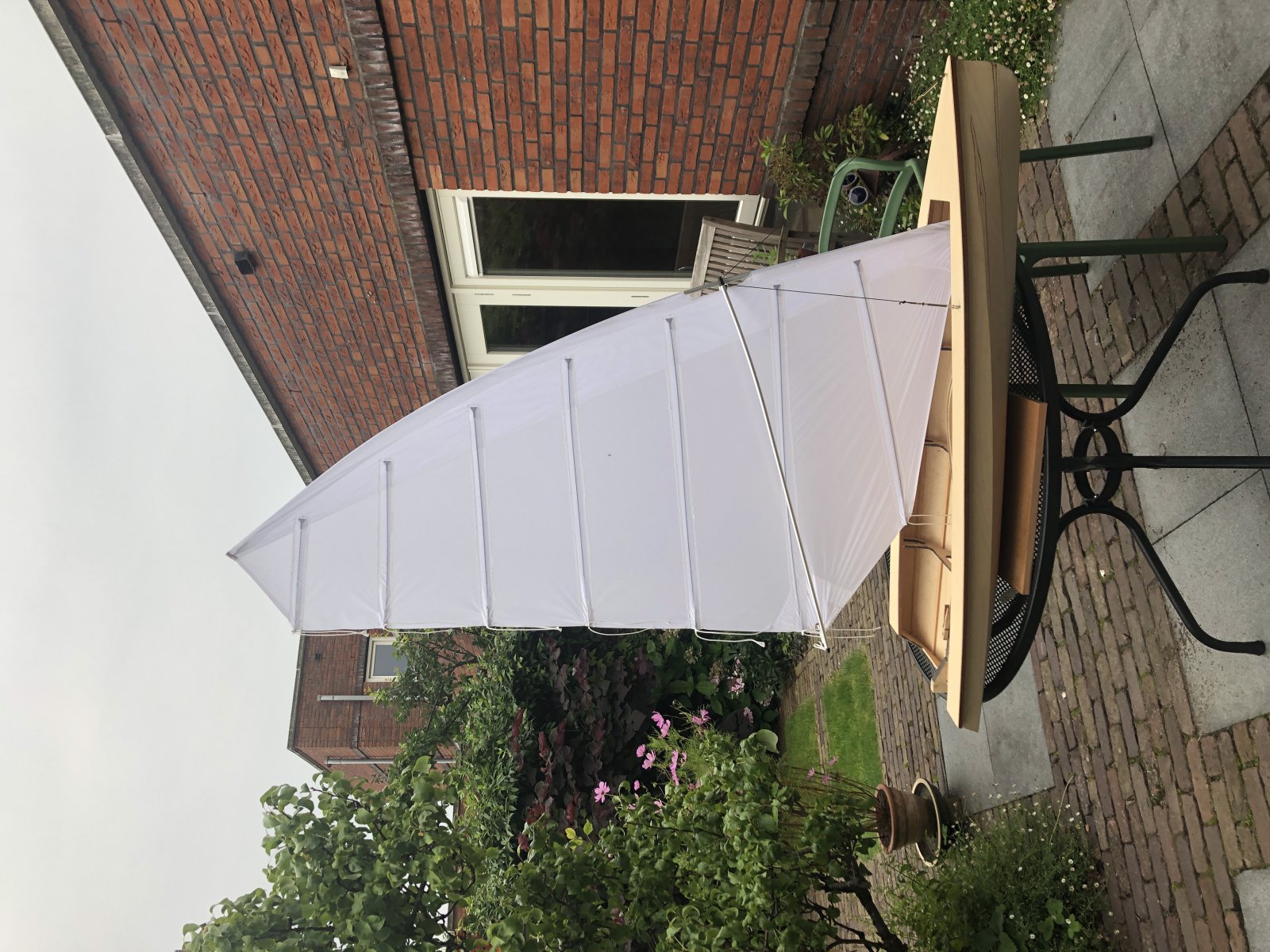

    Ik heb de tips opgevolgd en ruim de tijd genomen, maar volgens mij prima gelukt. Het zeil lijkt vrij strak te staan, maar dat is niet zo.
    De mast is van 3 alu buizen, 6, 8 en 10mm. Onderste derde 3 buizen dik, tweede derde twee buizen en tip alleen 6mm. Om knakken van de buis te voorkomen heb ik er 4mm carbon in gestopt.
    Veel geëxperimenteer geweest, maar nu ok. De zeillatten zijn van 1,5 mm carbon.
    maar nu..
    iemand tips hoe lang de kiel moet zijn en ook hoe zwaar?
    Romp lengte is 120cm, breedte 45cm, mast hoogte 150cm en zeil oppervlak ong 0,7 M2

    Leuk bootje om te zien, nu nog een goede zeiler ervan maken. Je moet het drijfpunt van je boot bepalen. Dit kan met Delftship, of gewoon proberen. Je moet weten waar je de waterlijn wilt hebben. Het schip belasten met iets zwaars, bijvoorbeeld emmer water, en deze verplaatsen en legen/vullen tot het schip op zijn waterlijn ligt. Kruisje zetten op de bodem tpv het zwaartepunt van het gewicht, gewicht opschrijven. Het loodgewicht dient recht onder dit kruisje te hangen en even zwaar te zijn. De lengte van de kiel is ongeveer 1/3 van de lengte van de mast. Het midden van het zijaanzicht van boot onder water inclusief kiel en roer dient een stukje achter het middelpunt van het zeil (zwaartepunt/zeilpunt) te liggen. Hoeveel precies moet je uitproberen. Het is mooi als je op een kielgewicht tussen 2,5 a 3,5 kg uitkomt. Minder mag ook, maar dan slaat hij eerder om.
