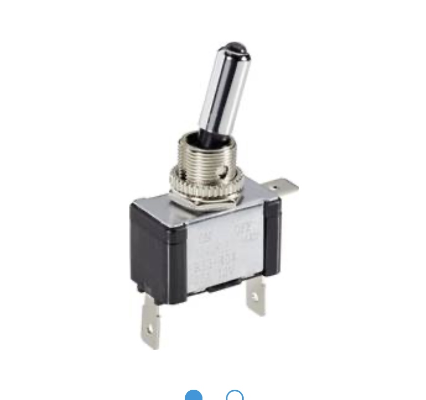

Hii ik heb een tuimelschakelaar gekocht en de vraag hoe sluit ik die in God naam aan , want via me sigaretten aansteker krijg ik kreeg spanning , ik wil graag led verlichting bij me voeten in de auto aansluiten op een tuimelschakelaar maar ja doet het niet , wie zou mij ermee kunnen helpen
Ik had al gelezen op de accu zelf maar dat vertrouw ik niet of moet ik dat wel doen
En als we toch bezig , heb ook een digitale voltmeter hoe dat in elkaar zit
groetjes Mitchell

Nou ik wil het wel even uitleggen.
Vanaf de sigarettenaansteker plus ( het middelste pootje ) eerst naar een zekering 5A lijkt me voldoende. Dan vanaf de zekering naar 1 van de aansluitingen aan de schakelaar. Dan vanaf het tweede contact van de schakelaar naar de 12v Ledstrip en vanaf de Ledstrip terug naar de sigarettenaansteker, dit x de buienste aansluiting.
Nog even ter aanvulling, je hoeft maar 1 draad te onderbreken, dus alleen de plus leiding.
De andere (min) gaat direct van de buitenkant van de sigarettenaansteker naar de ledbalk.
