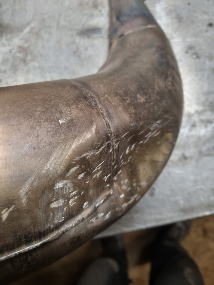

    Zo waren de twee deuken die er in zaten:

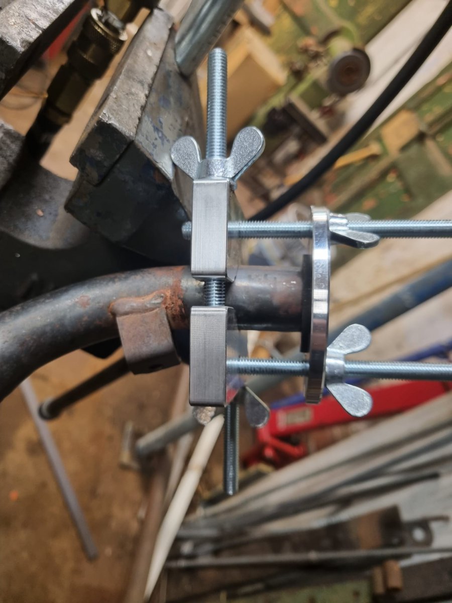

    Zo zien de klemmen er uit,de twee aluminium platen hebben elk een inkeping waar je de pijp in kan klemmen.
    Hier schroef je dan de ronde plaat aan vast en dicht de pijp af

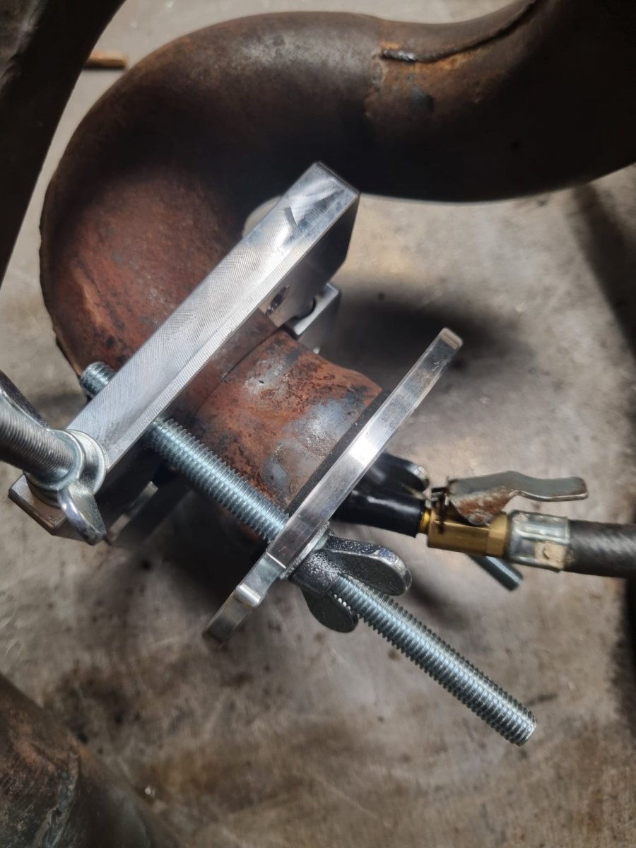

    Hier hetzelfde idee, alleen dan met het ventiel er in:

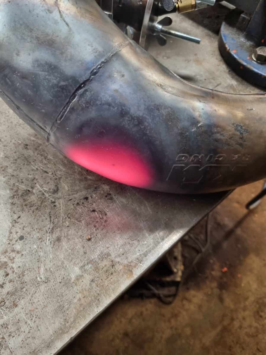

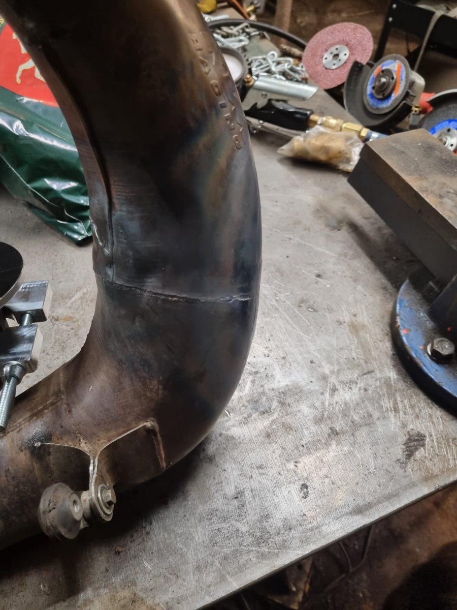

    Het was een beetje lastig om foto´s te maken en goed op de brander te letten maar dit is een beetje het idee.

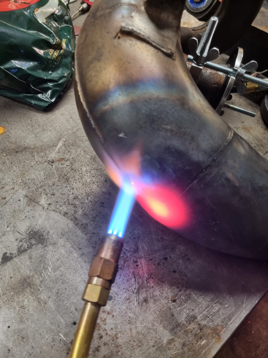

    Ik ben begonnen rondom de deuk en zodra deze naar buiten kwam steeds verder naar het midden gegaan.

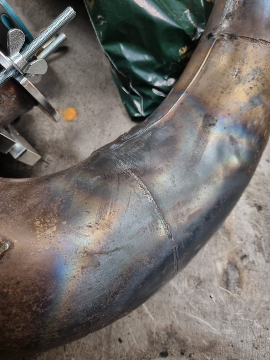

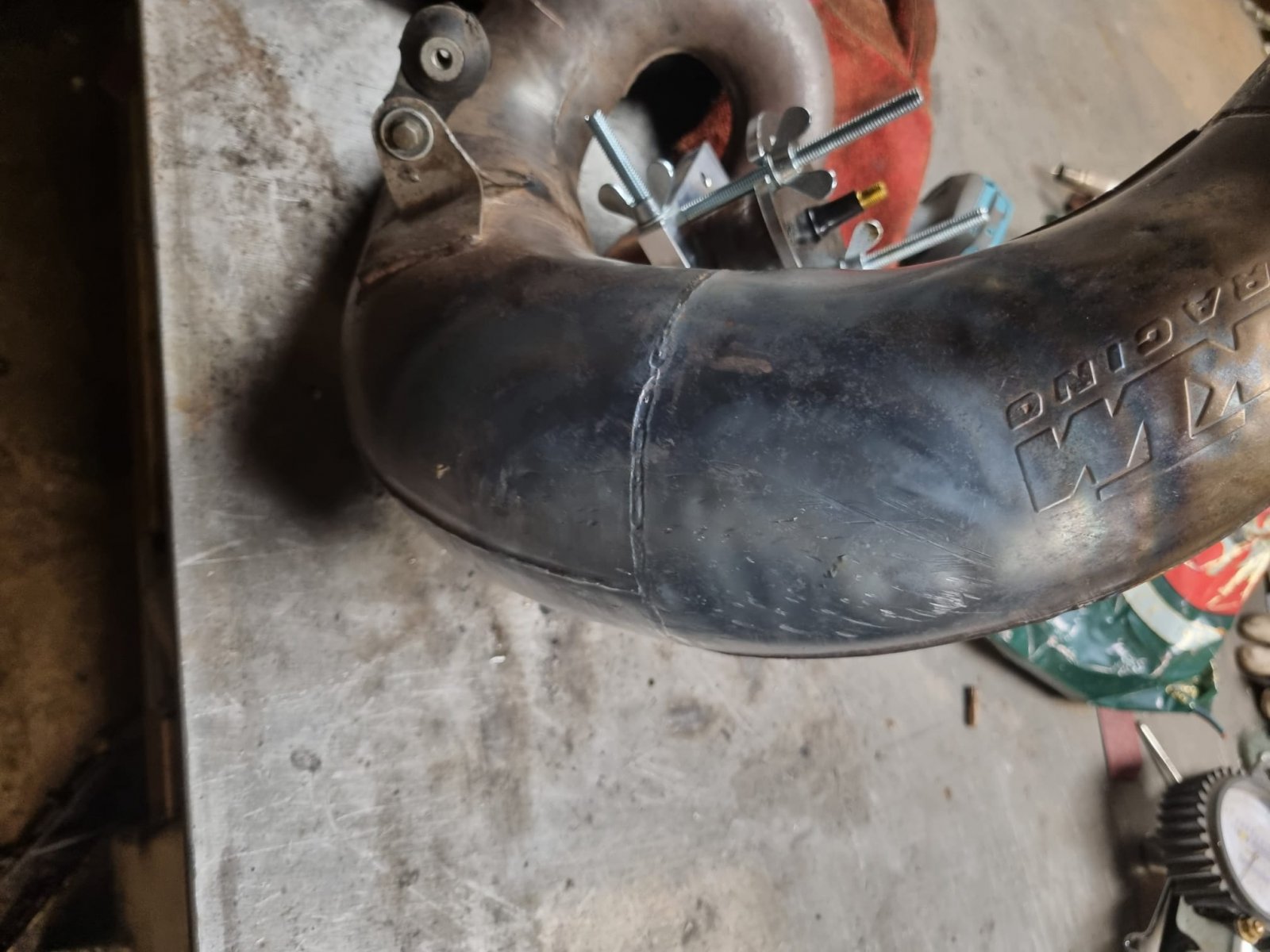

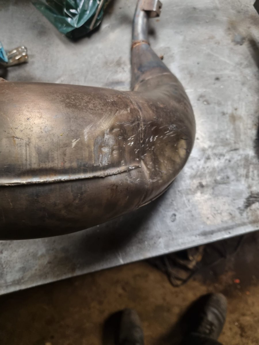

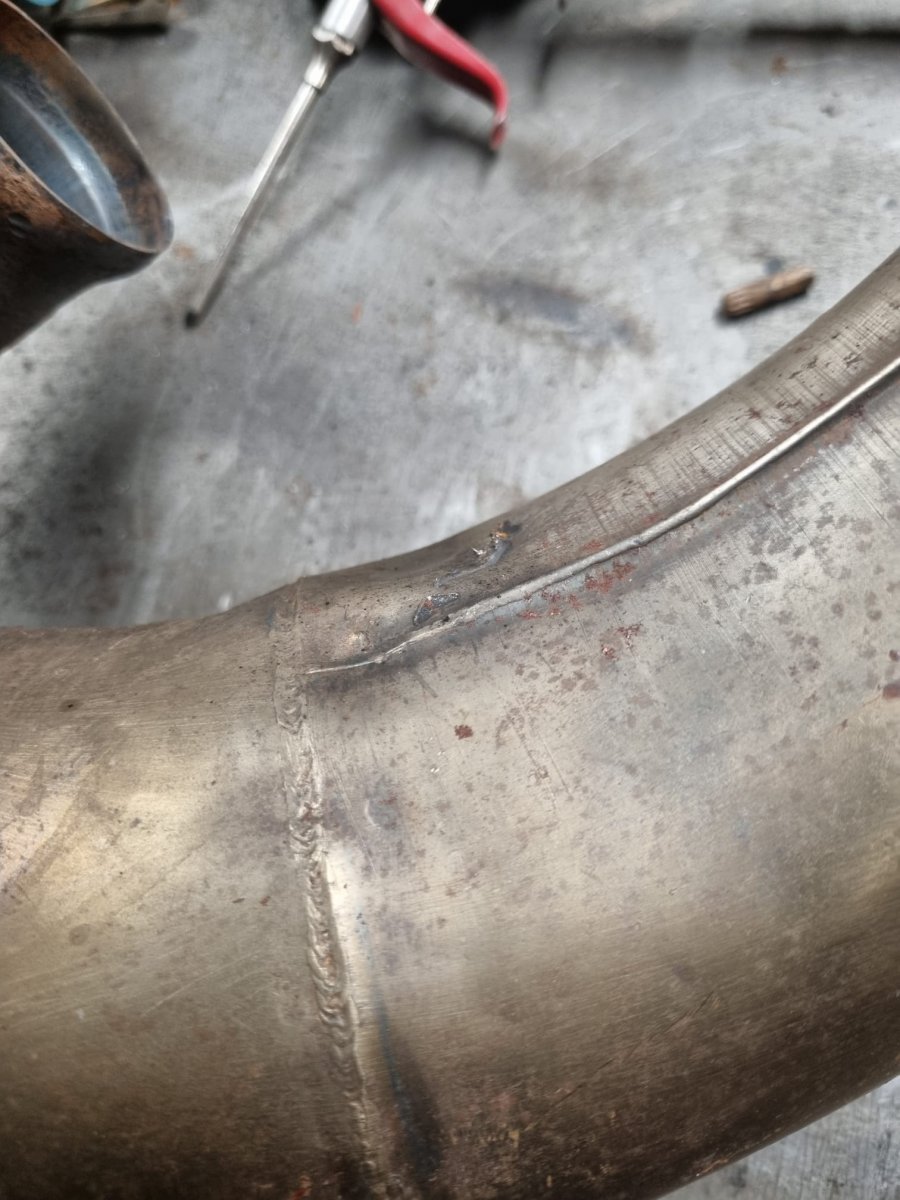

    En dit is het eindresultaat, ik ben best tevreden voor de eerste keer!
    Het kleine deukje is helaas iets te ver naar buiten gekomen.

    Mooie brander Ruud.
    Een kleine douchekop met een mooie brede vlam.
    Dit wil wel snel heet worden.
    En de flenzen op de pijp zonder pakking.
    Niet te veel luchtverlies?

    Op de platen zit een soort dicht foam die als pakking dient, ik had eigenlijk geen drukverlies.
