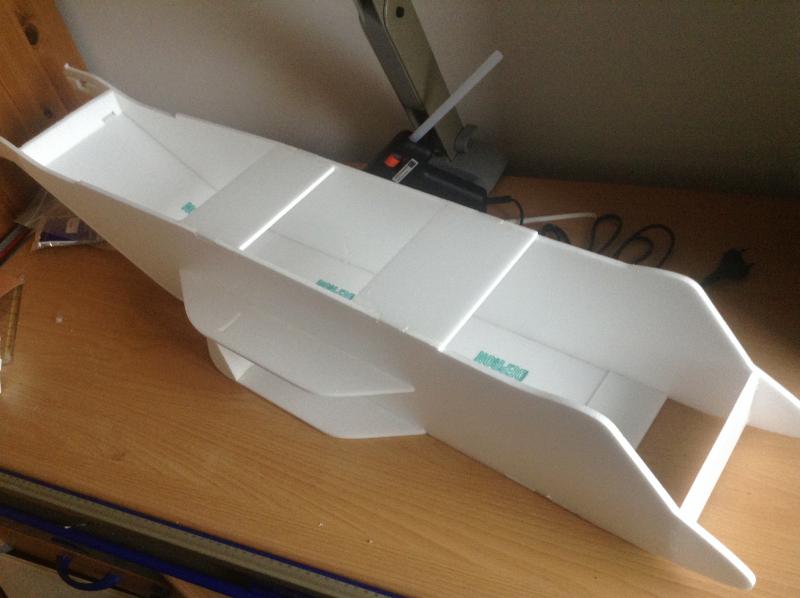

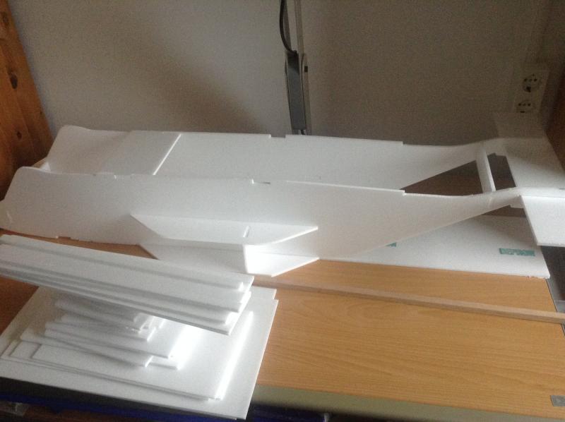

    Mijn zelf ontworpen VTOL V22 is nu heel bijna af. Hier een paar fotos van de bouw:
    Romp:
    [​IMG]
    [​IMG]

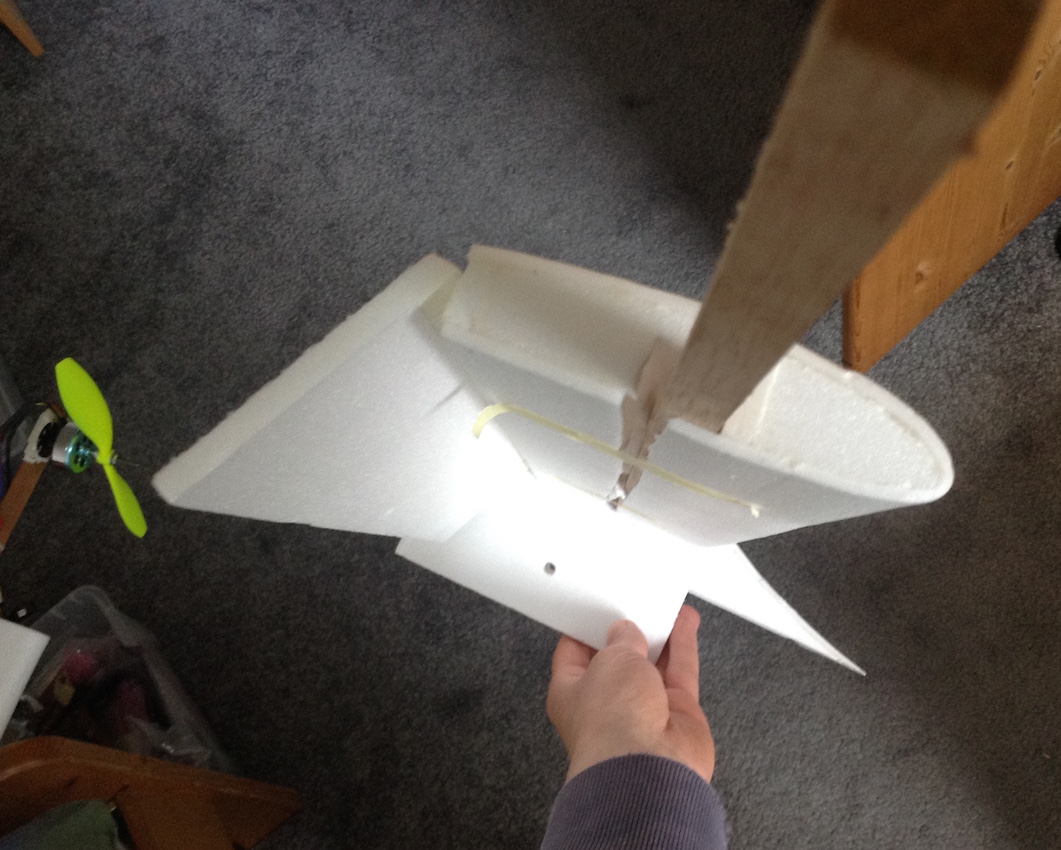

    Romp-vleugel verbinding:
    [​IMG]

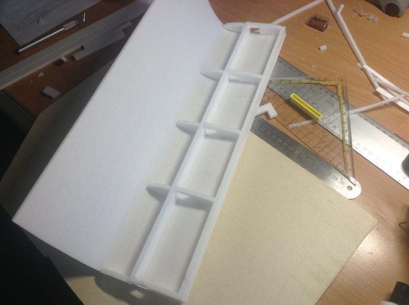

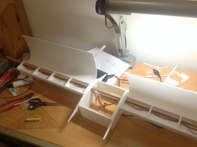

    De vleugels hebben een Clark-Y profiel, en bestaan uit 6mm depron ribben en 3mm 'beplanking' die eromheen gebogen is.
    [​IMG]

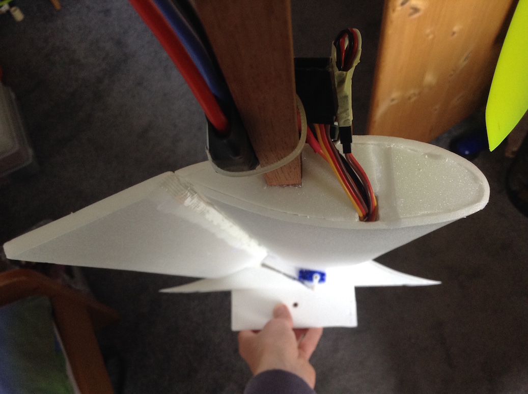

    Hier de twee vleugelhelften, de romp-vleugelverbinding en een 12x12mm houten spar klaar om verlijmd te worden. De kabels zijn ook al getrokken.
    [​IMG]

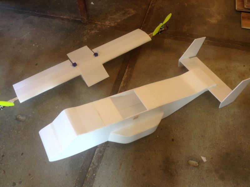

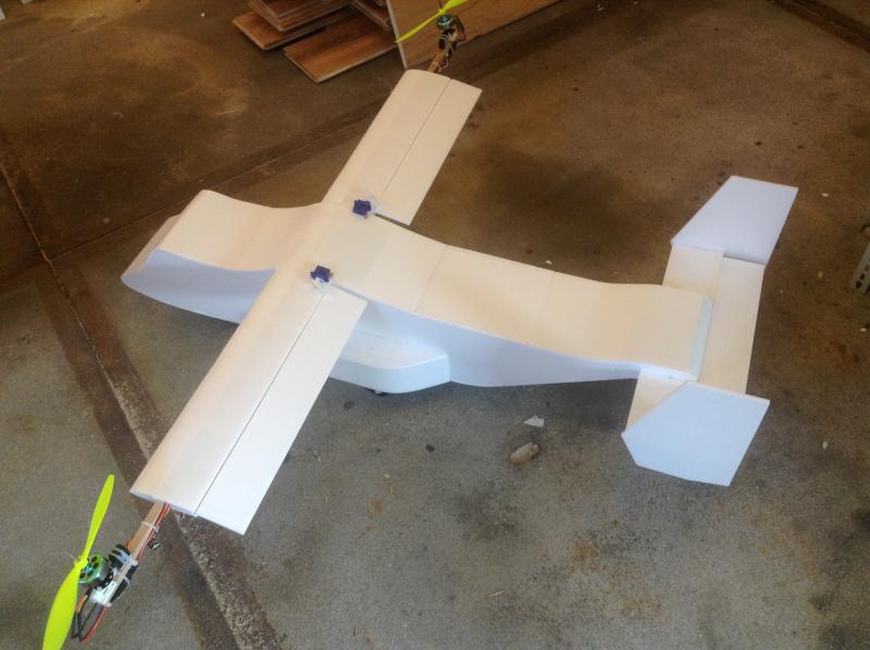

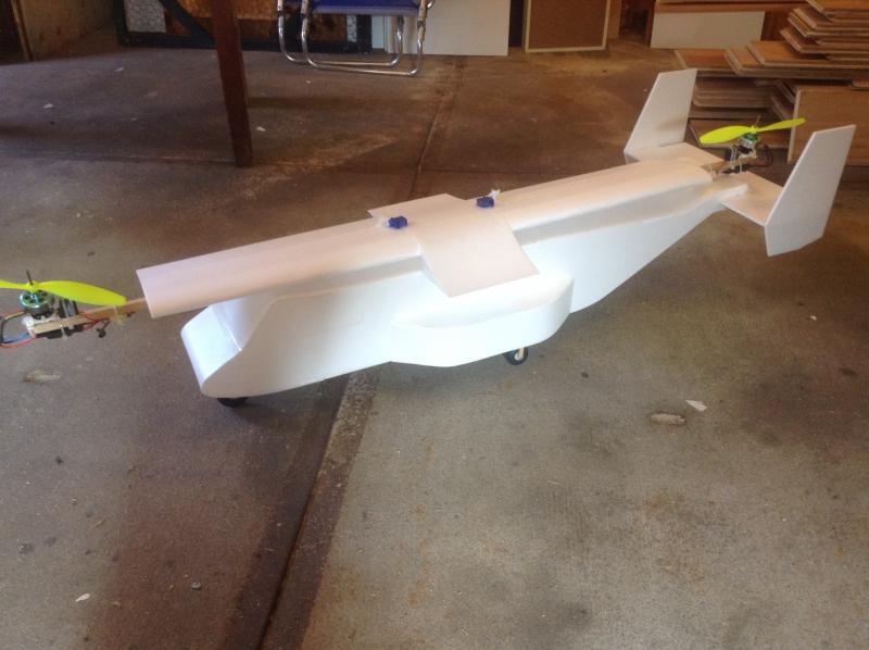

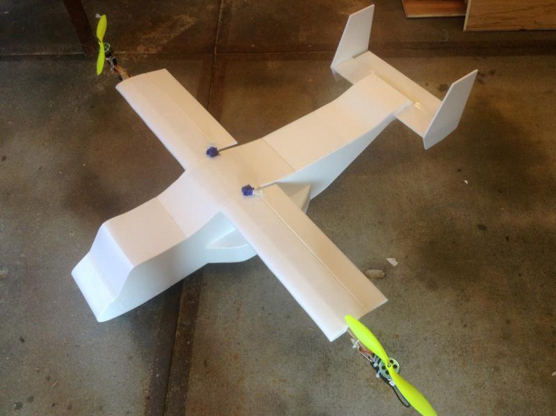

    En hier het eindproduct :D
    [​IMG]
    [​IMG]

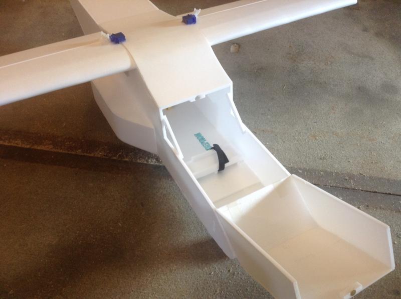

    De vleugel zit vast met twee M6 nylon vleugelbouten van HK, en is dus afneembaar:
    [​IMG]
    En net zoals het origineel kan de vleugel 90º gedraait worden:
    [​IMG]
    Handig voor transport en opslag :D :D

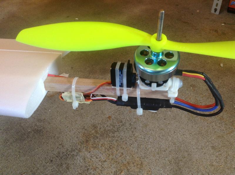

    Het tilt mechanisme:
    [​IMG]
    Het is het welbekende RCExplorer design, een klein beetje gemodificeerd om 90º draaing mogelijk te maken.

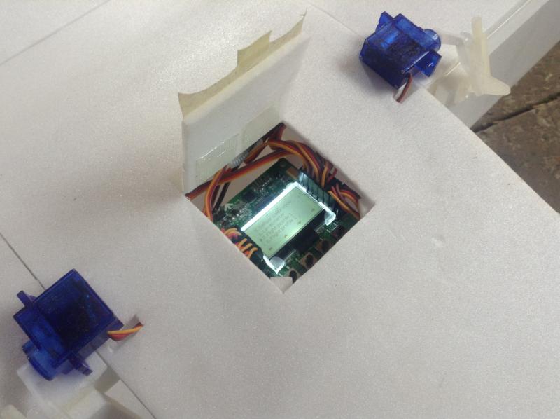

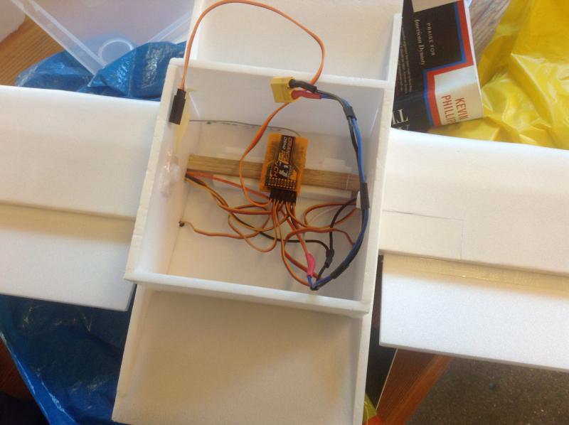

    De KK2.1.5 heeft een plekje gekregen:
    [​IMG]
    Hier een kort filmpje van hover testing, zonder enige PID tuning:

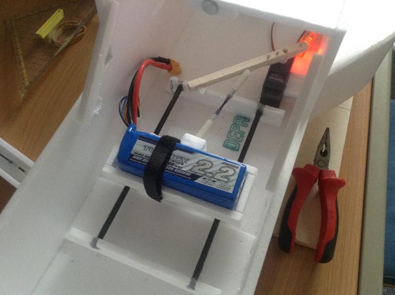

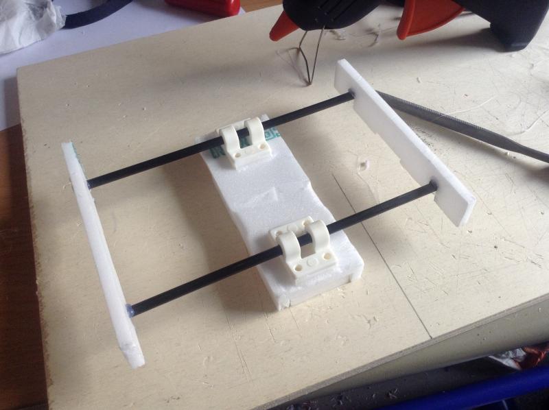

    134
    Het accuverschuivingsmechanisme (goed woord voor galgje) is nu klaar en aangesloten. Het bestaat uit plastieken landingstoestel houders die over 6mm koolstof staafjes schuiven. Eerst bewoog het nogal stroef, maar een beetje vaseline deed wonderen.
    [​IMG]
    [​IMG]
