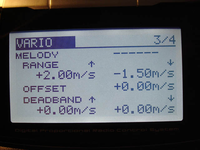

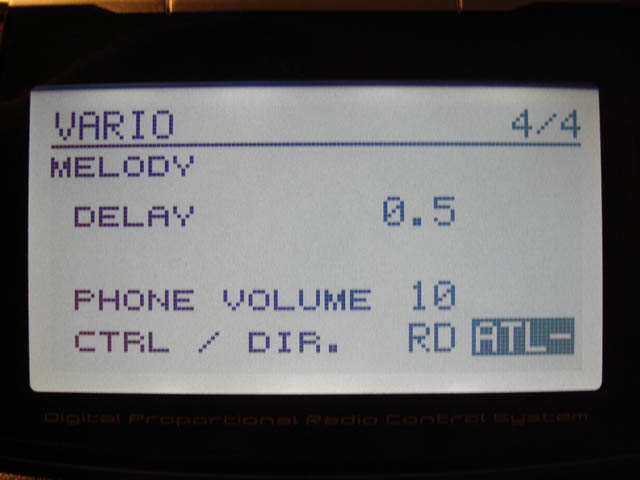

Hier zijn de schermafdrukken.
1. Telemetry Set
2. de Vario settings:
Zoals je ziet in scherm 2 is dat ik de melody actief op rechterknop heb aangewezen (voor aan of uit).
Succes met instellen. De vario melody is naar believe in te stellen (scherm 3), wanneer ik in zakgebied zit hoef ik dat niet te horen, dat zie ik meestal wel ;). Ik wil natuurlijk wel horen als ie lekker stijgt.
Werkt! Bedankt!
Ik dacht dat ik deze instellingen al had geprobeerd, blijkbaar niet dus, ik heb al zo veel dingen geprobeerd......
Nu komt er alleen uit de zender nog een piep, kan ik die uitschakelen? (niet prettig voor vliegers naast je)
