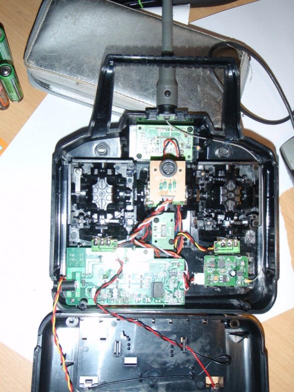

Schroef alle schroefjes uit de achterkant van de zender en klap de achterkant van de zender naar beneden (als het goed is, dan is dit nu je uitzicht):

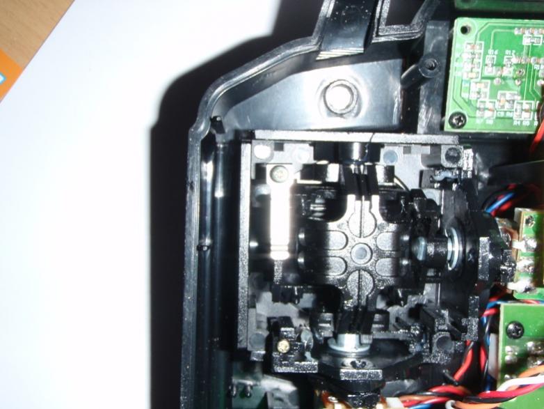

Nu hoef je alleen maar het kleine schroefje linksboven (of rechtsboven bij Mode2 !)in de zender los te draaien en het metalen stripje te verwijderen.
Nu blijft de throttle gewoon in de gewenste stand staan zonder het geratel.
