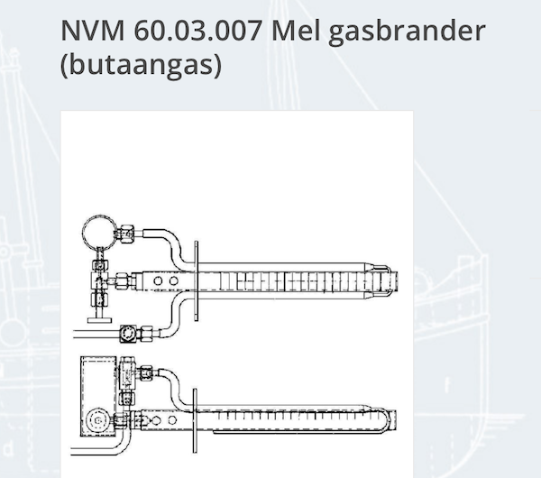

    Bert, ik heb ooit voor de ketel van mijn Maarten zo'n brander gebouwd naar een tekening uit het NVM archief.
    Het principe is volgens mij oké maar je moet het zeker niet maken zoals op de tekening wordt aangegeven met hard soldeer verbingen kort bij de brander. Gelukkig testte ik e.e.a. buiten de boot want na verloop van tijd zag ik de soldeer verbinding los komen. Een enorme steekvlam tot gevolg. Zie voor foto's en tekst Stoom techniek Stoomsleepboot Maarten 42 # 826 en 43 # 842.
    Na deze ervaring heb ik de NVM geschreven met de aanbeveling de tekening aan te passen.

    Ik was niet van plan het op die manier uit te voeren, Jan, en sterker, ik denk dat dat ontwerp om meer redenen dan alleen die solderingen problematisch is.
    Zoals je zelf aangeeft, kwamen zilversolderingen los, wat betekent dat het materiaal daar temperaturen van 600+ graden bereikt, Dat maakt in combinatie met druk de mogelijkheid van "kraken" van de brandstof niet denkbeeldig, en bij kraken weet je nooit wat er gebeurt, maar kunnen er bijvoorbeeld ook koolafzettingen in de brandstofpassages ontstaan, en dan is leiden in last. Ik begrijp niet zo goed waarom een ontwerper denkt om het even welke brandstof dan ook, ZO hoog te moeten verhitten, met het volle vermogen van de vuurhaard... Als mijn vloeistof met 20 graden uit de tank stroomt, is het letterlijk met 21 graden reeds volledig gasvormig (zie ***).
