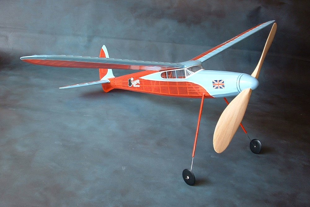

    Ik zou het niet weten Ton , maar den deze vind ik wel de schoonste , Aristocrat
    Groeten Jef

    Ja de Aristocrat is zeker een beauty ben benieuwd hoe zoiets zou vliegen met 1,5m span.
    Om over het formaat van de prop maar niet te spreken die wordt dan 1m in diameter.

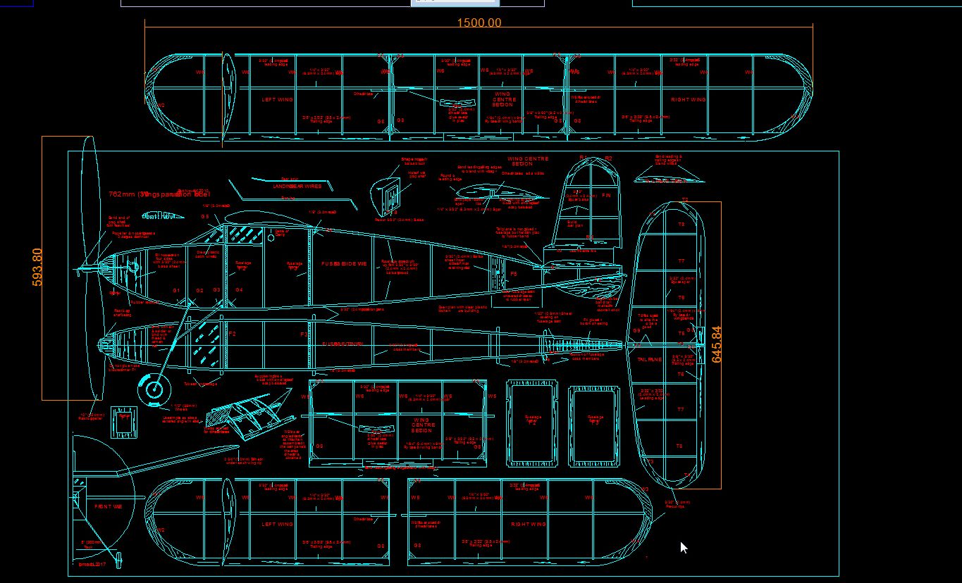

    Met 1, 5 mm span, zeer moeilijk denk ik... Proficiat als je daarin slaagt!

    :DOkay dan wordt tie iets groter met 1.5m

    Lijkt me wel leuk om hier een keer wat latjes voor te snijden, wie weet nog deze winter.
