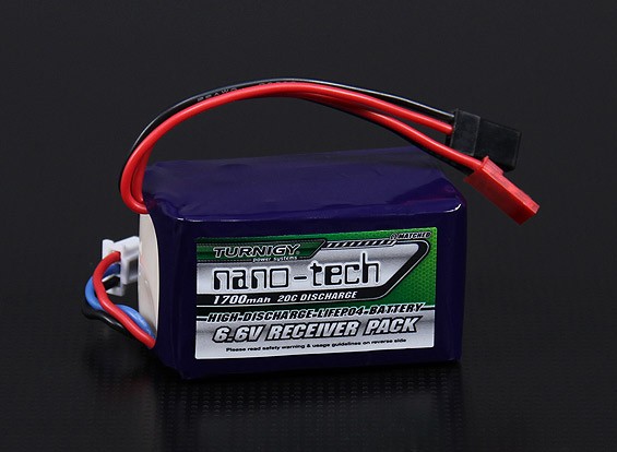

Om even een andere optie in de groep te gooien: LiFePo4!
In de modelautowereld de perfecte optie voor 6v elektronica.
Zeilbootje op 6V ook, de Dragon Force 65 en 95 varen er een hele middag op. Lader is bijzonder compact, makkelijk voor de vakantiezwever.
Was ik vergeten, ik heb een LiFePo4 en een UBEC, die er 6V van maakt, in mijn zeilboot en dat werkt als een tierelier, met 1700Mha kan ik een week elke dag een uur zeilen zonder te moeten naladen.
HK is goedkoper, maar daar is de boel weer eens uit voorraad:
Groeten, Jan.
Was ik vergeten, ik heb een LiFePo4 in mijn zeilboot en dat werkt als een tierelier, met 1700Mha kan ik een week elke dag een uur zeilen zonder te moeten naladen.
