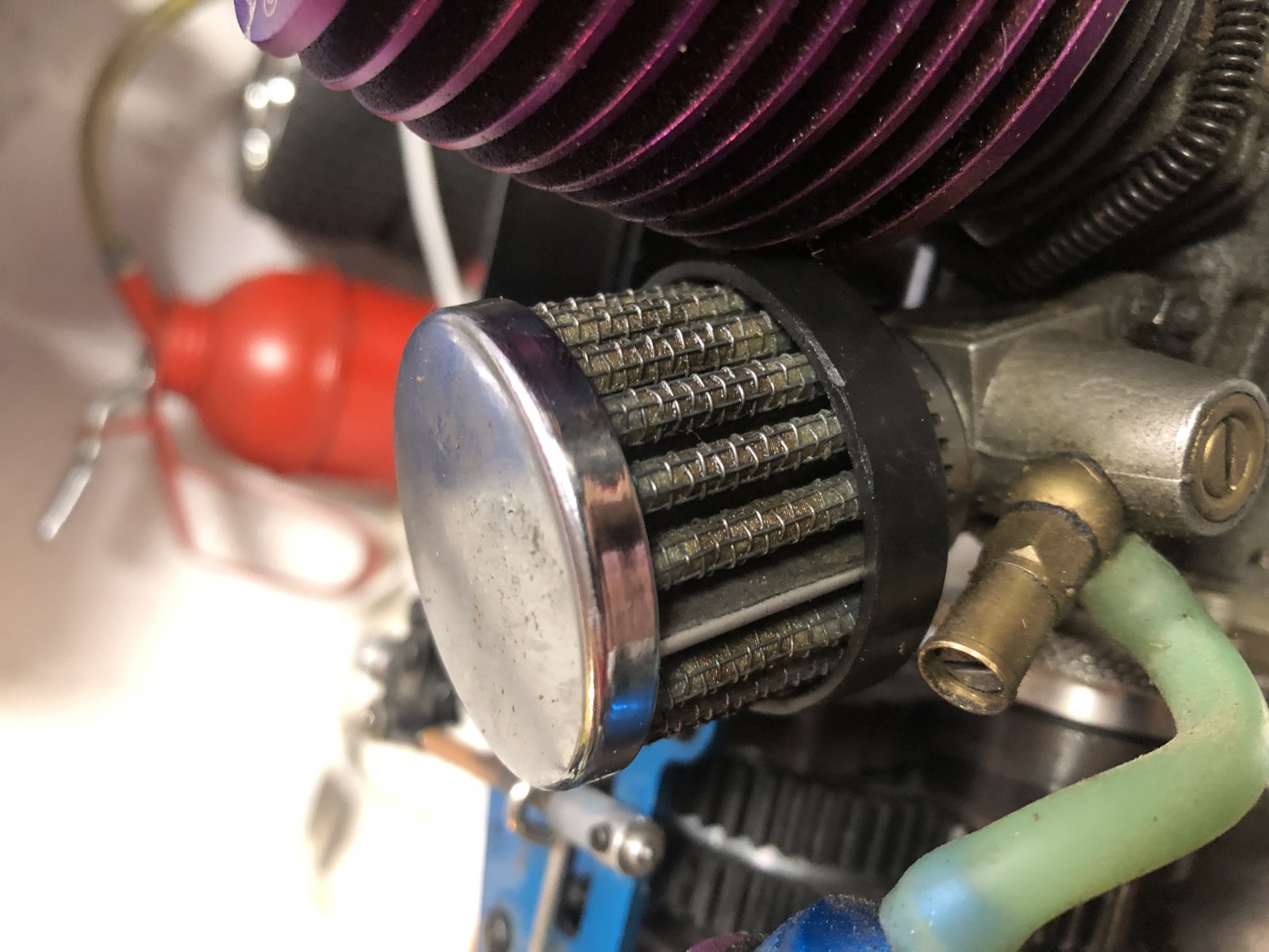

    mijn luchtfilter is van aluminium geloof ik…

    Oh god, dat is geen RC luchtfilter staat ook geen K&N op (welke voor bashers populair zijn) maar dit soort dingen worden gezien als een performance filter maar ze doen niets meer dan alleen meer vuil doorlaten. Deze dingen zijn gewoon carter ontluchting filters voor gewone auto's.

    ik heb een 1:10 filter al besteld (ik hoop dat het past) maar kan ik hier wel een keer of 2 mee rijden op asfalt zonder schade aan de motor te veroorzaken? de verzending duurt namelijk zo lang:(

    Dat filter zat er al op dus zal er al een hoop mee gereden zijn. Natuurlijk doet het meer dan geen filter.

    wat niet wil zeggen dat het goed is natuurlijk :D
    abc motoren (zoals de jouwe) werken met klempassing bovenin, 1 zandje op 30.000 rpm kan dan erg veel rommel geven.
    sommigen hebben geluk, en gebeurt het nooit.
    sommigen hebben geen geluk, en hebben het meteen :D
    in auto's komt stof etc nogal veel bij de motor terecht
    dus de kans dat het naar binnen gaat is nogal aanwezig.
    in heli's en vliegtuigen is dat anders, heb je die kans maar een paar tellen (bij start en landing)

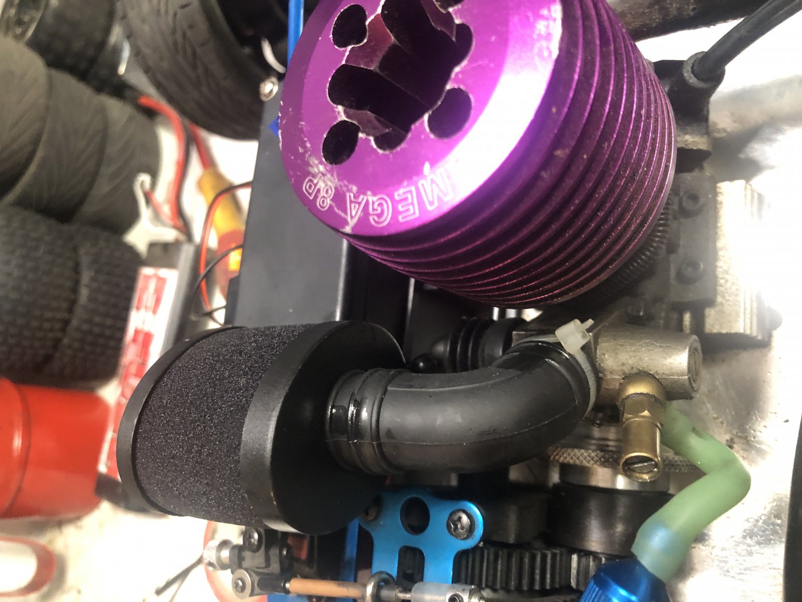

    bedankt! Het luchtfilter wat ik eerder deelde heb ik erom gedaan met een tirerip en het zit prima vast. Ik denk dat het wel blijft zitten:D

    Dit gaat wel zeker werken
    Een extra ziptie aan de andere kant van de rubberen arm zal ook nog handig zijn

    Rij nu geen nitro meer,maar ik deed geen binder aan de kant van de motor zodat de filter er vlot af kon om bv de spleet van vrijloop te kunnen checken. Of beetje nitro rechtstreek in de druppelen om te starten.
