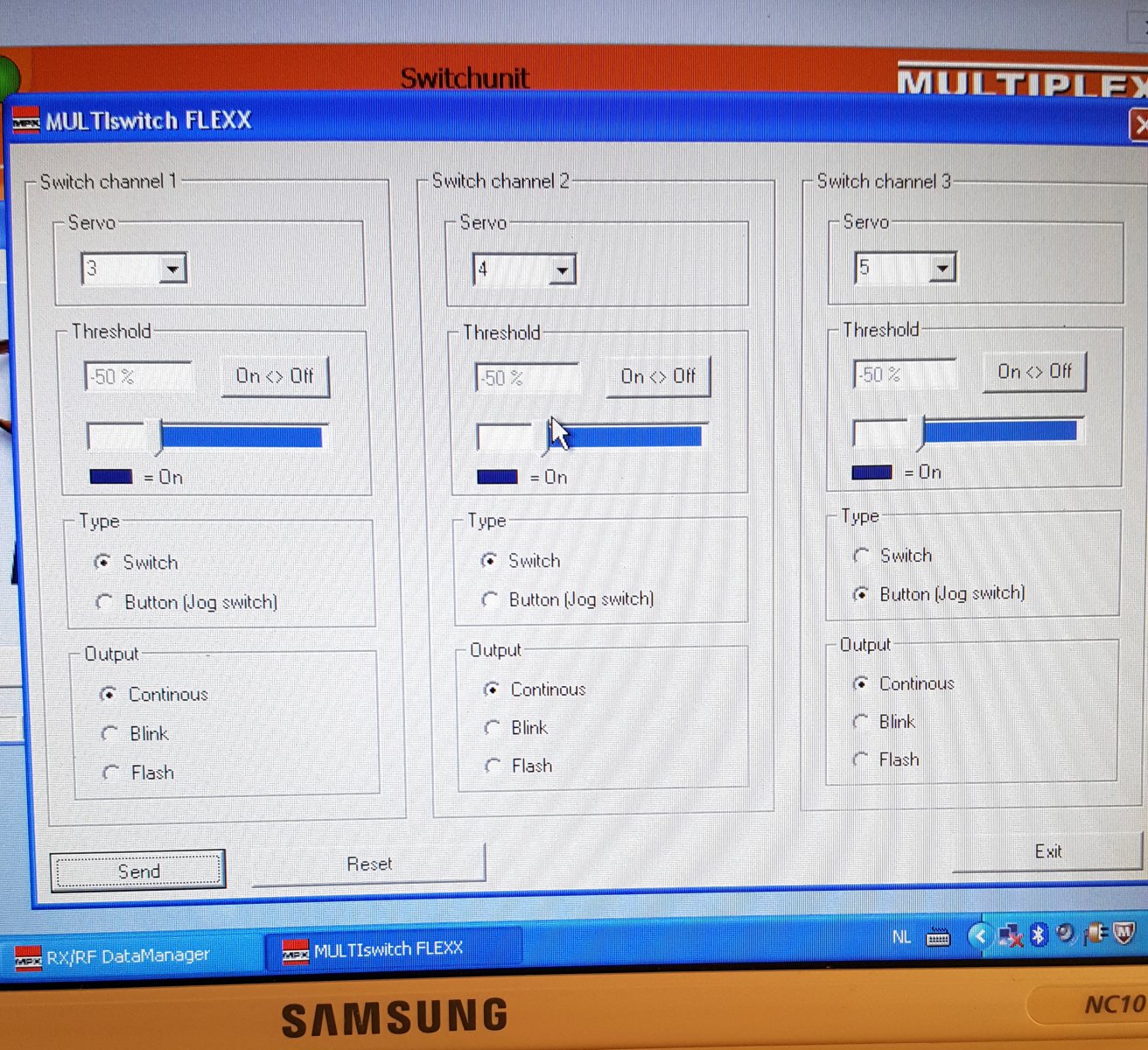

Ten tweede, ik heb de Multiswitch als proef geprogrammeerd met de eerste twee schakelkanalen op ontvangerkanaal 3 en 4. Dat gaat zonder meer, en de gewone servo-uitgangen 3 en 4 blijven ook gewoon beschikbaar voor een servo of regelaar. Zo zou je bijvoorbeeld op kanaal 4 de snelheidsregelaar aan kunnen sluiten, en ook de Multiswitch zó kunnen programmeren dat de richtingwijzers gaan knipperen als je de bocht in stuurt. Gewoon 2 "Switch Channels" van de Multiswitch op kanaal 4 laten reageren, maar elk met een ander schakelpunt en een andere aan-uit richting.
Je hebt moet voor dat programmeren dus ook nog een kabeltje nodig, Multiplex # 85149
Een paar plaatjes, waarop ook de 4/16 ontvanger te zien is:

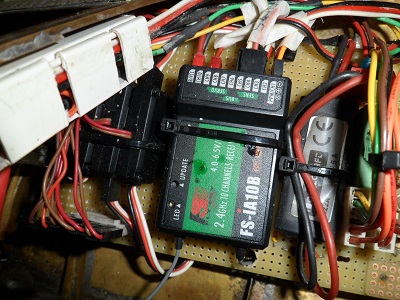

Door deze ontvanger kan ik in mijn stoomsleepboot naast de keteldruk nog 4 andere meetgegevens op de zender uitlezen.
Dit is, daar deze een I-Bus heeft.
Door de I-Bus zijn er meerdere meetmodules aan te sluiten, enkele zie je aan de linkerkant onder de kabelkoker.
De I-Bus heeft boven de aansluitingen van de kanalen 2 liggende aansluitingen.
In de aansluiting "Sensors"de meetopnemers, deze zijn onderling gekoppeld, en een tweede voor een module om nogmaals 4 extra servo's te bedienen.
De meetopnemers zijn er o.a. voor spanning, temperatuur, toerental.
Opmerking, naast de ontvanger ligt een UBEC, ik heb geen ESC met BEC aan boord.
Groet. Henk.
