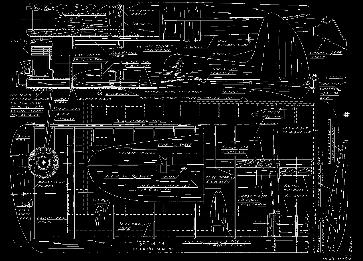

Zucht ik wil van alles en nog wat aan LB modellen maken maar kan geen keuze maken.
Weet dat een Nobler super zal vliegen maar vind dat eigenlijk niet een echt leuk model.
Heb ook niet echt ambitie om LB wedstrijden te vliegen.
Maar moet wel op ons clubveldje kunnen vliegen en toch ook een vintage uitstraling hebben.
Dus 4T of E vliegen wordt het dan en al heel veel tekeningen van Outerzone gedownload.
Maar niet echt iets dat ik zeg dat wordt em.
Totdat ik de Gremlin tegen kwam en dacht wat is die lelijk en dus perfect voor electro met een accu bovenop.
Maar als ik die motor zo zie hoort die 2takt erop en heb zoiets liggen maar dat kan dus helaas niet.
Maar wat dan ? een 4takt en laat ik nou net nog een OS40FS hebben liggen.
Dus dat zou wel eens een leuk speeltje kunnen worden.
Gremlin (oz14060)
by Larry Scarinzi
from Model Airplane News
January 1963
37in span
IC C/L
Plan Details

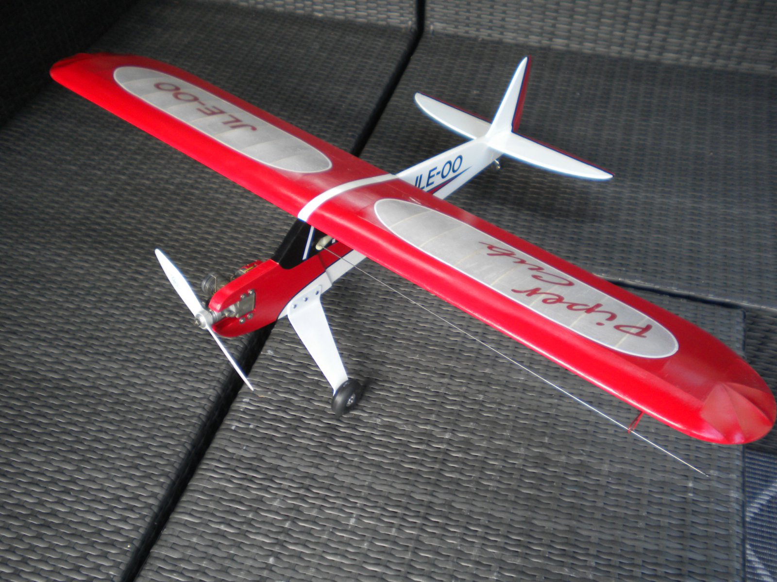

Het is maar een idee Ton , deze semi schaal Piper https://outerzone.co.uk/plan_details.asp?ID=11262
Eens iets anders dan de reguliere rondvluchters , en het plan kan je zo in je laserprogramma inladen , je hoeft niks te overtrekken

Ja dat is een hele mooie Jef maar wil eigenlijk eerst wat modellen om te spelen met loops en rugvlucht en wat 8tjes kunnen draaien.
Schaalmodel gaat er zeker komen heb de Neptune boven aan de lijst staan , want met electro is meermotorig prima te doen.

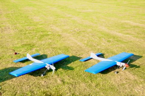

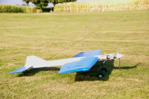

Zo'n OS FS40 doet het verbazend goed als LB motor, ik had er twee op een iets verkleinde Teosawki staan (net zo lelijk als die Gremlin) een fantastisch goed vliegend model, specs> spanwijdte 115 cm, gewicht rond de 1000g, lijnlengte 0.015"/ 17,5m. Denk wel aan een klein tankje, ik had er een 70cc op en hij vloog bijna een kwartier erop, makkelijk 2x het F2B programma met nog ruim over, maar dat is veel te lang om het leuk tehouden. Het geluid is zo mooi van die motor!

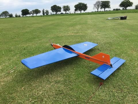

De Teosawki is een prima model om het F2B programma te leren vliegen, is stevig voor als het een keertje fout gaat en snel en makkelijk te bouwen, heb er drie (nu nog twee) van, altijd een plezier om er mee te vliegen, als je er een "cockpitkapje" (hoe heet dat bij een plankromp...) opzet ziet hij er al beter uit. Dit is een link naar de bouwbeschrijving, tekening en DXF files; http://www.machineconcepts.co.uk/aeromodelling/teosawki/teosawki.htm

Maar dat is leuk spul en eigenlijk wat ik ook een beetje zocht, een combat vleugel omgezet naar een stunt model, ook niet echt mooi maar zeker gemakkelijk een tweetal te bouwen of meer als het nodig is om het stunten te oefenen.
Lijkt me voor electro een mooie optie om als basis te dienen.

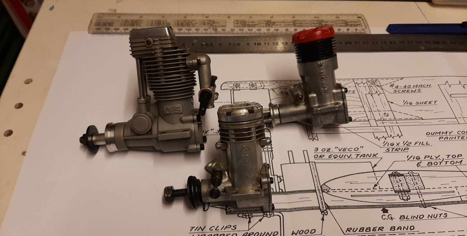

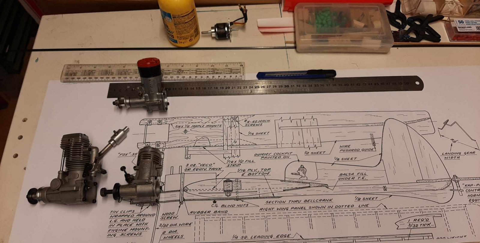

Is toch om gek van te worden , krijg ik een maand geleden een bezoek van een modelvlieger uit Toronto, die wat coxjes mee zou nemen en nog een ander leuk motortje.
Dat zou een Fox zijn en ja tuurlijk wil ik die wel hebben want kan er niet mee vliegen maar staat leuk op de plank zo'n vintage motor.
Blijkt het ook nog eens de Fox35 te zijn die op de Gremlin hoort , hoe cool is dat dan.
Gelijk een mooie vergelijking met de OSFS40 die toch een beetje groter is.
Twijfel wat ga ik er nu opzetten een motor die erop hoort of een waarmee ik ik op de eigen club kan vliegen.
Of toch maar opzoek naar een club in de buurt van Dordt waar ik met de FOX kan vliegen.
Neem de Fox dat is beter met het gewicht,die viertakt is te zwaar voor dit model.een OS 25 zou ook prima passen op dit model.bij de Fox wel de brandstof aanpassen ,extra wonderolie zeker 27%
Dank je Jef en mooi dat ze kwa power nagenoeg gelijk zijn , wat het formaat en gewicht betreft daar zit nog wel wat verschil.
Bij gebruik van de zwaardere OS ga je in de staart ook nog lood moeten steken om te compenseren , het model wordt dan waarschijnlijk (te) zwaar.
Ik zie dat je Fox lugs heeft om een demper te kunnen monteren , met enige aanpassing (overgangsstukje) kan je wel een demper vinden die er op past .
Zoals Herbie al zei heeft de Fox graag veel casterolie
PROPELLER-FUEL-GLOW PLUGS
Experience has shown that the Fox 35 Stunt motor performs best with these accessories: Fox Superfuel,, Fox long glow plugs, and a 10-6 propeller. We would like to call your attention to the fact that Fox Superfuel contains more oil than other commercial brands, and the Fox 35 seems to require this oil content for dependable operation and long life. If you feel compelled to use another brand of fuel, we strongly recommend that you add castor oil to it to bring the total oil content up to 28 percent.
