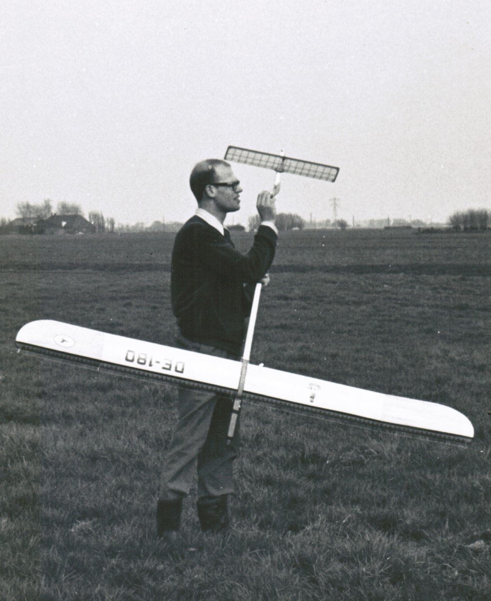

    Blijk ik toch nog een foto te hebben!

    Mooi man, zo raakt het plaatje steeds meer ingekleurd :wave
