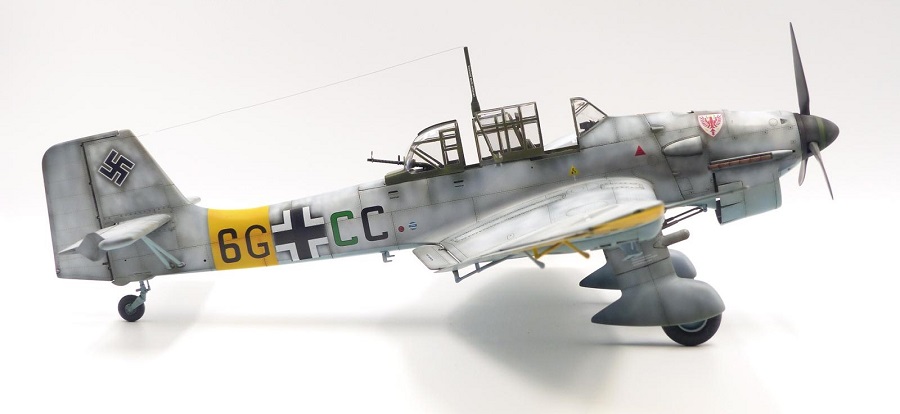

    Verschillende schilders met verschillende persoonlijkheden, denk ik?
    ramses vindt dit leuk.

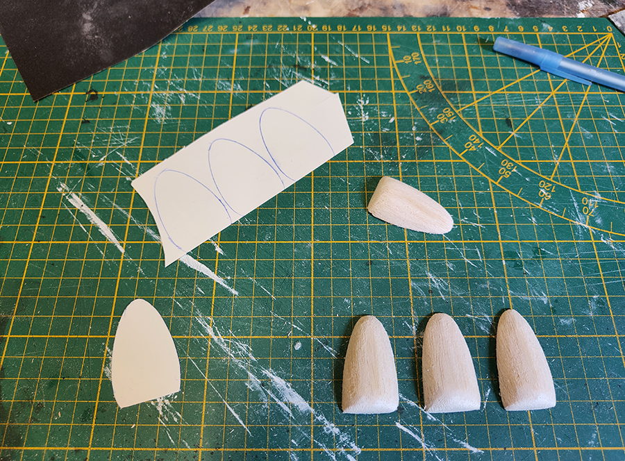

    Eerst volgens het 6 zijdenaanzicht vier ruwe blokjes balsa gesneden:
    Daarna de onderzijde in vorm geschuurd over het vleugelprofiel:
    Van dun styreen onderplaatjes gemaakt:
    De ruwe vorm, deze moet nog in definitieve vorm geschuurd worden:

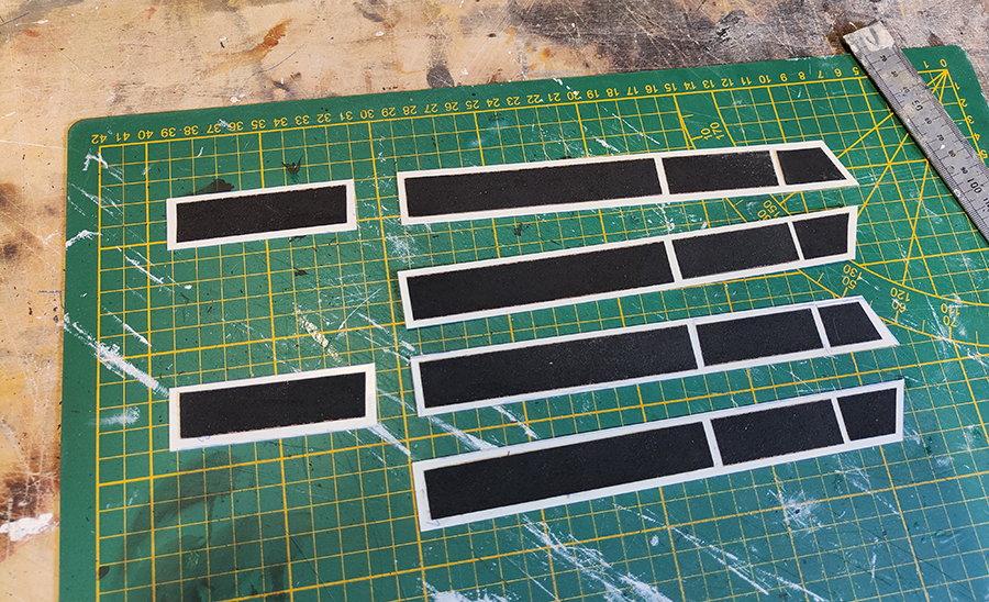

    De looppaden op de vleugels heb ik gemaakt van dun styreen, fijn schuurpapier en aluminiumtape:

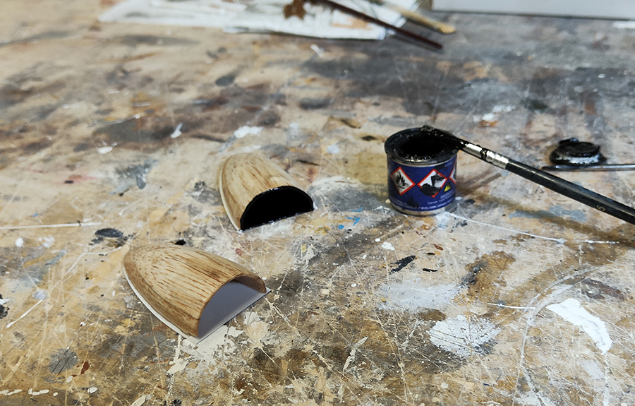

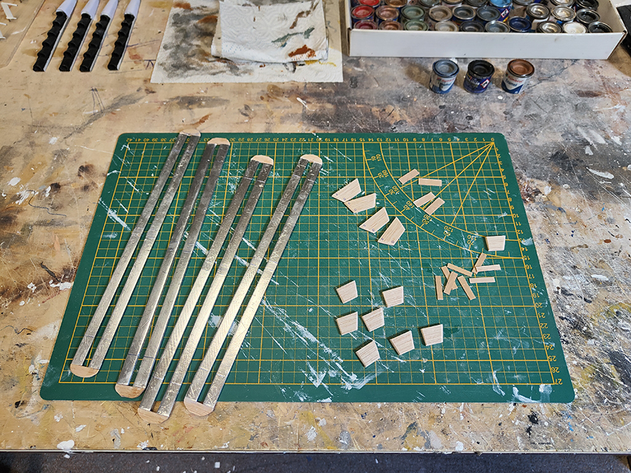

    De luchthappers en klimijzers voorzien van een grondlaag witte verf.

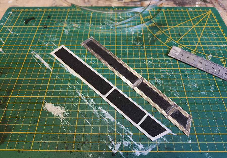

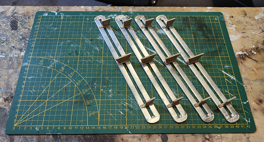

    Voor de duikremmen heb ik driehoekslatjes (eindlijsten) gebruikt welke ik in een symmetrisch vleugelprofiel heb geschuurd:
    Aluminiumtape erover en de eindstukjes gemaakt van medium balsa:
    De onderdelen voor de ophanging/bevestiging van hard balsa en vliegtuigtriplex:
    De ruwbouw duikremmen:

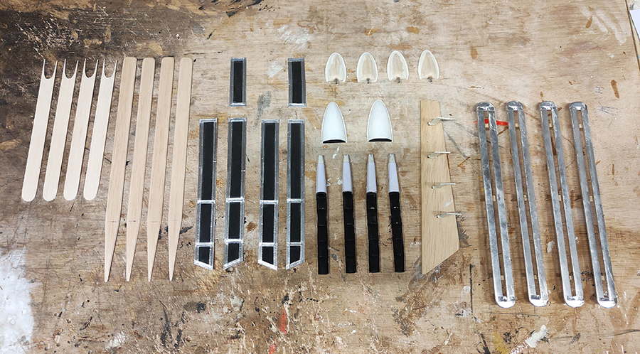

    De basis voor de uitlaten gemaakt van lithoplaat:
    Randen omgevouwen...:
    ...en van aluminiumbuis stukjes gesneden voor de uitlaatstukken:
    De uitlaatstukjes in vorm geknepen en met 30 minuten epoxy op de litho stukken gelijmd:
    Van balsa de voorste delen gemaakt:
    Er ontstaat al een leuk detail setje...:
    ....maar ik was nog iets vergeten... de dekstoken over de knikken van de vleugels.
    Deze van medium balsa gemaakt en aan de set toegevoegd.
    De "detail set" voor beide Stuka`s, klaar om verlijmd te worden:

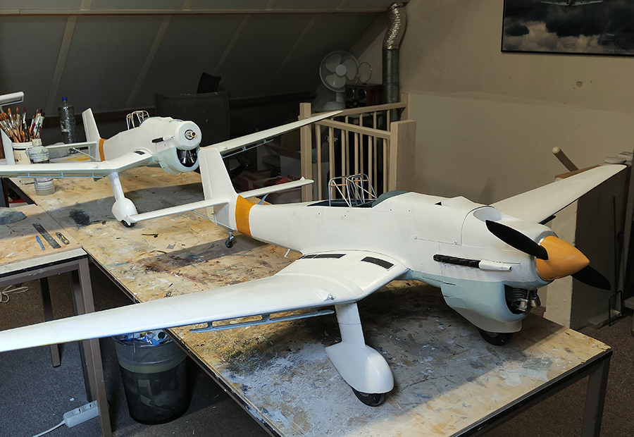

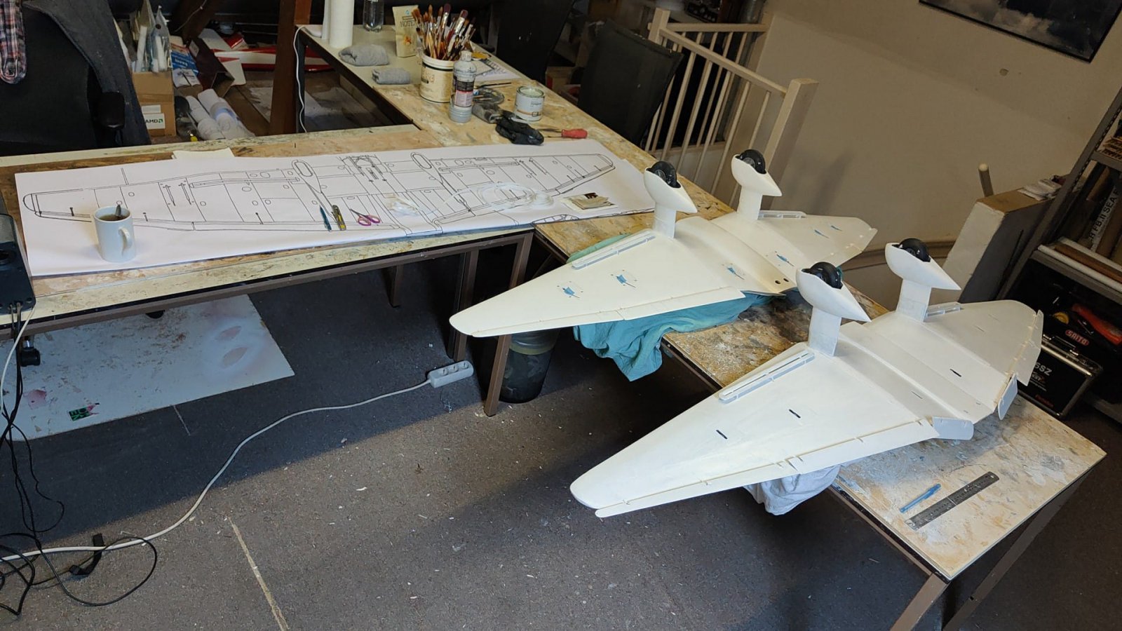

    Zoals Ramses al aanhaalde ben ik nu weer aan de beurt voor de updates van de afgelopen bouwavonden.
    Zaterdagavond zijn we bezig met de paneellijnen! Deze hebben we gesimuleerd met een deco-tape van 1,5mm. Van tevoren had Ramses van 6 aanzichten de tekeningen afgedrukt in de juiste schaal. Met behulp van de tekeningen en een meetlat ging dit prima. We waren zo ijverig aan het werk dat we vooral foto’s van het resultaat hebben.:)

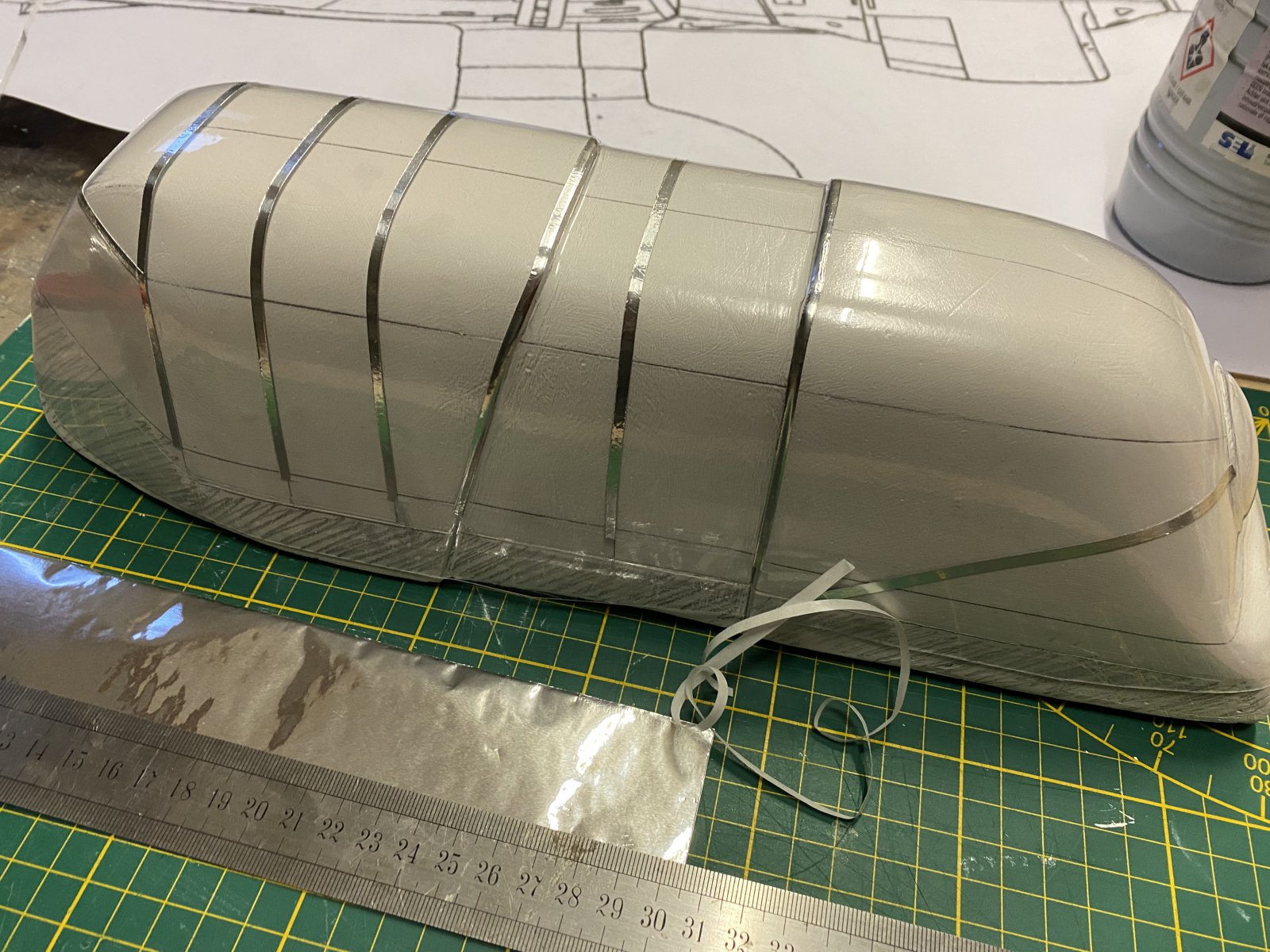

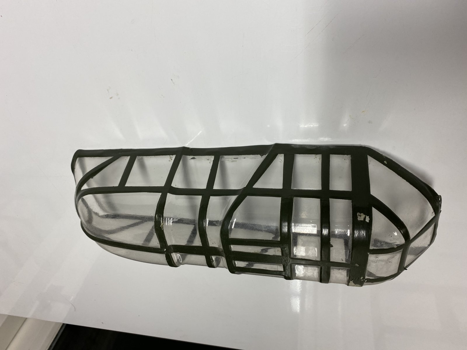

    Afgelopen woensdag zijn we bezig geweest met de cockpitkap, van te voren heb ik de kappen laten trekken bij onze vriend uit Waalwijk. ;) De cockpitkap uit de aangepaste mal ziet er geweldig uit. Van een lelijk breed kozijn naar een glade kap die we met dunne strookjes aluminium-tape beplakt hebben.
    8BE03B51-7883-4B5A-8D3D-044E21E4337E.jpeg 02753F03-A77F-4AC8-9A9C-605581ED5DE4.jpeg 1AD4D776-4BAA-44AE-BD50-298E1C01D1BF.jpeg E42A4738-CFDF-4689-BCE8-6523F3F7DD4B.jpeg

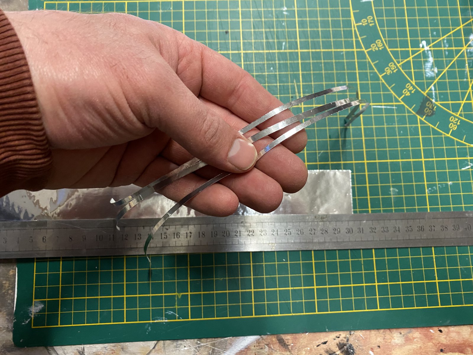

    Voor het plakken van de aluminium tape was de mal wel een erg makkelijk hulpmiddel omdat Ramses hier alle ramen op getekend had. We hebben dit daarom om de beurt gedaan en in de tussentijd hebben we de decals uitgesneden/uitgeknipt.

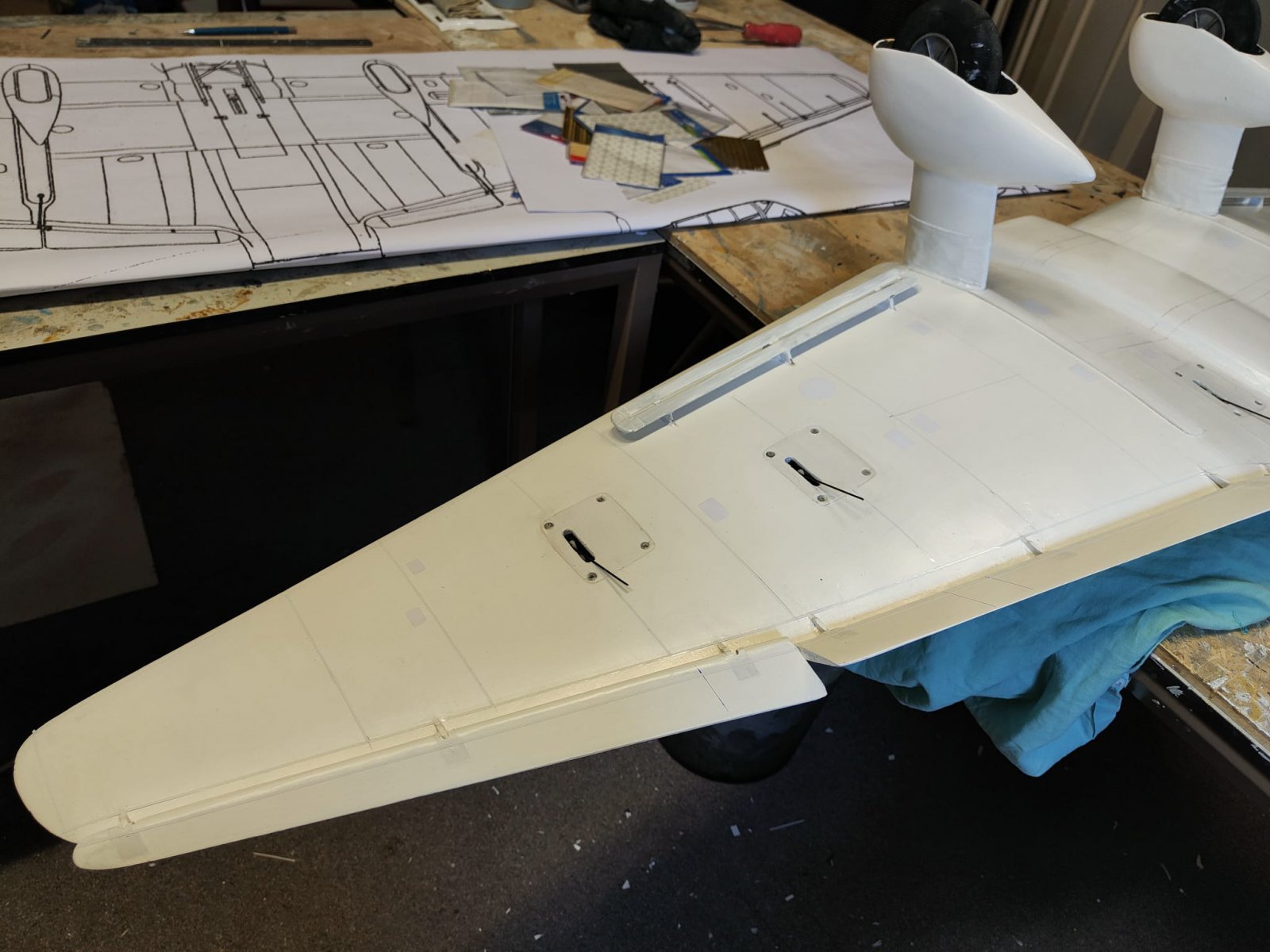

    Frans had het al eerder in de bouw van de Stuka`s gedaan, maar ik moest nog m`n vleugelservo`s inbouwen en aansluiten.
    Eerst de hevels goed gezet, de servo`s op de plankjes geschroeft en daarna de kabels gesoldeerd:

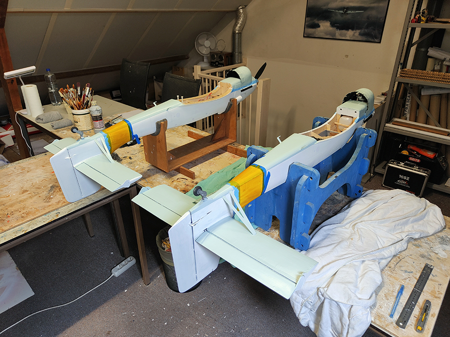

    Toen kon de eerste laag 'himmelblau' over de onderzijde van de vleugels...:
    ... en de onderzijde van de romp en stabilo.
    Ook vast de geel/oranje band om de romp geschilderd...:
    ... en onder de vleugeltippen:

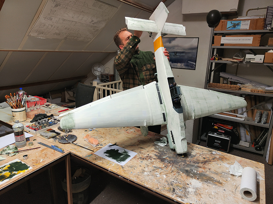

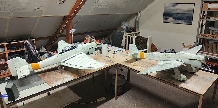

    Hierbij twee updates over de Stuka bouwavond gisterenavond, deel 1 is het weatheren van de witte laag.
    Dit behelst alleen het weatheren van de witte laag, hier komen de decals straks op.
    Wanneer de decals erop zitten kan de rest geweathered worden, zoals de uitlaat residuen, sluitage, vuil, etc... maar dat komt later.
    Eerst de witte laag dus,... we hadden gisterenavond niet heel veel tijd dus alles vast klaargezet zodat we gelijk konden beginnen:
    Tja, en dan... het is geen kleurenschema welke je kan kopiëren o.i.d., het is een verweerde kist,... ik ben op de linker vleugel begonnen:

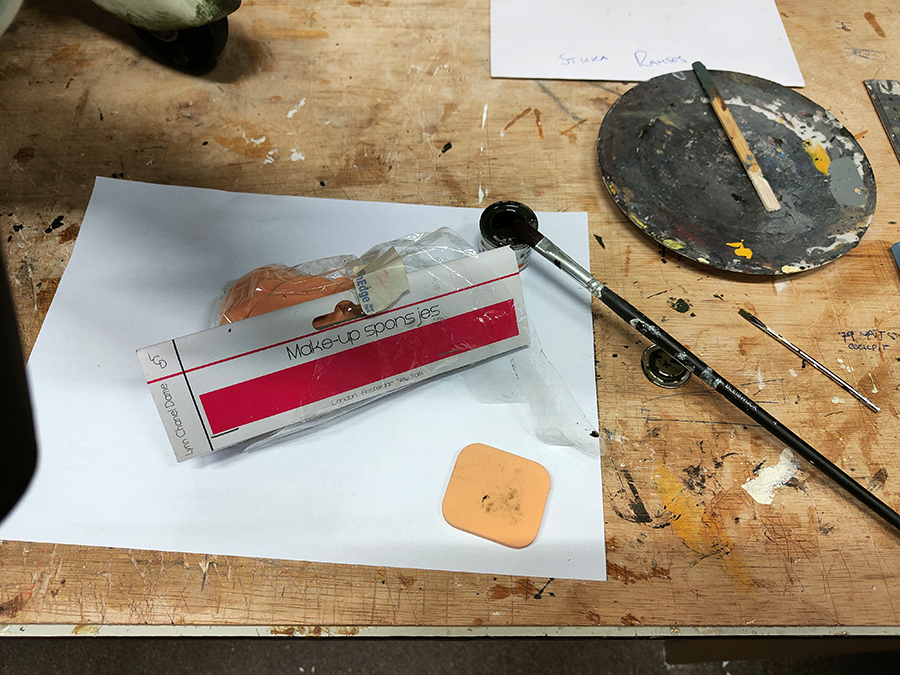

    Ik had twee 2" platte penselen klaargelegd, maar besloot op het laatste moment zelf make-up pads te gebruiken i.p.v. het penseel:
    Eerst met een penseel de Humbrol op een A4tje smeren en dan de verf met de make-up pad oppikken en op de kist verwerken:
    Frans heeft de 2" platte penseel gebruikt, ook eerst de verf op een A4tje en dan de 2" penseel erover halen, semi dry-brush techniek:
    Frans bouwt de lagen mooi op, ziet er goed versleten uit:
    Ik heb hier bijna één zijde gedaan:
    Frans met het 2" penseel aan het werk...:
    ... en ik met de make-up pads:
    De Stuka`s gaan steeds meer 'leven':
    Klaar voor de decals :yes:

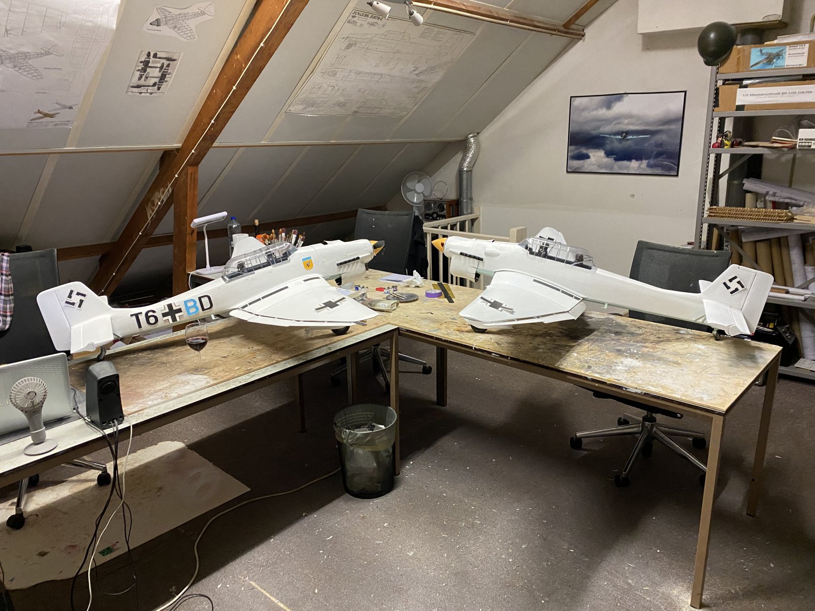

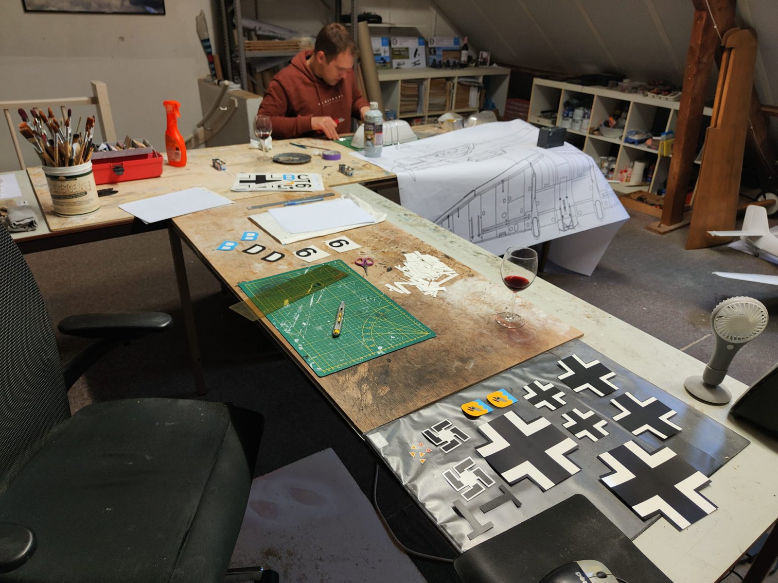

    ... en dit is deel twee met het aanbrengen van de decals.
    Hier de eerste decals op Frans zijn prachtige Stuka:
    Zoals bij het origineel loopt het kruis over de duikremmen:
    Registratie erop...:
    ... en wat kleine driehoekjes:
    Ik heb veel over het gebruik van decals getypt hier in dit forum, maar nog nooit een foto gemaakt van het aanbrengen ervan.
    Hierbij de eenvoudige volgorde:
    De decal even in lauwwarm water leggen.
    Na ca. 1,5 minuut komt de filmlaag los.
    Dan schuif je eenvoudig de decal op zoveel mogelijk de juiste positie.
    Je kan de decal nog voorzichtig verplaatsen zolang alles goed nat is:
    Wanneer de decal op z`n plek ligt voorzichtig met een stukje wc-papier o.i.d. het vocht onder de decal uitwrijven.
    Beste is van het centrum naar buiten vegend, afhankelijk van de vorm van de decal:
    Even laten drogen en dan MircoSol erover:
    Verder met de rest van de decals:
    Bijna klaar:
