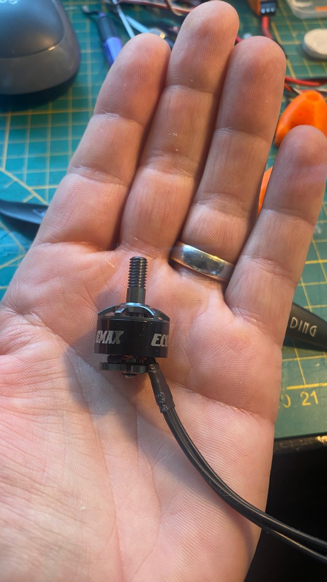

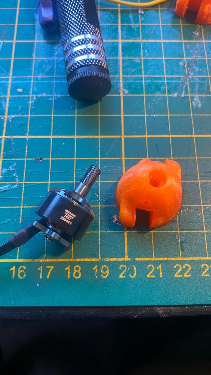

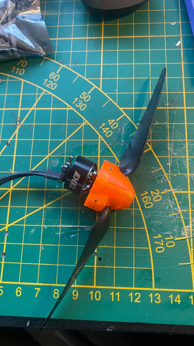

MOTOR, SPINNER EN MEENEMER
Bijlagen
    130,7 KB · Weergaven: 41

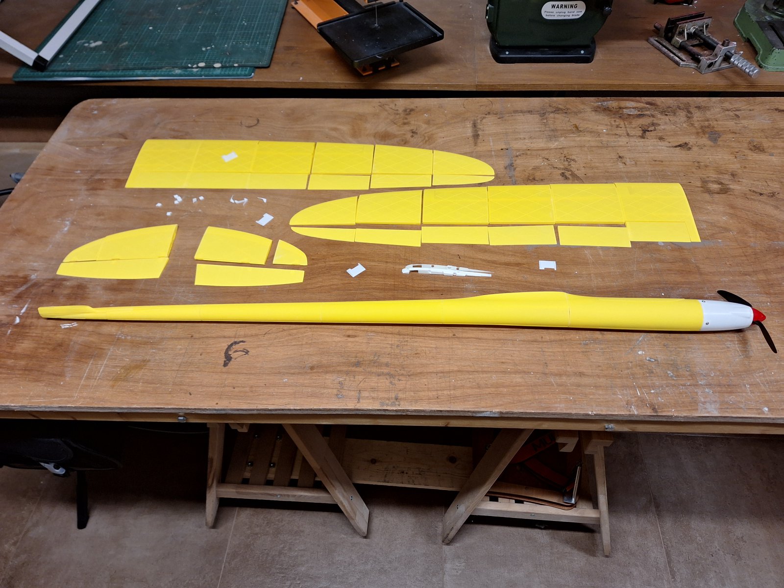

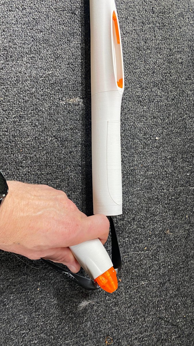

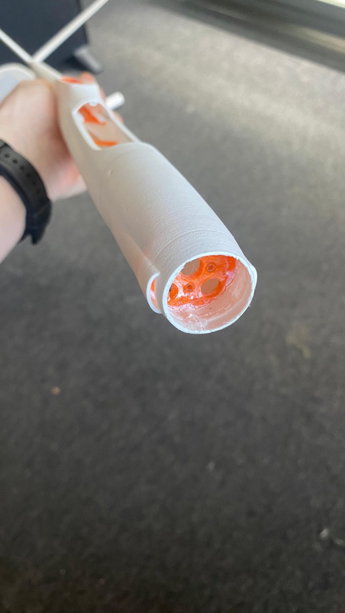

De romp van onze eerste versie Rise is klaar en de onderdelen voor de vleugel zijn geprint:
Pascal is intussen zover dat we in twee richtingen verschillend kunnen schalen. Dus bijvoorbeeld de koorde 75% en de spanwijdte 62%.

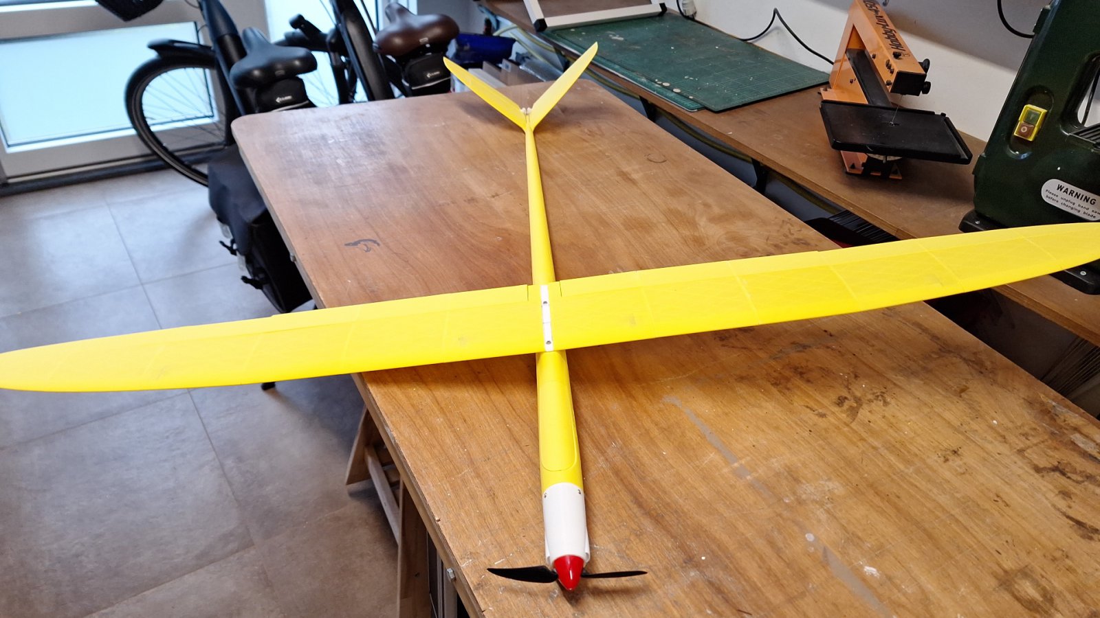

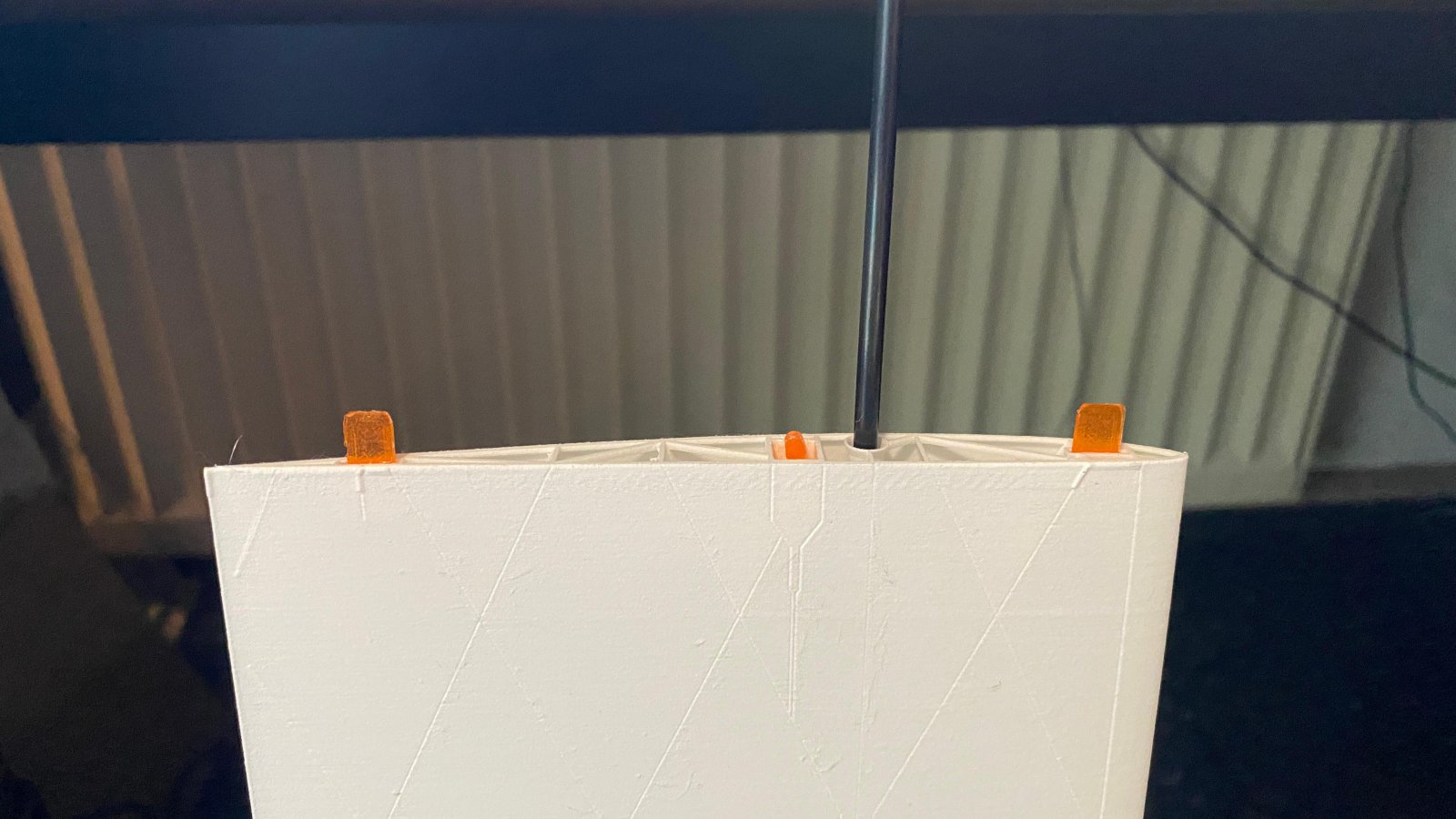

Onze eerste versie Rise is vliegklaar, morgen de maiden vlucht. Hij is een beetje zwaar (450 gr). De vleugel weegt 175 gr. De romp doet de rest. Daar kunnen we echter nog behoorlijk besparen. Eerst maar eens kijken hoe deze vliegt.

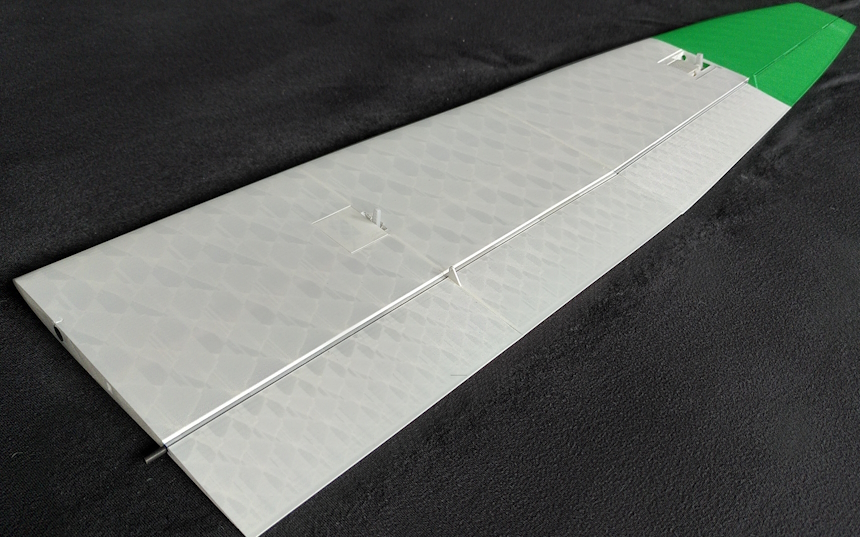

Ik ben een tijdje stil geweest, maar heb zeker niet stil gezeten.

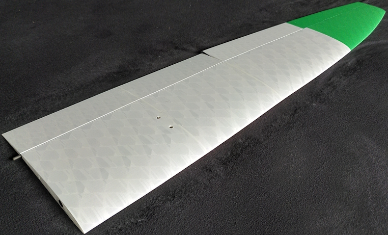

Ik heb hard gepuzzeld aan het maken van een complete vleugel, met geintegreerde stuurvlakken en carbon versterking. Het netjes, licht en gestroomlijnd inbouwen van de servo's was met name een uitdaging. Het resultaat ziet er aardig uit, en voelt sterk aan.
Helaas weegt deze (halve) vleugel al 140gram. Dus met 280gram voor 2 vleugels verwacht ik niet onder de 350 gram uit te komen.
Er is zeker nog ruimte voor verbetering.

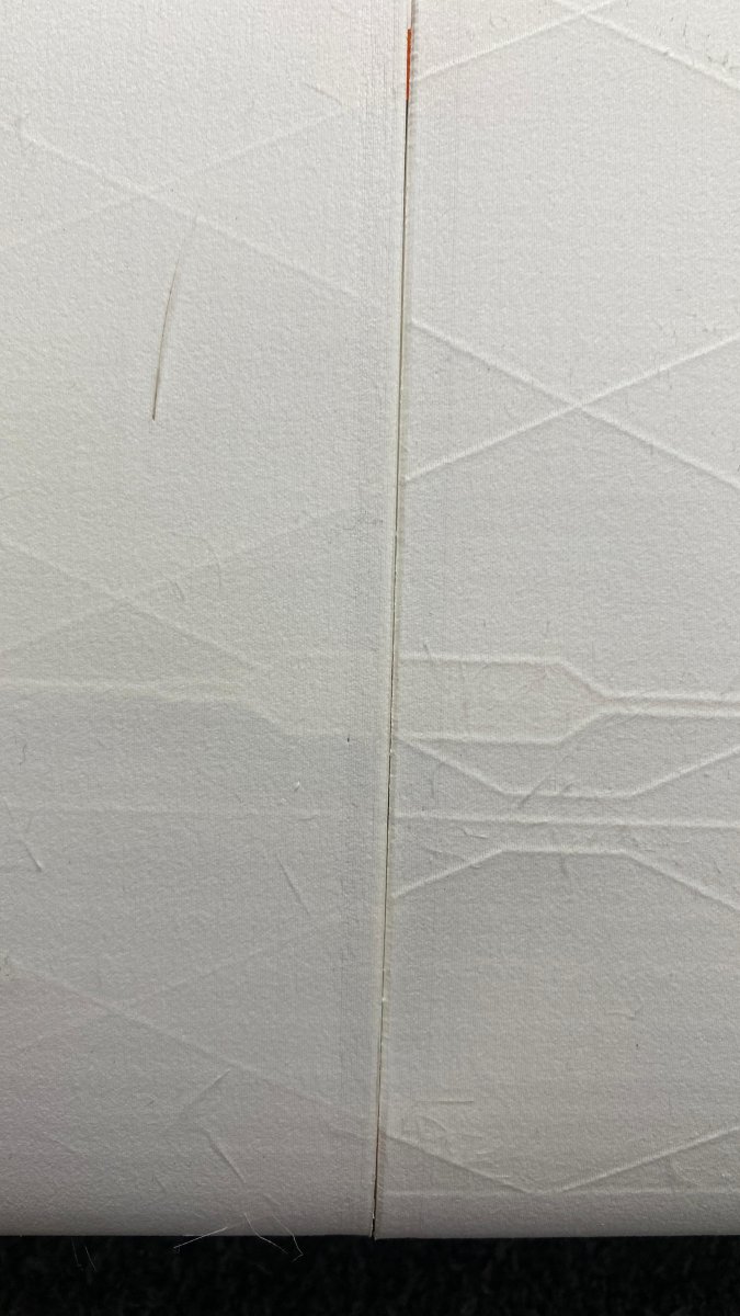

Prachtig David. Kon je die Gyroid infill zelf diagonaal positioneren?
Ik gebruik bambustudio en volgens mij kan ik de richting niet zelf bepalen.
3dlabprint heeft tegenwoordig een mannelijk en vrouwlijke kant aan de wortel. Wellicht door te voeren in jullie ontwerp?
Nee de infill doet gewoon wat hij zelf wil. Ik gebruik liever cubic infill, volgens mij geven rechte verbindingen meer stijfheid dan ronde.
Als je iets afwijkends wil moet je het zelf in CAD modelleren.
Sinds mijn laatste bericht in februari (toen ik een complete vleugel klaar had met 0.2mm wanddikte, stijfheid marginaal en gewicht echt veel te zwaar) heb ik nog:
Uitgebreid geexperimenteerd met LW-PLA en LW-ASA. Eerst geprobeerd om de enorme allesverpestende hoeveel heid poep onder controle te krijgen (o.a. retraction settings ed experimenteren), dat lukte niet. Alles zit onder de poep.
Dan maar met spiral vase mode. In principe kun je dan alleen enkelwandige holle dingen printen, maar er is wel een workaround om interne structuur te krijgen (afgekeken van de planeprint rise). Het was nogal veel werk om dat goed te krijgen, en toen het eenmaal goed was (zo goed als ik het kon krijgen) was het nog steeds zwak, zwaar of allebei.
Voor mezelf heb ik het volgende geconcludeerd:
Vliegtuigen ontwerpen voor 3D printen is nuttig en leuk, maar vooral voor modellen die niet perse licht hoeven te zijn. Voor modellen die voor hun prestatie afhankelijk zijn van licht gewicht (wat zeker het geval is bij 1.5m zwevers) kun je beter met carbon werken.
In de hoeveelheid tijd (en geld) die het kost om een optimaal 3D-geprint 1.5m model te ontwikkelen kun je ook leren werken met Carbon en aantallen carbon zwevers bouwen. Bouwtijd per vliegtuig is dan iets langer, maar 3D printen wordt denk ik pas interessant als je dozijnen modellen wilt bouwen wat ik hier niet verwacht.
