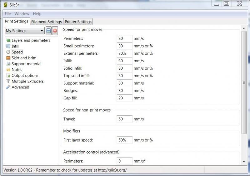

Op welke snelheden in slicer printen jullie eigenlijk?
Ik ben langzaam aan het verhogen maar bij 90mm/s worden m'n prints toch wel lelijk.
Dus of ik wil te snel of ik moet meer fijn afstellen.
full
Dit zijn mijn instellingen tot nu toe. Ik ben ze ook langzaam aan het verhogen om te zien waar de grenzen liggen.
Ik ga meestal rond de 45 zitten. Mijn printer draait meestal 's nachts, dus er is geen haast bij. Om te testen heb ik hem eens opgedraaid naar 90. Ging ook nog prima, zolang je niet al te veel scherpe hoeken en felle heen-en-weer gaande bewegingen hebt.
