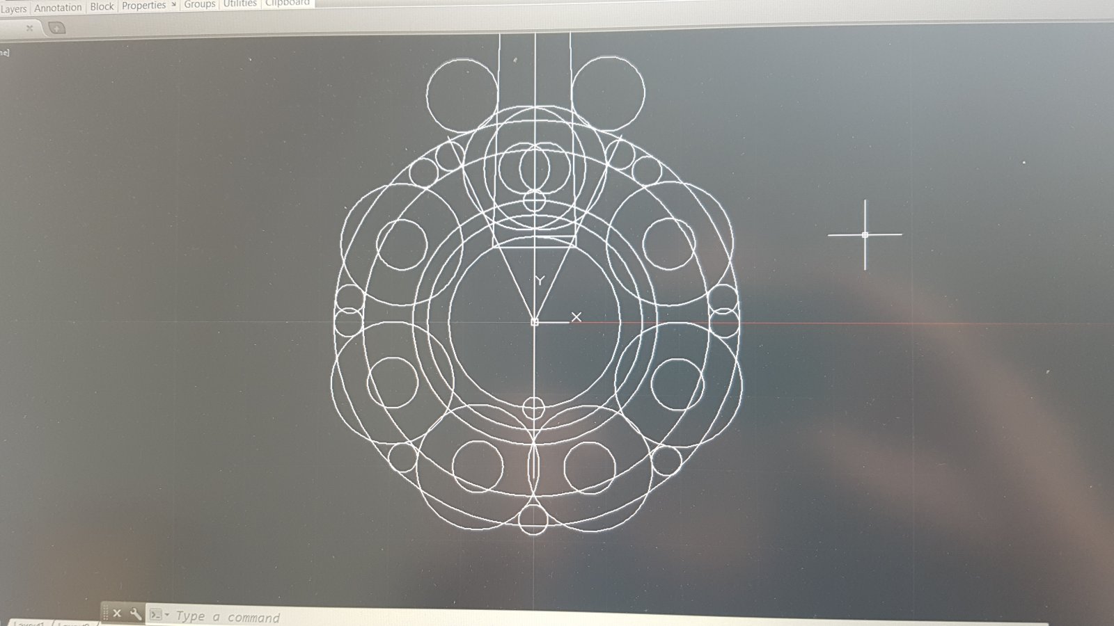

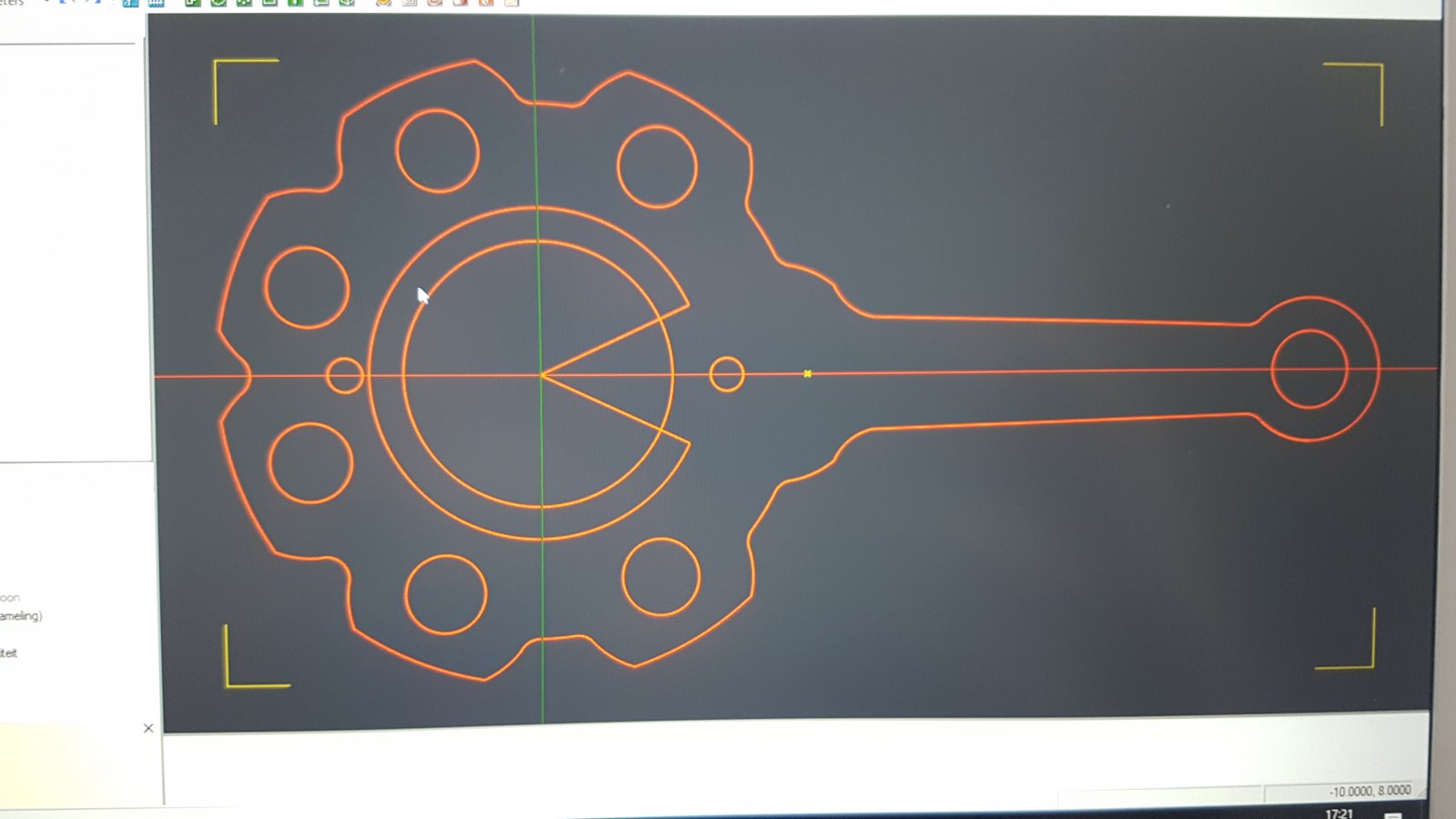

    Ik weet niet of het echt veel uitmaakt.
    Ik heb de laatste maanden erg veel bouwverslagen van model radiaal motoren gelezen en de van de meeste drijfstangen waren veel simpeler van vorm.
    Het zal best wel iets doen maar ik denk dat het krukas tegengewicht veel belangrijker is.
    Lijkt me ook lastig precies goed te krijgen zonder tekening
    Ik ga 'm iig maken zoals op tekening omdat ik de contouren cnc ga proberen te frezen maar het is bijzonder complex om conventioneel de vorm precies na te maken.
    Ik heb het ding nagetekend en er ziiten heel veel radiussen door elkaar heen in verwerkt en dat zal niet meevallen met een verdeeltafeltje.

  4. brutus
    28.790
    Heel in zijn algemeenheid: die twee horen bij elkaar, de drijfstang en het krukas balansgewicht. Uiteraard komen de zuigers er ook bij, maar die drijfstangvoet is een deel van de rondgaande massa.
    Of het heel veel uitmaakt, hangt er precies vanaf hoeveel gewicht het scheelt.

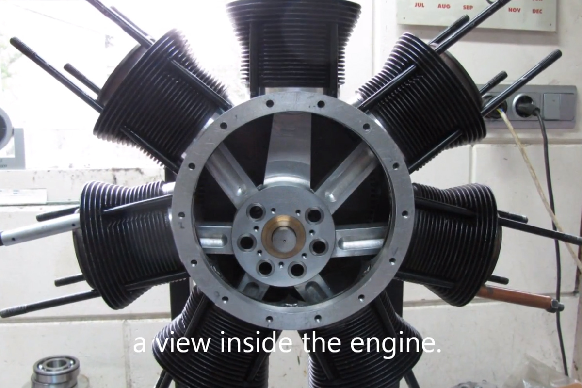

  8. americanspinningwheels
    26 okt 2013
    383
    Vledder
  9. pat1311
    pat1311
    15 mei 2008
    343
    Eindhoven
    Die gast kan je zeker info geven over contra gewicht ed.
    Ook geen complexe vorm trouwens,gewoon rondje
    Heb je enig idee hoe je de nokken gaat maken,vorm?
    Het wordt iig 1:6 overbrenging met 3 in en 3 uitlaat nokken.
    Ben je al uit de reductie aandrijving?

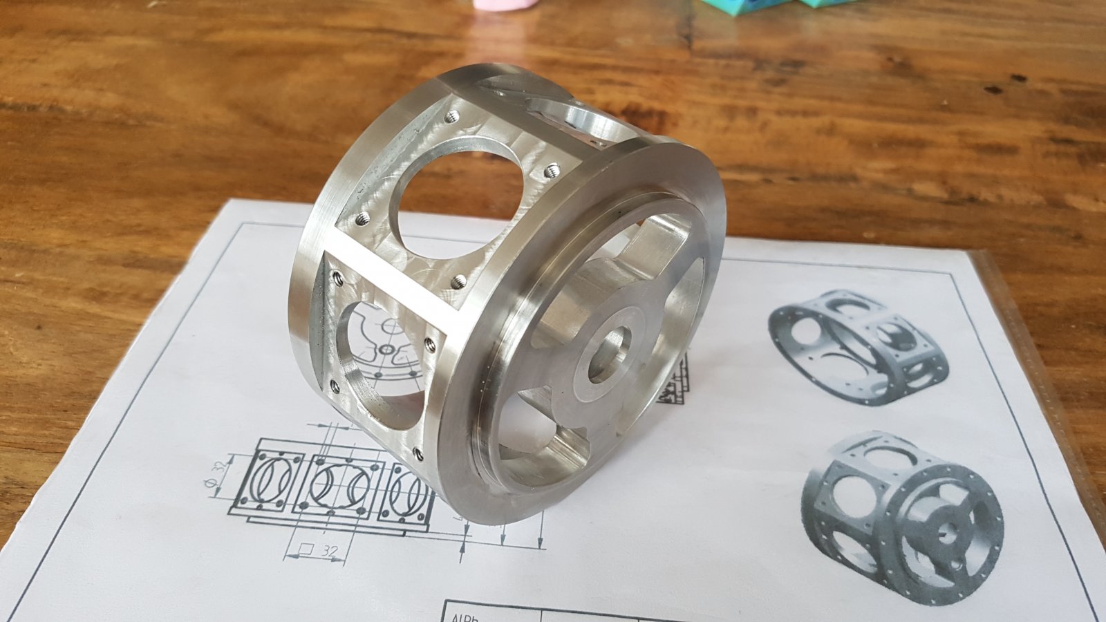

    Net nog ff afgemaakt waar ik gisteren mee begonnen ben,de sleufgaten in het carter.
    Let op de high tech spaanafzuiging(stofzuiger in machineklem)
    Redelijk gelukt ,alleen halverwege tussen 2 sleuven in met de frees de opspanmoer geraakt.
    Er leek niks aan de hand maar toch was het carter iets verschoven.
    Je moet goed kijken maar 2 sleuven zitten niet exact op de goede plek.
    Maakt verder niet uit,dit beinvloedt de werking van de motor totaal niet en je ziet het bijna niet.
    Zo ,midden carter klaar(voorlopig).
    Nu ff denken wat het volgende onderdeel wordt
    Laatst bewerkt: 24 nov 2017
    Demaic en Edwin Lievaart vinden dit leuk.

    Je verspaant de hele sleuf. Is het ook mogelijk om alleen de omtrek van de sleuf te verspanen? Sneller.
    Of wordt de frees dan teveel omsloten?
  12. brutus
    28.790
    Dat gaat fout op het moment dat je het laatste randje wegfreest, en het "vrijstaande blok" in het midden opeens een "vrij rondvliegend blok" wordt....
    ron van sommeren en Tug.NL vinden dit leuk.

    Ja,dat kan.
    Je hebt dan wel op een gegeven moment een los segment wat geheid voor problemen gaat zorgen.
    Dan moet je holding tabs er in programmeren.
    Heb ik bij de eerste sleuf ook gedaan maar zit je weer met die holding tabs die je met de hand weg moet vijlen.
    Ook heb je een slechtere spaanafvoer zodat je voedingssnelheid en snede diepte naar beneden moet.
    Al bij al niet sneller in dit geval.
    Edit: was al op gereageerd zie ik :)
  15. pat1311
    pat1311
    15 mei 2008
    343
    Eindhoven
    Ja,sleuven ter breedte van de frees sucks ivm spaanafvoer
    En dat tweede over de diepte in gaan met je frees,met een centrumsnijdende frees kan je vericaal frezen maar in het hart van de frees is de snijsnelheid theoretisch 0 en dat snijdt dus niet lekker.
