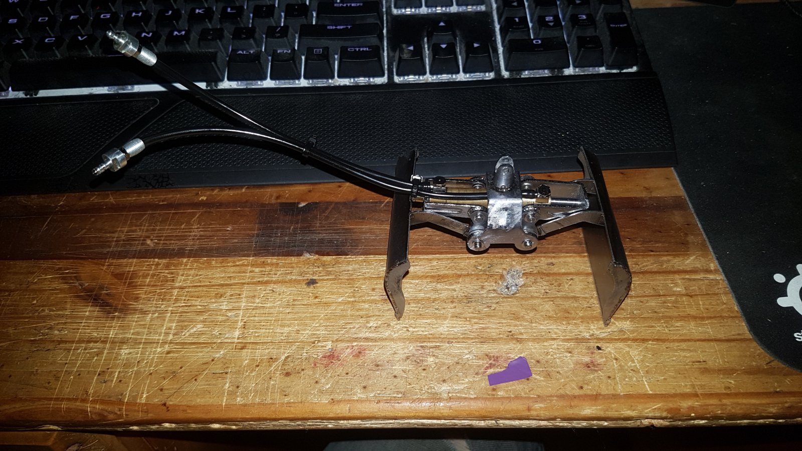

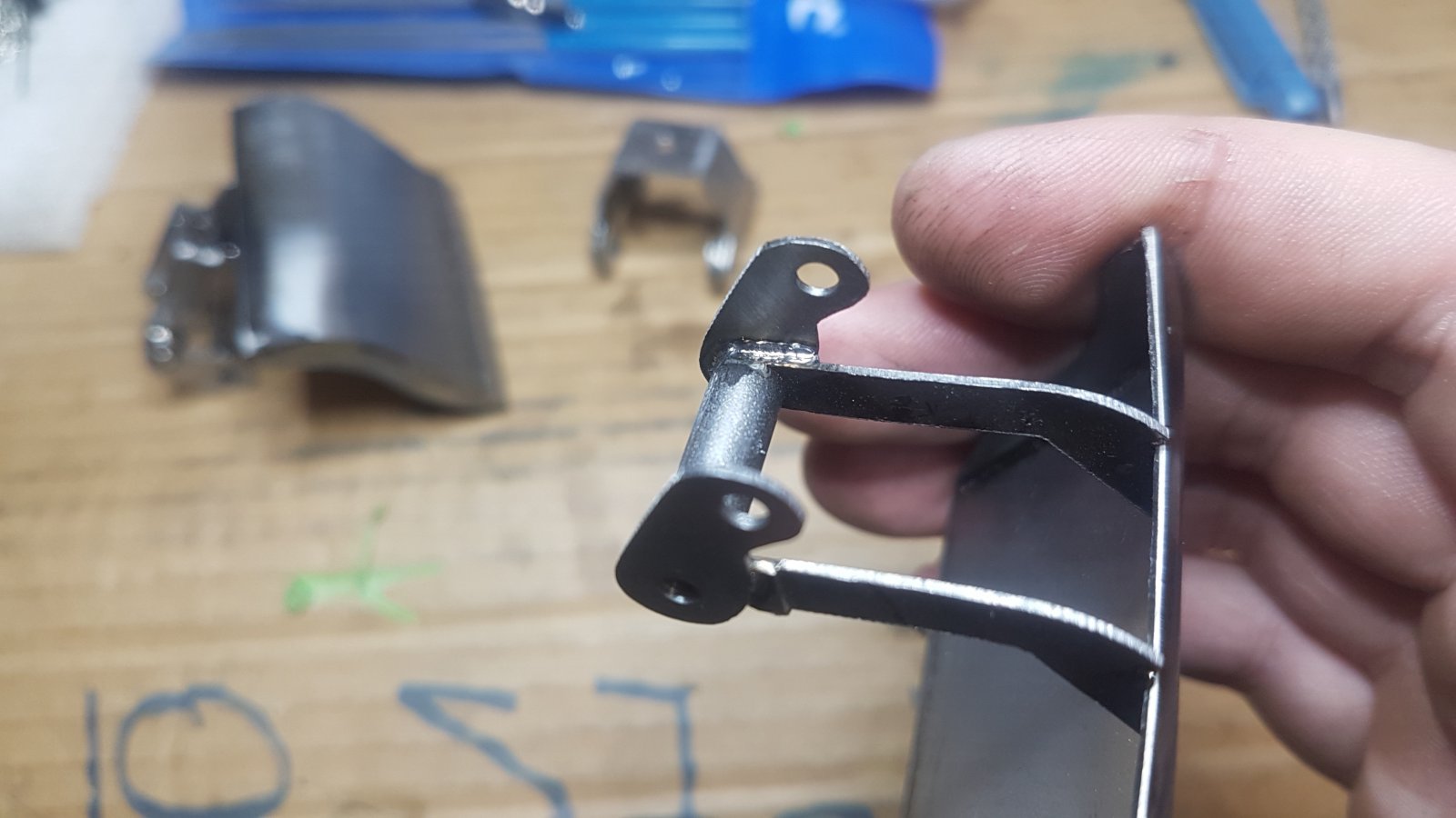

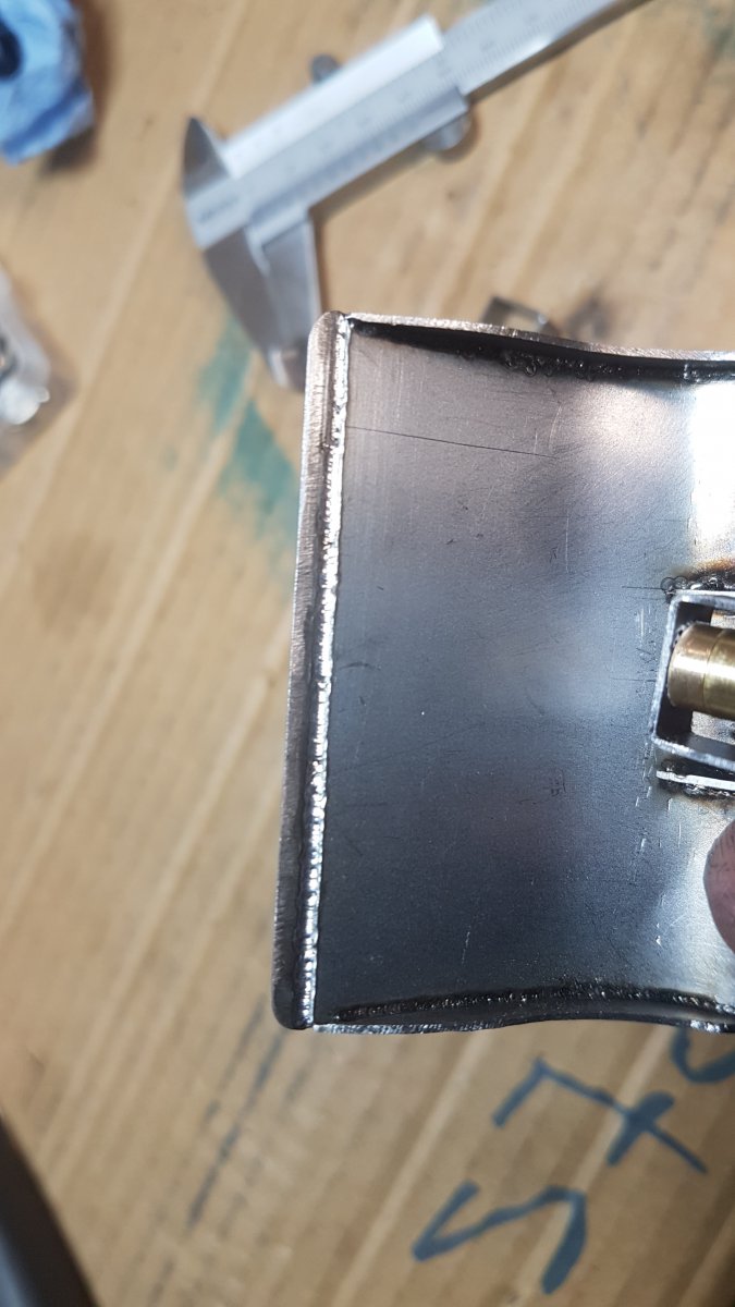

    een kleine update van de knijper

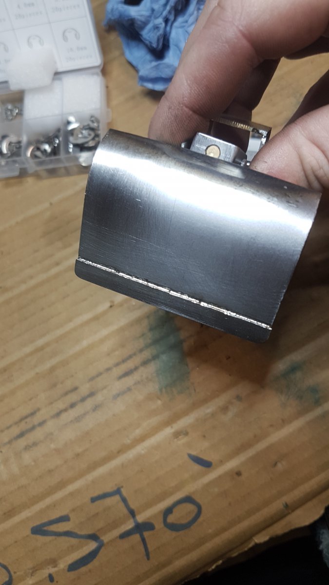

    vandaag heb ik er een mes op gelast
    de cilinder die er op komt word een grote uitdaging met name de o-ringen die er in moeten. komen word aan gewerkt. ik heb alvast gekeken hoe het gaat worden met een proef cilinder

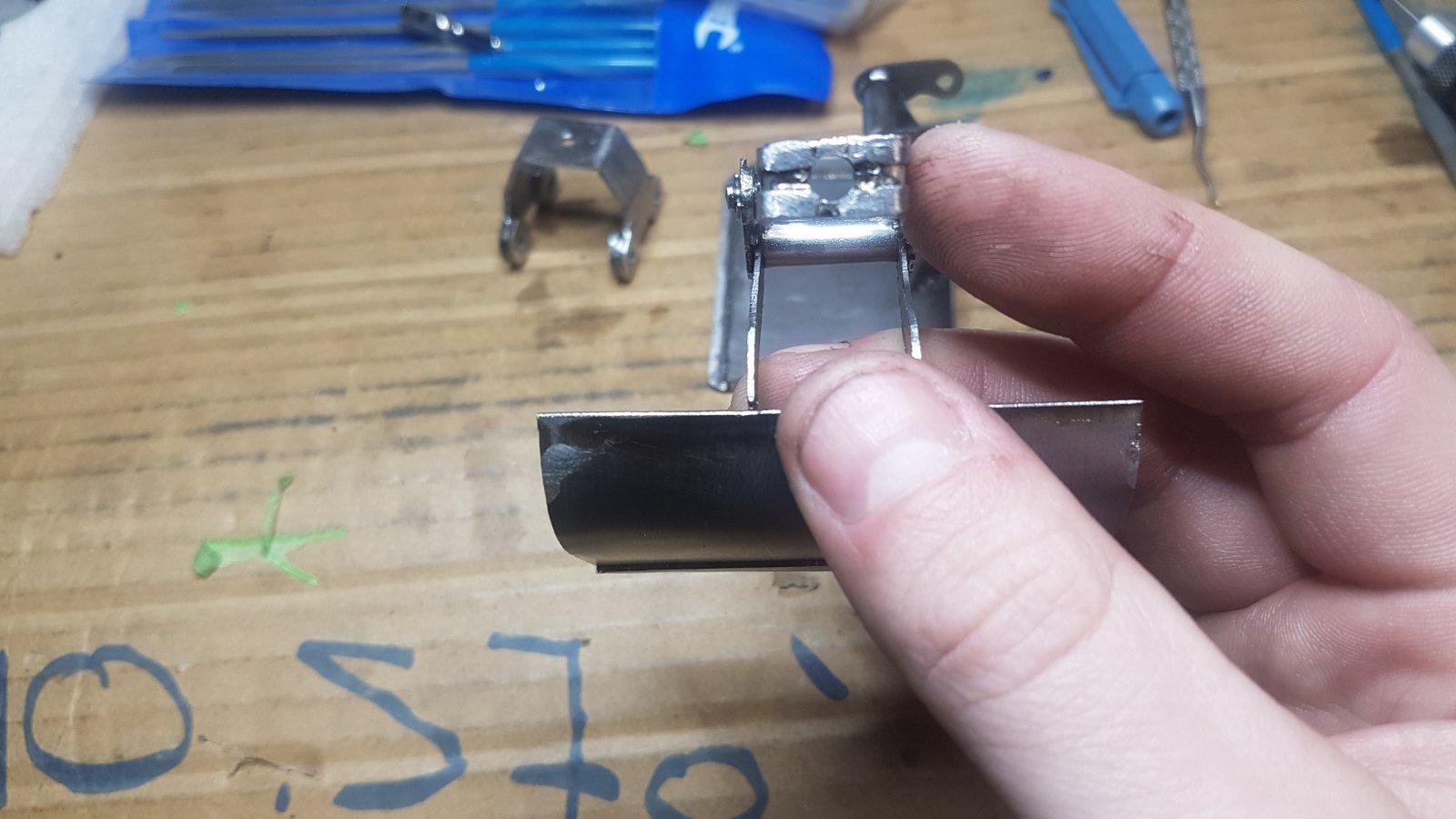

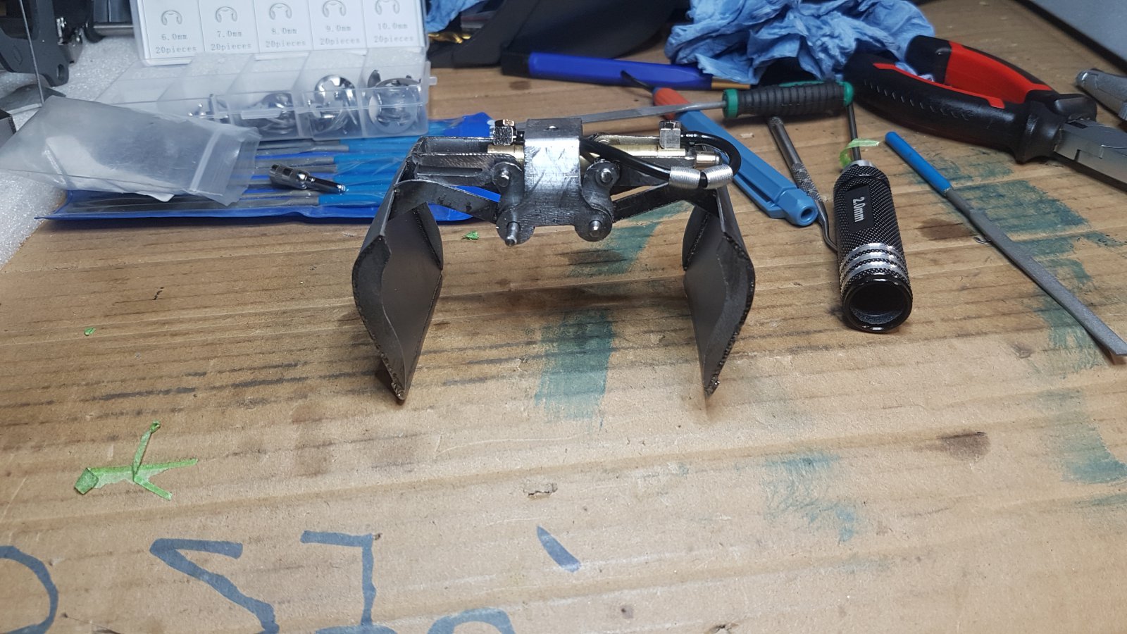

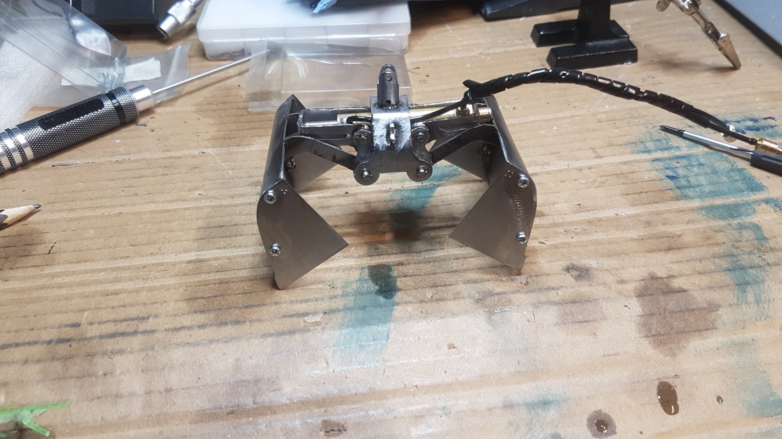

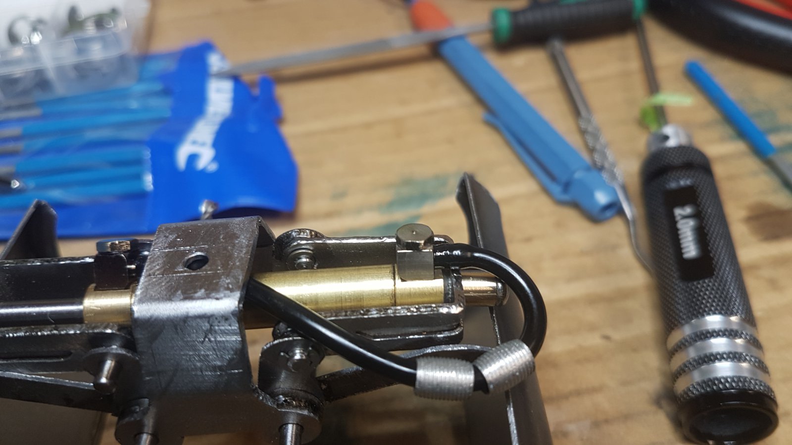

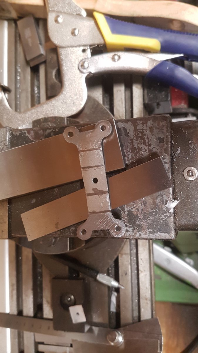

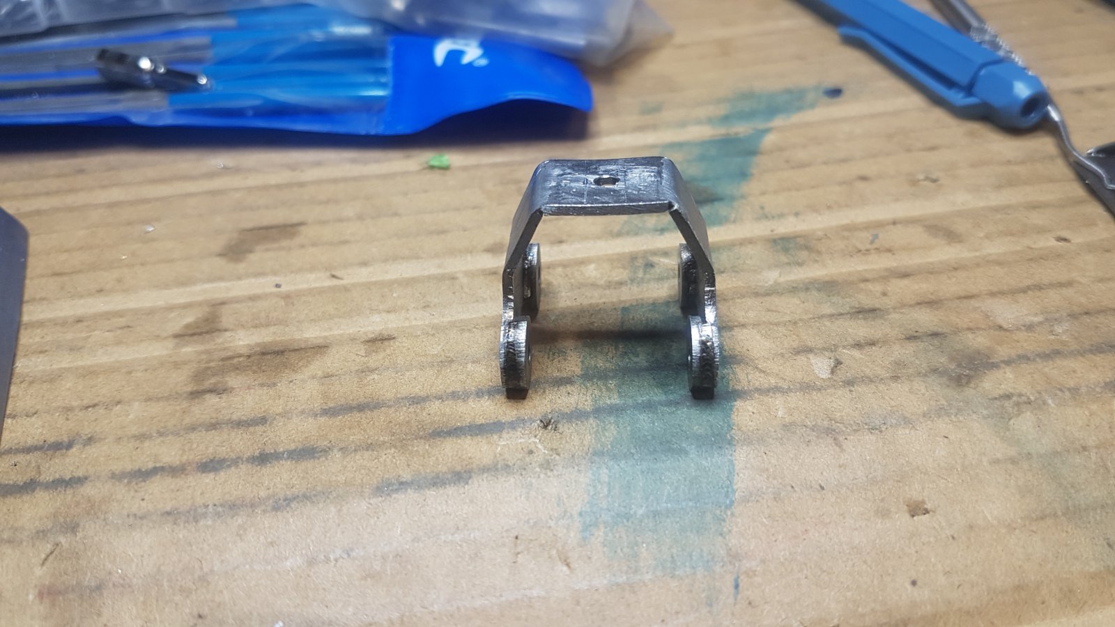

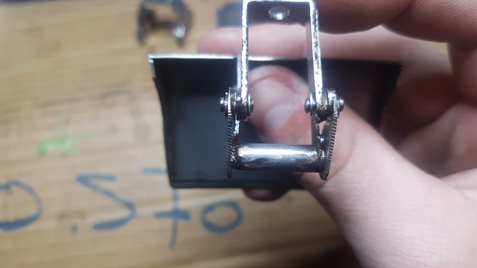

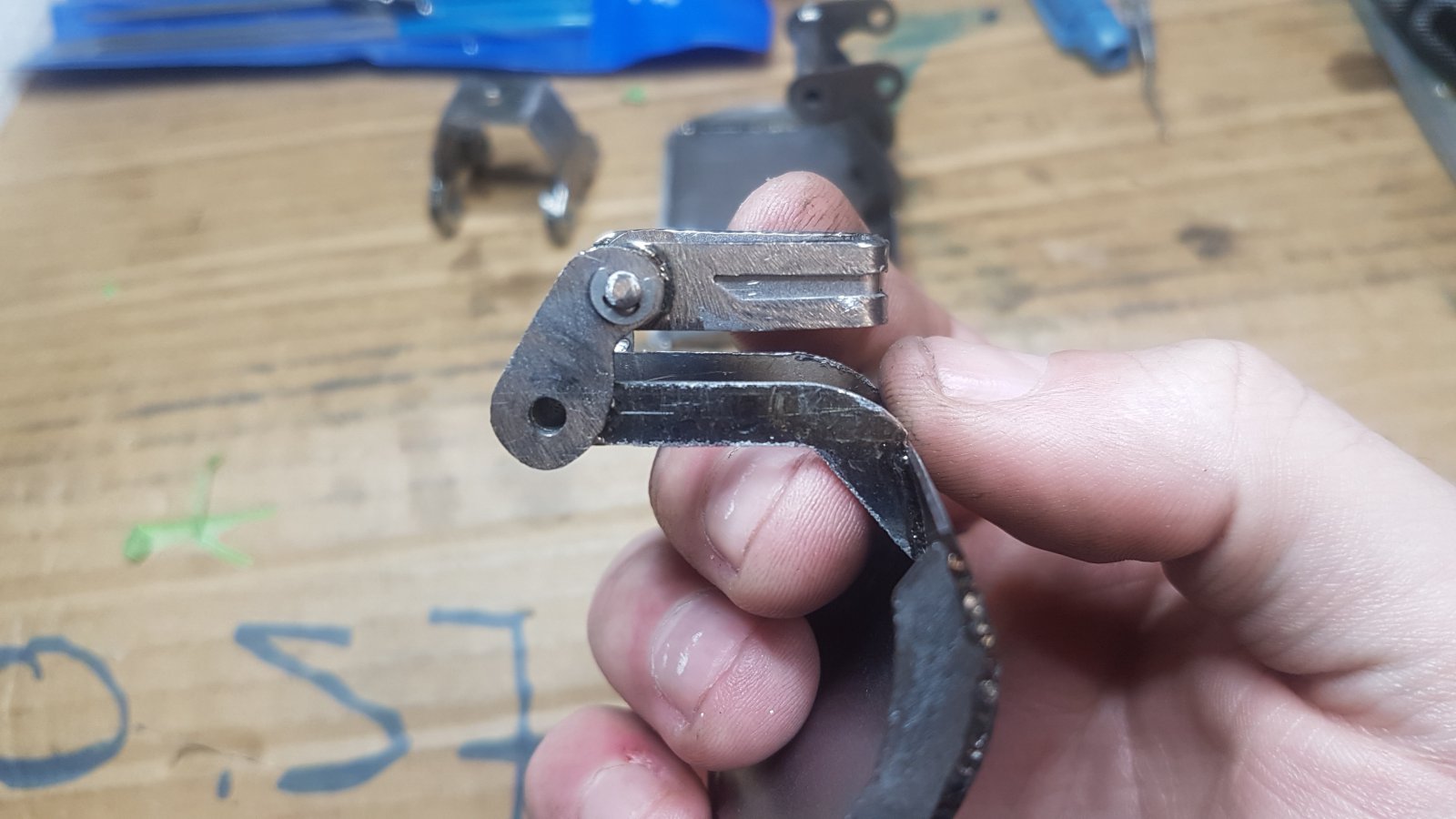

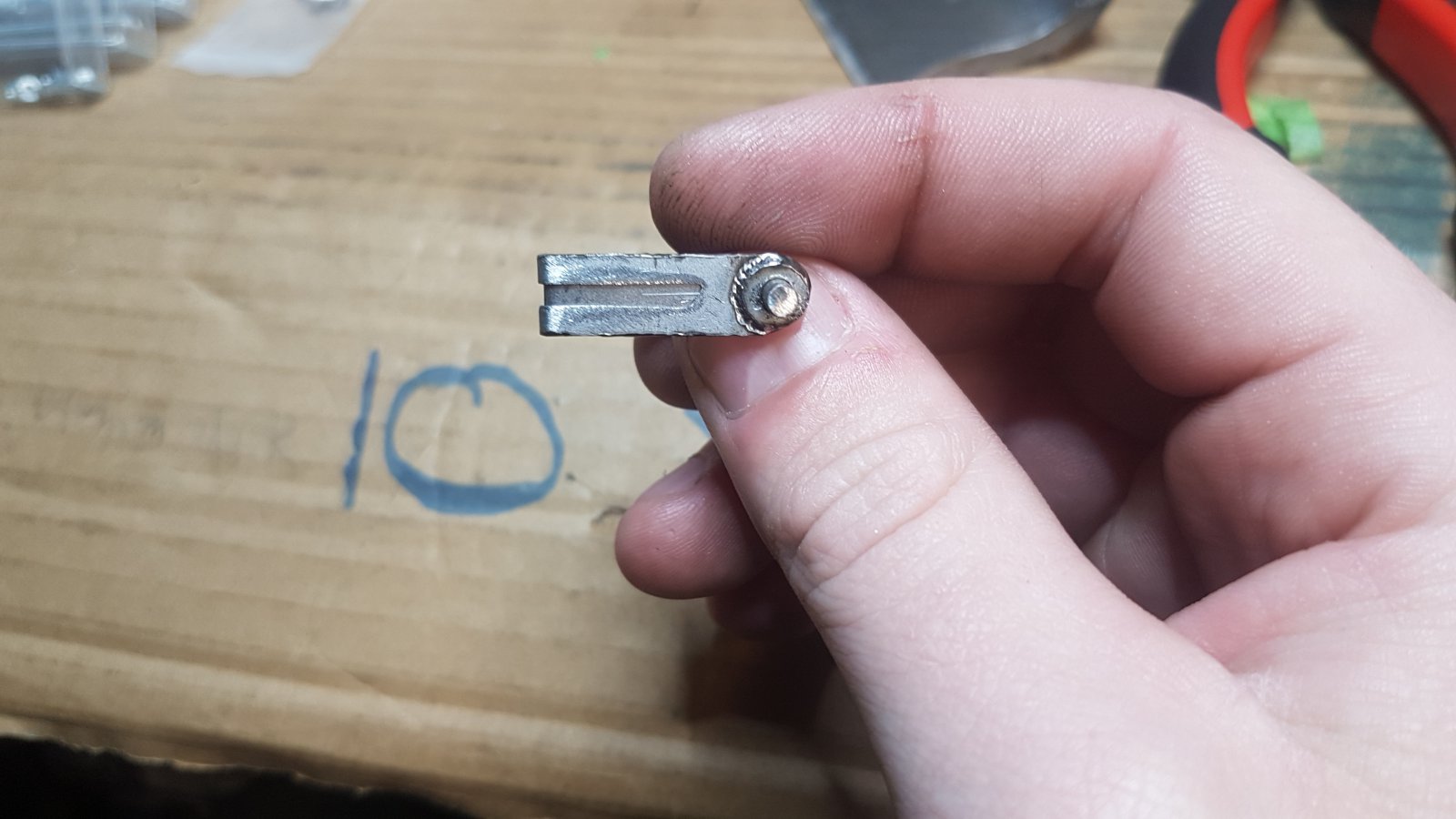

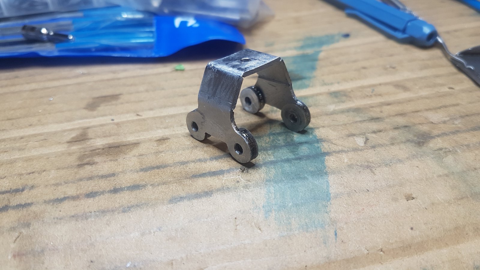

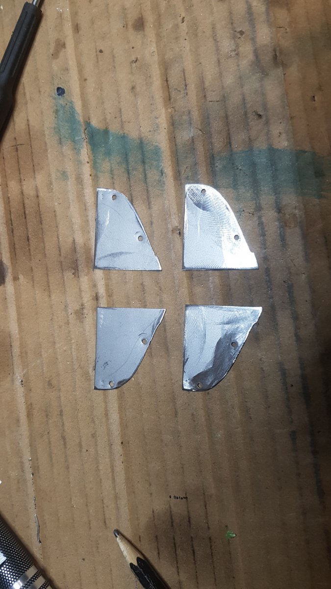

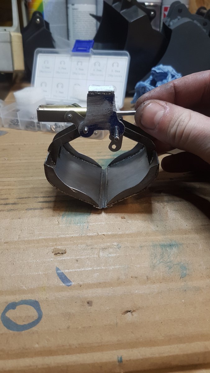

    ik ben weer een beetje verder
    ik heb niet een hoop foto`s van alle onderdelen helaas. meestal ga ik in een ruk door tot ik klaar ben en vergeet ik foto`s te maken
    de cilinder is ook klaar maar nog niet onderdruk getest
    ozy, Marker en bvdh vinden dit leuk.
    het schiet al lekker op ik moet nog een paar kleine dingetjes doen

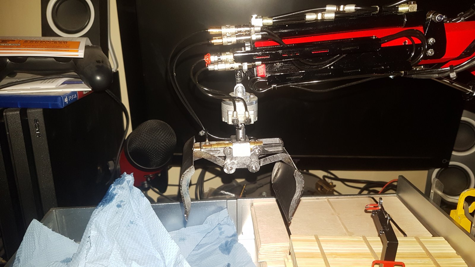

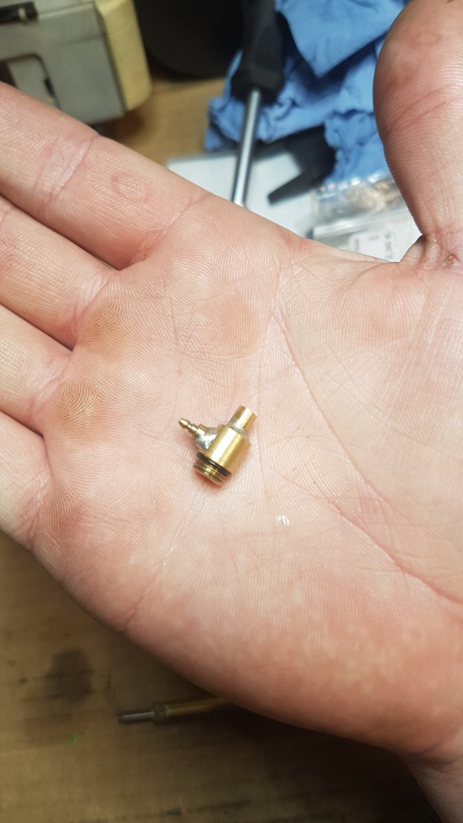

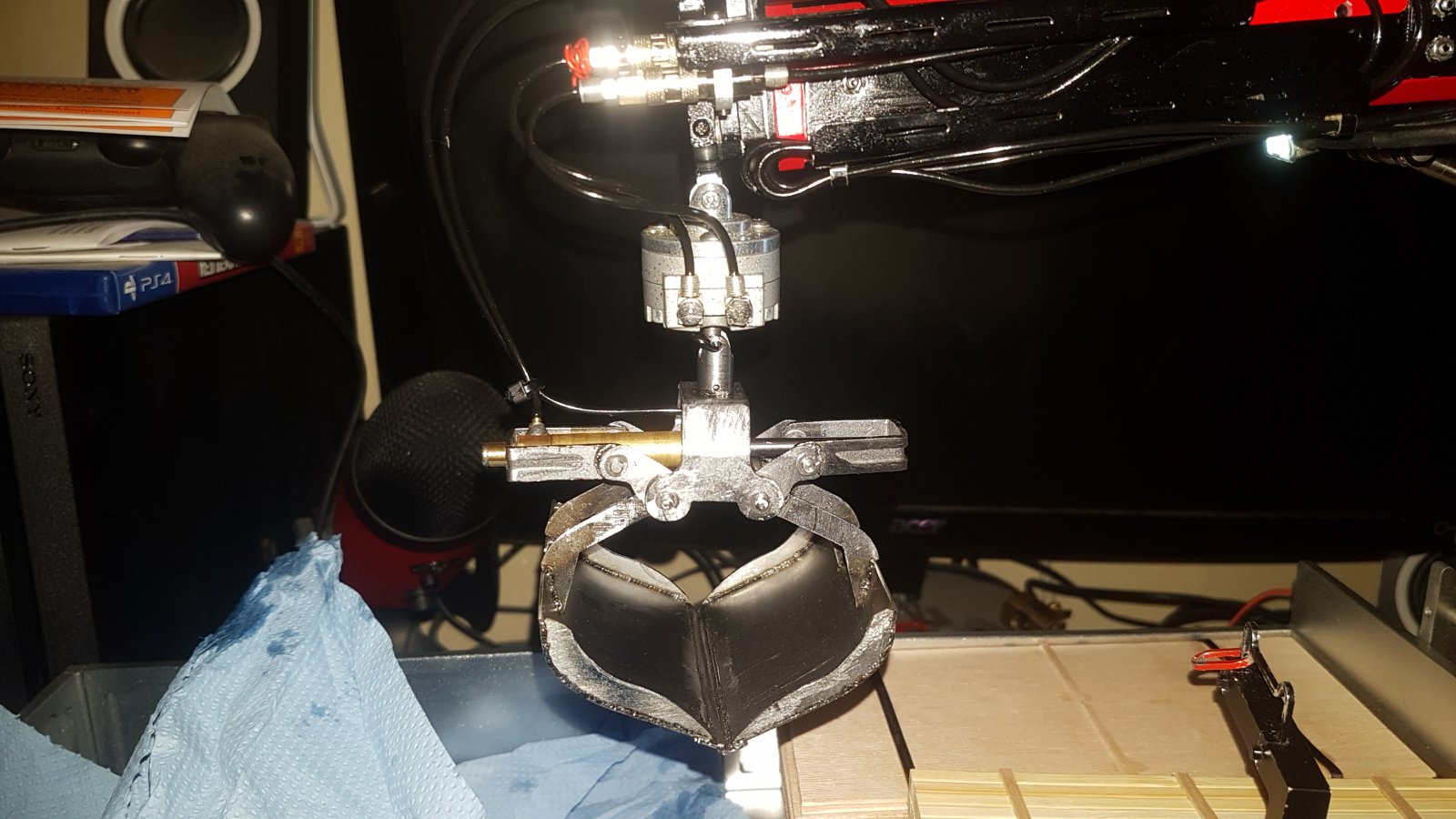

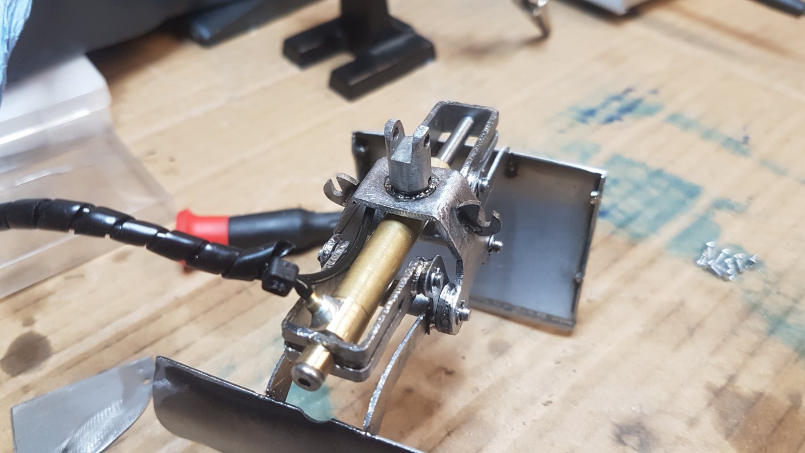

    de cilinder is tot mijn verbazing in een keer goed.

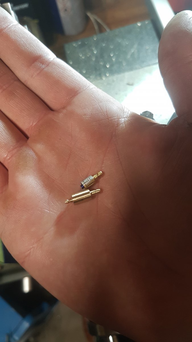

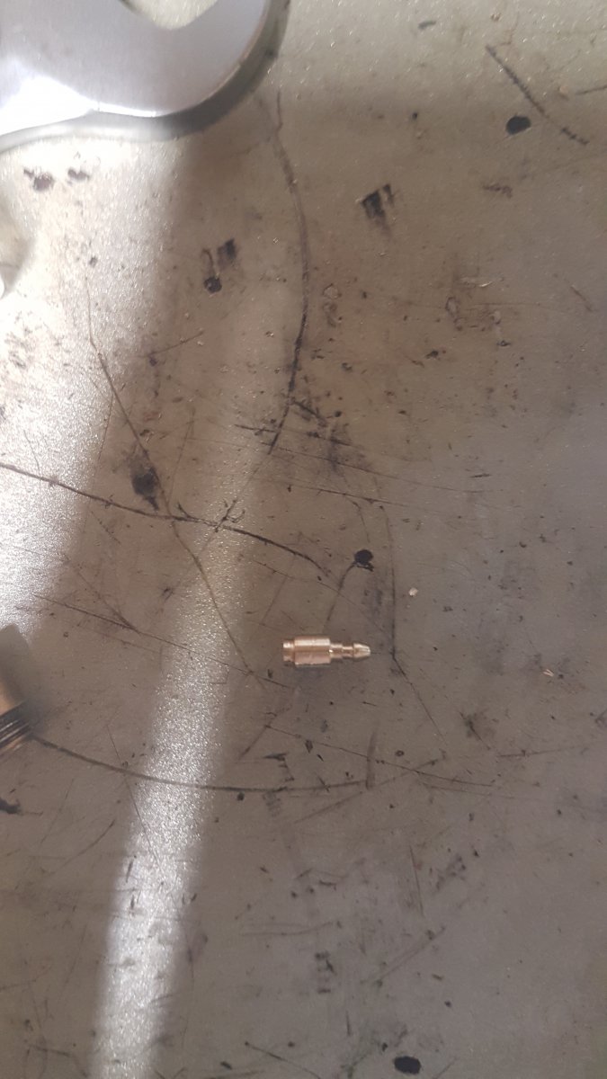

    het leiding werk wil ik wat veranderen hoe het nu zit loopt het een klein beetje aan. en aan de stang kant word de flow een beetje gesmoord. het knijpertje gaat wel lekker rap dicht wat ik ook wou. de leimbach knijper is veel te langzaam
    ik moet ook nog een setje snel wissel nippeltjes en nippeltjes voor dunne leidingen draaien een mooi klein priegel werkje voor zaterdag 20210311_171923.jpg

    Mooi realistische knijper raoul , ziet er goed uit

    De lassen zien er ook netjes uit.

    Hoezo tot je verbazing? Kwestie van jezelf onderschatten?
  11. raoul00123
    raoul00123
    20 apr 2019
    267

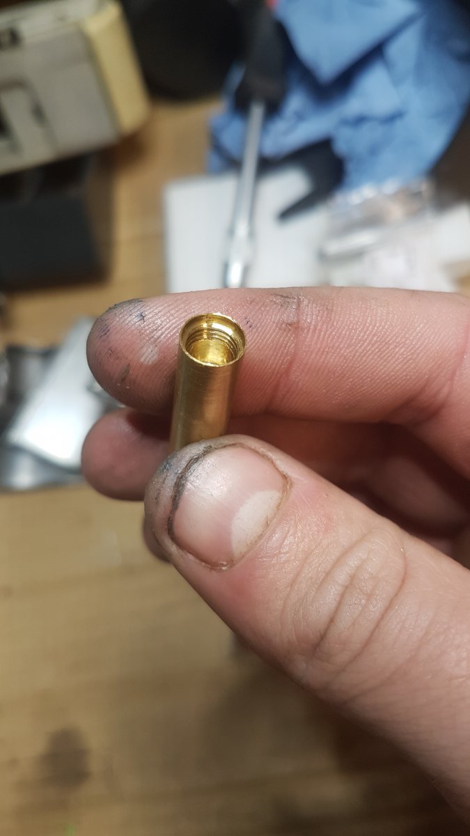

    Fryslan
    dat ook een klein beetje.
    het cilindertje is best klein met een diameter van 8 mm buiten en 6 mm binnen dus moest ik zelf weer beitels maken om de bewerkingen aan de binnenkant te doen(opruimen,draad snijden m 7x0.75 en een o-ring groef ) best krap maar het kon net

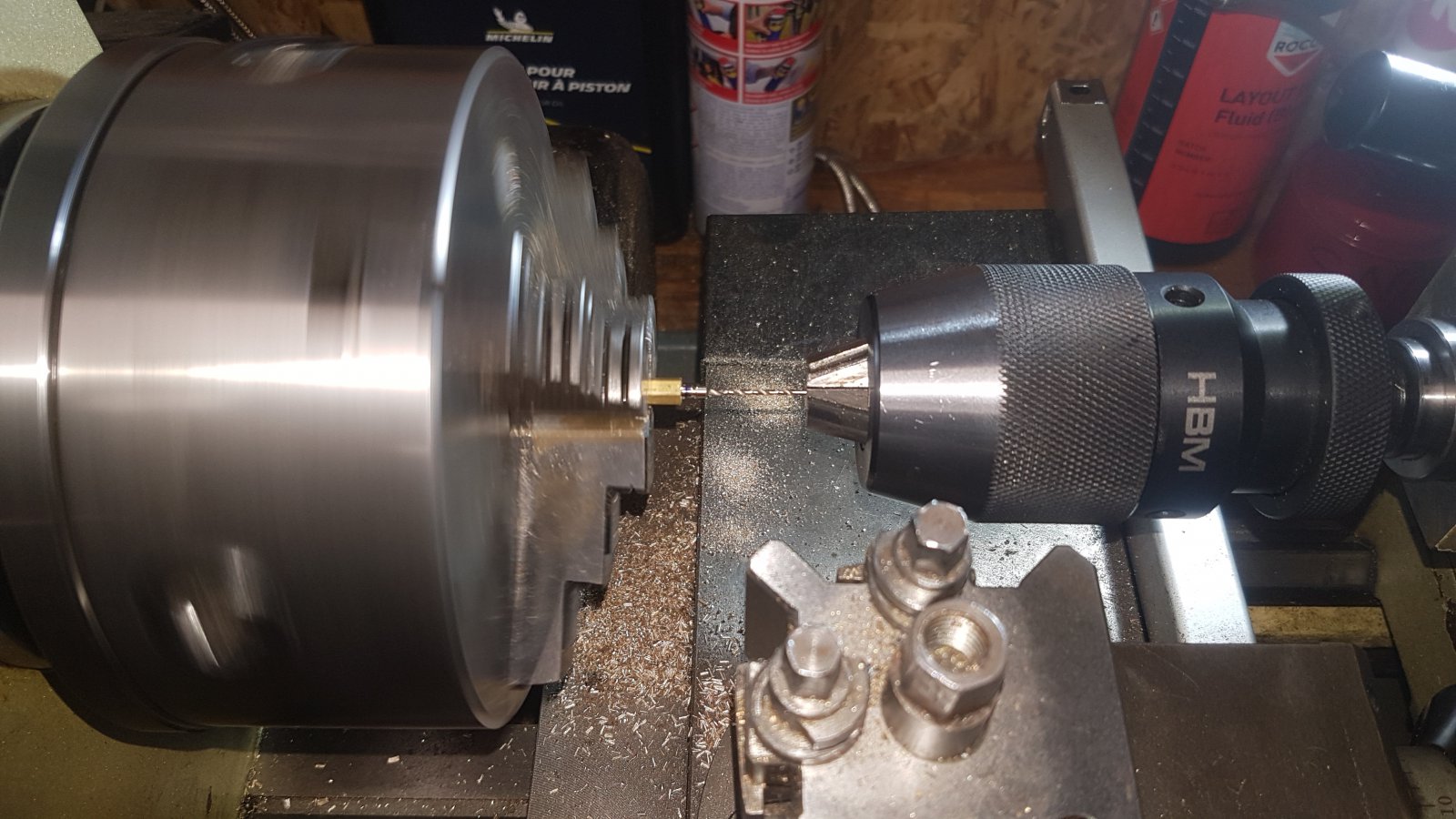

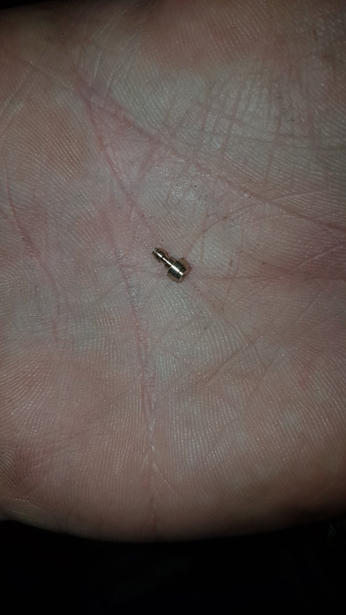

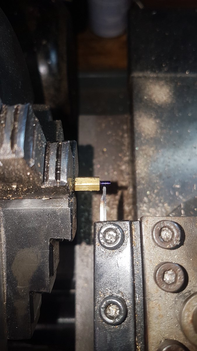

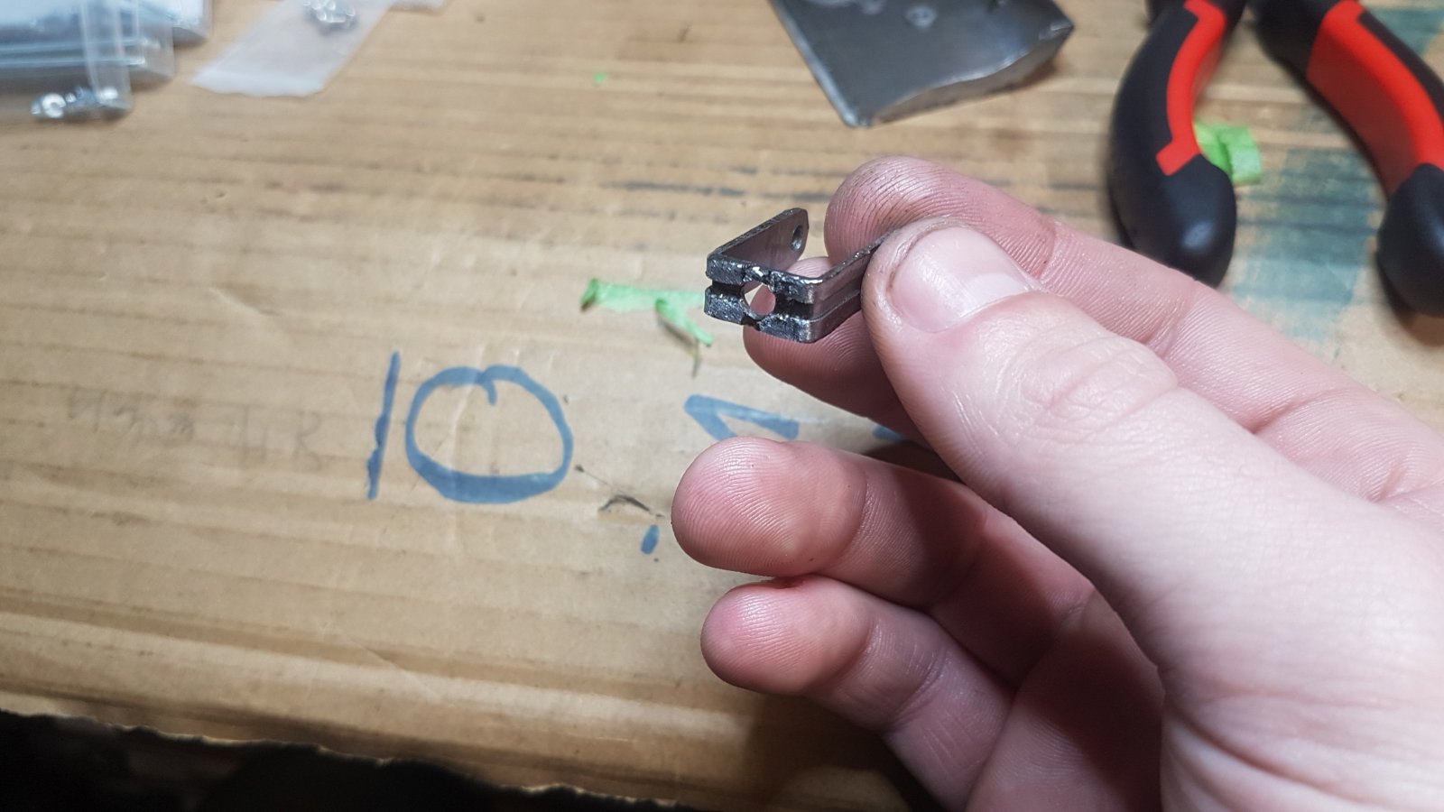

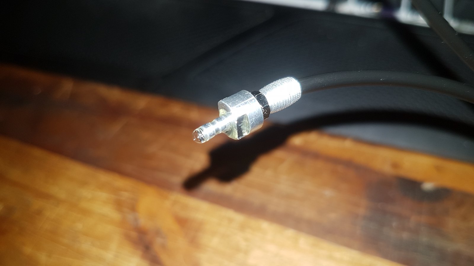

    vandaag lekker een het draaien geweest
    ik heb een oude afsteek beitel aangepast om de groef te maken
    het nieuwe nippeltje voor op de cilinder
    en die van de andere kant van de cilinder
    en de snel wissel nippeltjes de eerste is tijdens het monteren geknapt ik heb het gat met het kleinste boortje die ik heb gemaakt dat is 1 mm maar het gat die er in moest is kleiner dan blijft er niet veel vlees over
    meteen op de kraan gemonteerd gelukkig geen lekkages

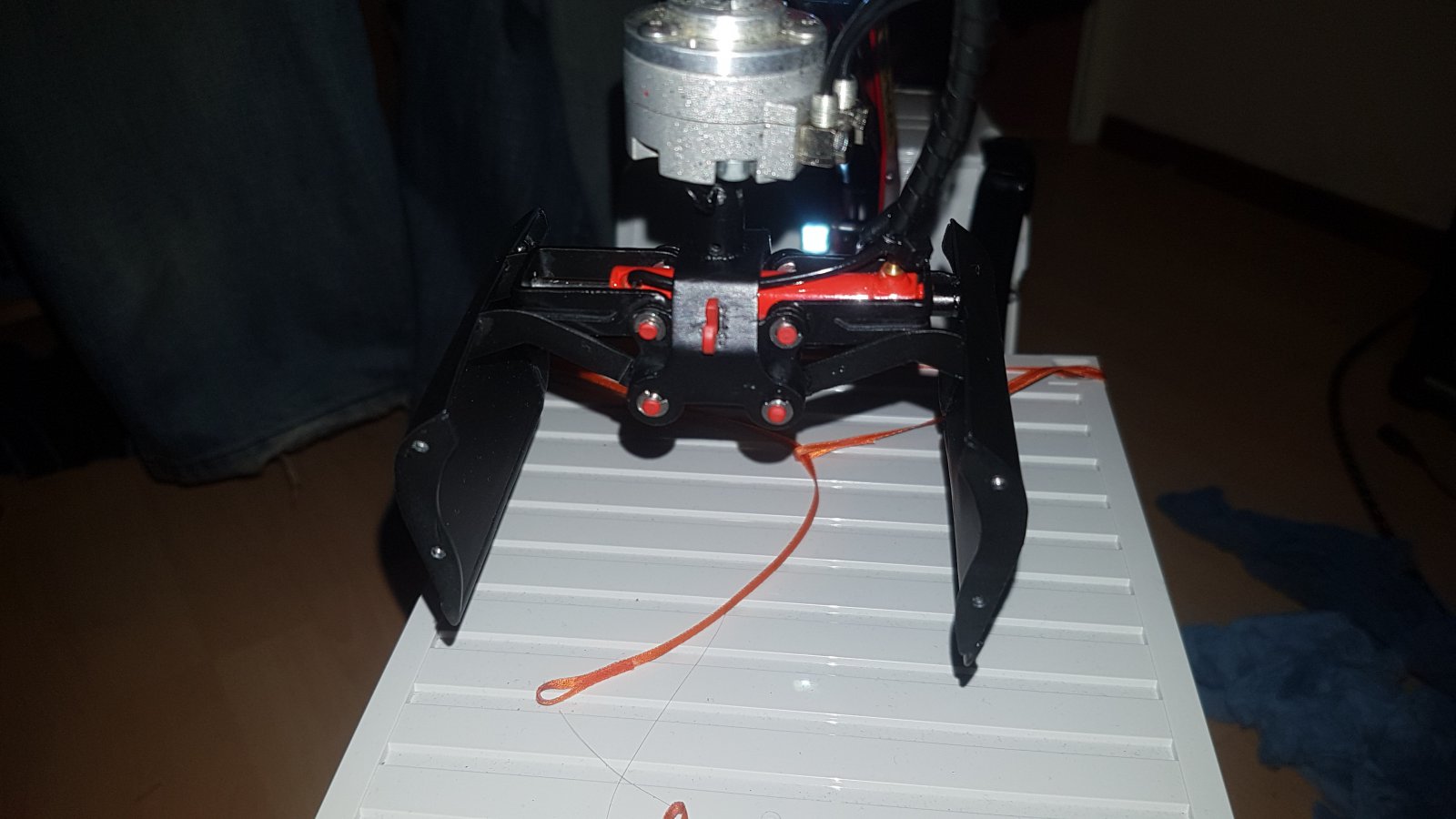

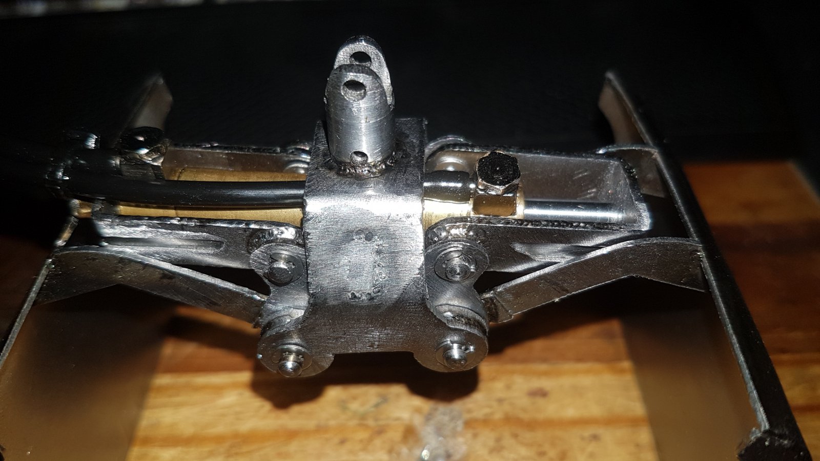

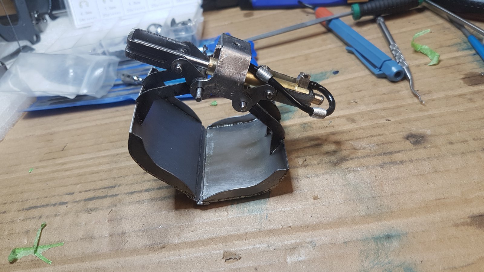

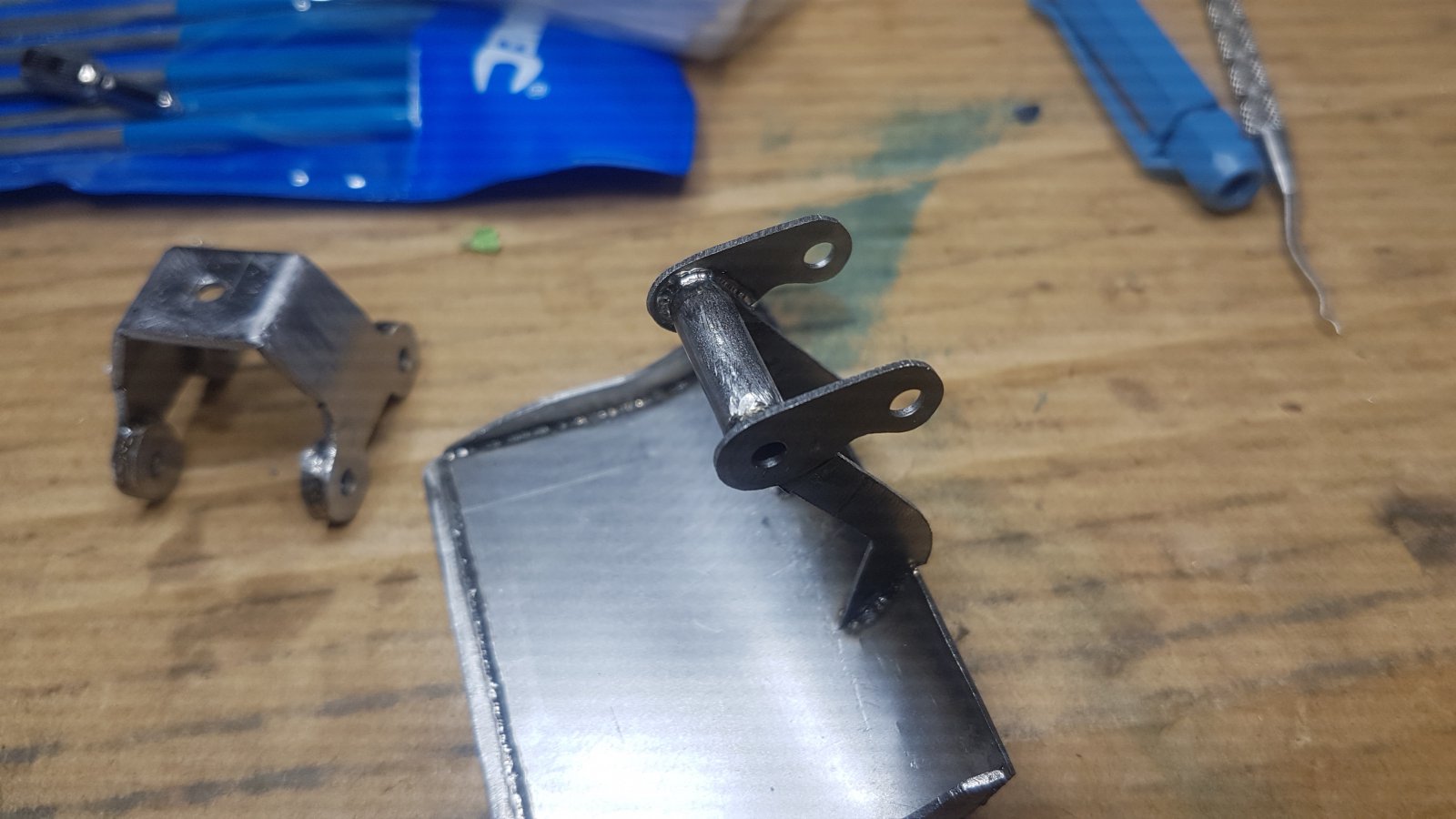

    ik ben vandaag weer verder gegaan er misten nog een paar dingetjes
    bij het bedrijf waar ik werk hebben we op alle knijpers ook een haak zitten. en op mijn knijpertje nu ook
    en als laatste heb ik ook nog een setje wangen gemaakt die ik er zo op kan schroeven. als het nodig is
    die knijper is nu zo goed als af. tijd voor een kleurtje

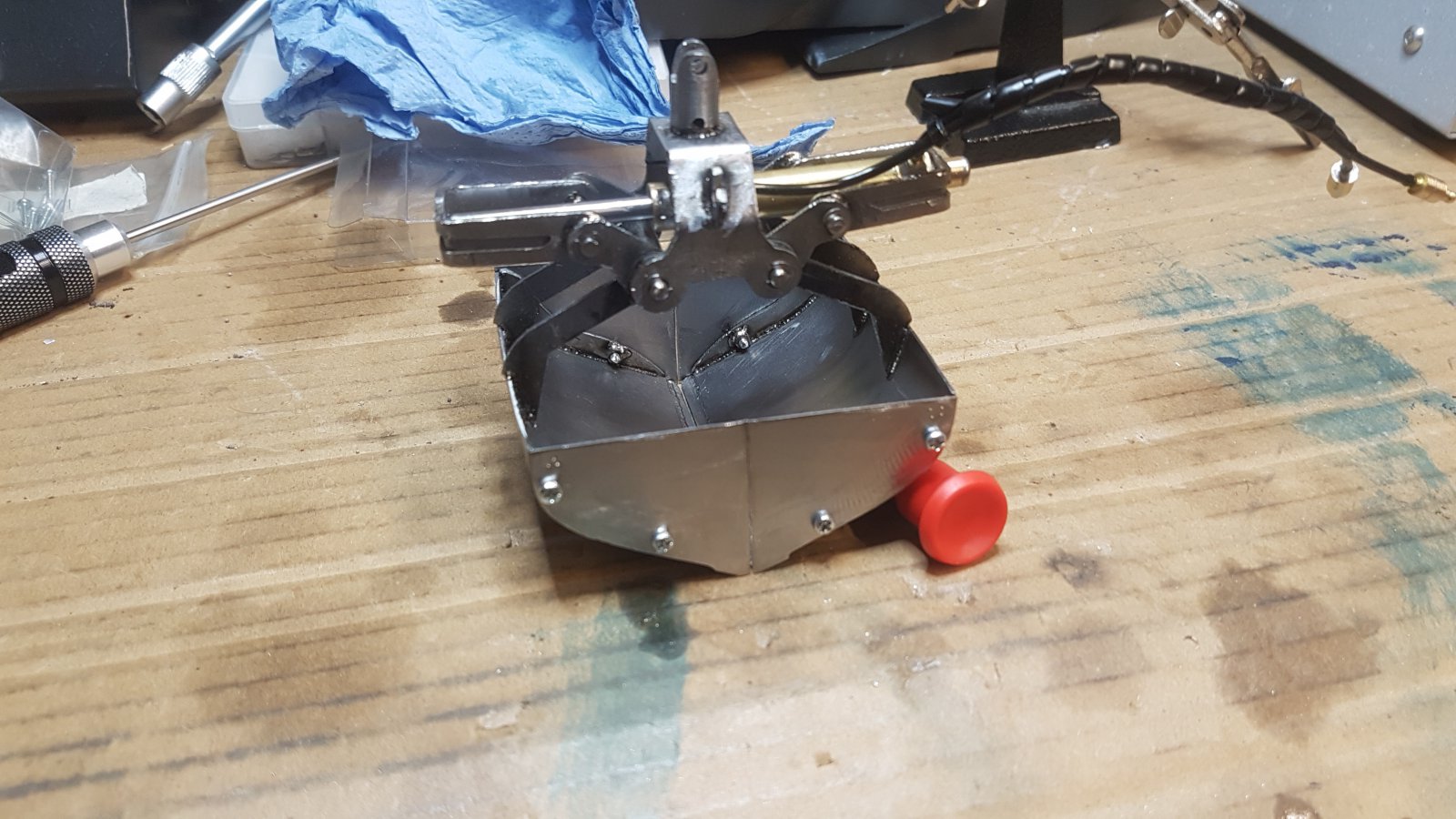

    de knijper zit een kleurtje op en is nu af
