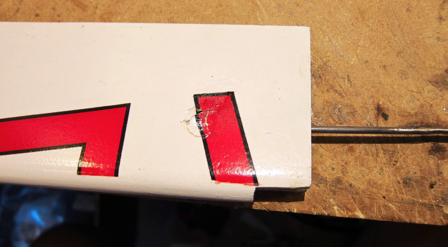

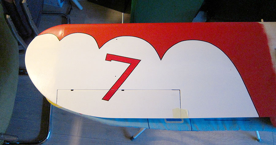

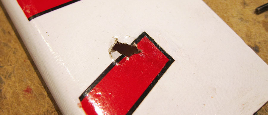

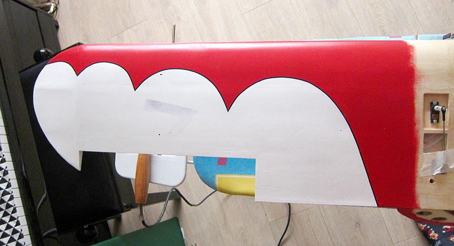

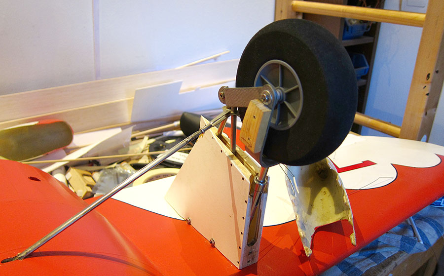

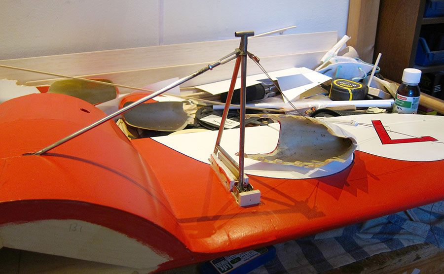

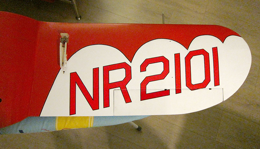

    De vleugel is weer geschilderd en het zwarte biesje is met 2mm oratrim gedaan. Voordat de decals er weer op kunnen moet eerst het rolroer vastgelijmd worden.

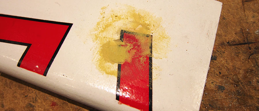

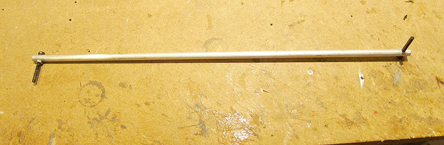

    Voor de aansturing van het rolroer moest er een nieuwe torgue rod gemaakt worden. Ook zat er in de onderkant van het rolroer een klein gaatje dat hersteld moest worden. Daartoe heb ik aan de kopse kant van het rolroer een gaatje gemaakt om met behulp van een stukje staaldraad het balsa flapje weer in positie te duwen. Met dunnen secondelijm is dit flapje gefixeerd, waarna de plek geschuurd, geplamuurd en daarna weer geschuurd is. Na het bijschilderen van het rolroer kon deze weer verlijmd worden.

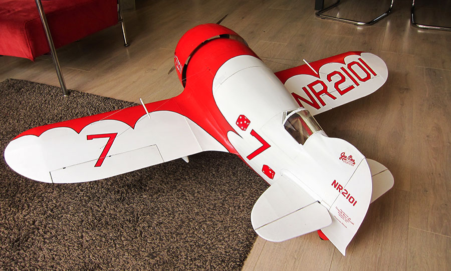

    Na het verlijmen van het rolroer konden de nieuwe decals weer aangebracht worden.

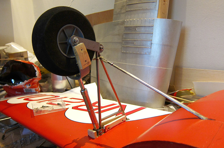

    Nadat de decals een nachtje gedroogd hadden kon de linker vleugelhelft weer voorzien worden van een laagje Glitza. Toen dat droog was kon het landingsgestel weer opgebouwd worden en de linker vleugelhelft weer voorzien worden van nieuwe spandraden.
    Als laatste nog de kapotte servo vervangen en de Gee Bee is weer helemaal klaar voor actie.
    groeten kjel

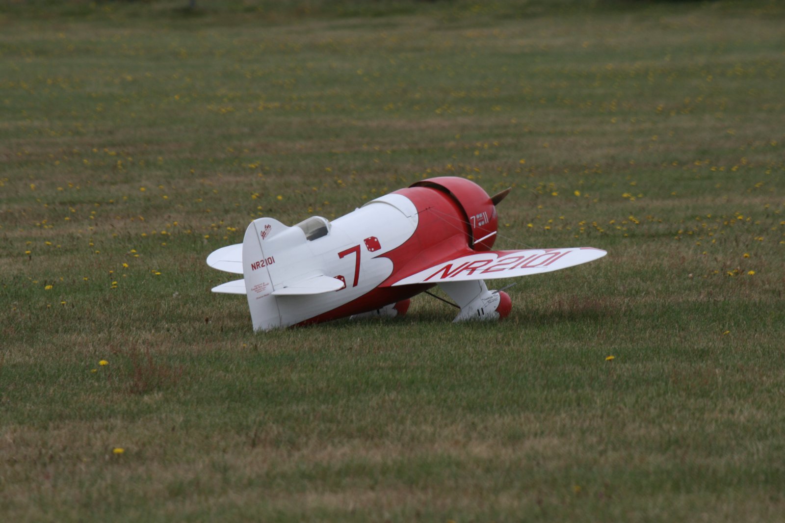

    Afgelopen zondag heeft de Gee Bee weer gevlogen. Hij vliegt nog steeds goed, dus dat is mooi :D. Alleen had ik de landing weer een beetje verklooid. De wind stond diagonaal over het veld waardoor ik toch een beetje ver van mij af (50 a 60 m) lande en dan zie ik het blijkbaar niet meer helemaal goed (ik wordt toch ook een dagje ouder), want opeens stond hij aan de grond terwijl ik dacht dat hij nog aan het vliegen was. Dus ik was ook nog niet aan het afvangen wat resulteerde in een wat harde landing waarbij hij weer op zijn ruggetje eindigde. Afgezien van rechts een verbogen landingsgestel verder geen schade. Hij kan een stootje hebben. Inmiddels is de poot weer gericht en wijzen alle wielen weer dezelfde kant op.
    Resume, het starten en vliegen is geen probleem, dat doet hij erg goed. Landen, alleen als het landingscircuit goed is en ik goed voor de baan uitkom en niet te ver van mij vandaan ben. Anders doorstarten en opnieuw proberen en niet eigenwijs zijn! Mijn eigen gemaakte landingsgestel functioneert prima, zolang ik maar netjes land en hij niet neergekwakt wordt.
