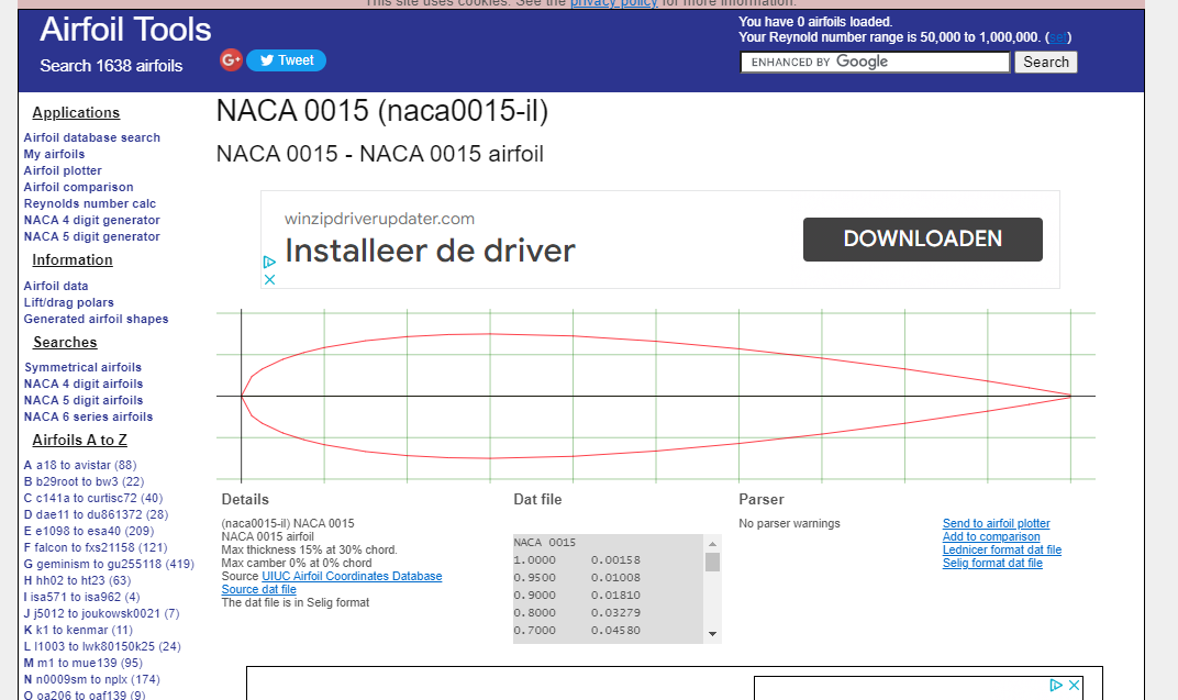

Ligt dat ook niet aan het NACA 0015 profiel?
Als ik het zo bekijk is er weinig verschil tussen de Paf, Easy en Calmatow (daar weet ik het profiel niet van. NACA 2415?)
-zelfde profiel
-romp met weinig frontaal oppervlakte
-redelijk lange romp
Wat ik nog steeds bijzonder vind, is dat minimale verschillen in vleugelprofiel zulke grote effecten hebben! Dit terzijde.

Em die effecten van minimale verschillen in vleugelprofielen merk ik niet hoor! Uiteindelijk gaat het om het totaal van profiel, instelhoek, zwaartepunt, gewicht en nog een paar factoren of je een goed vliegend model krijgt.
Ik vind 379 Euro voor een 230cm kist nou niet zo laag in kosten.
Hij is wel snel in elkaar te zetten, dat is dan het enige voordeel.
Vleugelprofielen die gebruikt worden, NACA 0015 of 16 of 2415 hebben weinig verschillen.
De ene zal meer liften dan de andere of wat meer weerstand genereren.
Het is allemaal zo rond de 15% dikte.
Volgens mij heeft iets als een Big Lift een Clark Y.
Daar zie je wel degelijk verschil in vlieggedrag, een NACA is neutraler.

Vermoedelijk komt het dat een NACA 0015 symmetrisch is.
Ik snapte de post van GJ niet zo goed.

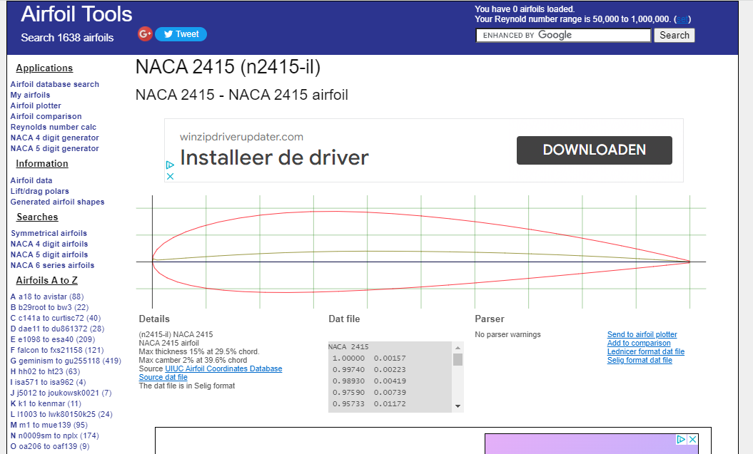

NACA 0015:
NACA 2415:
Dat scheelt nogal . . .

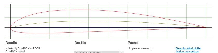

Ik vergelijk een NACA met een Clark Y.
En met neutraler bedoel ik de reactie op snelheid.
Een NACA is bij verschillende snelheden neutraler, een Clark Y gaat bij stijgen van de snelheid meer lift leveren dus gaat het model stijgen.
Een NACA doet dat veel minder, dus is neutraler.

De genoemde NACA 00serie (symmetrisch) en de 2415 (halfsymmetrisch).
Beide zijn niet heel erg snelheids afhankelijk bij een normale invalshoek.
Een Clark Y lift enorm.
De theorie ken ik niet maar ik weet dit uit de praktijk.
