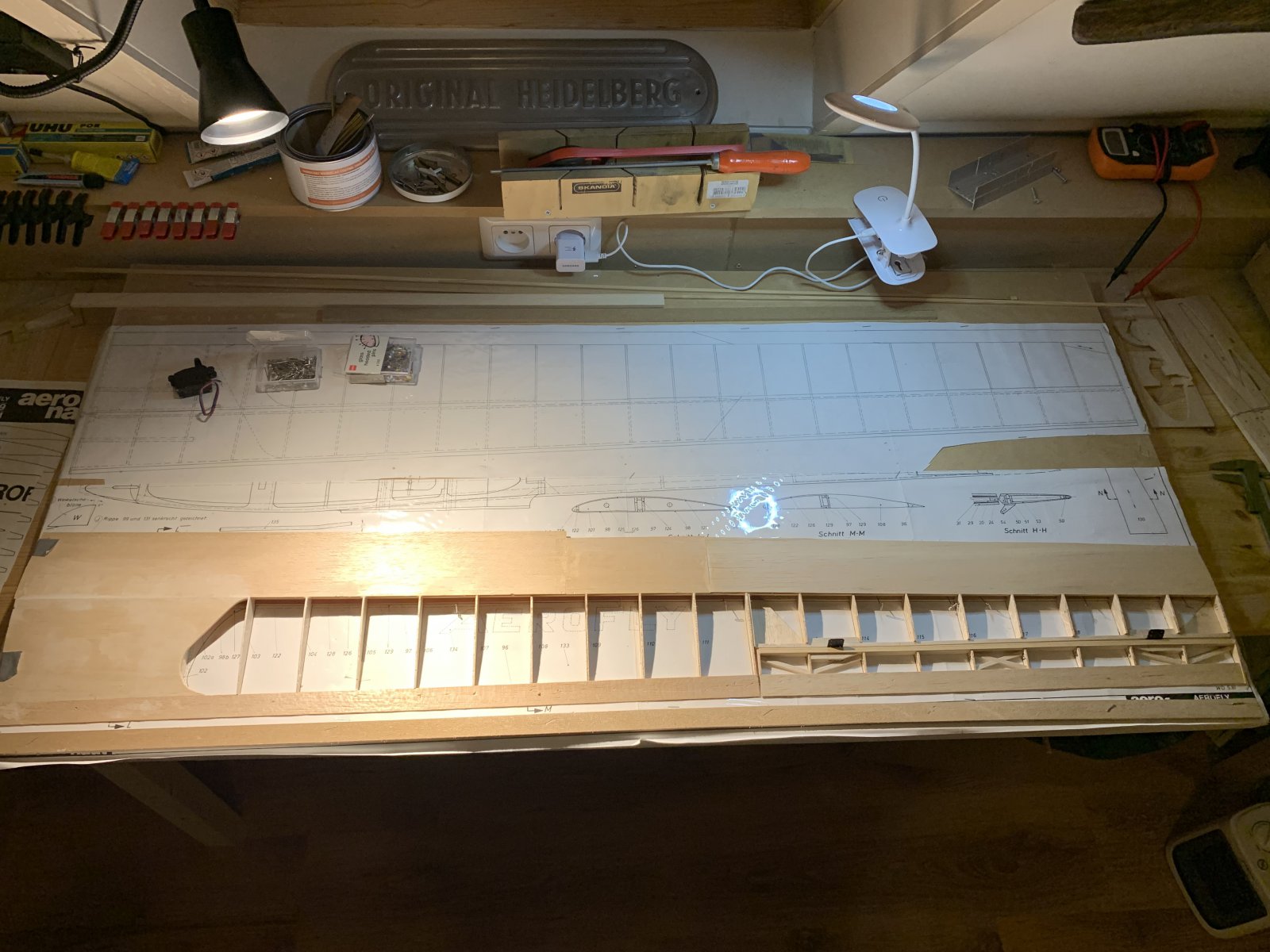

Vandaag dagje vrij en weer heerlijk bouwweer.

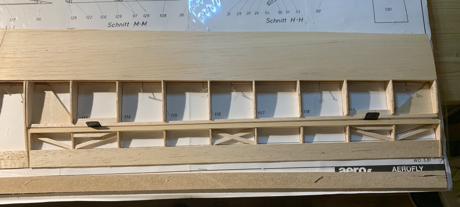

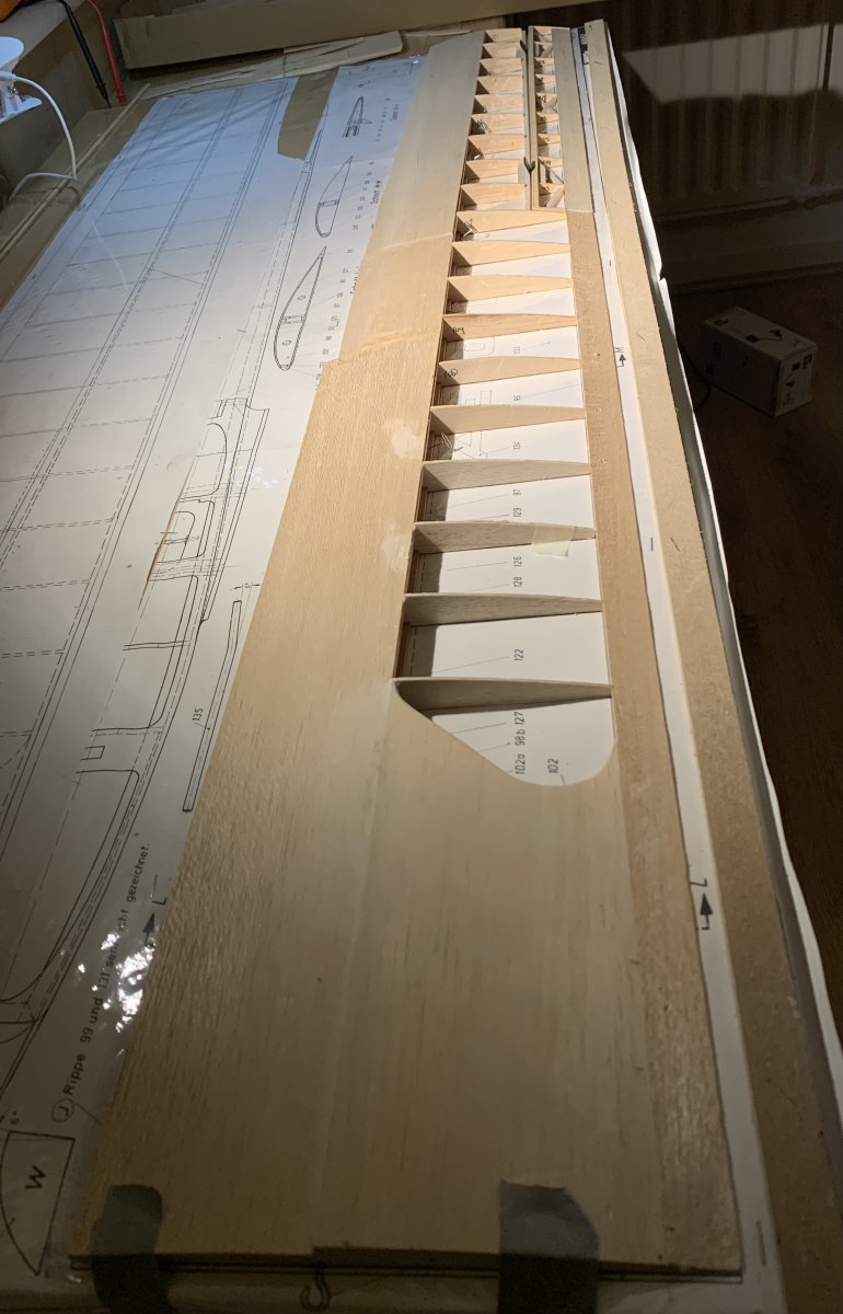

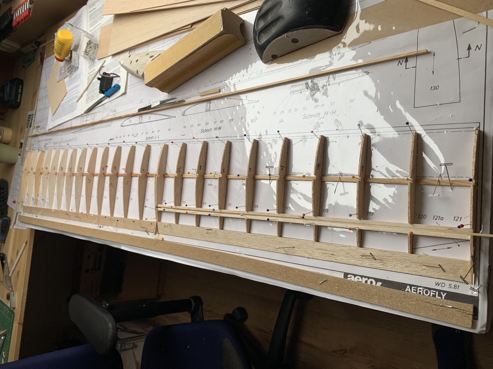

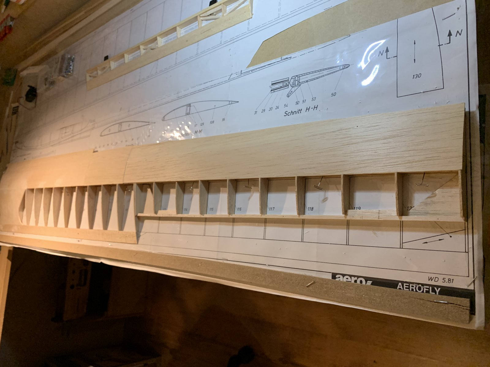

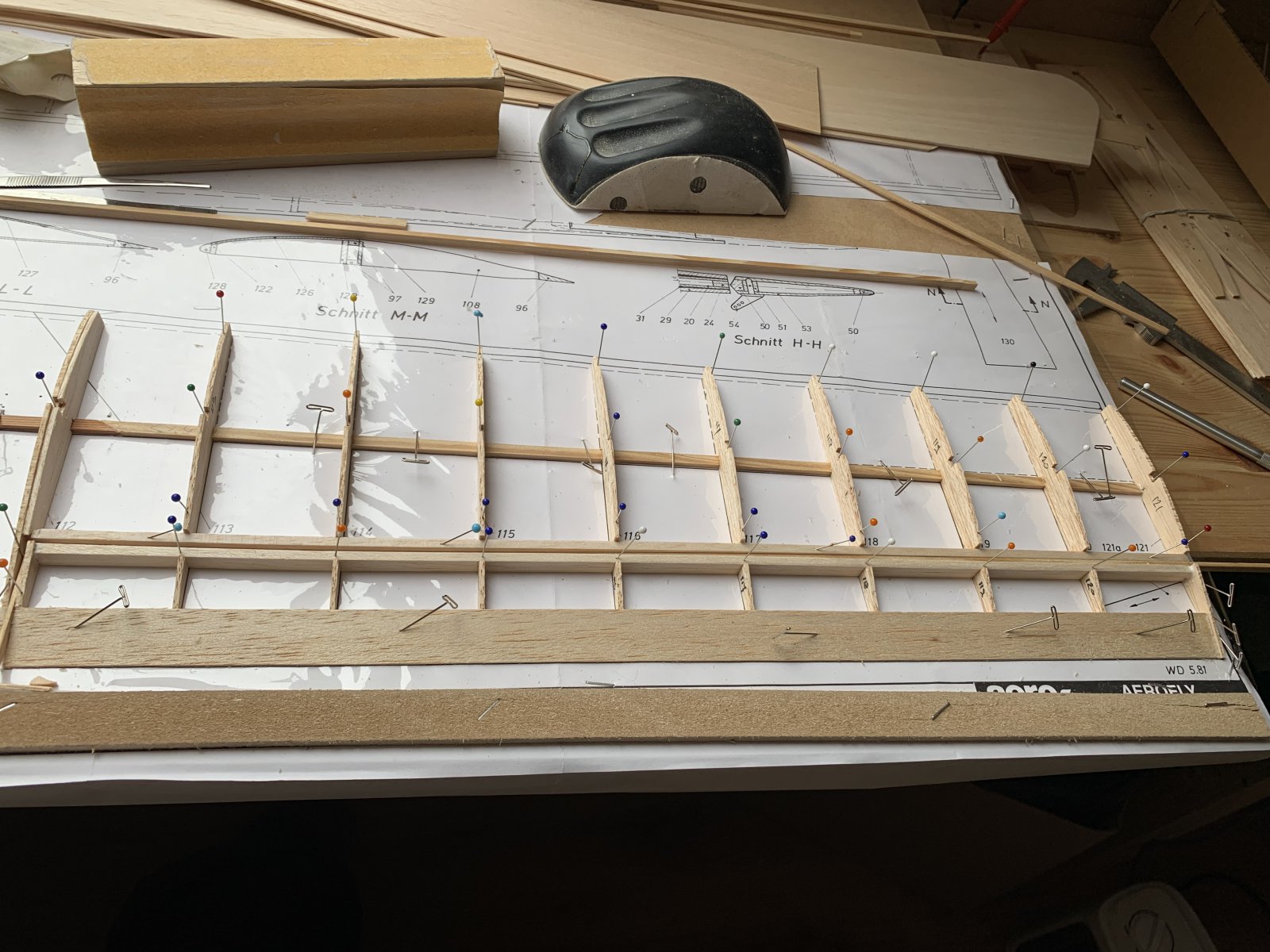

M’n eerste vleugel!
Wel een heel gepriegel om de ribben netjes haaks te krijgen en te houden. Heb gelukkig een kleine blokhaak. Nooit geweten dat ik zoveel geduld heb trouwens. Bouwen=rustgevend (tot nu toe).

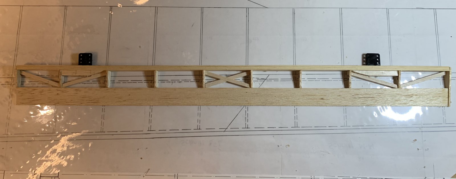

Heb er een aileron ingebouwd die hopelijk door de keuring komt. Zal binnenkort nog opzoek naar 2 mini servos die in de vleugel passen.
Onderkant indekken wacht ik nog mee om zo de Servo en snoer te kunnen installeren.
Nu bouwplank 180 graden draaien en aan de linker vleugel beginnen. Rechter vleugel laat ik liggen als voorbeeld en zo blijft deze mooi vlak.

Ziet er keurig uit, je hebt al extra vlees aangebracht ter plaatse van de scharnieren, die kruisjes zijn bedacht voor de stevigheid ? ….
bouwtipje: Ik zou het hele rolroertje beplanken, dat geeft meer stevigheid en maakt folien makkelijker
nog een bouwtipje: Wees even slim en prik kleine gaatjes in de ribben, tijdens folien word namelijk de opgesloten lucht warm en gaat uitzetten waardoor de folie gaat opbollen en zich lostrekt, na afkoelen krimpt het wel weer maar het is niet fijn met folien
Gaatjes (2-3mmj in de spantjes zorgt dat de lucht kan ontsnappen tussen de ribjes en via de scharniersleufjes de vleugel / rolroer kan verlaten.
voor servo’s kan je even kijken op de site bij Motion rc, daar kan je van freewing schuimjets onderdelen bestellen, en dus ook de micro servo’s… deze zijn goedkoop en best goed en er zitten er tussen met een snoertje van 60 cm of meer
Scheelt weer verlengsnoertjes maken
Wil je merkservo’s dan zou ik ze deze week nog bestellen bij de bekende webshop uit Brugge waarvan ik niet mag zeggen dat die Aerobertics heet … daar heb je deze week een actie op Savox (ik heb er gisteren 7 van binnen gekregen)
Dat zijn weer nuttige tips waarvoor hartelijk dank!
Het kruis in de rolroer had ik inderdaad voor versteviging maar wellicht overbodig en onnodig zwaar. Haal ik die weg en ga het dan beplanken.
Dat van de gaatjes in de ribben had ik nog nergens gelezen dus ook weer zeer nuttig. Het folieen zal nog wel even op zich laten wachten maar heb geen haast en knutsel nog rustig verder met het hout.
Zal vanavond eens kijken op de aangegeven sites en dan bestellen. Zal dan tevens kijken voor een geschikte motor en prop.
