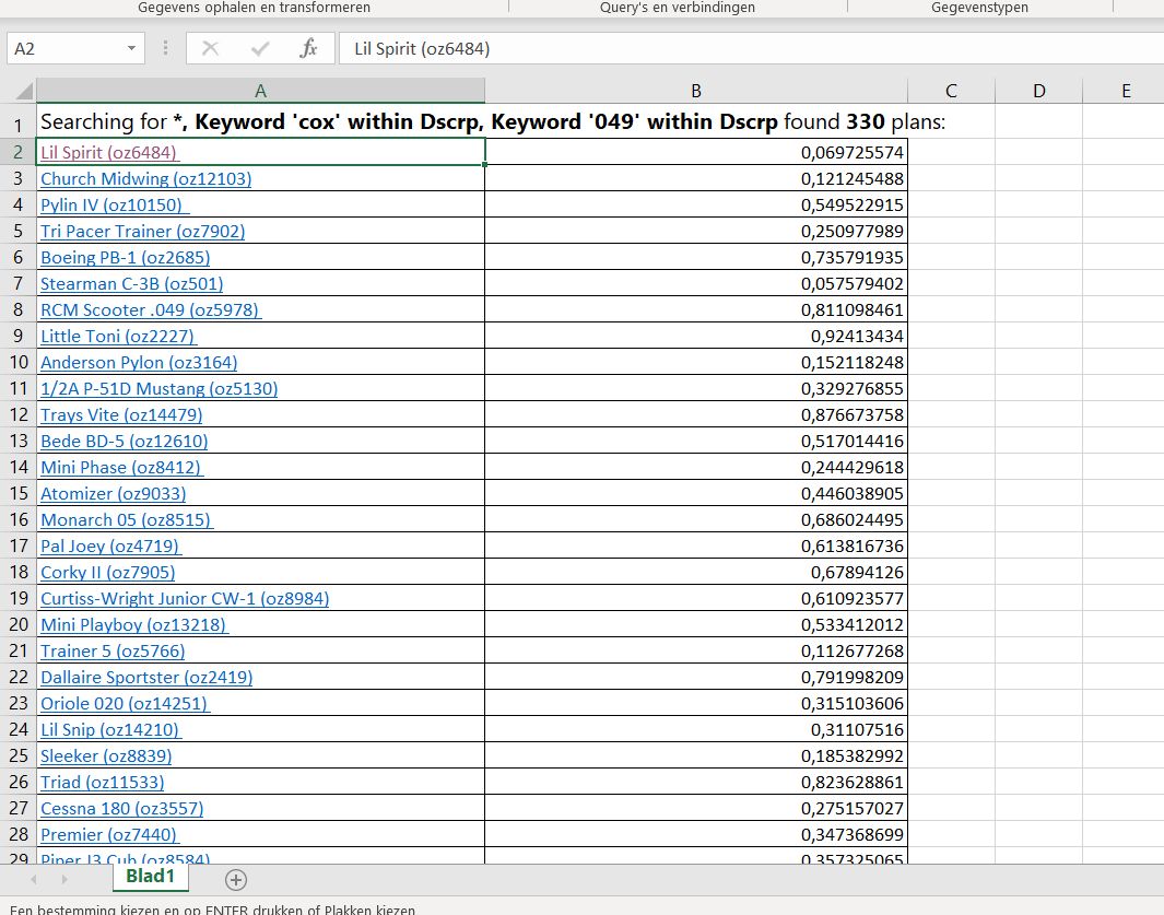

De 1/2A klasse is niet meer helemaal duidelijk te selecteren, vandaar op Outerzone gezocht op "COX en 049".
Dat leverde een aantal van 330 modellen op, dus niet veel kleiner dan van Aeromodeller.
Maar wat nu, heb de 330 modellen in een excel bestand gezet, om zodoende een willekeurige keuze te kunnen maken.
Leuk en ook een beetje spannend, want komt er iets leuks uit, of juist een kreng van een model.
Even zoeken hoe dat moest en snel gevonden op internet, dus met een druk op de knop ligt alles door elkaar.
Komt geen tweede keer terug telkens een soort van een unieke volgorde, lache dus.
Even mijn vrouw wat uitleg gegeven zodat zij het bestand een slinger kon geven.
Na een paar klappen op de OK button kwam het volgende model eruit rollen.

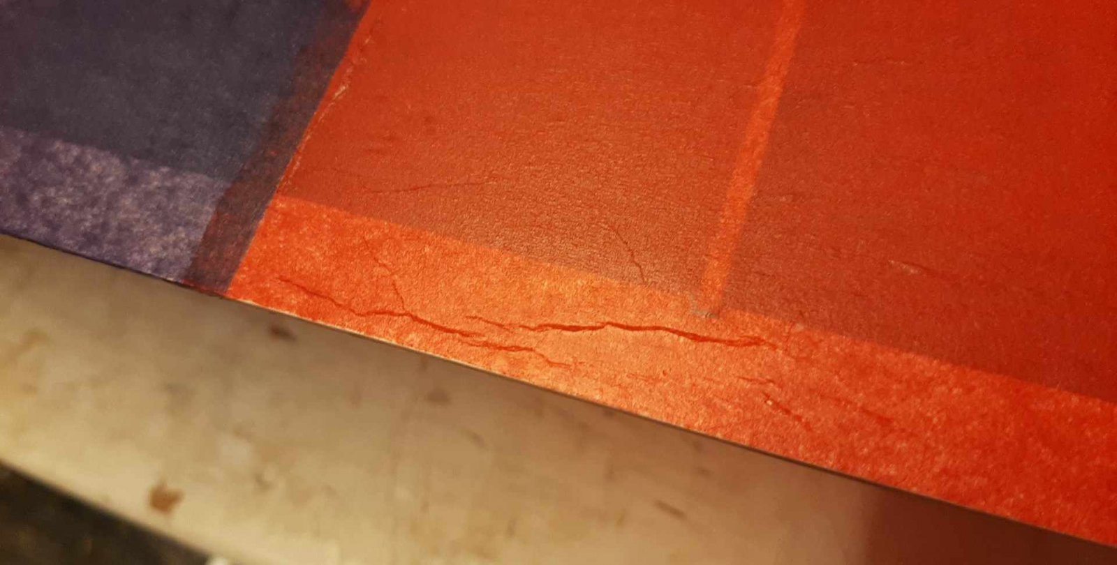

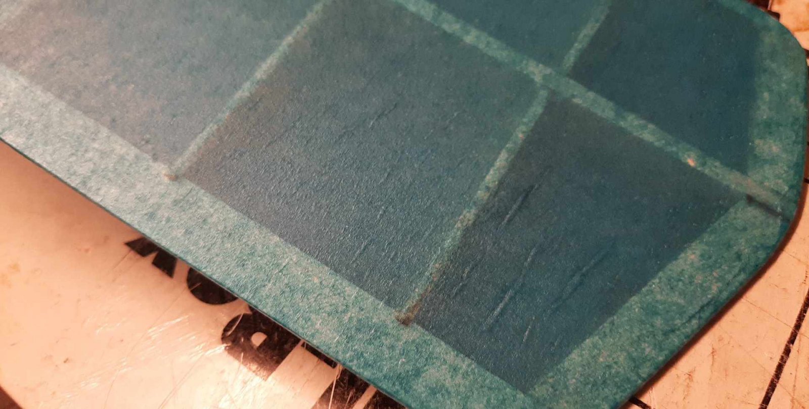

Hechting en plooibaarheid prima.
Op balsa prima te gebruiken maar op een plastic ondergrond waardeloos.
De krimp is lastig, met telkens nat worden is er uitzetting die gewoon niet strak trekt, na strak trekken weer nat maken is weer berg en dal.
Zelfs met spanlak is de krimp ziet goed genoeg en komen er vouwen in.
Kleuren wel erg leuk en met de vouwen eron is die gelijk oud en vintage.

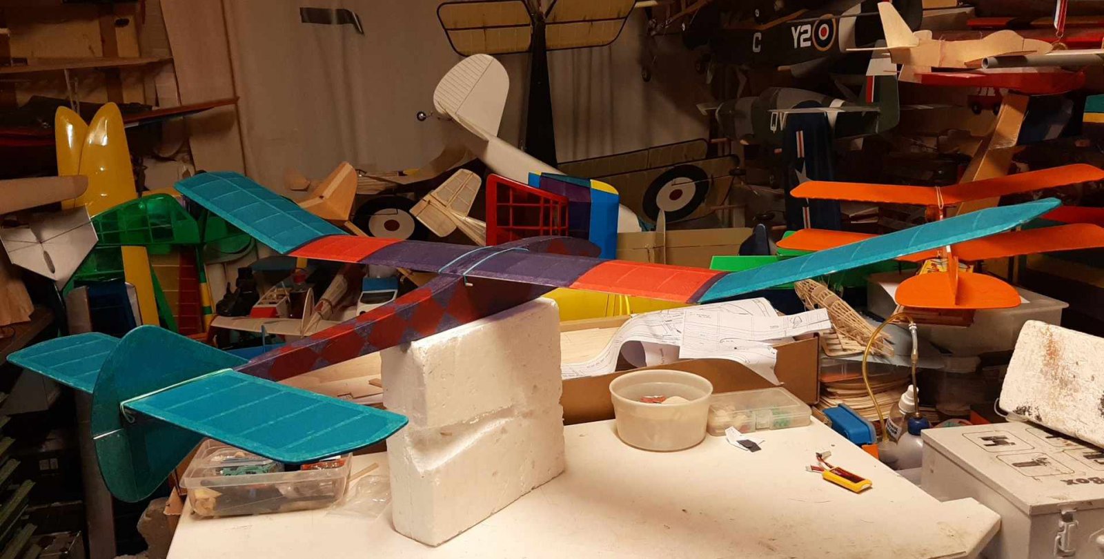

Direct op balsa of triplex met spanlak gaat prima en geeft een leuk resultaat.

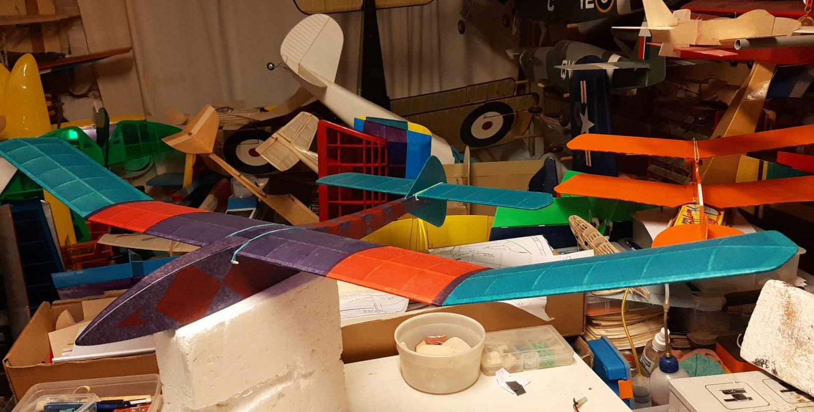

De romp van de LULU is prima gelukt, maar op de vleugel en staart zit HK transparant folie en dat is met de tissue niet te doen.
Dacht doe met water wat voorspannen en dan na drogen met spanlak vastzetten , nou nee dat was dus echt een drama.
Maar maakt niet uit weer wat gelukt , beetje jammer van de LULU maar niemand weet het dat het niet echt mooi is, dus maakt niet uit ziet er verder grappig uit.
Dekt niet echt goed is met 1 enkele laag ook te dun , maar toch een leuk resultaat.

Ton, geweldig hoe je die Lulu zo goed vintage heb gemaakt, zelfs de bekleding lijkt 50 jaar oud. Positief bekijken dan kun je rustig zeggen dat je deze als 14 jarig jochie heb gebouwd. Ik vind het geslaagd.
Zeg nou zelf...
Schaalmodellen worden vaak op uiterst natuurgetrouwe wijze 'geweathered'.
Dat heb je hier meer dan mooi voor elkaar gekregen!
Zeg nou zelf...
Ja moet zeggen was een hoop werk maar heb het echte vintage gehalte er goed in weten te krijgen.
Zou er snel een vernis laag over doen op deze mooie patina te behouden.:yes:
Heb der al een laagje opzitten want ben der toch erg zuinig op en dit lukt me denk geen tweede keer.
