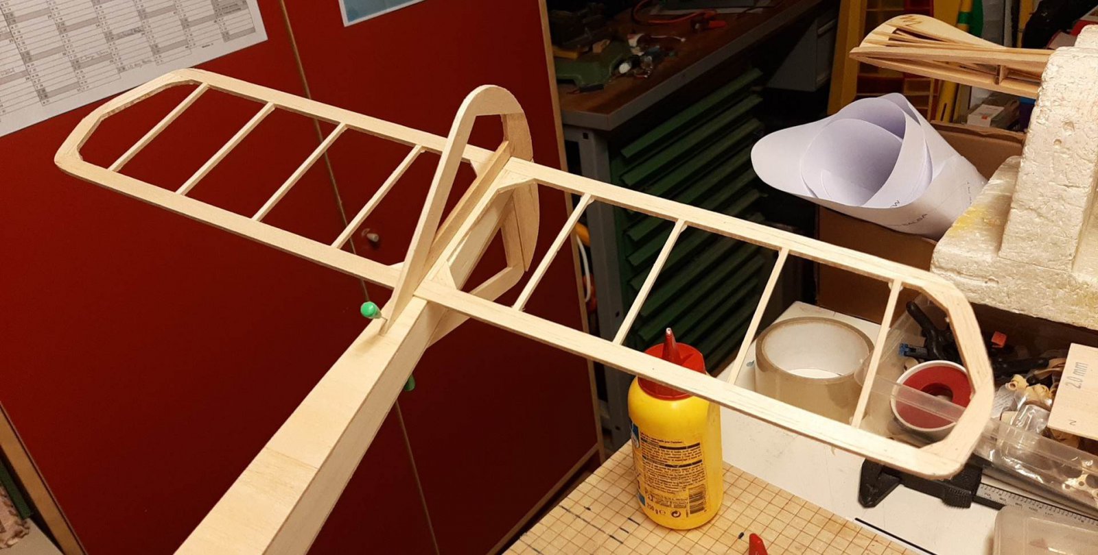

Zijn de staart vlakken ook uit 3 mm balsa?

Is iets dunner niet handiger.....
Heb hier nog wat "echte" chucks en die hebben staart vlakken van 1 mm

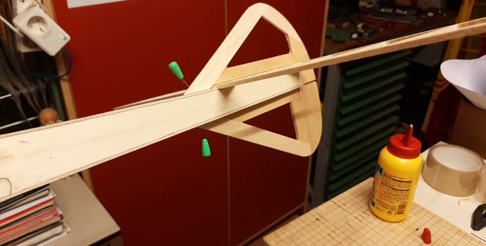

Ik mis op het prototype volgens mijn de 3/4" dihedral, klopt dat?

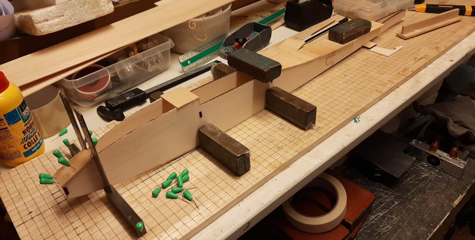

Misschien is het handig om hier een malletje van te maken als je ze op het veld in elkaar wil plakken.

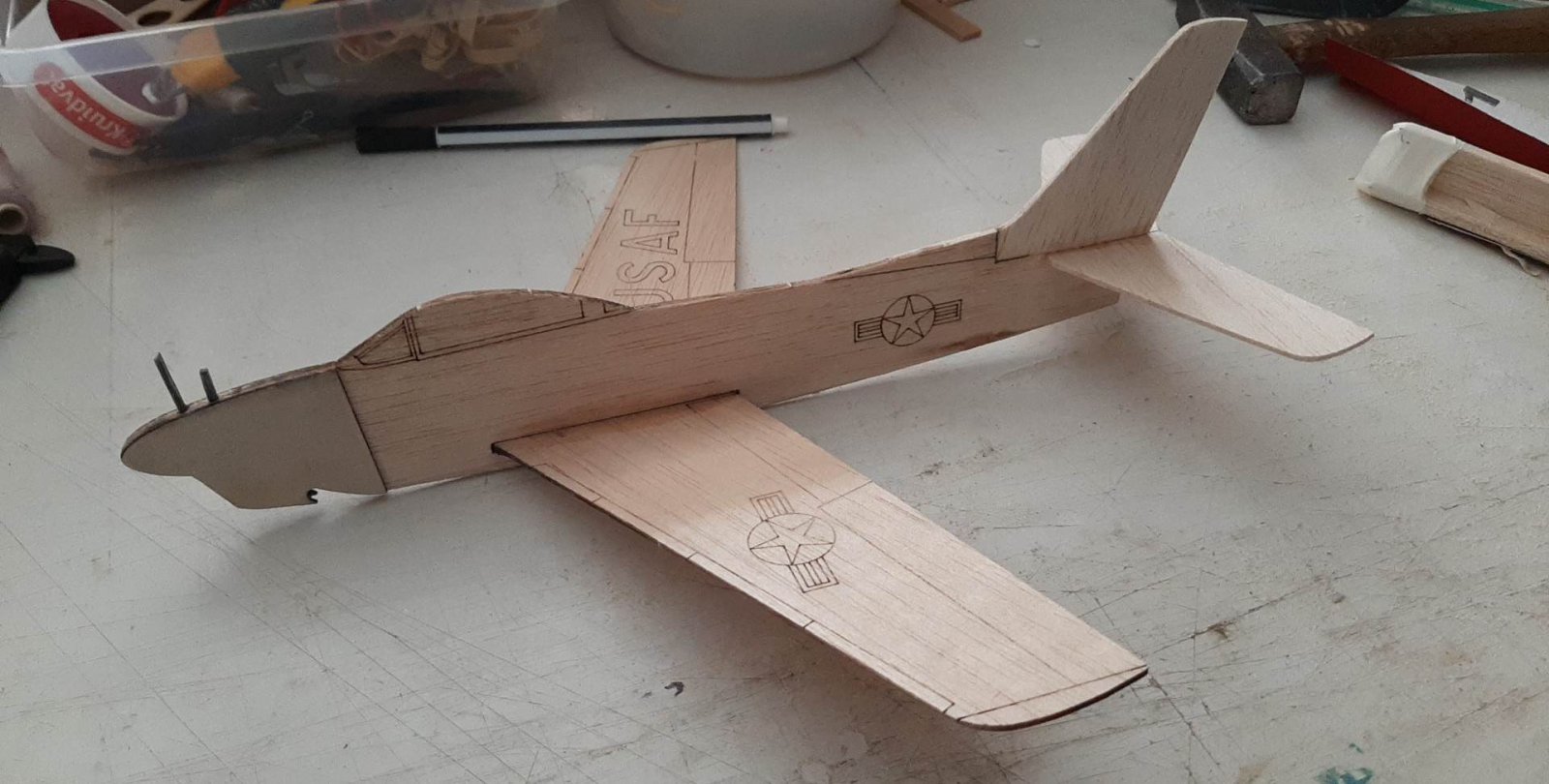

Helaas voor de Sabre gekozen voor 3mm dat lekker stevig is maar naar verwachting niet de beste vliegeigenschappen heeft.

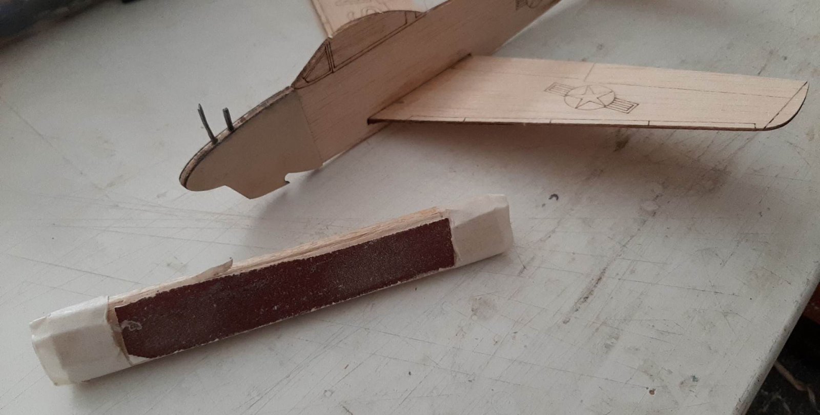

Heb dan ook de vleugel naar 1,5 mm teruggeschuurd en het stabilo en kielvlak vervangen voor 1.5mm balsa.

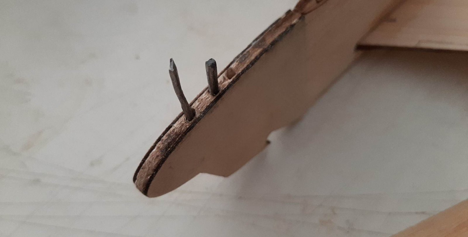

Wat 3mm gaten in de neus geboord voor lood die gemakkelijk te trimmen is naar minder of naar meer door toe te voegen.

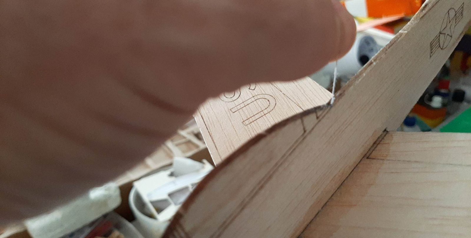

Ook een stukje garen op de cg plek net achter de cockpit geplakt om gemakkelijker het CG te testen.
Nog wat uitwegen en dat is de Sabre klaar voor een volgende poging
Schuren met een klos met afstandhouders gaat prima.
3 xt 3mm gaten er vertikaal in geboord voor lood , staaldraad of lood kogeltjes.
Handig met het touwtje die kan blijven zitten , moet nog wel lood uit de neus
